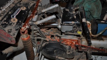

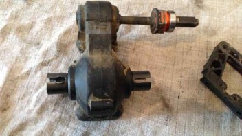

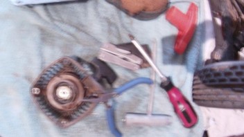

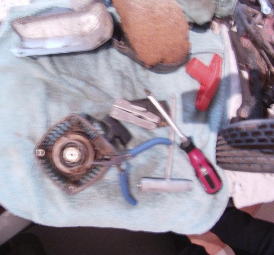

    yeeeeeeey habs hinbekommen, mein problem war dummes nicht logisches denken... ich war soweit wie bei dem vidhttp://www.<span class="glossarylink">
    <a href="http://www.rcsky.de/vbglossar.php?do=showentry&amp;item=youtube" > <img class="inlineimg" src="http://www.rcsky.de/images/misc/vbglossarlink.gif" border="0" /></a> <a href="http://www.rcsky.de/vbglossar.php?do=showentry&amp;item=youtube">youtube</a>
    </span> .com/watch?v=sPU9UsHnmlQ
    bei 3:30 ich bin einfach nich auf die idee gekommen, dass die feder in der mitte an das schwarze eingehenkt wird :D
    es war die sache aber wert, denn ich hab echt viel dreck da rausgeholt:shock:

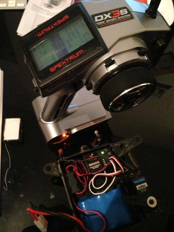

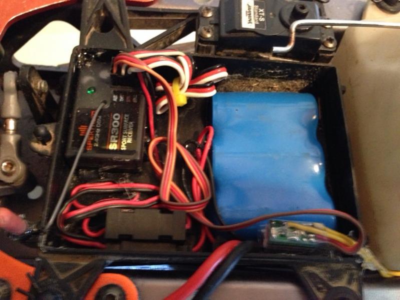

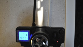

    jetz wollt ich gestern ne Ausfahrt machen, aber nix kommt am Empfänger an :(
    die led am Empfänger blinkt rot, brauchbares hab ich jetz noch nicht in der Anleitung gefunden...
    hab mal jedes modell an der funke (sind 15 max) genommen aber nix
    hab auch noch mal ganz voll geladen is aber das gleiche

  • AW: Rovan Baja!!
    neu binden

  • AW: Rovan Baja!!
    ah gut danke ;)

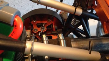

    ich wollt wissen ob ich die bremse stärker machen kann oder soll und wie mach ich das?
    Fuhrpark
    Tuning BAJA!! 1:5
    :cool:(früher mal Rovan)
  • AW: Rovan Baja!!
    da is doch hinten so ein rädchen dran (am gasgestänge) da kannst nachstellen , oder den servoweg weiter machen
    HPI Baja 5b 2.0 --- Traxxas Summit --- Traxxas E-Revo mit mamba set --- Axial Wraith --- Vaterra Twin Hammers --- Losi Micro 1:24 --- usw ---
    wenn ich du wäre dann wäre ich lieber ich
  • AW: Rovan Baja!!
    gut dann mach ich das mit dem rädchen, weil servoweg is schon bei 120% ;)

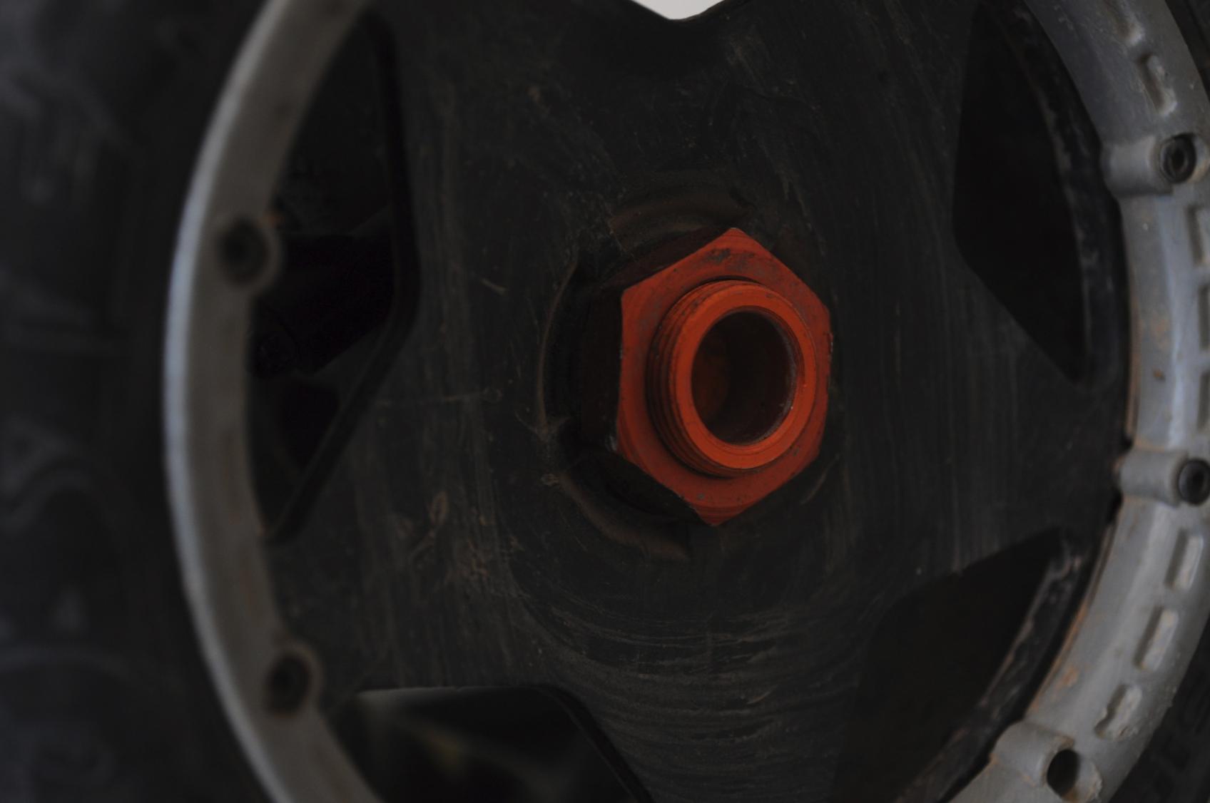

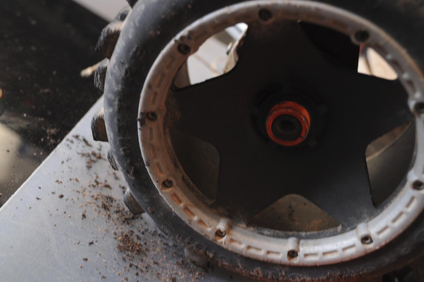

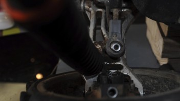

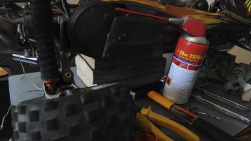

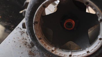

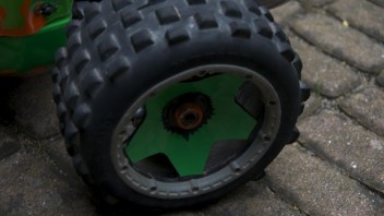

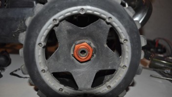

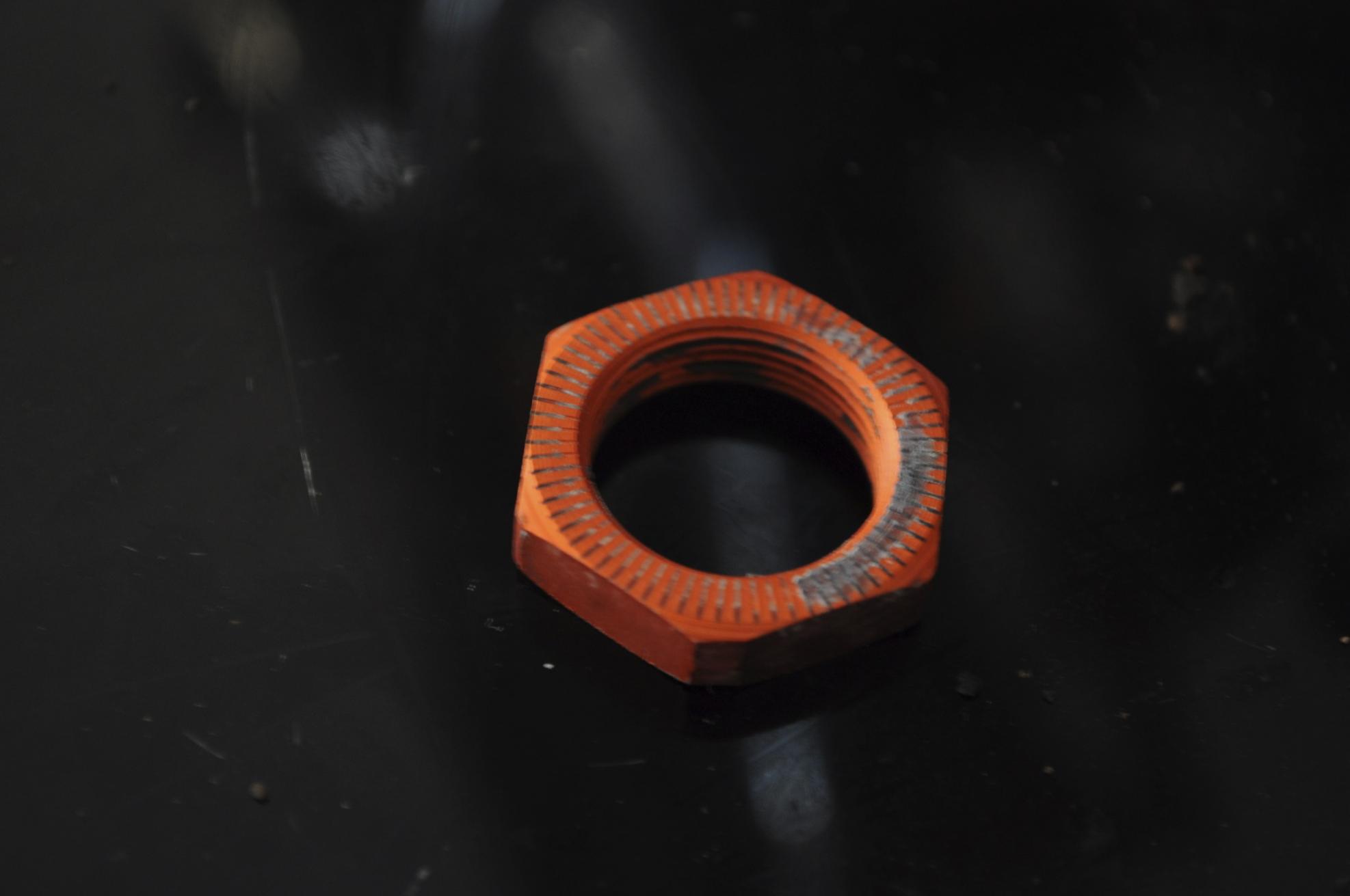

    sag mal wie fest sind denn die Radmuttern?! :O_o:
    kein witz ich bekomm die nich ab, ich rutsch mit dem schlüssel immer ab..
    hat jemand ne idee außer wd40? :D

  • AW: Rovan Baja!!
    metallschüssel... und jemand muss sich auf die felge stellen:-) hatte das selbe problem... rohrzange tuts auch...

  • AW: Rovan Baja!!
    ja so ein metallschlüssel wird wohl mal ne gute investition :D
    hab ne rohrzange da und versuchs mal, aber bei den Rovanfelgen sollt sich glaub ich keiner draufstellen :D
    danke freek ;)

  • AW: Rovan Baja!!
    kannst auch ein tuch drum legen... dann zusammen drehn und im schraubstock einspannen... 24er nuss aus nem ratschekasten is auch gut;-)

  • AW: Rovan Baja!!

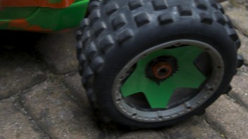

    ham leider keine 24er nuss :( und meine hand tut weh, scheiß schraube ey -.-
    mit rohrzange rutscht man da nur ab..
    Fuhrpark
    Tuning BAJA!! 1:5

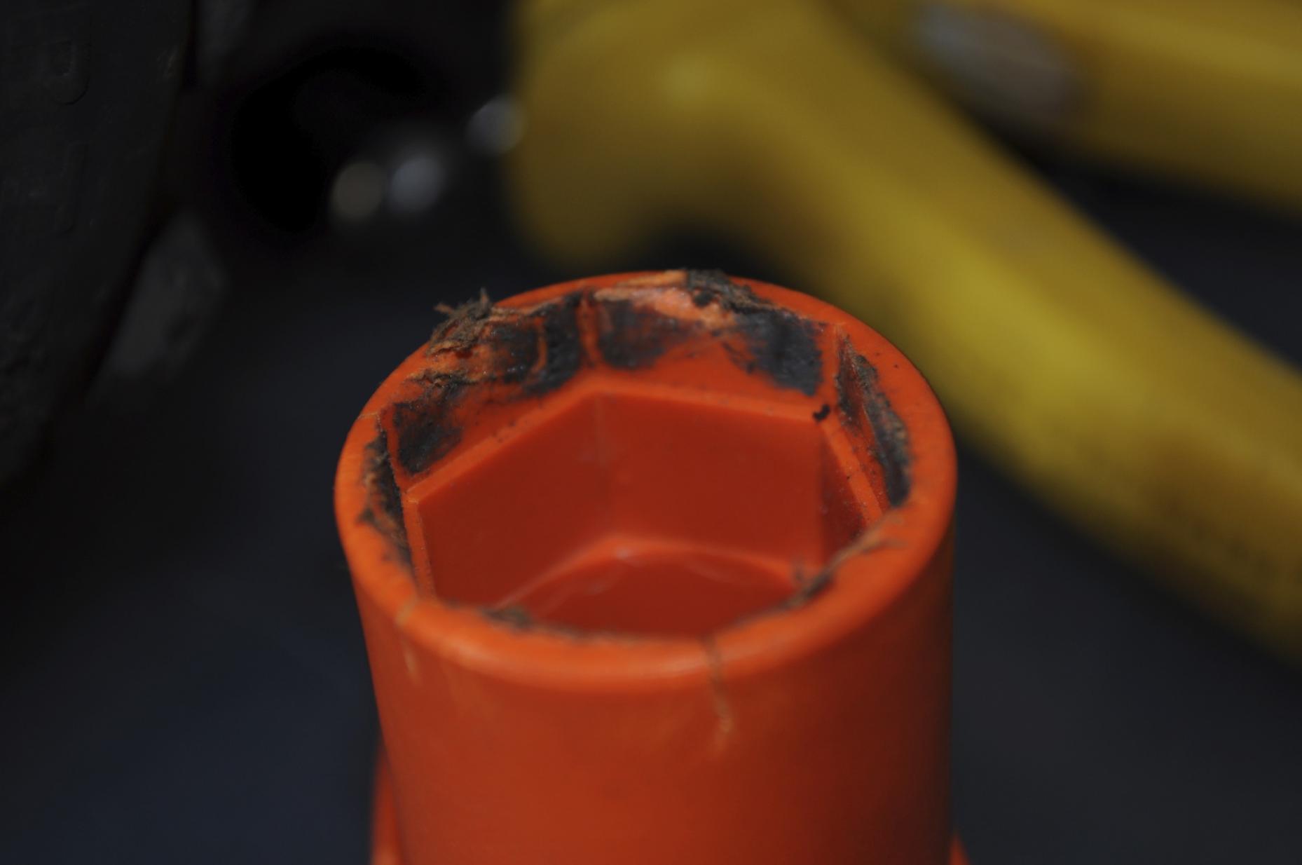

  • AW: Rovan Baja!!

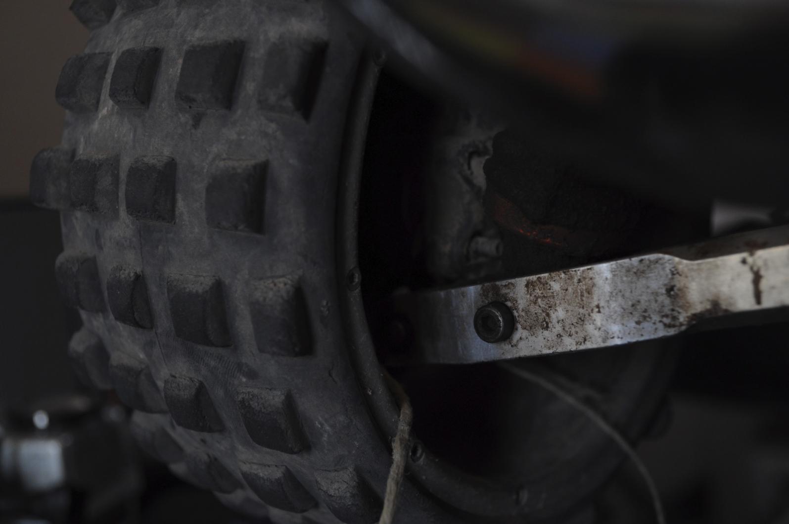

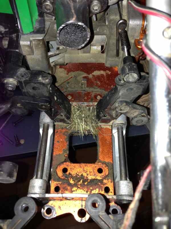

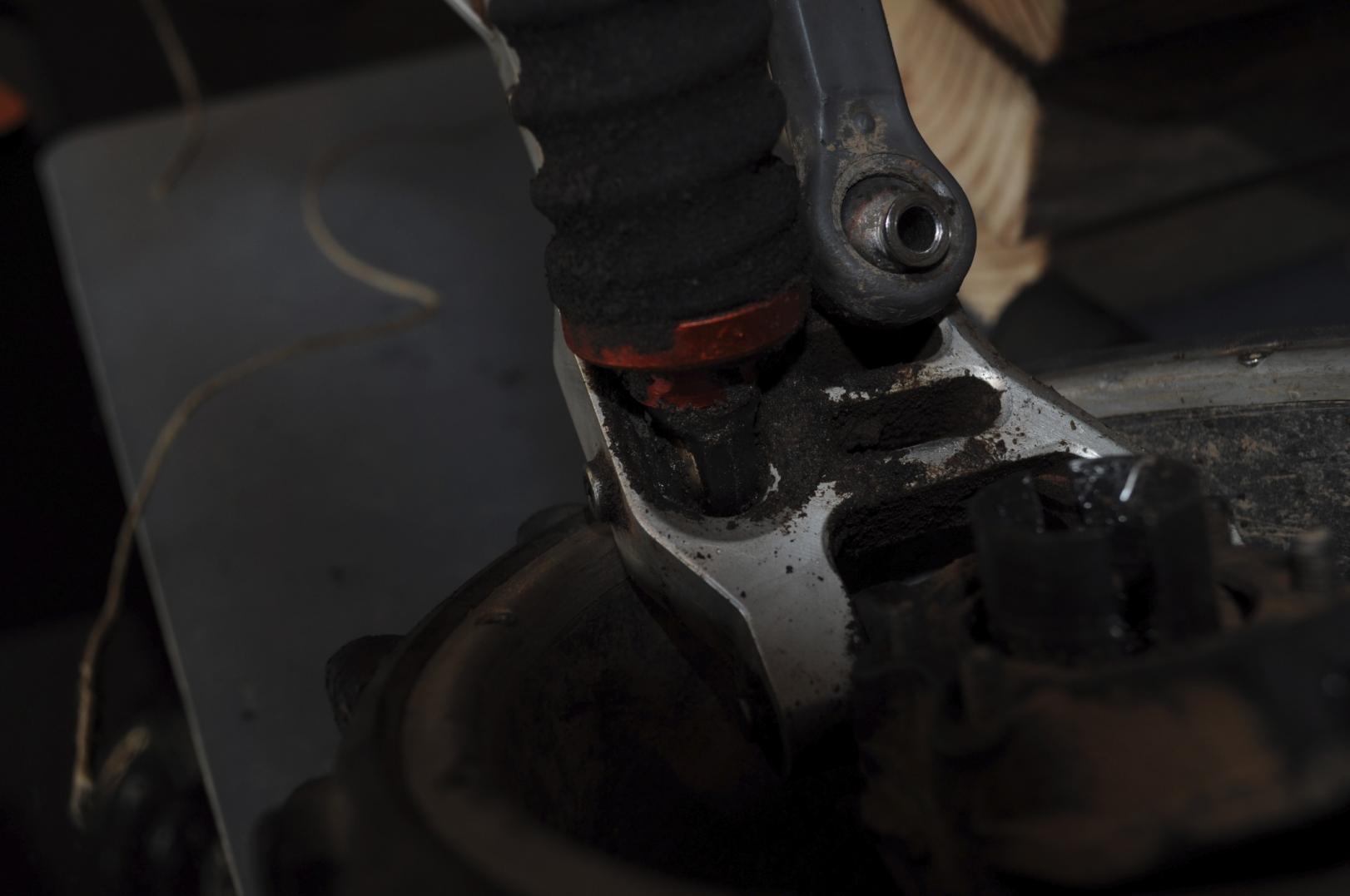

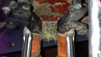

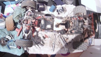

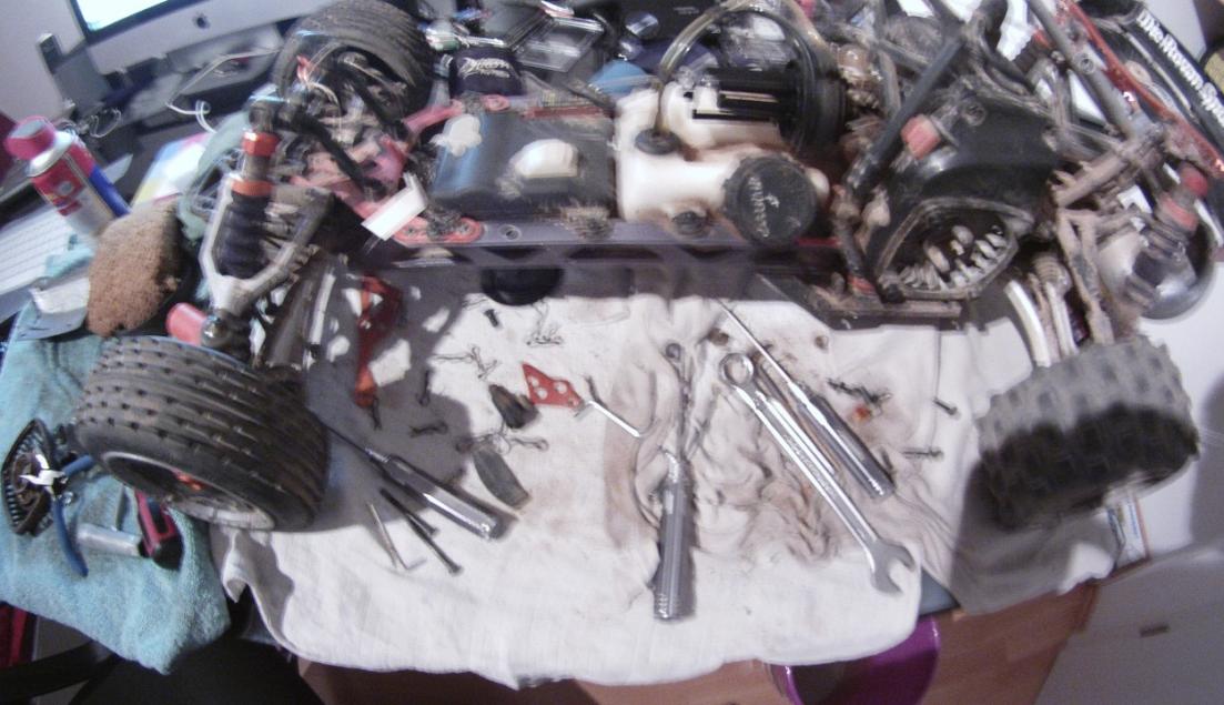

    eine von 4 hab ich ab :D nur die felge sitzt mindestens genau so fest auf der aufnahme -.- bekomms einfach nich ab, morgen probier ich mal mit föhn-hitze obs was bringt
    am wichtigsten is eigentlich hinten links, weil dort sich ein seil um die aufnahme gewickelt hat, das ich da rausmachen will
    man sieht auch wie sich der 24mm schlüssel langsam auflöst...
  • AW: Rovan Baja!!
    Das die Felgen manchmal schwer runter gehen ist normal, das hab ich auch bei dem MCD, der hat ja auch 24mm. Der Radschlüssel, den hatte ich mir von Rovan auch mal besorgt, taugt nichts, ist mir beim ersten benutzen auseinander gebrochen. Da hilft nur eine 24mm Nuss für die Ratsche zu besorgen.
    Eventuell hilft es vorerst einen Kabelbinder, richtig stramm, um den Radschlüssel zu machen, damit er vorne etwas besser hält. Ist aber sicher keine Dauerlösung.
  • AW: Rovan Baja!!
    gutes werkzeug ist die halbe miete
    da ich ja sehr viel schraube habe ich auch einen extremen werkzeug verschleiss
    mitlerweile kommen mir solche billig imbussschlüsel oder so gar nicht mehr ins haus
    wer billig kauft kauft zweimal oder mehr
    wenn der reifen fest ist nehme ich den gummihammer und schlage vorsichtig dagegen das hilft eigentlich immer
    für die radmuttern habe ich ich nenne es jetzt mal ein rohr wo man hinten eine stange durch schiebt ist so gesehen eine verlängerte nuss
    da kann das noch so fest sitzen
