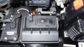

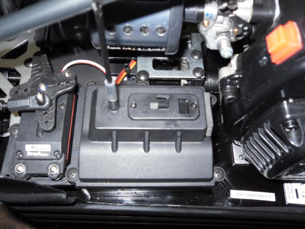

    Heute hab ich den Servoumbausatz bekommen.
    Naja, wie sollte es andreas sein, ein Servo machte unkontrollierbare eigenwillige Bewegungen. Schei... die Wand an.
    Dann rauchte es auch schon.
    Dann passten auch die "Kondome" nicht, siehe anderen Thread.
    Zuguterletzt hab ich dann festgestellt, das ein vorderer Antrieb nach einer viertel Radumdrehung blockiert.
    Garantiert eine Schraube oder ein Stifft im Diff raus und verklemmt irgentwas?

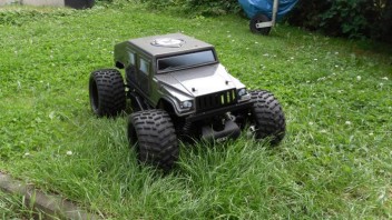

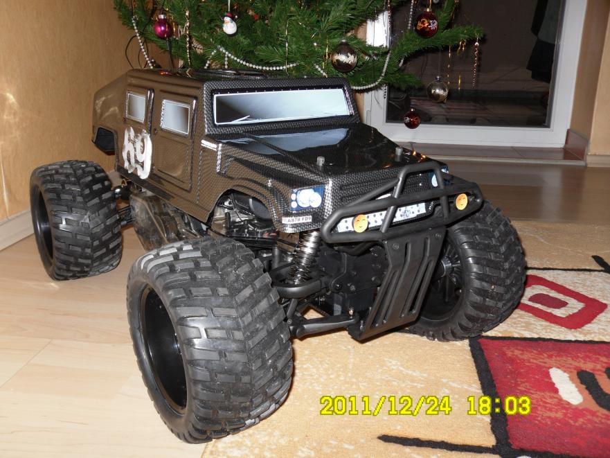

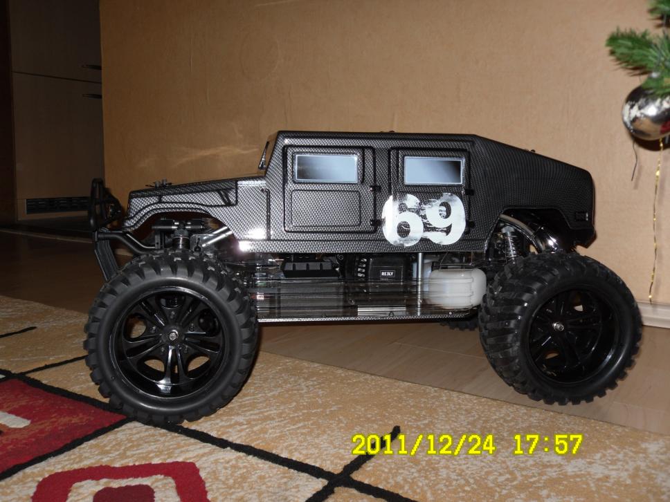

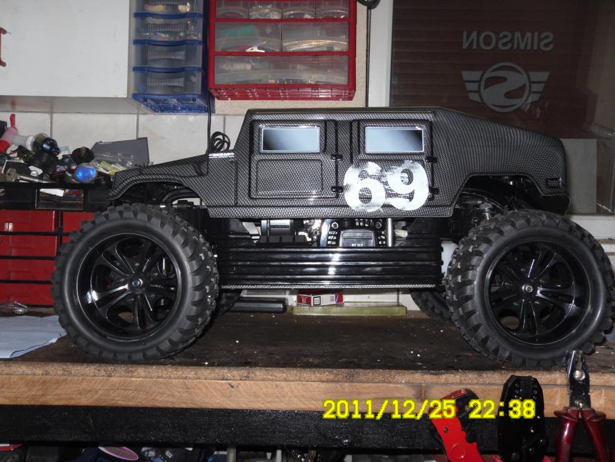

    Achso ein paar Fotos von meiner neuen Spaßbremse.

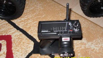

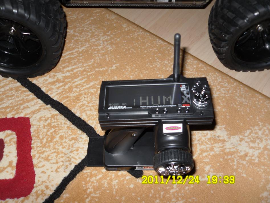

    Wie findest du die fernbedienung die will ich mir auch holen
    Ich finde deinen Bericht gut mit vielen Infos
  • AW: Mein &quot;Kohlenstoff Brecher&quot;, erste Erfahrungen, sowie Umbauten.
    @ Zuendy: Das mit dem Heizen wird ja erstmal nichts. Das rechte Vorderrad blockiert ja. :mad:
    @ Martin: Also die FB ist top. (find ich jedenfalls) Für nicht mal 60€. Lässt sich sehr leicht einstellen.
    Absolut bedienerfreundlich, blau beleuchtetes Display (welches nach paar Sek. selbst verlischt)
    und alles in allem mit top Ausstattung.
    Auch 3. Kanal vollprogramierbar. Einziges Manko, welches mich aber nicht stört ist, hab ich zumindest
    gelesen, das Expo angeblich nur für eine Seite pro Kanal einzustellen geht.
    Kann ich mir ehrlich gesagt nicht vorstellen.

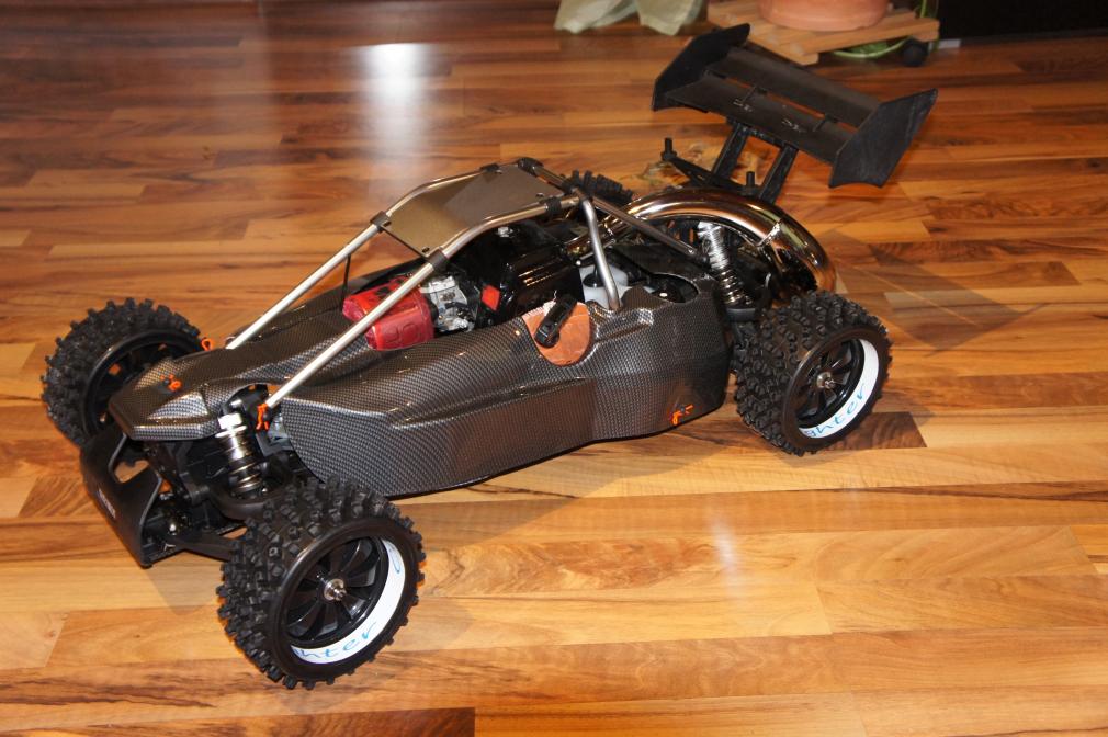

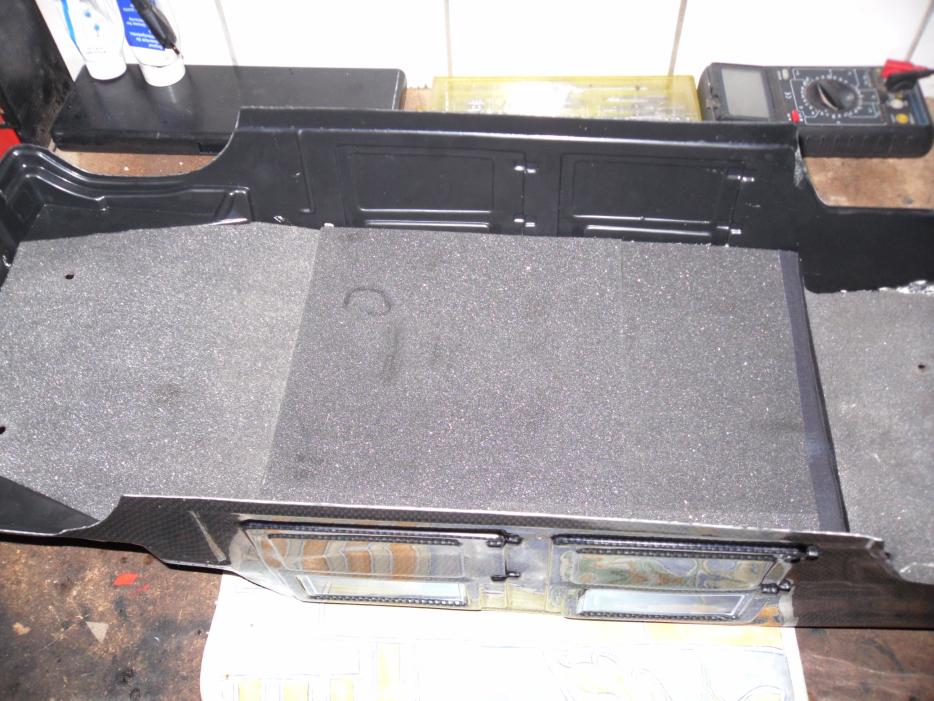

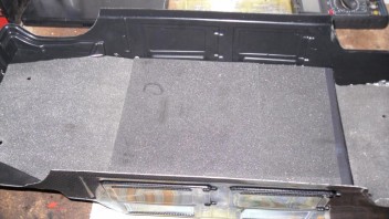

    So hab mal wieder am CB was "gepimmt".
    Diese durchsichtigen Seitenschützer sahen irgentwie billig aus.
    Außerdem gefiel mir das nicht, das man(n) oder Frau die Innereien des Autos sieht.
    Deshalb hab ich mir schwarze Lexanfarbe geholt und:

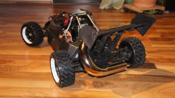

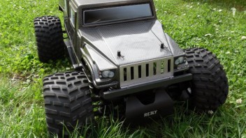

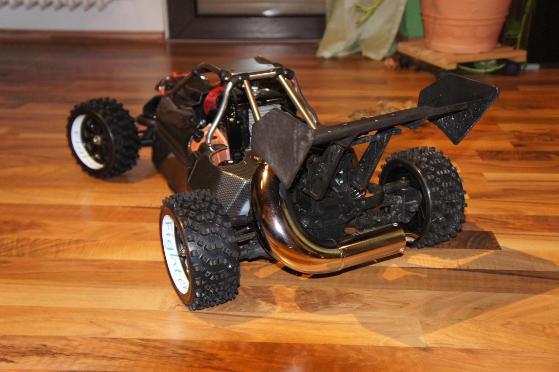

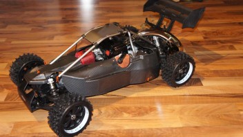

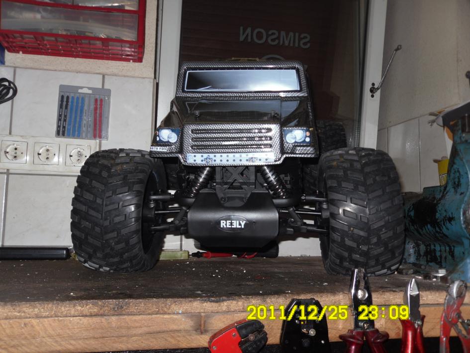

    Bei der Gelegenheit hab ich mal was mit der Schnauze probiert.
    Hatte mir dazu bei Conrad den Bumper des Fighters geholt, weil mir die Stoßstange des Breakers
    zu weit hoch angesetzt ist.
    Liegt vlt. auch darann, weil ich die Karosse gleich wo er neu war, so tief wie möglich gesetzt hatte.
    Mir gefällt das einfach nicht, wenn unter Unterkante Karosse noch viel Mechanik sichtbar ist.
    Hab es aber dann wieder zurück gebaut auf original Breaker. Sah doch nicht so dolle aus. :-|
    oder so:

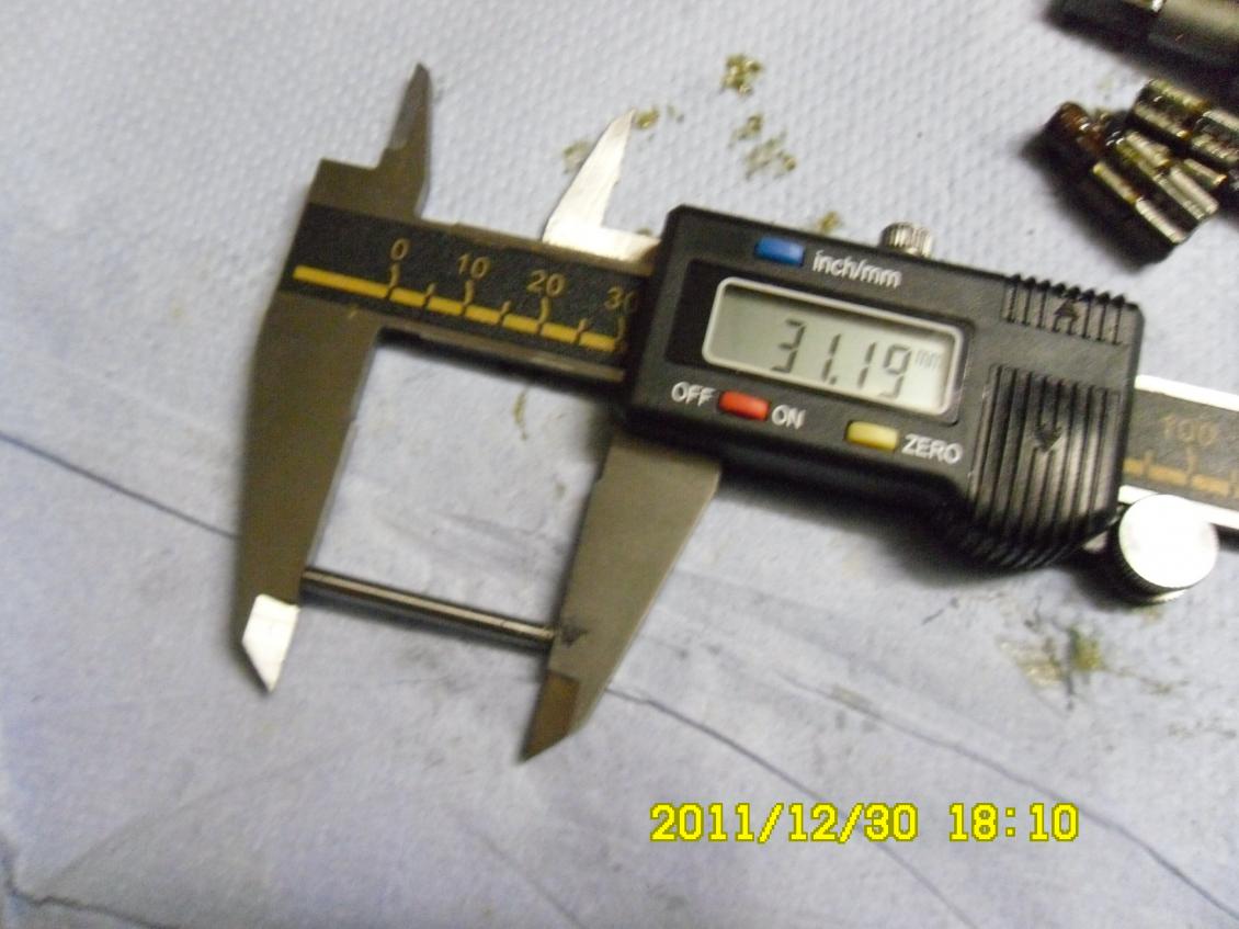

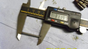

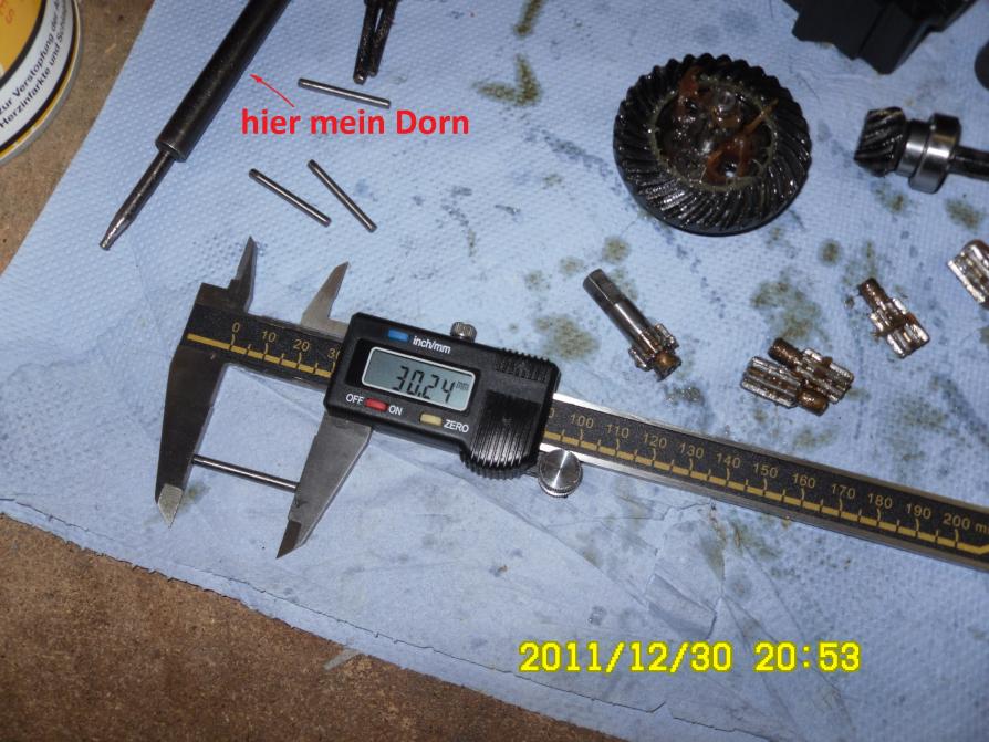

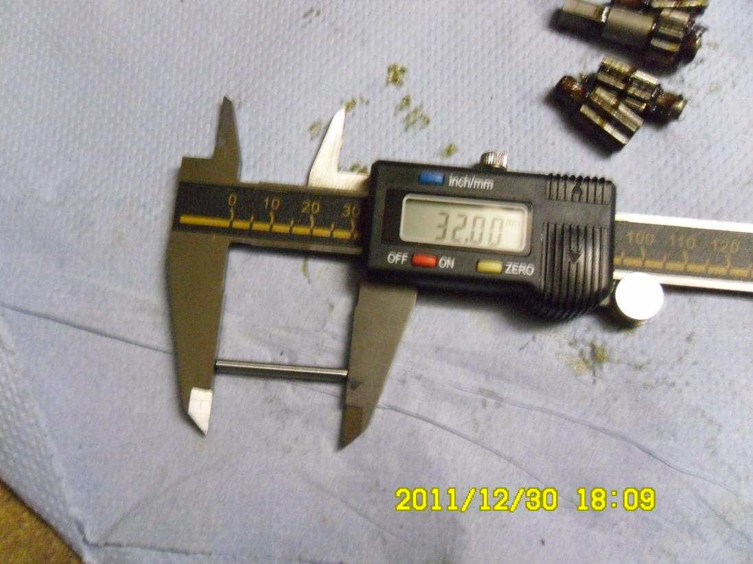

    Diffstifte und Lagerwechsel
    Hatte gestern Abend mal wieder Langeweile und auch Lust am "Brecher" bissl was zu machen.
    Da dacht ich mir, machst dich endlich mal drann, die Diffstifte zu wechseln, kullern ja schon ne Weile rum.
    Bei der Gelegenheit auch gleich die Lager. Aber erstmal nur die, die bei den Zerlegearbeiten sowieso entfernt werden müssen.
    Also sprich die 8 Radlager und die 8 Lager in beiden Differentialen. Mehr Arbeit wollte ich mir erstmal nicht machen.
    Ist wirklich alles wie gesagt prophylaktisch. Hab noch nichtmal eine Tankfüllung durch.
    Der Ausbau der Diffs verlief ganz easy. Hatte das ja schonmal durch beim Umrüsten auf 4 WD.
    Die restlichen (Mittelgetriebe, Getriebeplatte) wechsle ich dann erst bei Defekt.
    Die Diffstifte gingen mit einem anständigen Dorn (aus DDR) ganz gut raus. Die neuen hab ich mit einer
    Spitzzange gehalten um den ersten Schlag machen zu können. Als sie halbweg saßen, gabs mit dem Hammer

    Hier mal ein paar Bilder zum Vergleich.
    Wie zu sehen ist, waren die Originalstiffte aus dem hinteren Differential schon ein wenig länger, als die Billigteile
    aus dem 4 WD Umbausatz von "Melkus". Außerdem war die Oberfläche der der gehärteten ebenbürdig.
    Die Billigstifte sind wirklich von der Oberfläche her absolut grauenvoll.
    Wär im Prinzip eigentlich nicht notwendig gewesen, das hintere (originale) Diff aufzumachen.
    Hier hat Conrad nachgebessert! Diffstifte sind nun original gehärtet. :)
    Hier der Vergleich:
    Als erstes die gehärteten Austauschstiftte.
    Nun die original Stifte: Und hier die Billigheimer:
    Die Diffs hab ich dann mit Gleichlaufgelenkwellenfett vollgemacht, auf Basis von MoS2. In die Gehäuse hab ich Wälzlagerfett reingepresst.
    Die M5 Madenschrauben hab ich auch alle ersetzt gegen längere nach DIN. Einige Joints waren schon sehr locker.
    Hab nun auch die hinteren Antriebe mit "Kondomen" ausgerüstet. Die wurden natürlich vorher "vollgespritzt"... natürlich auch mit dem MoS2 Fett. :mrgreen:
    Spurstangen hab ich bei der Gelegenheit auch alle paarweise mit dem Messschieber gleich gestellt. Bietet sich ja an, wenn alles ab ist.
    Alles in allem bin ich jetzt recht zufrieden mit dem Ergebniss. Es dreht sich jetzt alles schön geschmeidig.
    Hab auch das Gefühl, das die Räder jetzt nicht mehr so wackeln wie vorher.
    Geräuschdämmung
    Hatte letztens Langeweile.
    Dabe kam ich auf eine Idee...
    Das geht nun nicht mehr rückgängig zu machen. :roll:
    Ne Quatsch soll ja auch nicht.
    Mich hatte es immer ein wenig gestört, wenn der Motor lief und die Karosse drauf war, das die immer so komisch
    brummte. Irgentwie verstärkte die Karosse die Frequenz vom Motor. Meist so im Standgas.
    Da hab ich mir gedacht, da muss ich was tun.
    Außerdem hab ich mir überlegt, was passiert mit der Karosse, wenn ich den Breaker mal ungewollt auf's Dach lege?
    Was da passiert wusste ich schon. Wenn ich mir die beiden Karossen von meinen Carson Raptoren angucke.... :O_o:
    Da der "Überrollkäfig" im CB nicht bis ans Dach reicht und auch nicht die seitlichen Ecken irgentwie verstärkt sind,
    hab ich mir gedacht, da müsste doch irgentwas anderes gehen?
    Lange Rede kurzer (Un)sinn! 50mm starke Styropor Platte zurecht geschnitten. Dann Schaumpistole und die Platte
    ins Führerhaus eingeklebt. Nach einer halben Stund war der Schaum hart.
    Ihr glaubt nicht, wie stabil die Karosse jetzt ist. :mrgreen: Dach und "Scheiben" lassen sich jetzt nicht mehr eindrücken.
    In dem Bereich total hart.
    Natürlich sah das weiße Styropor nicht gerade schön aus. Auch nicht der Schaum, der seitlich ausgetreten ist.
    Eigentlich sah man's ja von außen nicht, aber da ich wusste, wie beschissen es unter der Haube aussieht, musste
    ich die Sache noch etwas retuschieren.
    Da ich vom 4 WD Umrüstkit noch den schwarzen Verpackungs- Schaumstoff hatte fiel mir natürlich gleich was ein.
    Kurzerhand klebte ich den Schaumstoff und noch ein anderer Rest von unten in die Karosse. Der andere Rest war nur etwa
    acht Millimeter dick und ganz weich. Den habe ich jeweils unter die Motorhaube und unter das Heck geklebt.
    Somit habe ich auch Probleme mit den Caro Clipsen, weil dieser Schaumstoff sich schön zusammendrückt.
    Nun hoffe ich, dass das Fahrzeug nicht blos stabiler ist, sondern evtl. auch ein wenig leiser ist?
    Testen konnte ich leider noch nicht, weil das Wetter grad so bescheiden ist.
    Einen Wehrmutsstropfen hab ich jetzt natürlich. Was passiert, wenn ich mal im Schnee fahre?
    Der Schaumstoff wird sich sicher schön mit Wasser vollsaugen oder? :roll:
    Gruß Tommek

    Hi, dein Bericht ist ja recht ausführlich! ;) Aber woher weißt du denn genau dass die Diffstifte neuerdings gehärtet sind? Ein Mitarbeiter von Con*** hat mir beim Kauf auch versichert, dass diese Problem "der Vergangenheit angehört". Genau wie die Stoßdämpfer der aktuellen Modell CF/CB sollen jetzt haltbar sein...?
    Kann auch bestätigen das die aktuellen Stifte gehärtet sind, denn sie brechen genau so schnell wie die damals von mir zugekauften nach DIN ;) :p
    Zu hart ist also auch nicht gut. Aber hauptsächlich kommt es auf die Länge der Stifte an.
    Zitat von Dirtfighter;165684
    Hi, dein Bericht ist ja recht ausführlich! ;) Aber woher weißt du denn genau dass die Diffstifte neuerdings gehärtet sind? Ein Mitarbeiter von Con*** hat mir beim Kauf auch versichert, dass diese Problem "der Vergangenheit angehört". ...
    Ich sag mal so.
    Es ist mit 99%iger Sicherheit anzunehen, dass die Stifte gehärtet sind.
    Weil ich habe ja beim Wechseln der Stifte mit drei verschiedenen Ausführungen zutun gehabt:
    1. die Originalen (im Heckdifferential)
    2. die Nachbau (im 4 WD- Umbaukit)
    3. die Austausch (gehärteten)
    Ich hatte ja schon weiter oben beschrieben, dass die Originalen- und die Austausch Stifte sich ganz schön
    ähneln (von der Länge und von der Metallfarbe, Glanz)
    Den Nachbaudingern ist schon äußerlich anzusehen, das sie minderwertige Qualität sind.
    Die glänzen überhaupt nicht (mattgrau), sind viel kürzer und die Oberfläche ist total ramponiert.
    Gruß Tommek
