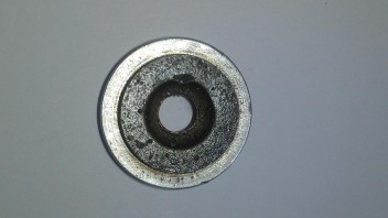

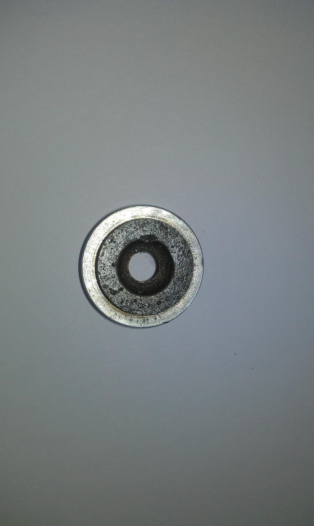

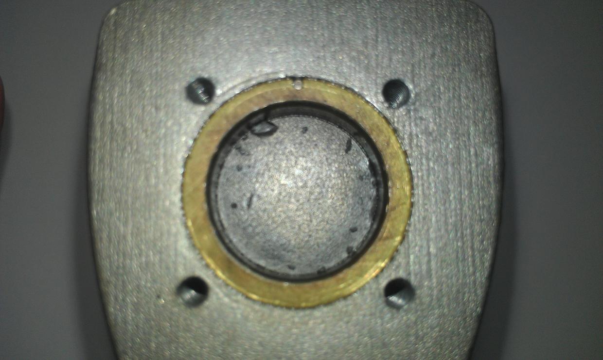

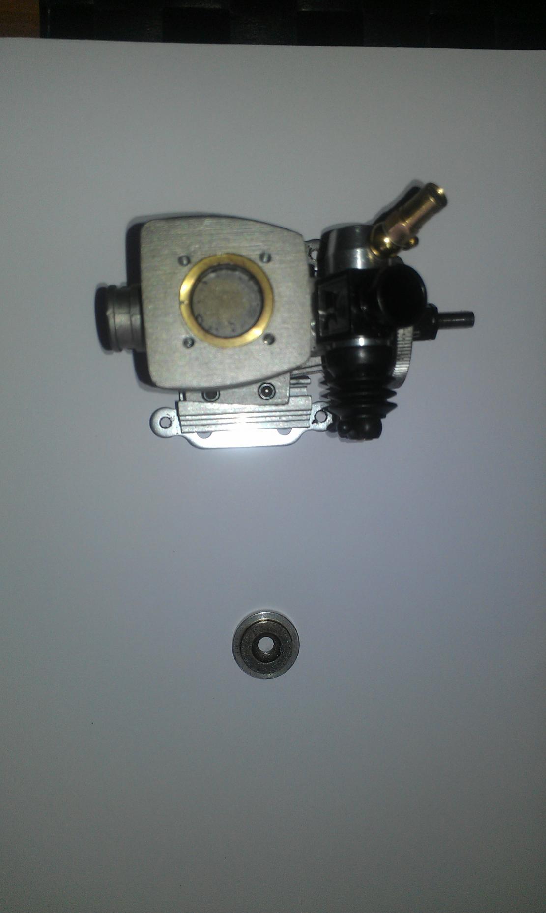

Danach habe ich wieder alles verbaut und den Motor nach etwas einstellen wieder ans laufen bekommen, ohne irgendwelche großen Probs. Bei einer kleinen Probefahrt ist er dann so aus gegangen obwohl Leistung usw gepasst hatte. Als ich versucht habe ihn übers Seil zu starten ging gar nichts mehr. Habe ihn dann zerlegt und musste schnell fest stellen das der Kolben gefressen hat und fest hängt. Habe dazu zwei Bilder gemacht.

hier noch drei Bilder, einmal Draufsicht auf den Kolben und die "Platte" wo die Glühkerze rein geschraubt wird von unten (Brennsaumseite) und eine Übersicht.
