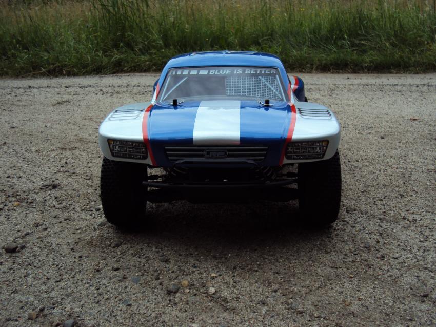

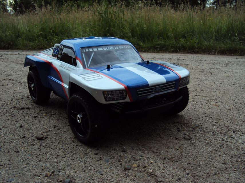

    karo ist heute gekommen und war ohne große fummellei angestrickt:cool:
    nur die LRP rammen vorne und hinten an den virus zu bringen war nich ganz einfach zumindest hinten:roll:
    aber jetzt sitzt alles....
    nur noch paar löcher für luft,zündung und abgass und bissel deko dann kann er auf die piste:twisted:
    demnächst gibbet noch anständige räder damit die sache rund wird;)
    mache noch mal bilder bei besserem wetter.....

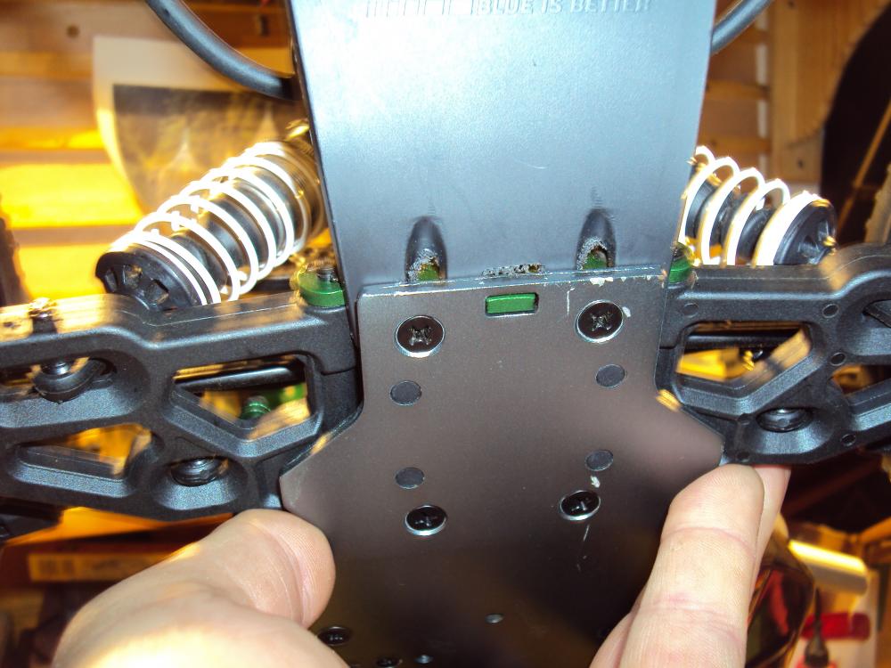

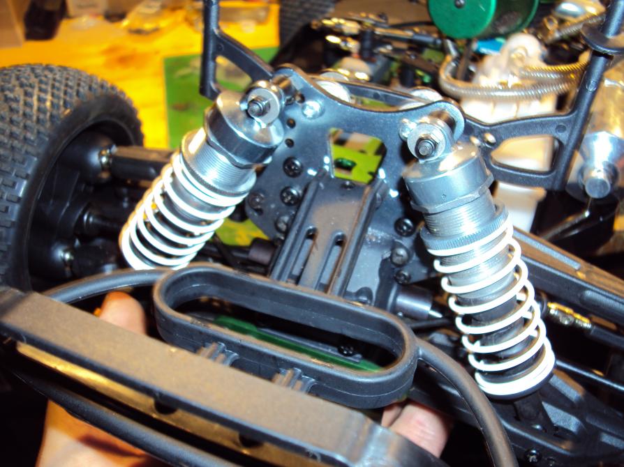

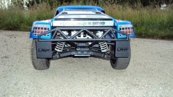

    so mal ein paar bilder
    ramme vorn war einfach:
    alles was stört abgeschnitten und dan in den schlitz der original ramme
    eingesetzt schrauben durch und fertig.
    oben dann an die dämpferbrüke gedrückt zwei löcher gebohrt und angeschraubt.
    in dem set waren noch zwei bübel wo ich keinen schimmer habe wofür die sind.
    einen habe ich bissel beschnitten und oben auf die ramme gesetzt so sieht sie etwas besser aus:cool:
    karohalter vorn mußte etwas nach hinten versetzt werden :
    ein paar lande schrauben,muttern und u-scheiben und gut.
    und hinten einfach direkt auf die brücke geschraubt.

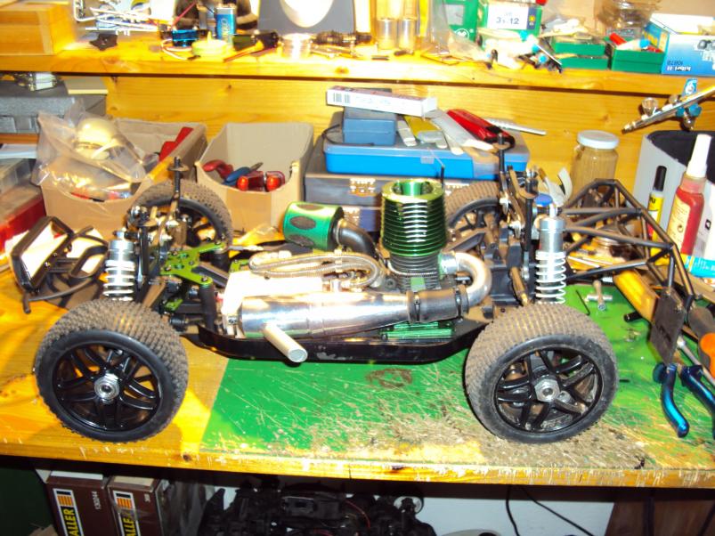

    die ramme hinten war etwas aufwendiger:
    unten mit ner M4er mutter als abstandhalter in die stabilöcher das war noch einfach:mrgreen:
    nur oben wollte es dann mit der karo noch nich passen.
    nach ein paar versuchen habe ich dann einen abstandhalter aus 2,5cm alu gefummelt.
    jetzt funzt das ganze.

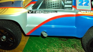

    da der reso in der karo sitzt habe ich ihn einfach mit nem alurohr verlängert.
    jetzt landen die abgase da wo sie hin sollen nämlich draußen:anmach:
    das ist auch schon alles was man machen muß um die LRP karo auf den virus zu fummeln.

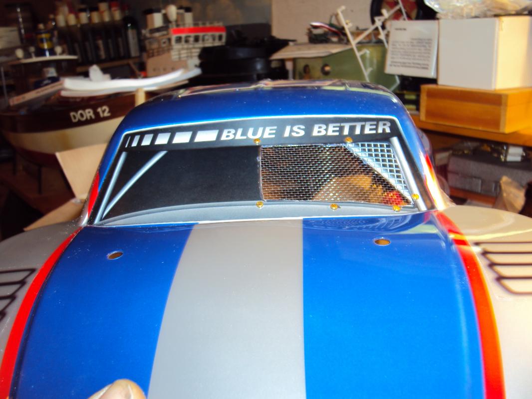

    bin noch am überlegen wie ich die luftzufuhr mache....
    einfach nen rundes loch in die scheibe fällt jeden falls schon mal wegen is nich aus.
    na mal sehen........
  • AW: Ansmann Virus II

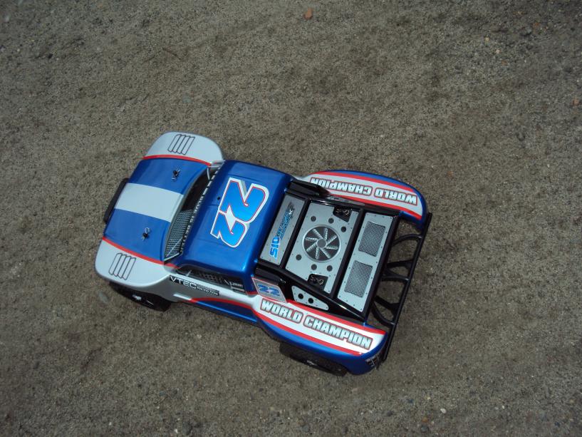

    so luft bekommt er jetzt auch:anmach:
    is jetzt nich SOOOO viel besser als ein rundes loch aber immer hin:roll:
    schneide ja nur ungerne löcher in ne karo versaut irgendwie das ganze bild....
    Wäre jetzt auch meine Idee gewesen! So hab ich das bei meinem MTA auch glöst! Sieht einfach besser aus, als nur Loch schneiden!

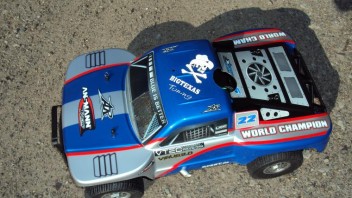

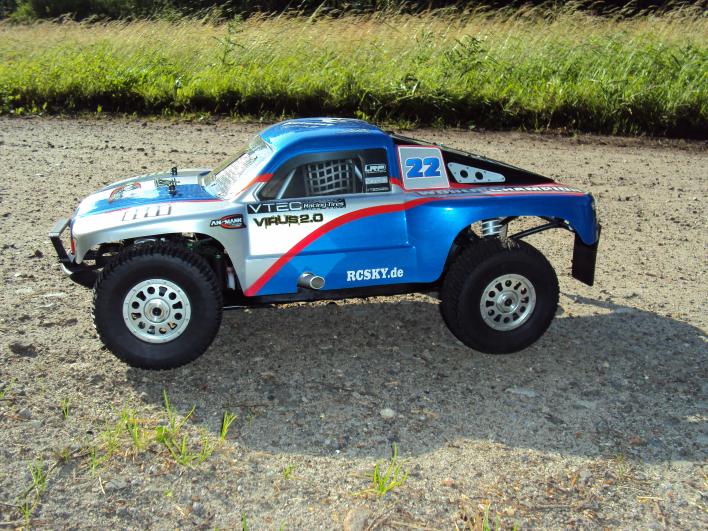

    neue gummis sind da (zumindest schon mal 2:roll:).
    jetzt sieht das schon mal bissel nach SC truck aus:cool:
    und beklebt is der hobel jetzt auch (vorerst hinreichend) .
    und das konnte ich mir irgendwie nich klemmen:^^:
