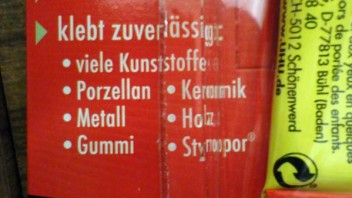

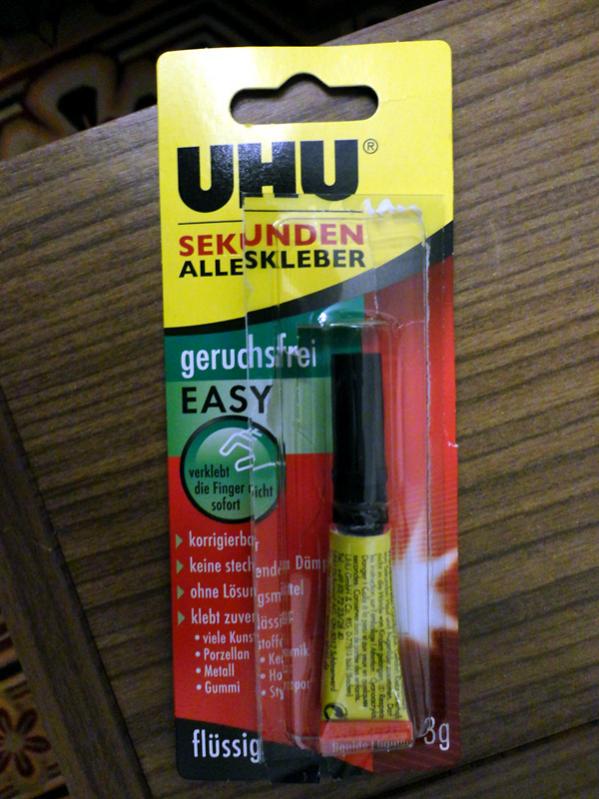

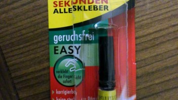

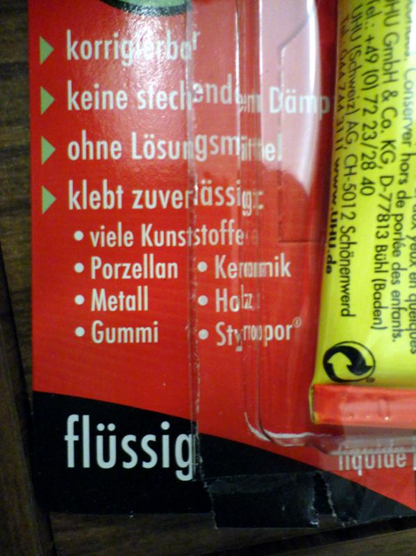

Habe nach einem Sekundenkleber für Styropur gesucht und dachte auch etwas passendes gefunden zu haben. Aus meiner Erfahrung damit möchte ich auf diesen Kleber hier hinweisen: Wie aus den Bildern zu erkennen, ist dieser speziell auch für Styropur gedacht und sollte nach 15 sec laut Hersteller fest sein.
Der Kleber ist so dünnflüüsig, daß er sich sekundenschnell überall verteilt - extreme Fließeigenschaften (habe ich noch nie erlebt). Er klebte schließlich wunderbar an allen Fingern und hat unterm Strich wunderbar Weichplast bombenfest verklebt (Schaden ca. 40 Euro für Ersatzteile). Aber auf Styropur war er nach 2 Tagen nicht fest !!! Es klebte bei Berührung wunderbar.Also für alle. Dieser Kleber klebt alles, aber KEIN Styropur.
