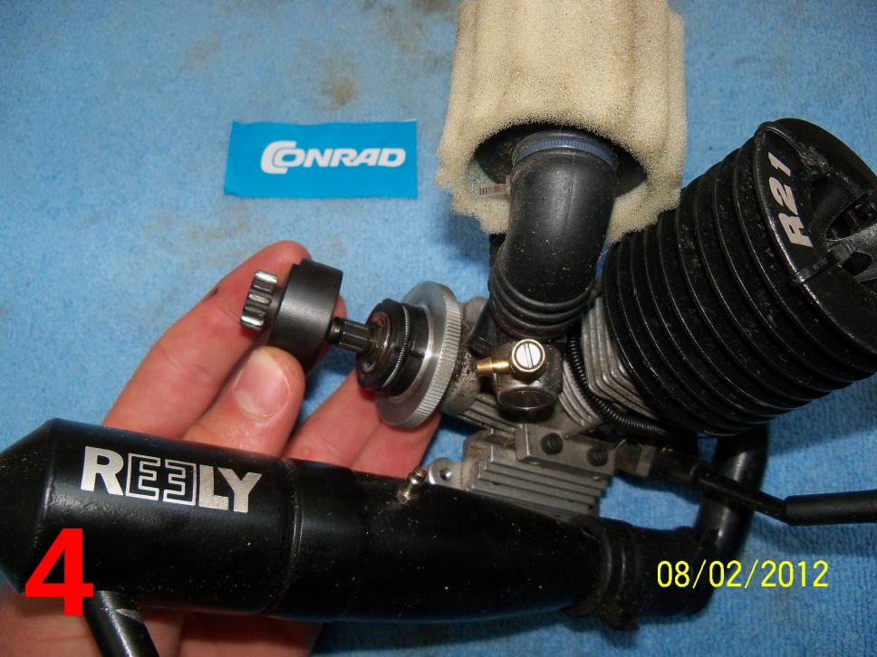

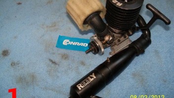

Ich möchte euch mall zeigen wie ihr die Kupplungsglocke bei dem AirAttack Bomben fest macht. Weil die Lage immer Kaputt gehen ist es nervig den Motor wieder ab zumachen und wieder heil macht.
[Erklärung siehe Bilder]

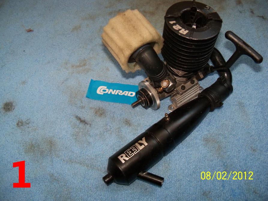

[Original 1,9PS AirAttack Motor]

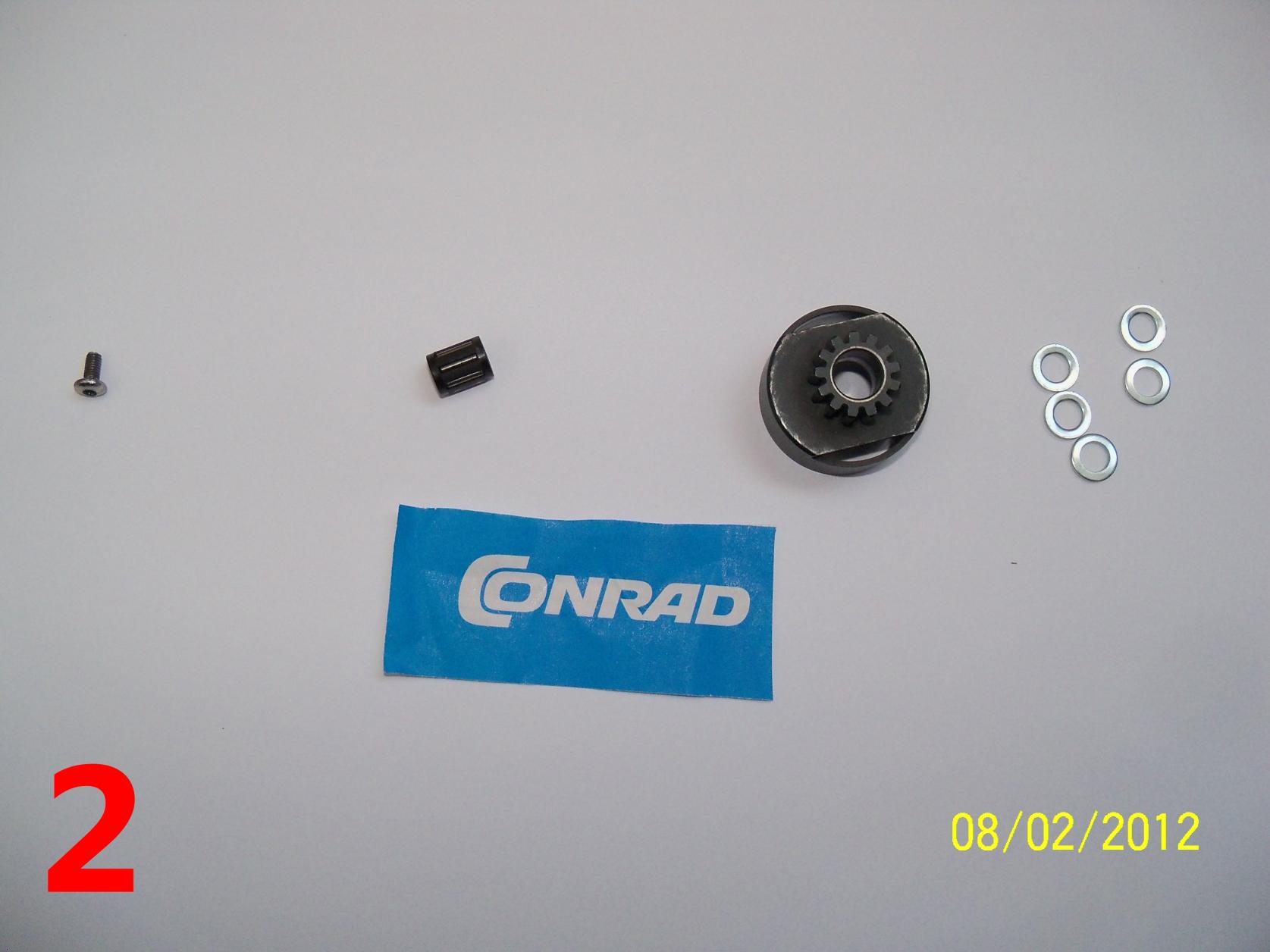

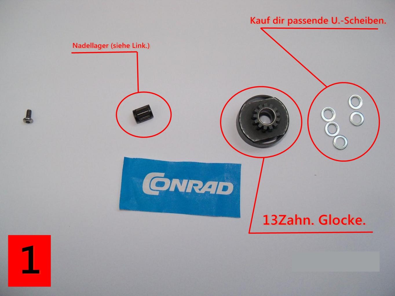

[Inhalt ist : [Original 13Z. Kupplungsglocke / Nadellager 8x5x10mm (Conrad) / Kleine Unterlegscheiben
(In jedem Baumarkt)]

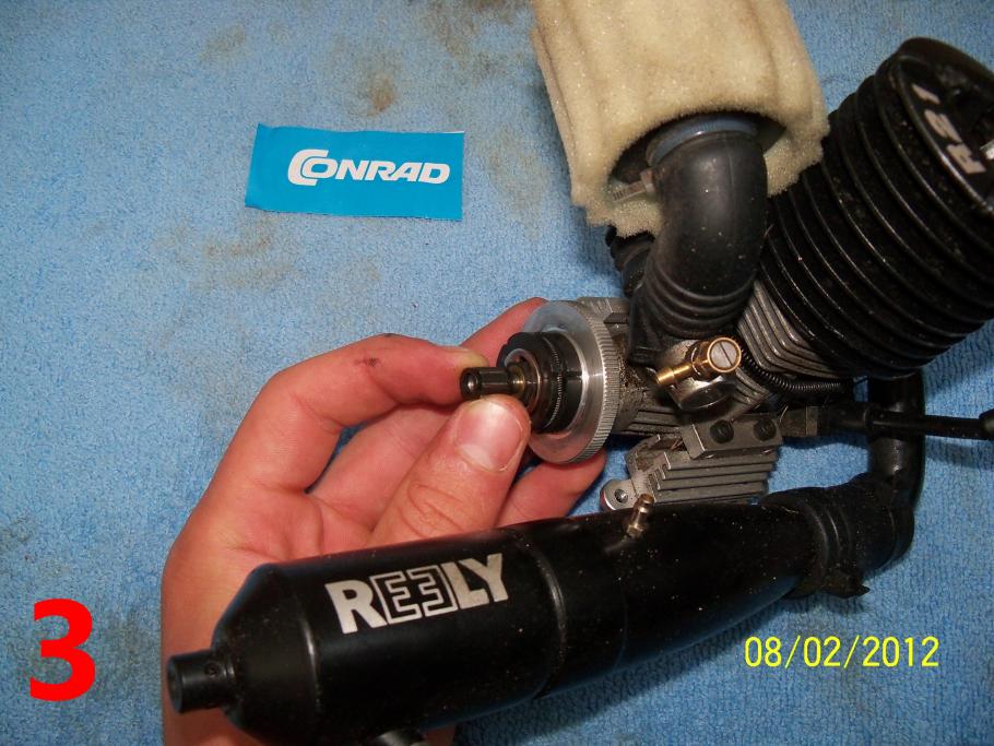

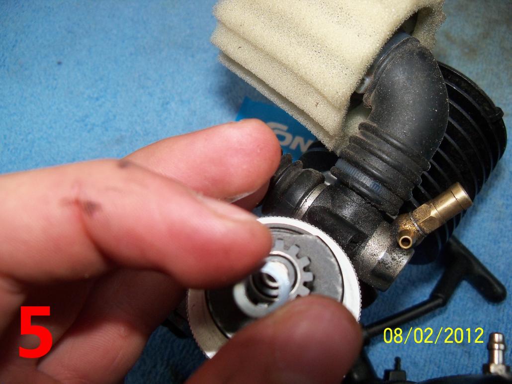

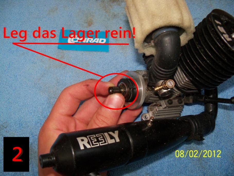

[Setzt das Nadellager auf.]
[Kupplungsglocke als zweites drauf]

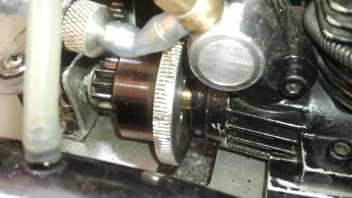

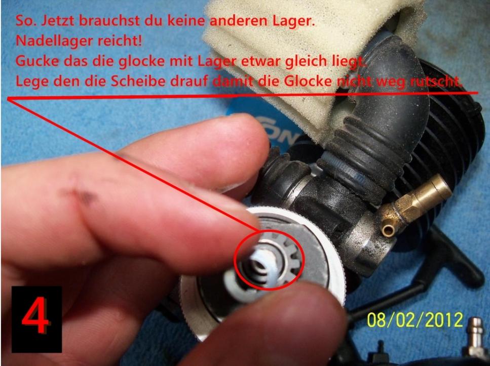

[Denn die Kleine Unterlegscheibe drauf. (Damit die Glocke nicht raus springt)]

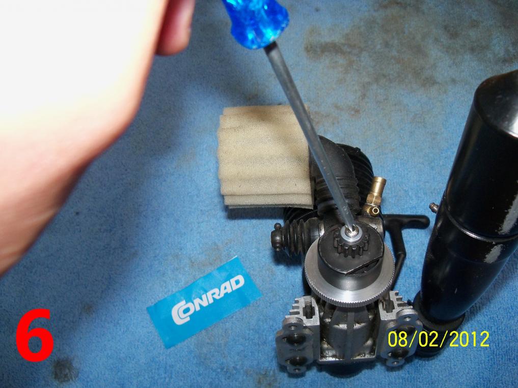

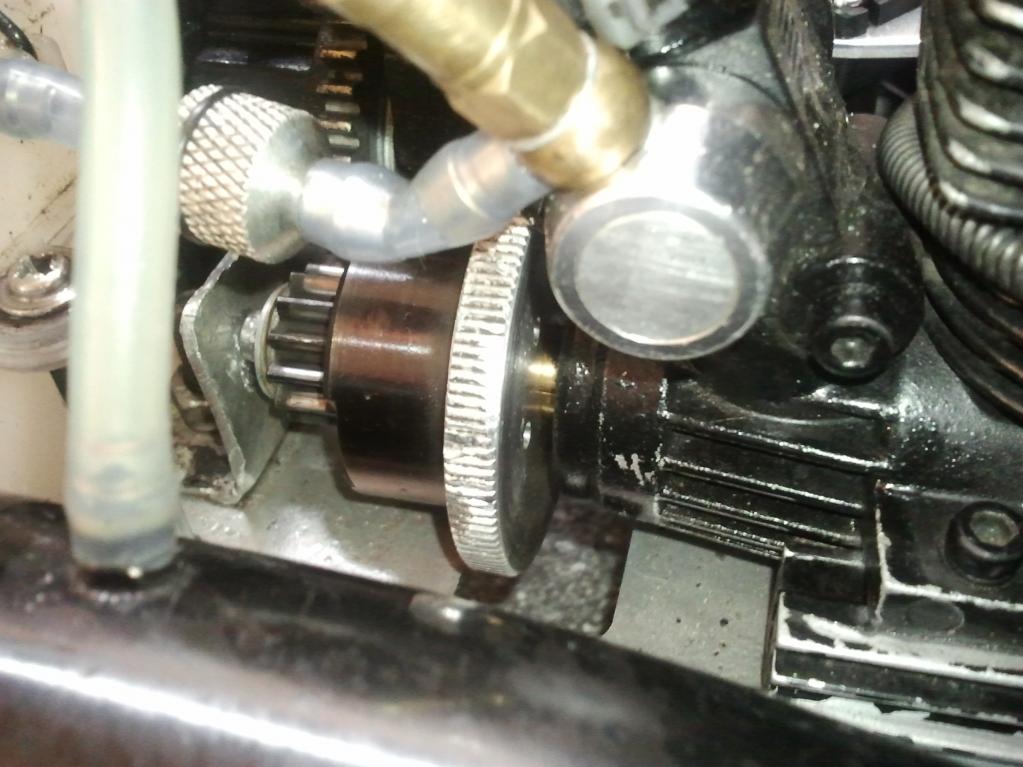

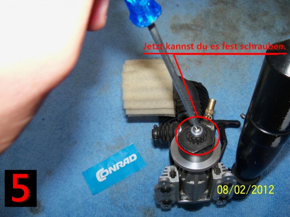

[Die kleine Schraube fest einschrauben, und es ist fertig. :mrgreen:
[ACHTUNG]
Beim auswählen der Unterlegscheibe guckt genau das sie so passt das die Glocke naher nicht raus springt, und das die Kleine Schraube nicht durch geht. soll schon richtig passen.
[REELY AirAttack] [CONRAD]239000[/CONRAD]

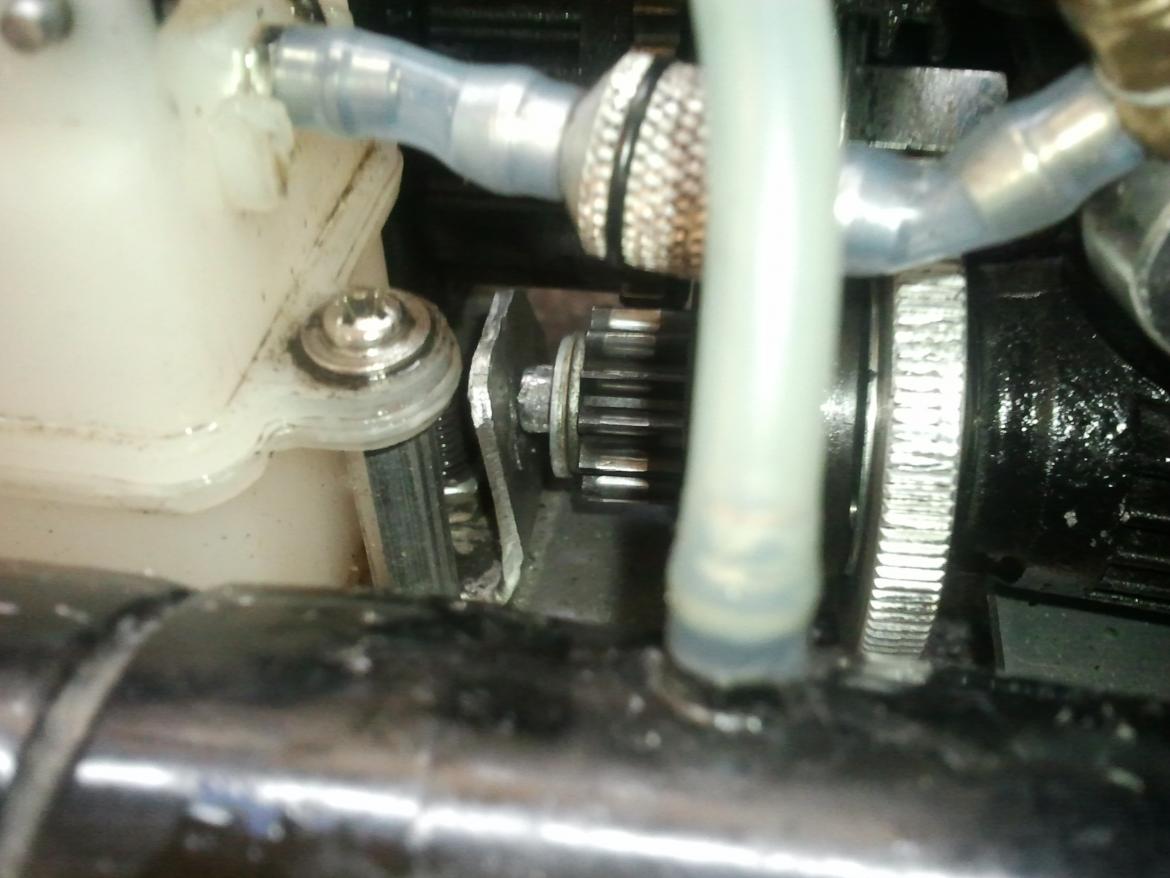

Jedem zu empfehlen!
