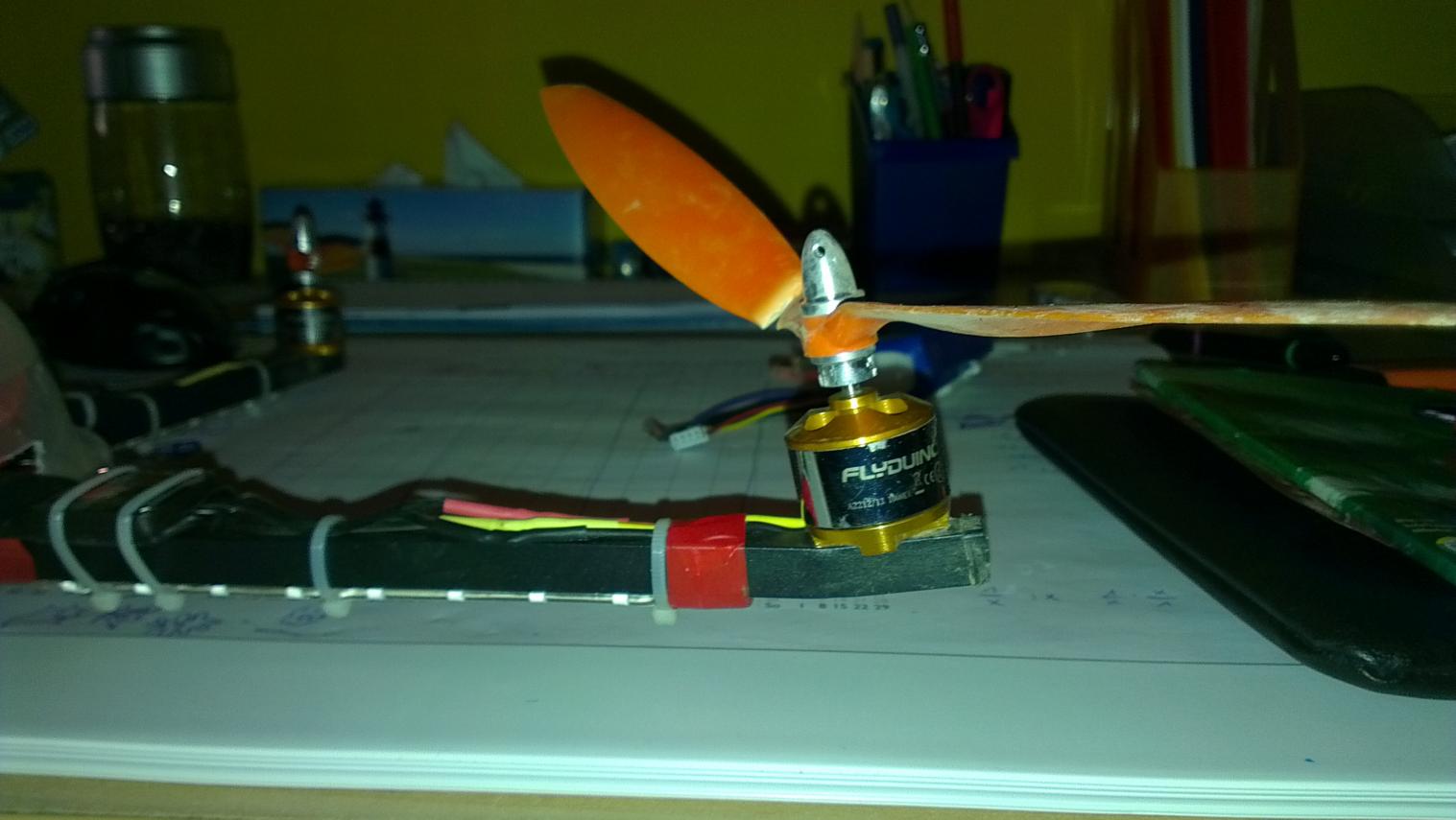

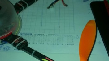

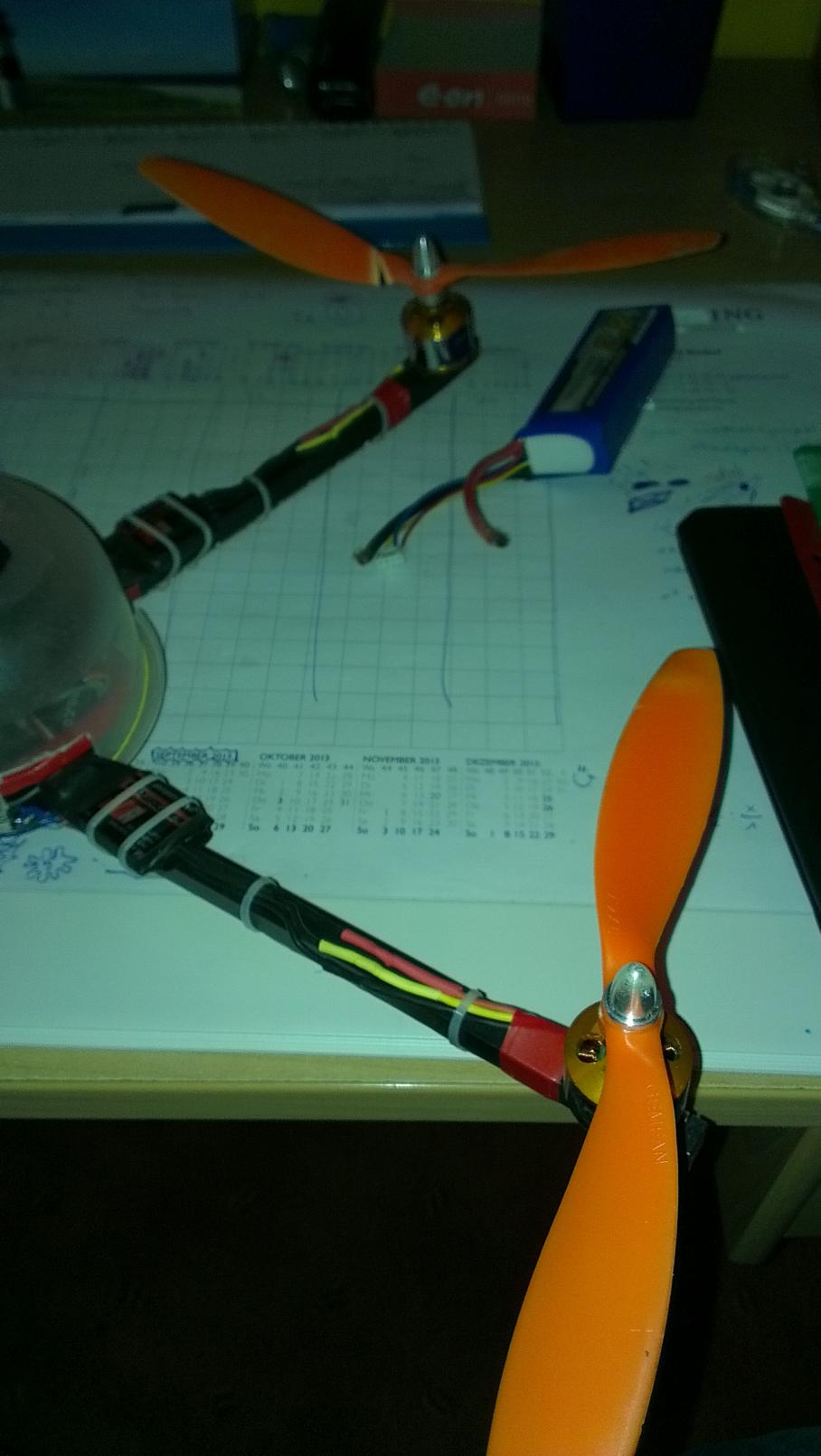

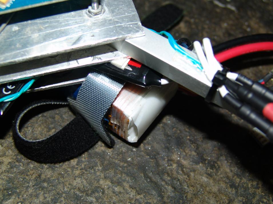

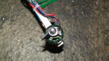

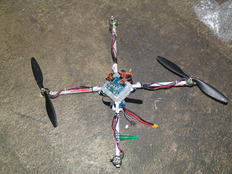

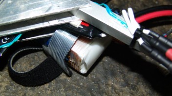

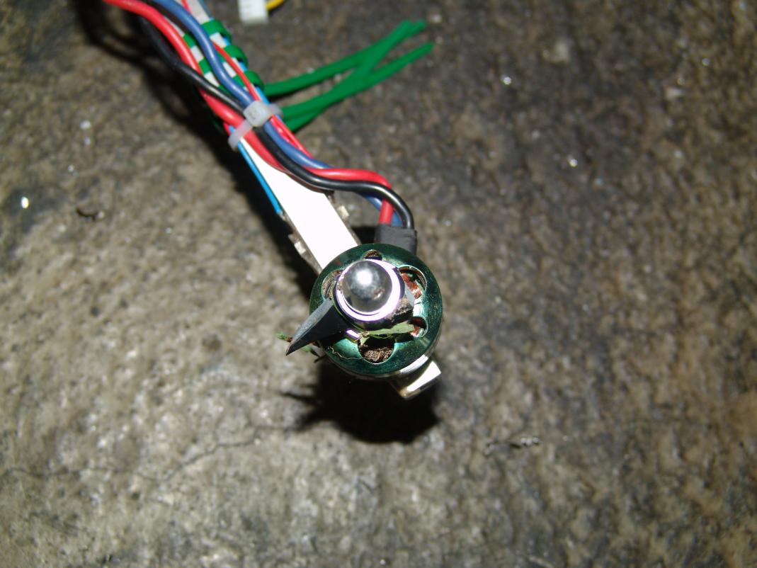

  • Hallo Leute hab mir nach meiner Bruchlandung gedacht ich mache mal eine Galerie auf für Bruchlandungen unserer Copter :D
    Natürlich mach ich den Anfang:
    Oh NEIIIINN!!!! :D meine erste Bruchlandung..... voll in den Acker!!! RUMMS*** Ausleger Krumm und ERde in einem Motor... Hoffentlich bleibt es beim Tausch der Ausleger und die Motoren laufen noch.... den Akku hats sogar aus stecker gerissen...
    Aber Kurvenfliegen macht so SPAß :D hab sogar 15 Kurven geschafft.... naja jetzt ist erstmal Pause angesagt... muss ich wol Ersatzteile kaufen/bauen anstatt üebr Landegestell mit Kamerahalterung nachzudenken
    EDIT: Motoren gehen noch.. also hat nur der Rahmen gelitten :D... aber ich hab mir überlegt vielleicht doch einen Hexa aus dem Schrottrahmen zu bauen

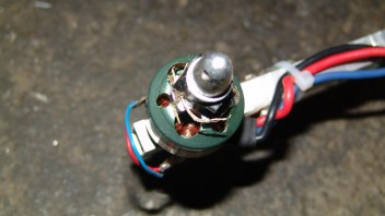

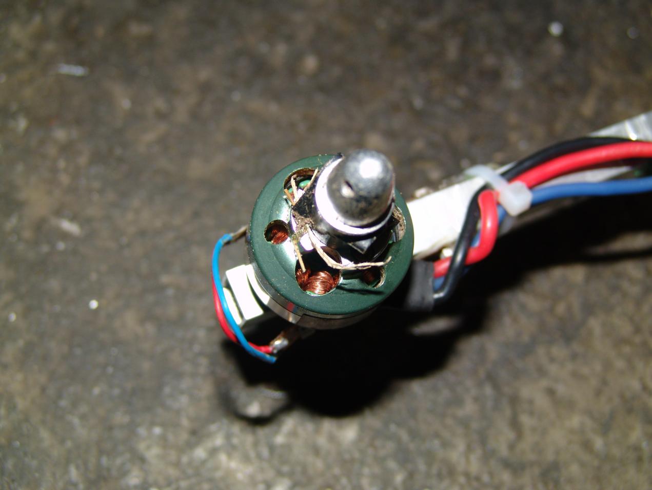

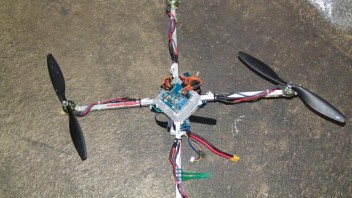

    Wenigstens war diesmal kein Meer in der Nähe.
    Ja Glück gehabt, der Boden war sehr weich. Die Rotoren sind auch nur gebrochen, weil sich der Quadro in der Luft um 180° gedreht hatte und ich das nicht mitbekommen hatte. Und wenn man dann Gas gibt, geht es noch schneller abwärts.
    Motoren waren voller Dreck, mit Druckluft gings aber auch ohne demontieren. Morgen mal ein paar neue Rotorblätter rausfischen und schauen ob der noch fliegt. Der Absturz ist auch schon wieder fast 2 Wochen her, nur keine Zeit gehabt.

    @iDaniel, aus welcher höhe ist den dein quadrocopter abgestürzt ? und was für einen durchmesser haben denn deine ausleger ? ich nehme mal an das sind aluminium vierkantprofile.
    ich habe 15mm genommen da ich sowas vorbeugen wollte das sich die ausleger zu schnell verziehen
  • AW: Bruchlandungen Galerie!
    Ich schätze mal es waren so 20-30 Meter und fast vollgas richtung boden, da ich mich mit der lenkung verschätzt habe und dachte ich steige dabei wars umgekehrt ... usw. bin aber auch in den akker geknallt... bei ner straße oder so wärer bestimmt ganz matsch gewesen. 25 cm Ausleger habe ich
    Man sollte auch dran denken, wenn sich der Ausleger nicht verzieht, muss die anliegende Kraft irgendwo anders hin!! Meist geht die dann in die Motoren.

    Hallo iDaniel,
    Hast Du die Motoren direkt auf den Rahmen verschraubt, also ohne dieses Alukreuz?
    Sieht nämlich sehr haltbar aus und ich bin es so langsam leid meine CF2822 ständig die Madenschrauben vom Sockel nachzuziehen ...
    War leider heute ein wenig übermütig nach meinem GPS Return2Home und wollte mal wieder einen Überschlag machen ... Bämmm .. und die Kiste steckte in der Wiese.
    Werde mich auch mal nach anderen Motoren umschauen, die vom Aufbau der Suppo 2212/13 ähneln ...
    Gruss
    Frank
    Doch, aber das ist bei dem Motor/Sockel eine Krankheit. Entweder 3mm Gewinde schneiden und Madenschrauben, oder man schneidet ein 3. Gewinde ...
    Die Motoren finde ich recht gut, aber der Sockel ...
    Deswegen wollte ich mal Motoren direkt auf dem Alu, also ohne Sockel montieren.
    ne ich hab die direkt dran und aktuell nichtmal sicherungslack ( welchen ich sonst nehme) hab die motoren so fest angezogen die sind nach 15 flügen nicht ein bischen locker
