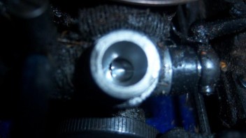

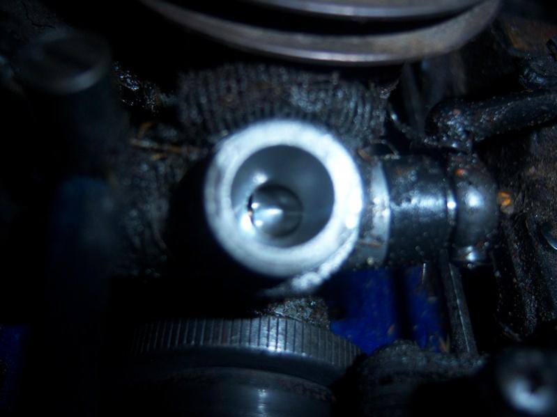

    ich versuche gerade mich an eine gute Einstellung für meinen Motor heran zu tasten, aber irgendwie schaffe ich das nicht.
    Standgas hatte ich vorhin im warmen Zustand eingestellt, und zwar so, dass der Motor lief, der Wagen aber nicht von selbst los fährt.
    Heute morgen wollte der Motor schon nicht anspringen, dann ist mir der Seilzugstarter kaputt gegangen. Der ist nun repariert, die Kiste lief vorhin (nachdem ich etwa 3 Minuten am Seilzug ziehen durfte) aber jetzt - Motor ist inzwischen wieder kalt - will er gar nicht mehr anspringen.
    Warum? Wieso? Weshalb? :(
    Mit welcher Schraube sollte ich mich denn jetzt wie an ein vernünftiges Startverhalten heran tasten?
    Auf dem Foto ist mein Motor zu sehen, aber keine Angst, für gewöhnlich ist da ein saubere, leicht geölter Luftfilter drauf.
    Links bei dem gelben Mitnehmer sitzt die Standgasschraube, oder?
    Rein drehen ergibt höheres Standgas?
    Oben ist die Gemischschraube für Volllast.
    Über der Schwungscheibe, seitlich, da ist die Einstellschraube für das Leerlaufgemisch?
    Wo drehe ich jetzt wohin damit mir der Motor im kalten Zustand besser anspringt? Oder liegt es etwa an der Glühkerze?

    Ich will dir nichts unterstellen, aber ich denke, dass der Vergaser nun ziemlich verstellt ist und rate erstmal den Vergaser komplett auf Werkseinstellungen zurück zu stellen,
    Danach versuchst du ihn ganz normal zu starten, also:
    - Luftspalt im Vergaser überprüfen, den stellst du über die Leerlaufdrehzahlschraube (Standgas) ein (1-1,5mm, dein Spalt im Bild sieht gut aus)
    - Sprit bis in den Motor pumpen (durch Reso zuhalten + am mehrmals Seilzug ziehen oder in den Abgasdruckschlauch zum Tank pusten)
    - Glühkerzenstecker drauf
    - ein paar Mal zügig hintereinander am Seilzug ziehen
    - falls er garkeine Anstalten macht anzuspringen, drehst du entweder die Trimmung am Sender fürs Gasservo etwas in Richtung Gas oder du lässt eine zweite Person am Sender etwas gas geben, während du versuchst ihn anzulassen
    - nun warmfahren und dann darfst du die Schrauben am Vergaser anrühren ;)
    Die Schraube für den Leerlauf und Teillast (Leerlaufgemisch) ist die auf deinem Bild direkt unter dem Neongelben Plastikknochen. Also die Schraube im Gummibalg am Vergaser. Ich denke also, du hast sie mit der Standgas(drehzahl)schraube verwechselt.
    Das ist die Schraube, die unter der Hauptdüsennadel am Vergaser sitzt.
    Ich finde übrigens die englischen Begriffe für die Vergaserschrauben wesentlich leichter verständlich. Die kann man nicht so schnell durcheinander werfen:
    High speed needle (HSN) - Volllasgemischschraube / Hauptdüsennadel
    Low speed needle (LSN) - Teillastgemischschraube
    Idle screw - Leerlauf / Standgas / Luftspaltbegrenzer etc ;)

    ..und dein Kücken ist zu weit offen,das heißt er ist zu fett wenn er so wie auf dem Bild denoch nicht recht hoch dreht im Stand....
    Motor warm fahren, danach Filter ab und LSN magerer drehen,er muss jetzt höher drehen im Stand.... dann das Kücken an der Schraube etwas schließen bis er wieder normales Standgas hat.
    das ganze machst du so lange,bis das Kücken nur noch ca 0,8 offen ist.
    So wird er besser starten,braucht weniger Sprit und zieht besser von unten heraus!

    Naja die Grüße des Luftspaltes hat was mit der Gemischeinstellung zu tun und ob er weit auf ist oder nicht sagt nichts darüber aus ob der Motor zu fett oder zu mager ist bei mir z.B. sieht das so aus das sind keine 0,8 mm

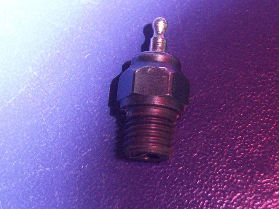

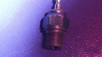

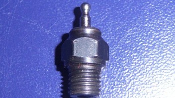

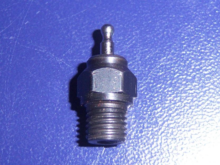

    Zu deiner Frage welche Kerze denn aktuell drin ist:
    Auf der Kerze steht leider gar nichts drauf, da stand vielleicht mal etwas, aber jetzt ist dort definitiv nichts mehr zu erkennen.
    Gruß Chris
  • AW: Startschwierigkeiten im kalten Zustand
    Also die Temperatur misst man oben oben auf der Kerze und zu dem Wärmegrad da ist Rossi der einzige Hersteller der nichts draufschreibt, ist die Kerze vllt. schwarz.
  • Ja die Kerze ist schwarz, geht aber ganz leicht ins bräunliche … wobei ich das mal aufs alter zurück führe.
    Gruß Chris
  • Ja das is ne Rossi die schreiben den Wärmewert nicht drauf ich empfele dir eine OS NO 8 (mittel) oder ne OS R5 (kalt)

    @ Martin,zu den Kerzen,klar steht auf den Rossi Kerzen der Wert drauf und zu deinem Bild mit dem Kücken,ich rede von SEINEM Bild,und da ist es mit Sicherheit keine 0,8mm:roll: schau es dir noch mal an wenn du mir nicht glaubst.
    Und glaube mir,ich weiß wie man Motoren stellt,und wenn man das Kücken recht weit offen hat im Standgas muss er fett gestellt sein,sonst würde er ja viel zu hohes Standgas haben.
    Zum Force 21,die Force laufen um die 140 C gut,das ist normal,der 50er vom MTA ist auch so einer der eher was mehr Themp. braucht.
    Weniger wäre besser,nur laufen die dann nicht rund (Force halt:-|)
    Ich will dich hier nicht an machen,nur das mit dem Vergaser ist wirklich so.
    Sonst könntest du die Kückenschraube ja auch immer direkt ganz rein drehen und dann die Teillastnadel daran an passen,.. verstehst du was ich sagen will?
    ,, Ein Auto ohne Allradantrieb kann nur eine Notlösung sein ! " ..Walter Röhrl :roll::yes::cooler:
    Also auf den Rossi Kerzen steht nichts drauf ich hab nochmal nachgeguckt
    und mit dem Kücken das kann so sein muss aber nicht und das habe ich auch gesagt "die Größe des Luftspaltes hat was mit der Gemischeinstellung zu tun"
