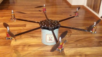

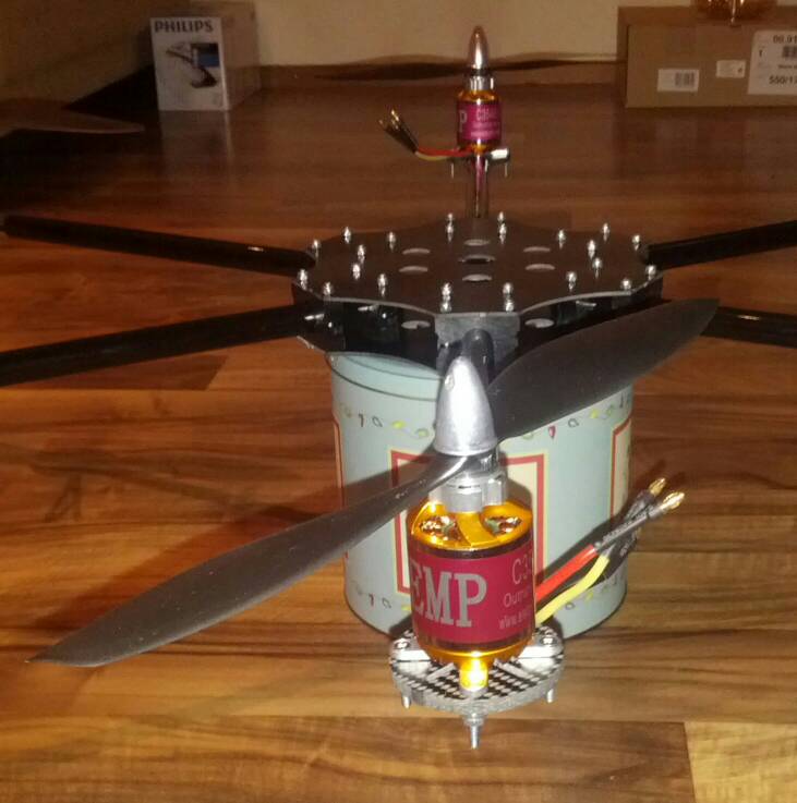

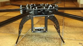

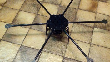

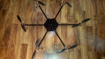

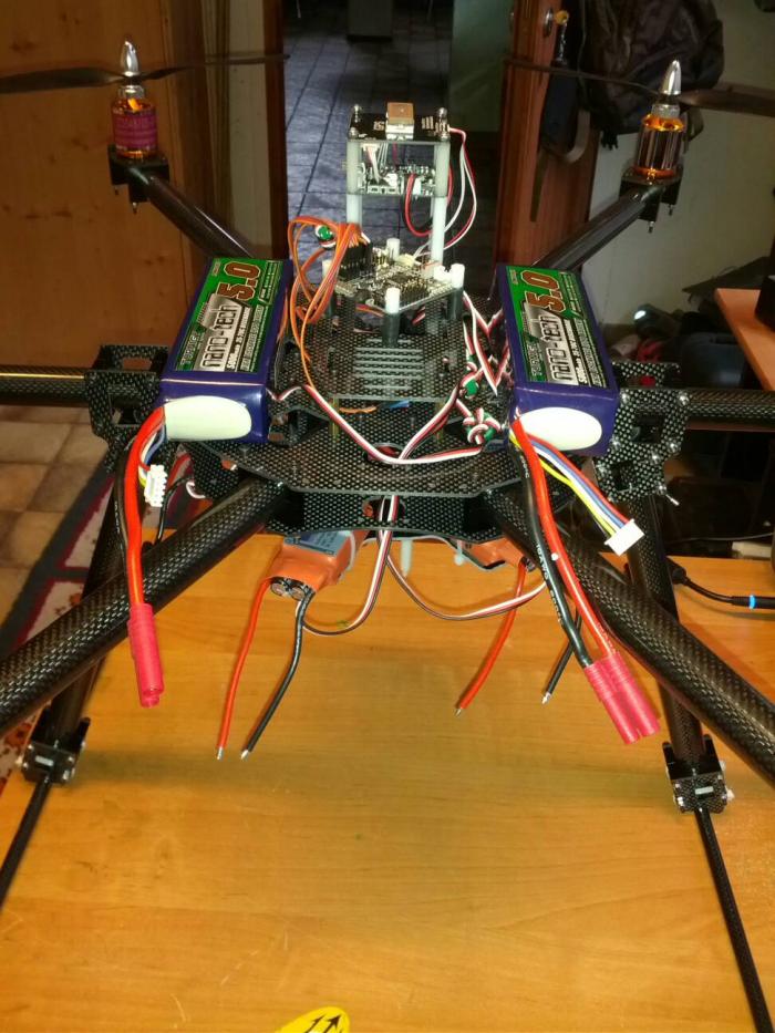

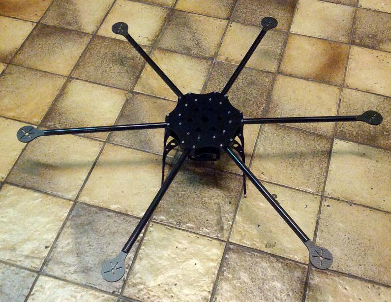

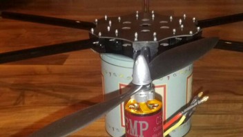

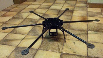

Also nun ist es soweit.
Bauphase 2:
Wie ein keine Kind zu Weihnachten. ![]()
Motoren: 770w.
Propeller : 11 x 4,7
Schrauben werden noch gekürzt.
Gewicht aktuell- 1650g

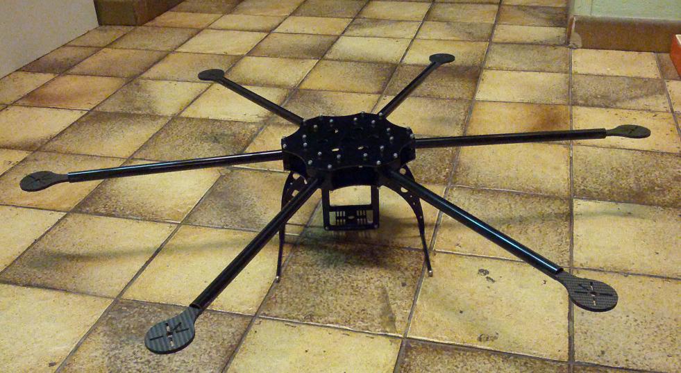

Heute werd Ich mir noch das Kabelmaterial besorgen, die Regler montieren und dann heißt es nur nicht warten auf die FC.
Gefällt mir bis jetzt aber gut. Der copter ist 770mm groß. Vielleicht kürze ich noch die Rohre sodass ich auf 680 - 700mm komme

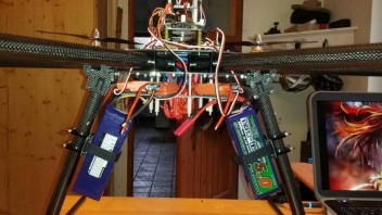

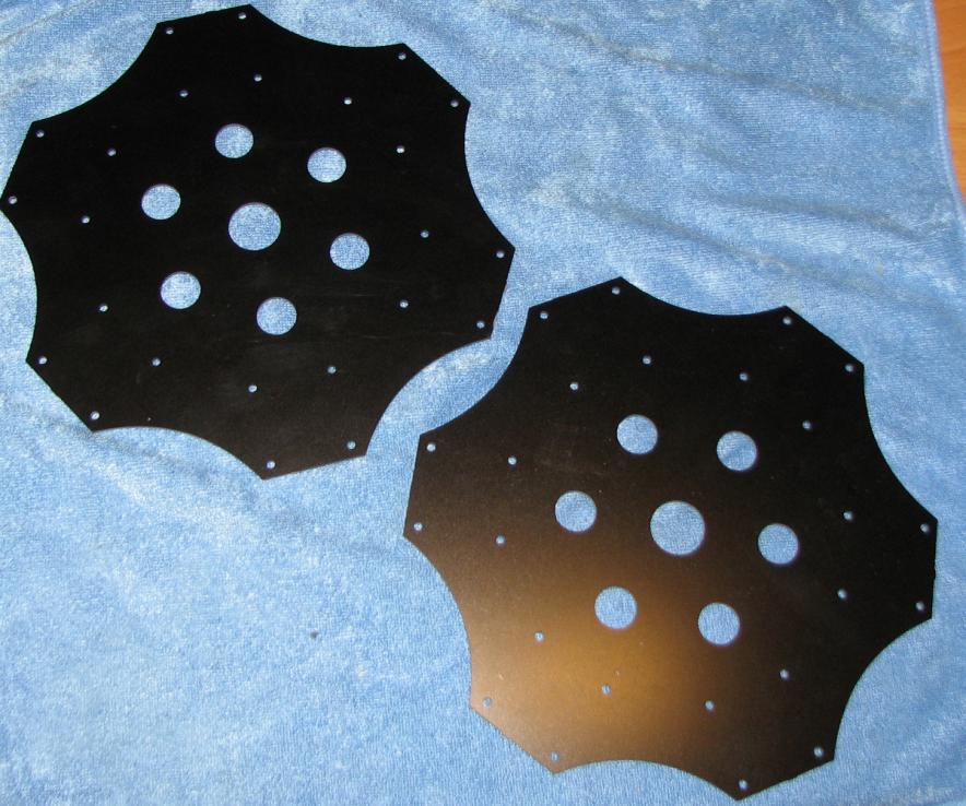

Danke für die schnelle Hilfe.
Hab da noch eine frage.

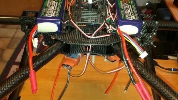

Welche Anordnung empfehlt ihr ?
Oder
Hexacopter - Hilfe für meinen ersten
Beim ersten Bild kannst halt die Kabel direkt verlegen. Beim zweiten gibt's noch ein Bogen. Würde aber das nehmen, welches am besten an der Centerplate zu montieren ist.
AW: Hexacopter - Hilfe für meinen ersten
Danke.
Dann werde ich die Anordnung 2 nehmen. Ist leichter zu befestigen und ich habe den Platz oben für den Empfänger, die FC, GPS Modul , Telemetrie.
Braucht ja auch ein wenig platz ![]()

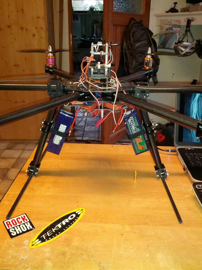

Habe heute recht lang damit gespielt.
Also bei meinen muss ein Motor dran hängen.
Dafür hebt 1 Propeller bei 1/4 Gas den kompletten Rumpf locker an ![]()
Da bin ich gespannt wie das wir wenn alle voll laufen
