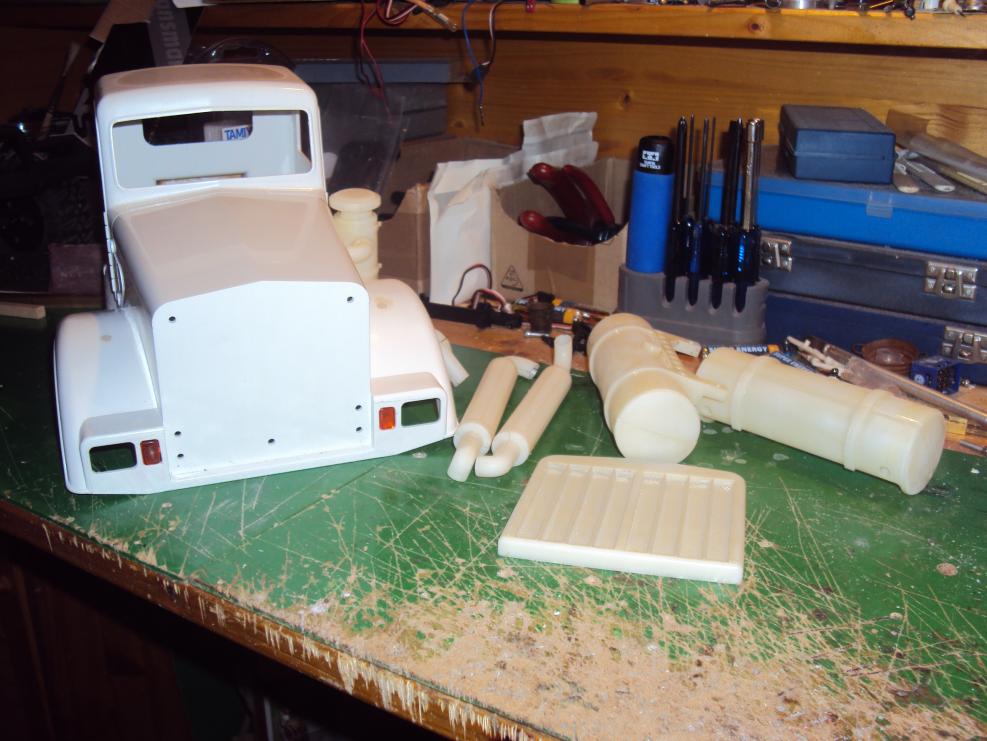

wollte heute eigentlich noch bissel löten aber war mir zu ungemütlich in der werke:roll:
also habe ich mich dem chrom bzw dem entfernen des selbigen gewidmet und ein paar blinker gefumelt...
AW: Tex hat jetzt auch einen SCX10
Wie hast denn das Chrome entfernt?:O_o:
Die Teile auf Bild zwei kenn ich von irgendwo!:mrgreen:
mit dem entchromen habe ich mich auch die tage erst schlau gefragt:mrgreen:
habe das jetzt so gemacht:
-bischen wasser und ordentlich abflußreiniger in nen eimer und die teile zwischen 1 -2 stunden darein
-dann abgespült und mit einer messingdrahtbürste bissel bearbeitet
-dann noch mal ca. 1 std. rein und weg war der chrom:twisted:
tut mir ja in der seele weh sonst is das motto ja:
JE MEHR CHROM UM SO BESSER:cool:
und ja sind die blinker vom king hauler;)
