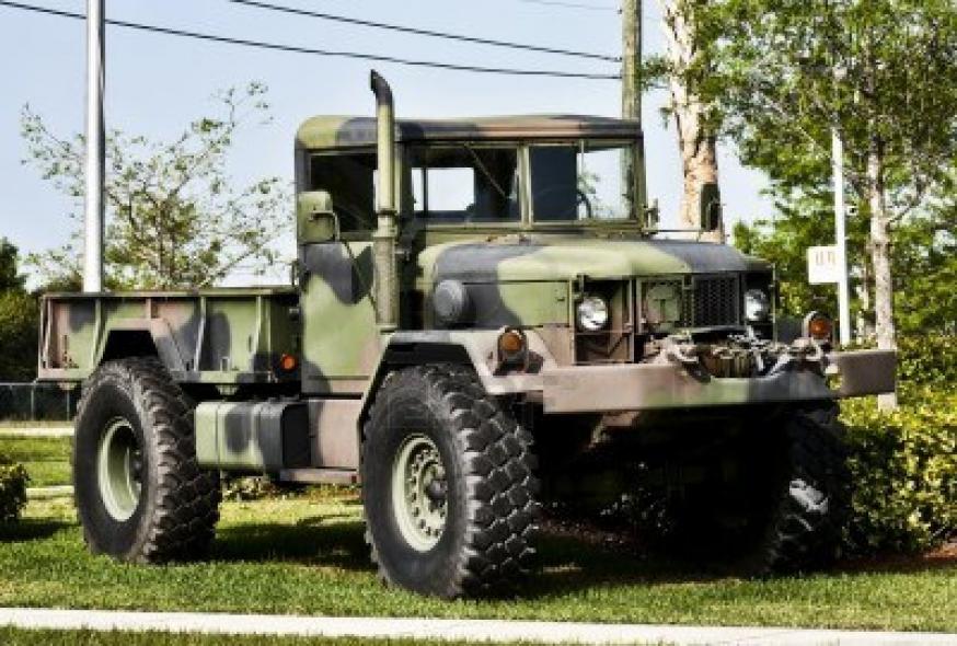

AW: Tex hat jetzt auch einen SCX10
nachtrag:
das waren so meine vorbilder und daraus halt ne mischung aller TEX:p

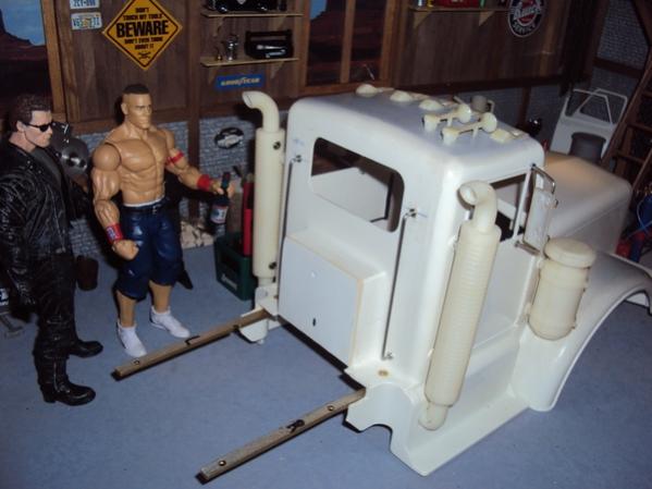

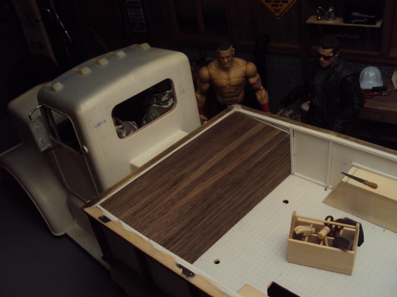

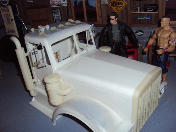

so und jetzt das neuste von den jungs:
sieht so aus als wenn sie nix tun würden aber der kleinkram hält echt auf
- ladefläche hat jetzt riffelblech
- radkästen
- eine innen haut
auf der freien fläche (zur kabiene) is noch nicht fertig da,da noch eine holzkiste hin kommt für akku / schalter usw.
warum akku auf der ladefläche?!?:
unter der haube ist kein platz mehr wegen regler / sound und was da sonst noch rein mußaber der meiste platz geht halt für den ollen sound drauf
- spiegel hat es auch noch gegeben
und am fahrwerk wurde auch noch geschraubt.....

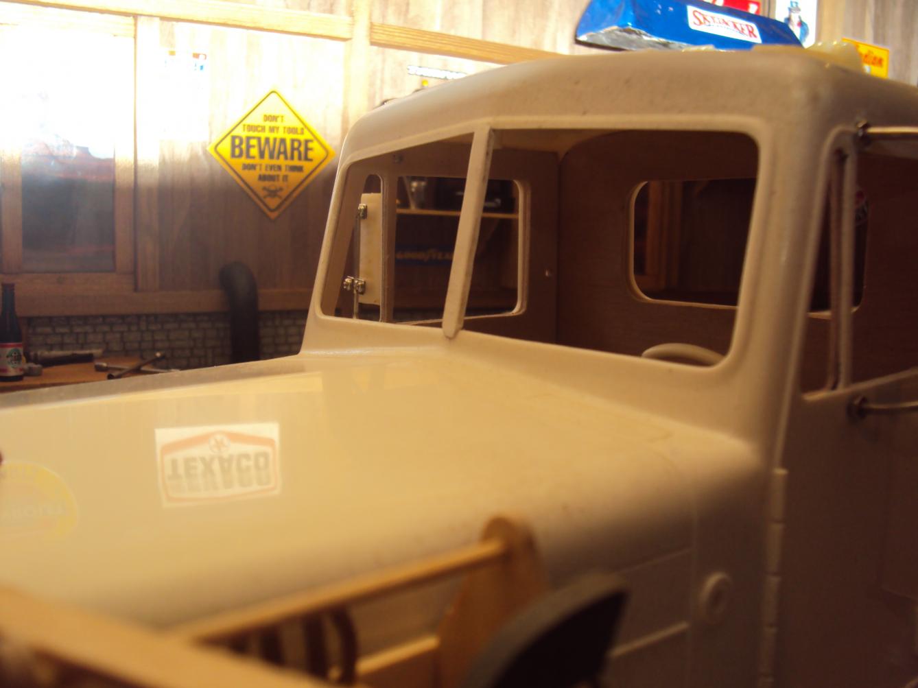

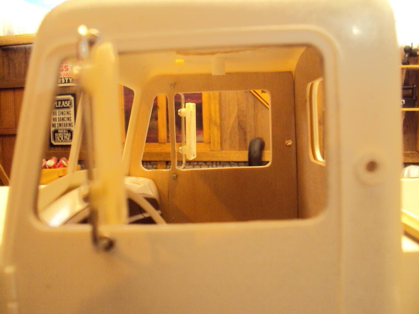

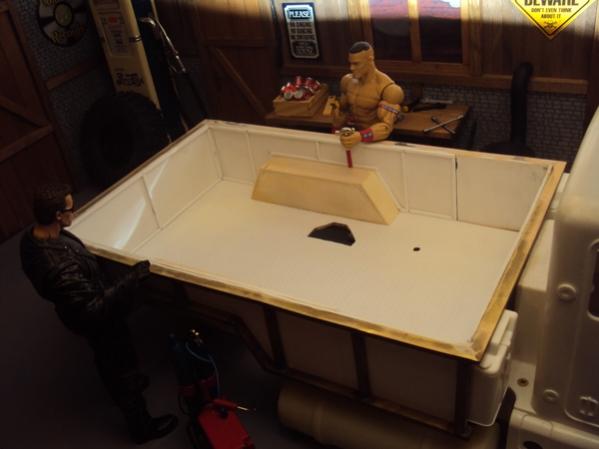

so heute war schreinerarbeit für die jungs angesagt:anmach:
erst mal angefangen mit der innenverkleidung der hütte mit holz
und auf der ladefläche ging es mit der akku box auch schon los

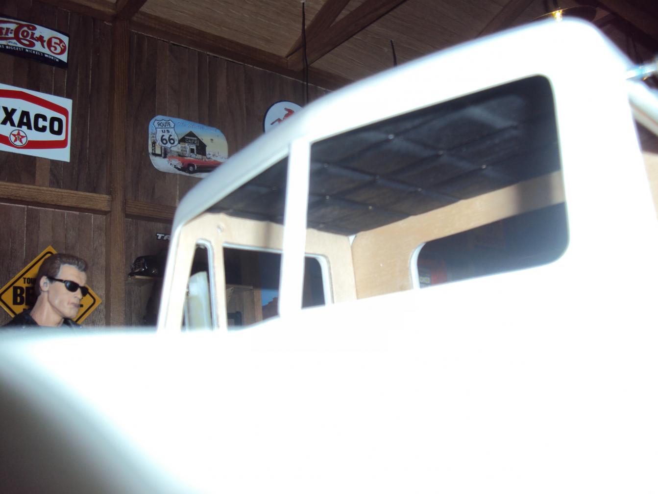

jetzt sitze ich hier mit den jungs und wir grübeln ( bei nem :prost: )wie der himmel der hütte am besten verkleidet wird:O_o:
wenn Du Stoff nimmst für den Himmel, dann vielleicht ne Amifahne?
:mrgreen: das habe ich bei meinem 1:1 laster gemacht:cool:

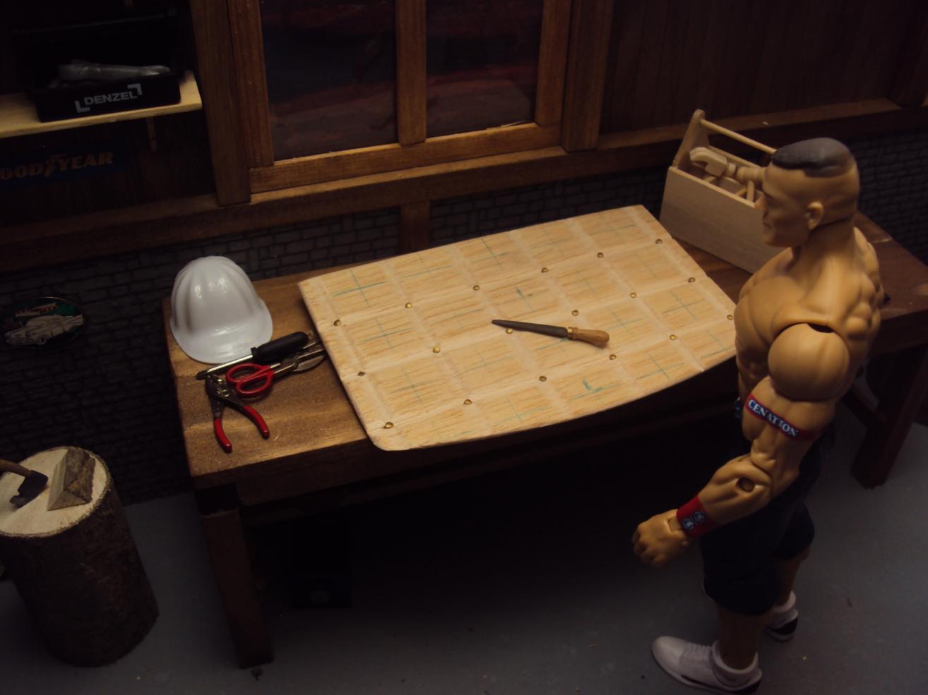

hier soll der himmel gepolstert aussehen.....
werde wohl balsaholz nehmen und dann reichlich schleifen und für die polster knöpfe messing nägel nehmen![]()
wow, nen gepolsterter Himmel. Dünnes Balsaholz, dünnes Vlies als Polsterung und als Deckschicht ein recht dünnes Kunstleder.Die Nägel durchs Balsaholz drücken und auf der Rückseite mit etwas Überstand abkneifen. Den Überstand dann auf Zug umbiegen und ins Holz treiben.Müsste doch den Polstereffekt recht gut rüberbringen.Wenn Du genug Kunstleder hast, kannste ja drüber nachdenken, das Armaturenbrett oder die Türen zu beziehen.So wird es dann ein echter Edel-Laster ![]()
ganz so weit werde ich nicht gehen;)
wird nur ein polster IMITAT:mrgreen:
habe nach oben auch kaum luft bei den ersten versuchen war der fahrer schon mit seiner rübe an der decke:-|

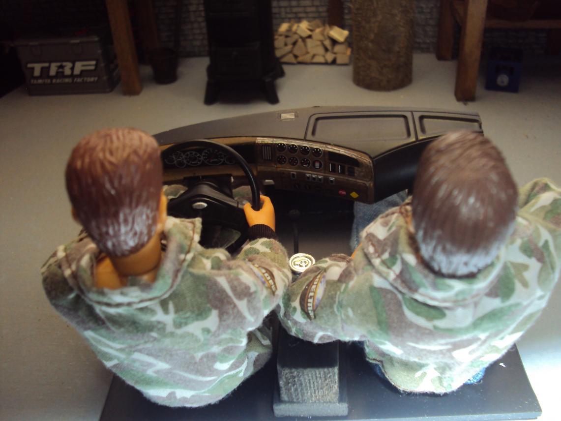

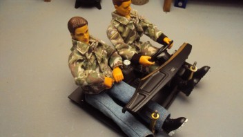

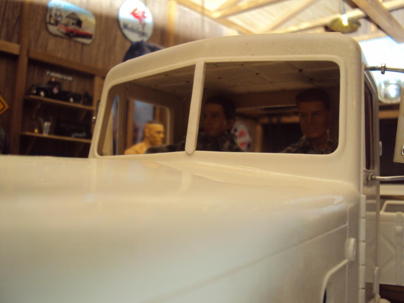

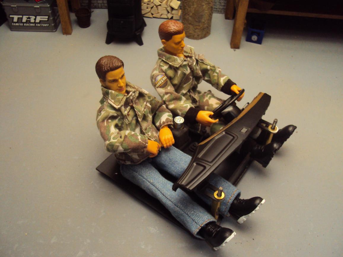

heute haben die jungs sich mit himmel und amaturenbrett beschäftigt......
sieht echt cool aus.Bin mal gespannt, wie es weiter geht.

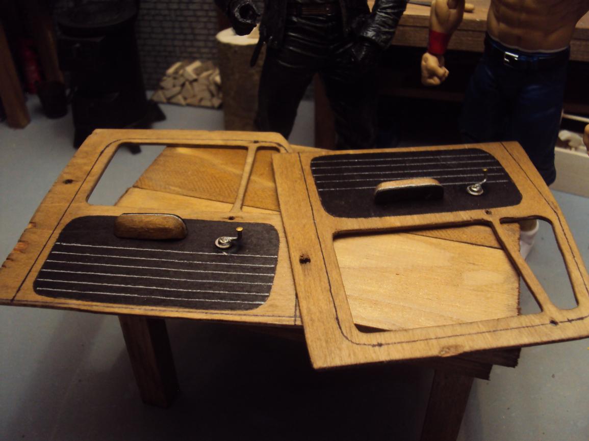

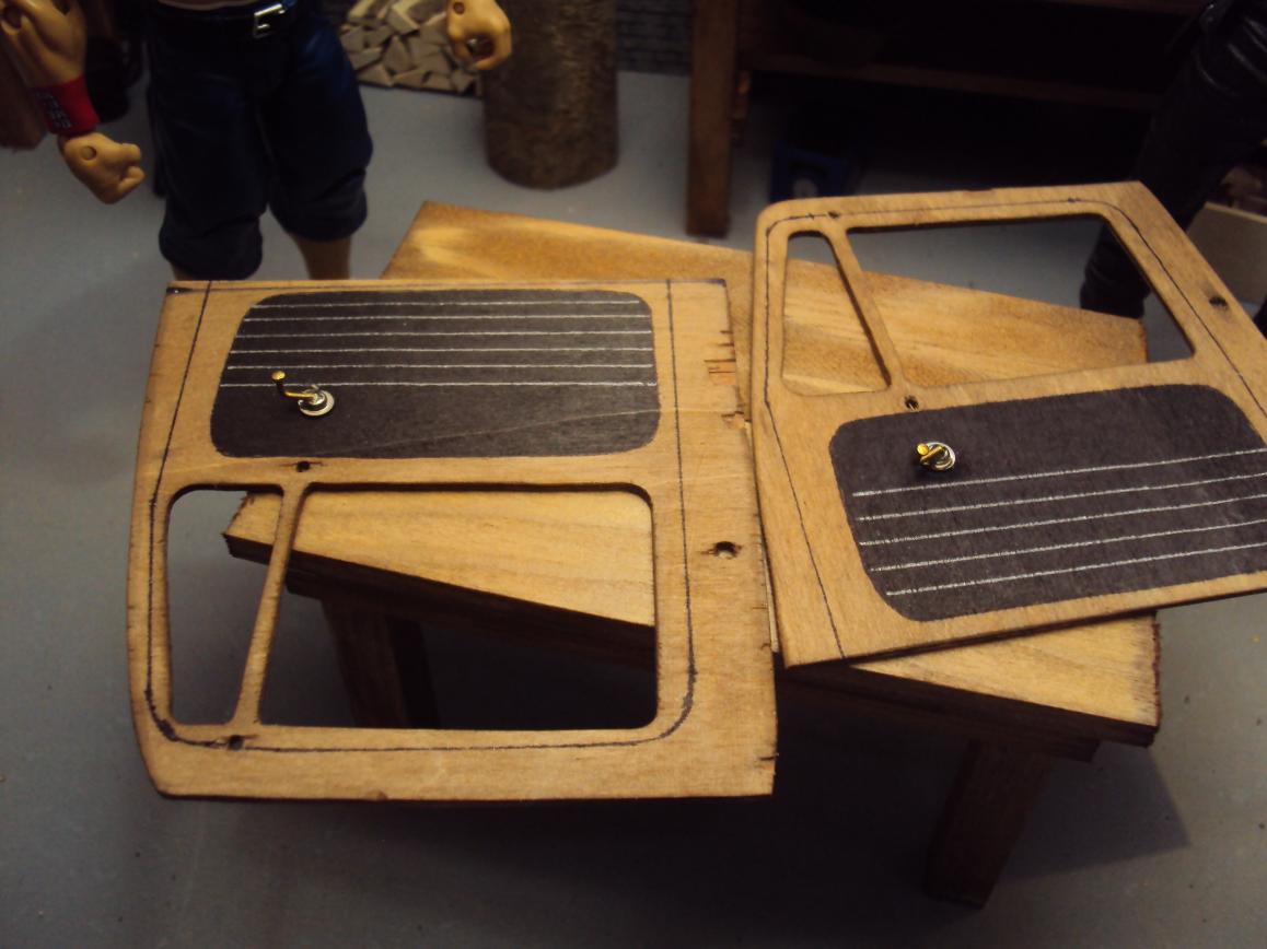

heute haben die beiden nur kleinkram gemacht .....
denke mal war gestern bissel fille:trinken::auge:
Kleinkram macht auch Arbeit. Und das gemeine ist, man sieht kaum nen Fortschritt.
Machen aber auf jeden Fall was her, die Türverkleidungen.
Die manuellen Fensterheber sind ja mal megageil. :anmach:
Auch die Kiste sieht toll aus.
