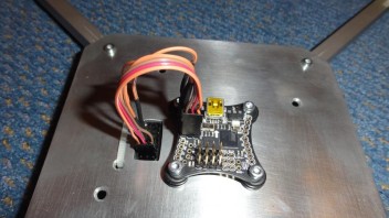

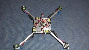

Heute bin ich fertig geworden mit allem so wie ich es mir vorstelle.
Jungfernflug hat er gerade hinter sich, nur wenige Minuten, aber immerhin. ![]()
Nach ein paar Einstellungen schwebt er super in der Luft, einfach spitze.
Und hier noch ein paar Bilder.
