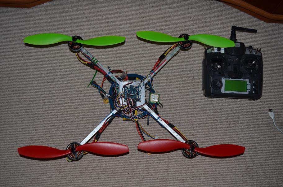

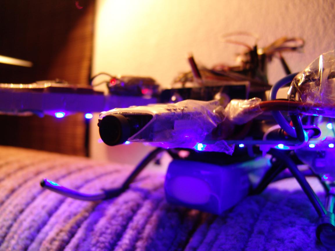

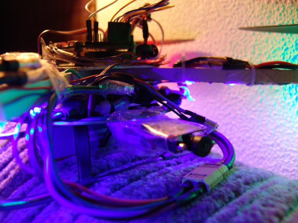

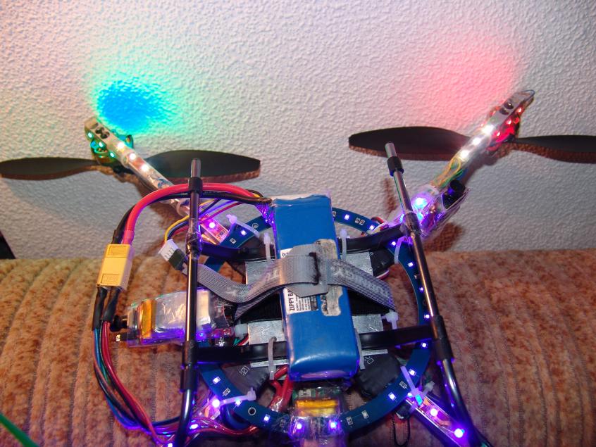

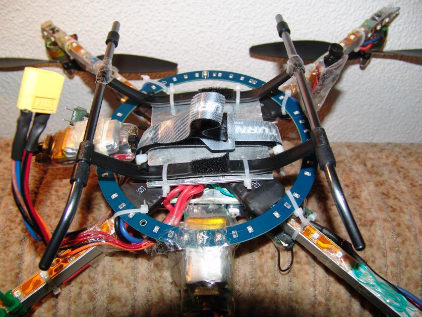

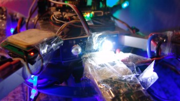

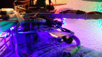

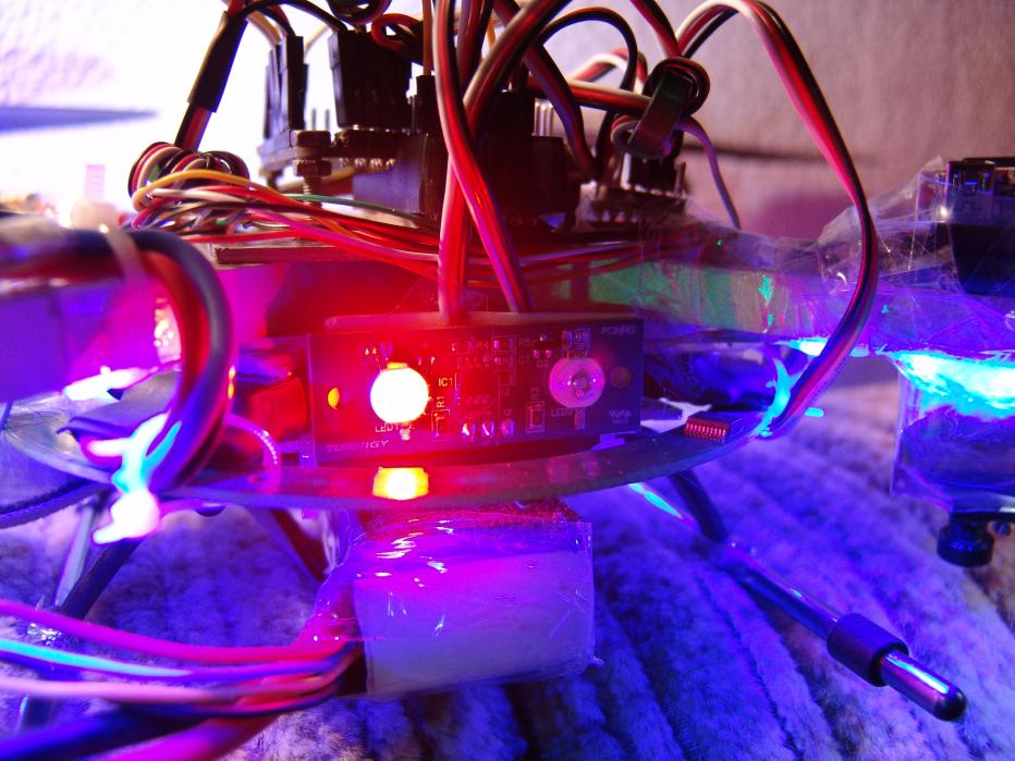

Will hier mal meinen neuen Quadrocopter vorstellen. Gut vom Grundsatz her ist es mein Alter. Nur da mittlerweile der 5 Rahmen verbaut ist, alle Brushlessregler nun zum 3ten mal komplett durchgetauscht sind und bis auf 3 brushless Motoren nix mehr original ist, denke ich kann man ihn als neu bezeichnen.
Motoren: Roxxy 2824-34
Brushless-Regler: 20A 3A UBEC geflasht mit SimonK (fuinktioniert nur mit Atmega!)

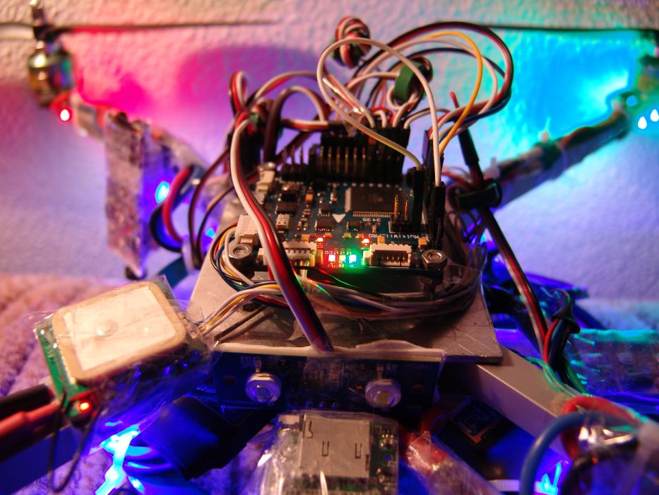

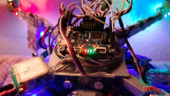

Flight Control: MultiWii Pro V2.0 bitte auf 2.0 achten

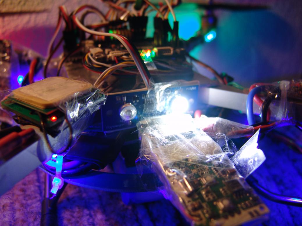

GPS: Crius CN-06 v2 für MultiWii Pro wird kein I2C benötigt! Das GPS Modul reicht aus.
Akku:2200 mAh 30c bitte darauf achten, das 30c die mindest Angabe ist, nicht max!
Landegestell: T-Rex 450 Landegestell
Rotorblätter: 10'' x 4,5er Steigung links und rechtsdrehend

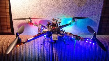

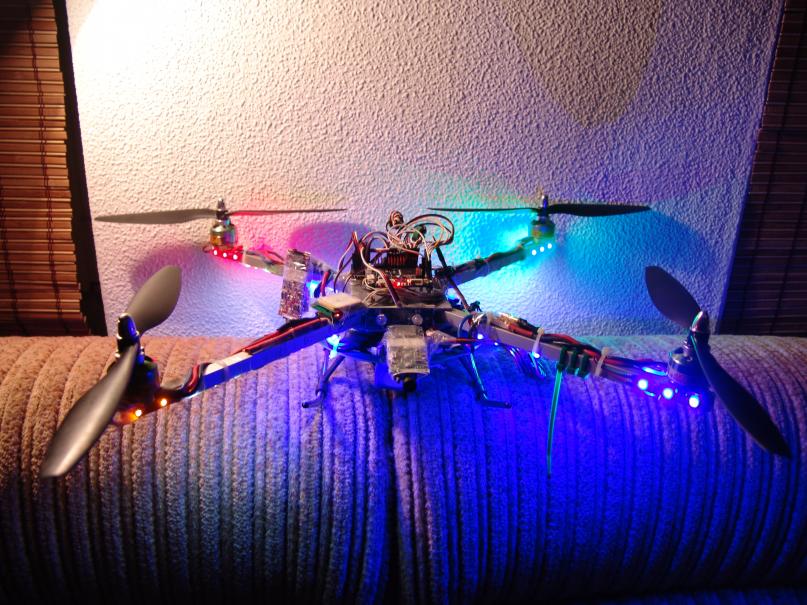

LEDs hier und da

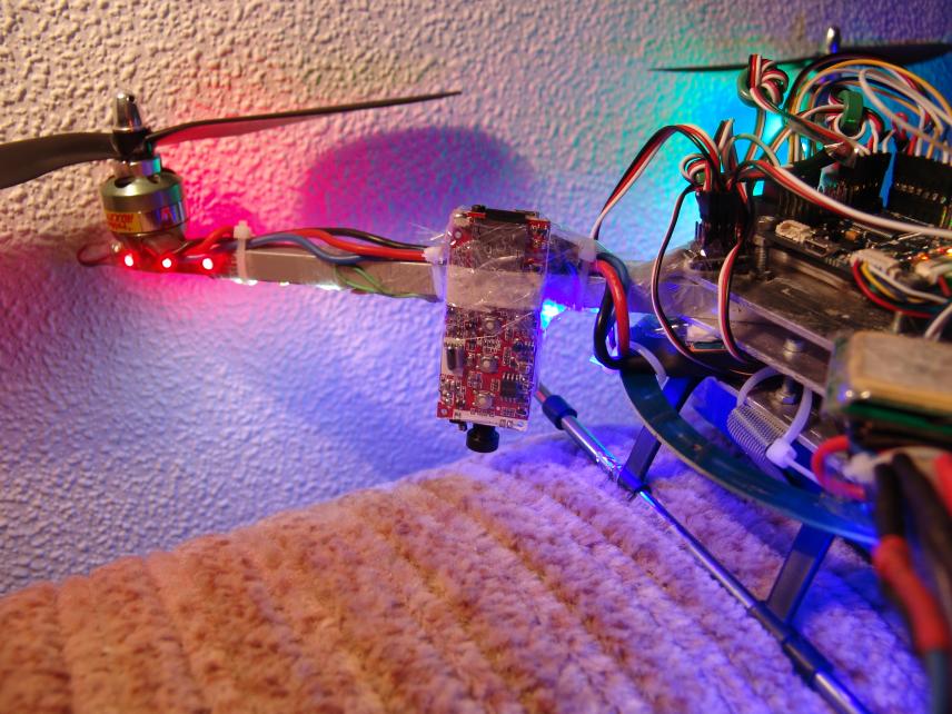

Kamera: Wing Cam 720p
Als Software läuft Mega Pirate drauf, Feineinstellung werden über den Mission Planner gemacht.
Bisher getestet wurden:
- Position hold
- Alt hold
- Return to Home
- Auto (Routen fliegen)

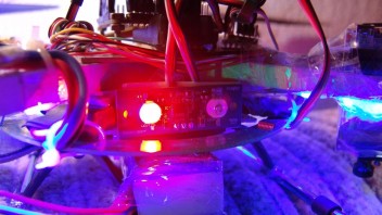

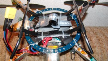

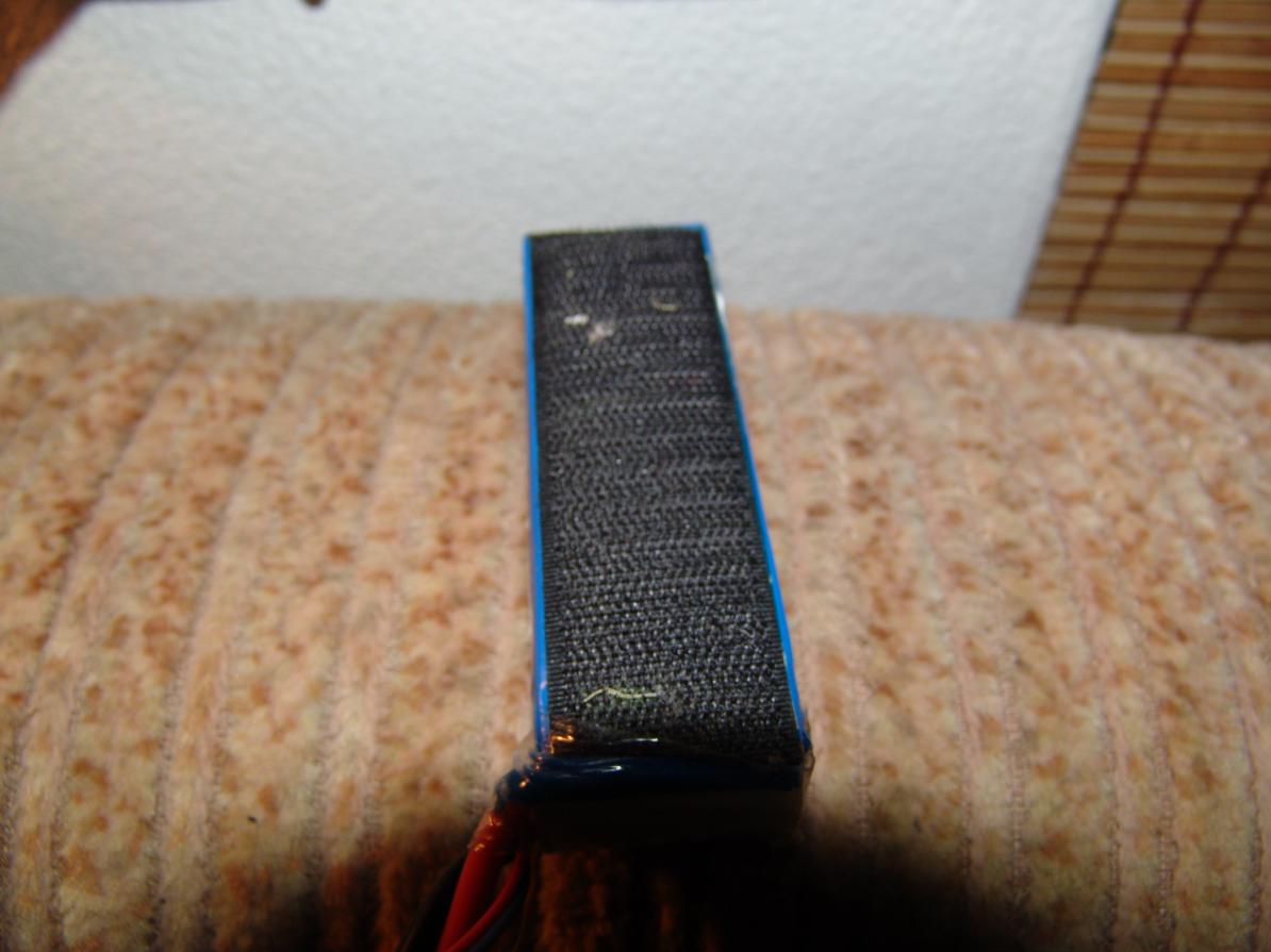

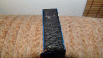

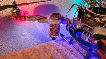

LiPo und Unterseite vom Quadro sind mit Klettband versehen, damit der Akku nicht rutscht. Zusätzlich gibt es dann noch ein Klettband zum anzurren. Vorn und hinten sind nun Strobo LEDs. Nach 150m wirds schwer bei einem 50cm Quadrozu erkennen wie er gerade steht. Mit den Strobo-LEDs kann man dies noch 50m weiter.
Und ja er ist nicht wirklich hübsch. Sinnvoll sind die 3 Kameras auch nicht! Da das Bild zu wackelig ist. Nur ist es auch nicht wirklich sinnvoll hier noch viele gedanken in Sachen Videoaufnahmen zu machen, wenn ein Hexa doch viel stabiler in der Luft liegt. Der Quadro ist zum Spaß haben und Experimentieren.
