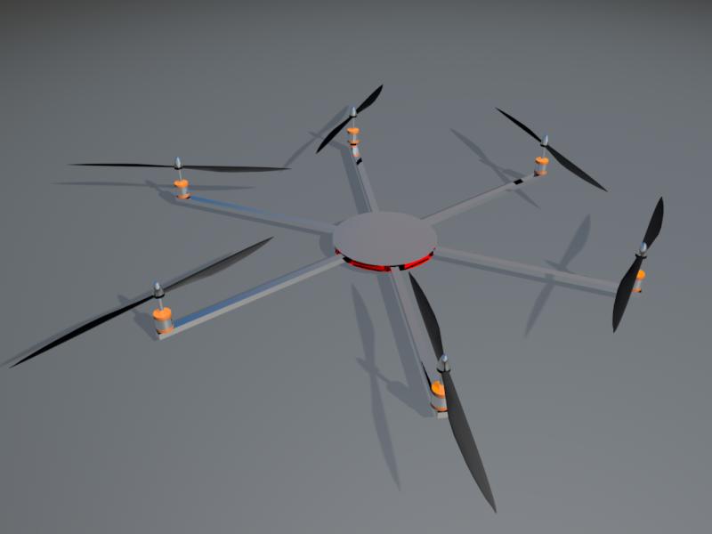

Moin Jungs,
ick hab mal ein bissel mit dem eCalc mal rumexperimentiert.
so langsam steige ich da auch durch.
Ich hätte da trotzdem mal eine frage:
Bei diesem motor : http://www.hobbyking.com/hobby…Nerr8ar1LcCFWfItAod-DcAOQ
steht geschrieben das er 12"x3 bis 12"x6 Props benötigt...
Mit dem eCalc habe ich für mein Projekt mit diesem Motor 14x4,5 Propeller errechnet für die Efficienz....
Technische daten des Copters:
Motoren: 8x 4225-610kv
Batterie: Zippy 4s 8000mAh
Abfluggewicht vorraussichtlich zwischen 4000g - 5500g (Ich weis das wird nen Monster
jetzt stellt sich bei mir nur noch die Frage welche Props..... Entweder der eCalc haut nicht hin oder die Angaben vom hersteller des Motors (im schlimmsten Fall stimmen beide angaben nicht
Kann mir da einer Weiter helfen?

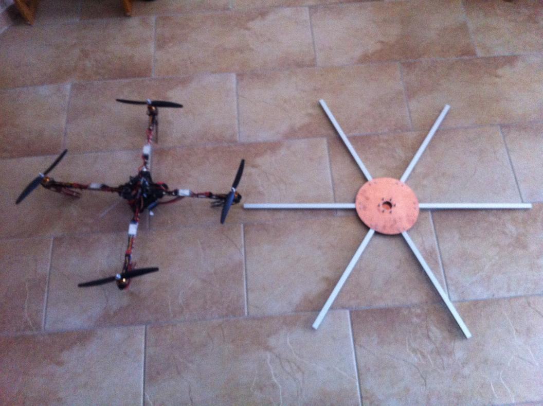

So endlich sind alle teile da....
Ich habe meinen Octo endlich zusammen... nur hab ich jetzt ein Problem.
Vor 2 Tagen habe ich die ersten Hüpfer mit ihm gemacht und es sah soweit auch ganz gut aus (klar das feintuning muss noch gemacht werden),
System vor 2 Tagen:
8x Turnigy Multistar 4225-610Kv 16Pole Multi-Rotor Outrunner
8x Turnigy Plush 30A Regler
Arduflyer 2.5 mit 2.9er Firmware
4s Akku mit 8000 mAh
2 Achsen Kameragimbal - aber ohne Kamera
da lief nich alles wunderbar

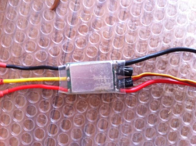

Heute wollte ich die ersten Luftaufnahmen mach mit dem Copter und dann die Enttäuschung. 1 Motor zuckt obwohl der copter noch "armed" ist, selbst nach dem "disarme" zockt er weiter ohne das ich Gas gebe.... hat jemand ne idee?
System heute:
Arduflyer 2.5 mit 2.9er Firmware - und dann aktuallisiert auf 3.01
2 Achsen Kameragimbal - mit shutter-Kabel für Kameraauslösung
selbst nach der Firmwareaktualliesierung is der fehler nicht behoben ![]()
2. Problem:
Ich habe mir ein Shutterkabel gebaut (ganz einfach als kurzschluss-schaltung) im trockenmodus (also kamera mit dem kabel bedient) funktioniert es einwandfrei. Kabel zusammenhalten und die Kamera fokussiert und knipst so lange bis ich die kabel wieder trenne. Top - so will ich das haben.
Wenn ich aber jetzt das Kabel anstecke an die Kamera... legt sie sofort los und hört nich mehr auf (quasi nen dauer kurzschluss).
wie zum teufel muss ick das kabel am board anklemmen das diese Funktion funktioniert?
Ich habe ausgang 7 genommen am Board und diese auch als Kamera Trigger eingestellt.... bloß datt bringts nich. die beiden Kabel habe ich 1x an masse und 1x an die signalleitung von Aux 7 dran gemacht.... oder is das verkehrt? O_o
Bitte helft mir. ick bin zu blöd das in gang zu bekommen ![]()
