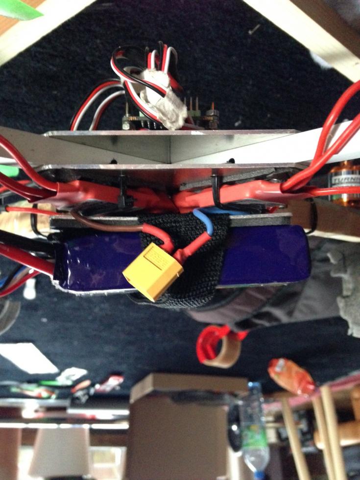

Hauptstromversorgung evtl. zu nah am Board.
Wie sind die BECs mit dem Board verbunden?

ahhh f..ck ich hab vergessen die -Pole raus zu nehmen.. liegt's dadran?
AW: Quadrocopter Zusammenstellen
und + bis auf einen BEC, der versorgt das Board mit Strom.
Das sieht auch stark nach Vibrationen aus.

Kann ich die Stecker so anstecken, dass nur nur das Signalkabel angesteckt is? und bei mir kommen die Kabel von den ESC's durch ein loch unterm Board; dürfen die das Board berühren?
Bei einem Kabel müssen alle drei dran.
Denke mal das deine Stromversorgung zu nah am Board ist.

Ich check's nicht.. is das immer noch zu nah? Bei zuendy geht's doch auch?
Sieht gut aus, eigentlich.
eigentlich.. nur dass das Kompass Problem immer noch besteht.. hab schon multiwii2.1 aufgespielt.. Noch immer das selbe:(
