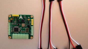

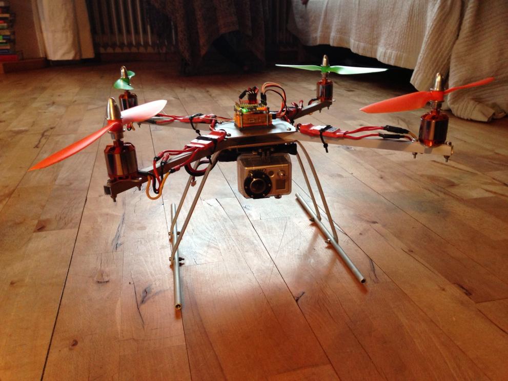

Hauptstromversorgung evtl. zu nah am Board.
Wie sind die BECs mit dem Board verbunden?
AW: Quadrocopter Zusammenstellen

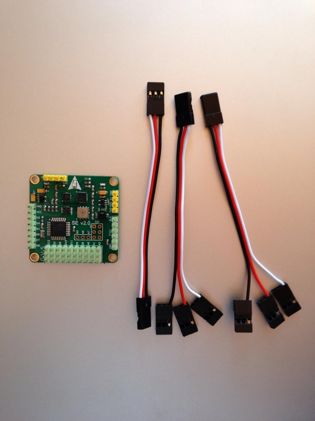

ahhh f..ck ich hab vergessen die -Pole raus zu nehmen.. liegt's dadran?
und + bis auf einen BEC, der versorgt das Board mit Strom.
Das sieht auch stark nach Vibrationen aus.

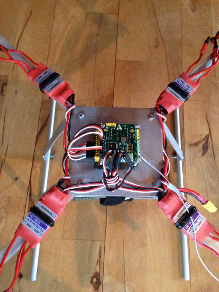

Kann ich die Stecker so anstecken, dass nur nur das Signalkabel angesteckt is? und bei mir kommen die Kabel von den ESC's durch ein loch unterm Board; dürfen die das Board berühren?
Bei einem Kabel müssen alle drei dran.
Denke mal das deine Stromversorgung zu nah am Board ist.
Ich check's nicht.. is das immer noch zu nah? Bei zuendy geht's doch auch?
Sieht gut aus, eigentlich.
eigentlich.. nur dass das Kompass Problem immer noch besteht.. hab schon multiwii2.1 aufgespielt.. Noch immer das selbe:(
Du hast das ja an deinem PC gemacht und Kompass ist doch auch kalibriert, oder?
Vllt stört der PC den Kompass?
Dreht sich der Copter beim Fliegen um die eigene Achse?
Wenn er sich beim Gasgeben stark bewegt, musst Du das FC höher legen, oder besser abschirmen.
Jede Art von Strom erzeugt ein Magnetfeld, alle Sensoren sind sehr empfindlich was Magnetfeld, Licht und Wind angeht...

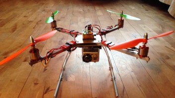

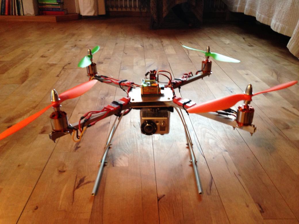

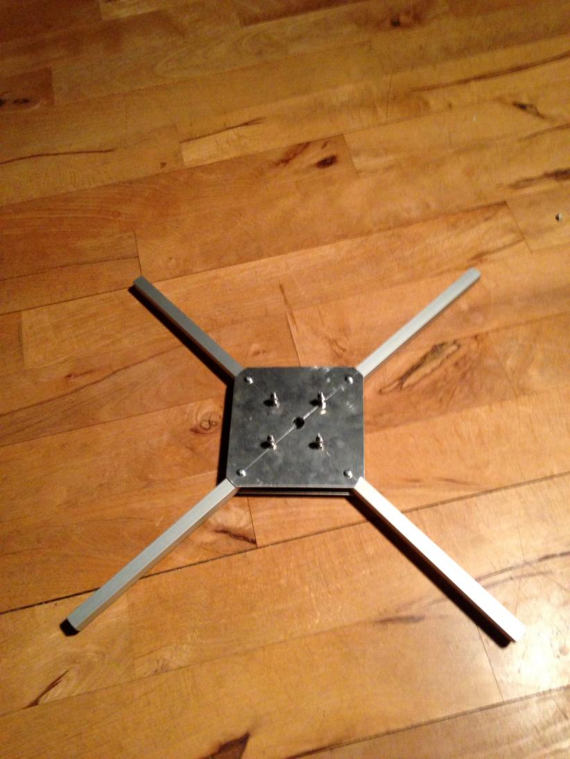

So ich hab mal ein neuen Rahmen gebaut, diesmal 46cm Motorabstand.. Die Probleme mit dem Magnetometer kamen wohl von den Vibrationen, der alte Rahmen war ganz schön verzogen!
Flugvideo kommt heute Abend! Jetzt fehlt nur noch GPS ![]()
