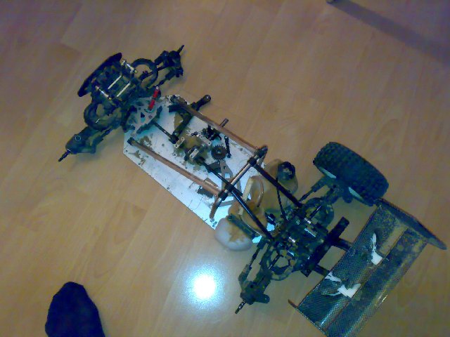

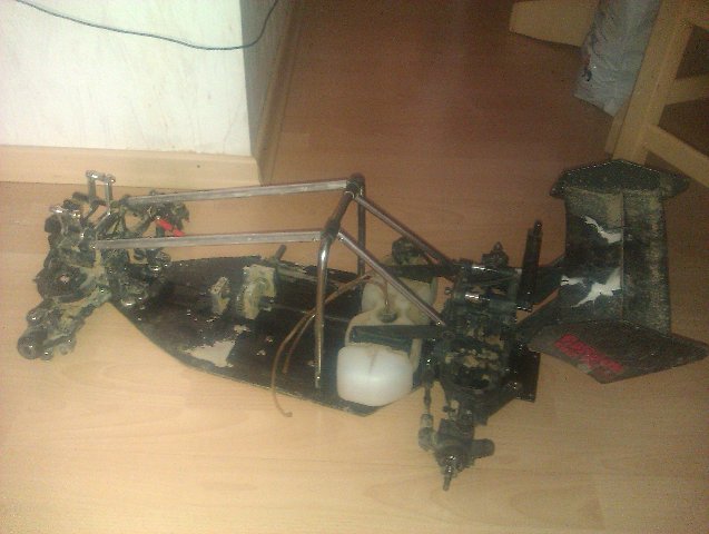

So nachdem ich jetzt ein paar Teile zusammen habe, neu und gebrauchte, kann ich mal etwas Basteln.
Heute wollte ich 2 Lenkservos rein machen und die Alu Böcke fürs Getriebe.
Hier auf dem Bild ich er schon Zerlegt wie zu sehen ist.
Rechts sieht man die Alte Servoplatte und Rechts unten das Ausgebaute Getriebe. Rechts Oben die neue MCD Servoplatt:
Hier sieht man Links die Neuen Alu Böcke und Rechts die Alten Plastik.
Die Plastik hätten wohl mit hohen Temperaturen ein problem und Verziehen sich:

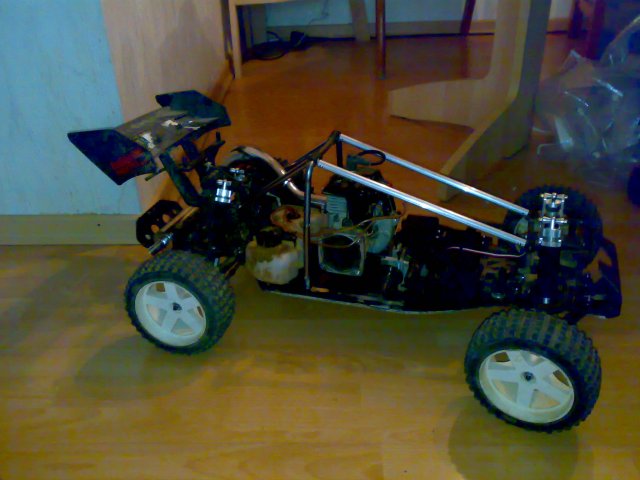

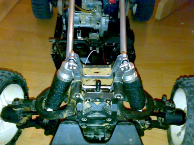

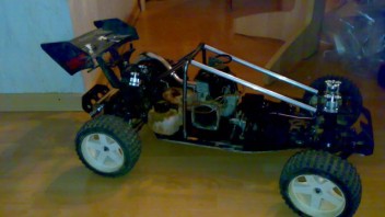

Hier ein Bild bei dem ich Eigentlich fast fertig bin.
Aber ich habe ich den Reely Lenkservo nicht gemessen. Leider ist er viel zu hoch und viel zu groß für die MCD Servoplatte. Eigentlich wollte ich ihn als Gas/Brems Servo nehmen. Kleine Servos passen ohne Adapter auch nicht rein. Dann Fehlt mir noch ne Lange Schraube um den Servo Umlenkhebel am Servo-Safer zu Schrauben. Die Schraube gehe ich Morgen Besorgen. Aber mit dem Servo habe ich ein problem da ich Morgen eigentlich Fahren wollte.

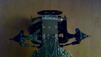

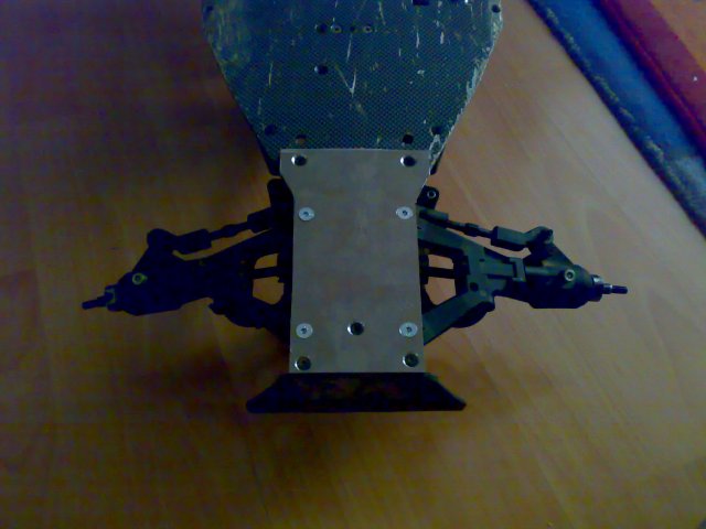

So für heute reicht das.
Muß dann noch 2 Löcher ins Chassis Bohren um die Empfängerbox Richtig zu Befestigen. Heute ist sie halt nur an der Servoplatte fest.
Allerdings Überlege ich wie man die Servoplatte Verstärken kann. Das CF Chassis ist ja Schmaler als das vom MCD, darum hängen 2 Haltepunkte in der Luft.
Vielleicht ein Stück Meltall das Quer unter dem Chassis geht und alle 4 Punkte Verbindet. Wäre die Billigste Lösung.
Ausserdem muste noch das Kugelgelenke der Spurstangen gedreht werden.
Sind wohl Serienmässig falsch rum Eingebaut, nicht nur bei mir. Jetzt hat der auch ein Lenkanschlag
Gruß
