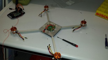

Bin heute ein ganz gutes stück voran gekommen. Mir fehlen aber noch ein paar Kleinteile die ich morgen noch besorgen muss.
Was ist dann der nächste Schritt wenn alles Verkabelt ist?
Kann man dann schon mit dem Einstellen anfangen?

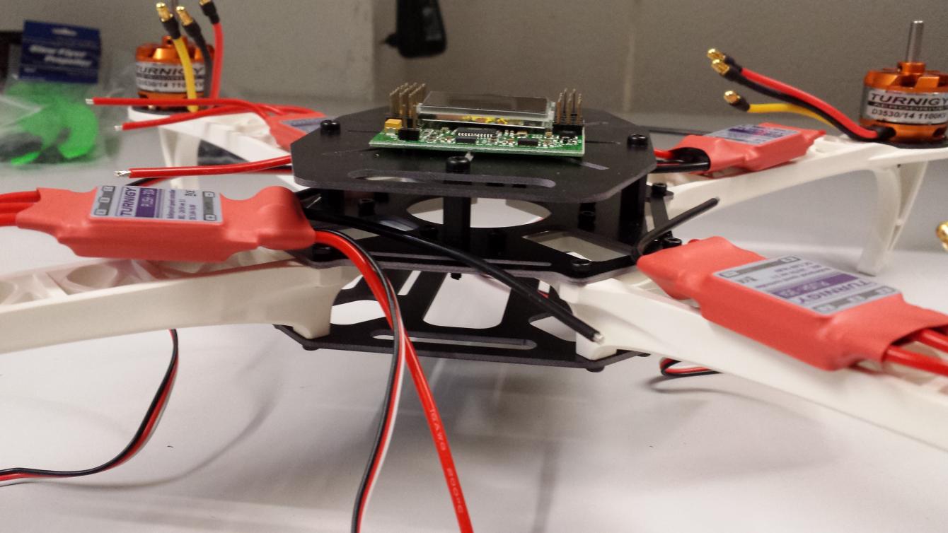

Wie ist das mit den ESC anlernen? Werden die alle auf einmal angelernt oder muss man die seperat machen?.
Der ESC der auf Steckplatz 1. beim KK 2.0 Board geht ist ja auch für die Stromversorgung zuständig oder?
Muss ich dann die Kabel füt Stromversorung bei den anderen Reglern raus machen oder macht dem Board das nichts?

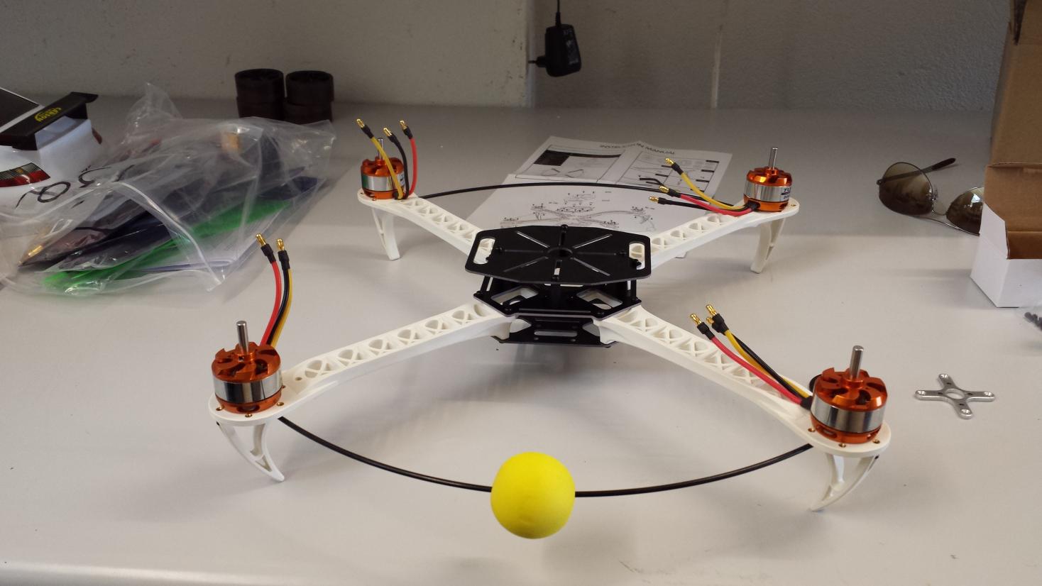

Juhuuu bin fertig mit dem Zusammenbau.
Nur komischerweise zuckt er beim Gasgeben nur rum und hebt nicht ab.
Weis jemand woran das liegen könnte?
Kann mie keinen reim drauf machen??

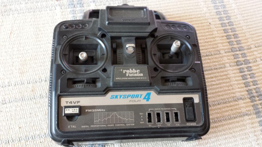

Die Regler sehen nicht so aus, als ob die auf die Funke angelernt sind.
AW: Mein erster Quadrocopter!
Hab die Motor-Reglerkalibrierung(Gasweg einlernen) wie in der KK-2.0 Anleitung angelert!
Reicht das nicht oder soll ich es nochmal versuchen?
Bin jetzt echt ganz aufgedreht und will am liebsten heute noch fliegen.
Das ist so geil!
Danke für alle die Unterstützung die dieses Projekt erst möglich gemacht haben.
XYZ auf Neutralstellung gesetzt?
Ich würde ohne KK Board anlernen.
Regler in Throttle Kanal des Empfänger stecken
Throttle Vollgas
Funke ein
Regler und Empfänger unter Strom setzen
Piepsen abwarten
Throttel min.Gas
Piepsen abwarten
alles aus
nächsten Regler anlernen.

Lag übrigens an den ESC´s hab sie nochmal über das KK Board eingelernt und dann gings.
