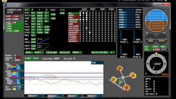

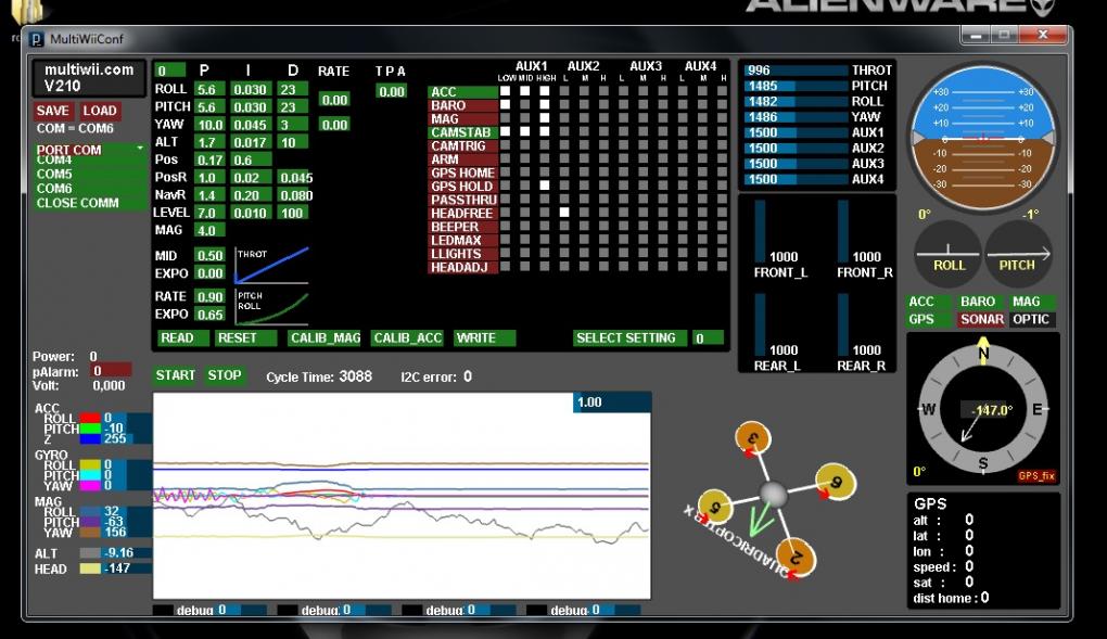

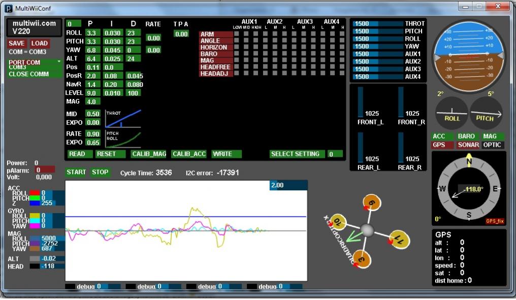

AW: Anfänger+Neuem copter, MultiWii 2.2 scetch konfig, Richtig?
Jo sieht gut aus. Unten rechts das Bild bewegt sich glaube nur wenn man einen ACC Sensor verbaut hat.
Zitat von Braadert;210770Jo sieht gut aus. Unten rechts das Bild bewegt sich glaube nur wenn man einen ACC Sensor verbaut hat.
hmm schon komisch, als ich diese kombination benutzte hat er sich aber bewegt als ich ihn neigt und so ![]()
hat das dingen etwa doch einen acc mit drauf ? bin leicht verwirrt :-/

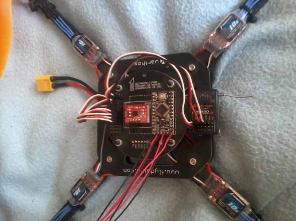

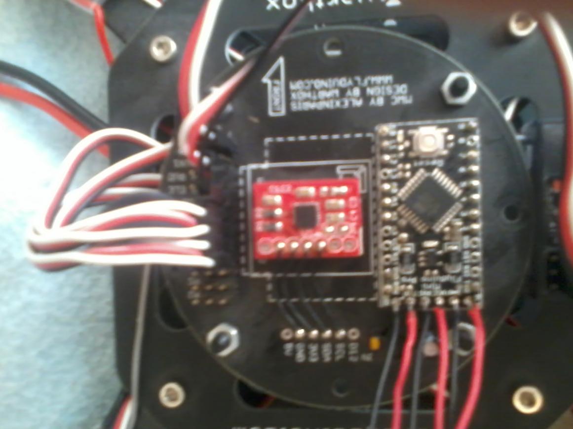

EDIT:#diese kombi hier mein ich:
//if you use independent sensors
//leave it commented if you already checked a specific board above
/* I2C gyroscope */
#define ITG3200
//#define L3G4200D
/* I2C accelerometer */
//#define MMA745
#define ADXL345
//#define BMA020
//#define BMA180
//#define NUNCHACK // if you want to use the nunckuk as a standalone I2C ACC without WMP
//#define LIS3LV02
//#define LSM303DLx_ACC
Du musst das alles so machen, das in der GUI die Werte der Fernsteuerung einen Wert von 1000-2000 und Mitte 1500 erreicht.
Zitat von Braadert;210774Du musst das alles so machen, das in der GUI die Werte der Fernsteuerung einen Wert von 1000-2000 und Mitte 1500 erreicht.
ok danke, habs sie jetzt entsprechend angepasst und funktioniert.

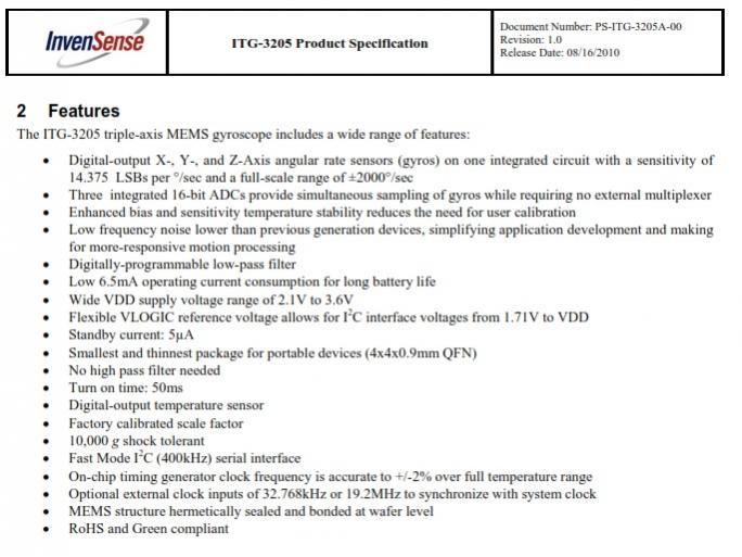

nur das mit nem acc leuchtet mir grade nicht so ein, kann er sich diese werte etwa auch über den itg3205 holen?
NEIN, ACC ist ein extra Sensor der den Copter in Waage halten würde.
z.b. ein MPU6050, wie ich ihn auf meinen Wii Boards hatte.

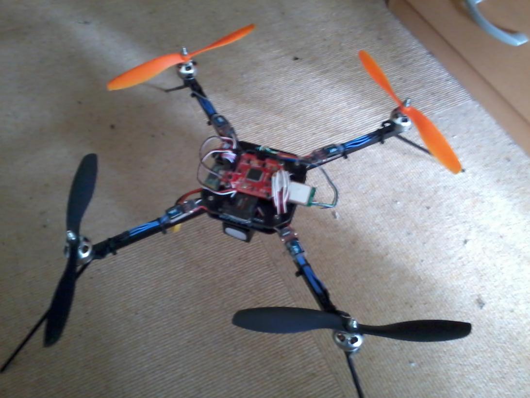

soo ich war jetzt auf meinem hof, war auch recht windstill... wenn ich ihn in die luft bekommen habe hat er sich um die eigene achse gedreht, also hab ich an der funke entsprechend gegeneinstellungen gemacht. als ich ihn soweit hatte das er mal grade blieb sind die motoren ausgegangen -.- normalerweise kenne ich das so dass er anfängt zu piepen bevor er die motoren komplett abstellt wenn das akku leer ist. naja das ganze rumprobieren die letzten 2 tage haben ihn einfach mal nieder gestreckt ![]()
nun ist der LiPo bei 9,44v, hab ihn an meinem power peak von robba mal gemessen. ist das richtig das er einfach so ohne vorheriges piepen schon abschaltet? das kenne ich eigentlich anders^^
ansonsten flugverhalten muss ständig gegengesteuert werden... ist echt anstrengend so zu fliegen muss ich gestehen^^

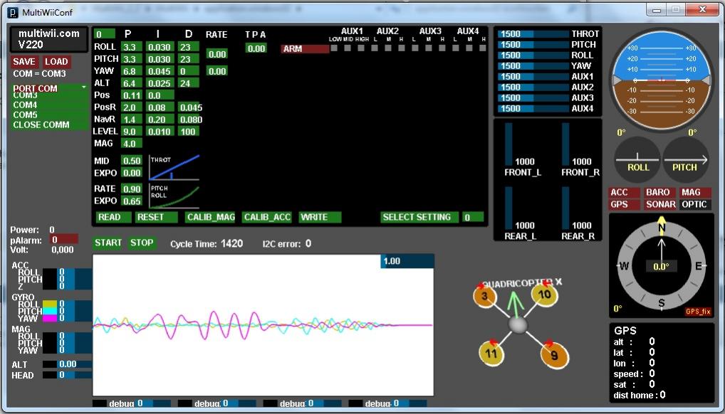

nun hat sich grade ein anderes problem feststellen lassen, ich habs jetzt mal anders gemacht.
ich habe den kopter am boden ganz sachte mit gas versucht ihn kurz vorm in die luft gehen zu halten und dabei versucht mal grade auszurichten, aber er dreht immer wieder um die eigene achse. hab immer wieder mit der funke versucht immer einen kleinen tick gegenzusteuern, bzw. mit der feinjustierung. aber ich finde diesen punkt nicht um ihn grade auszurichten. jetzt bin ich aber schon soweit dass er wenn ich an der feinjustierung nach links bin er sich links rum um die achse dreht und mit dem nächsten piepen der feinjustierung nach rechts er dann schon um die rechte eigene achse dreht. theoretisch müsste ich dazwischen noch mehr justieren müssen aber feiner geht es halt an der funke nicht (ist grade echt doof zu umschreiben, hoffe du/ihr versteht was ich meine :-/)
gibt es über das config-tool eine möglichkeit dies feiner einstellen zu können ?
ok, als das um die eigene achse drehen konnte ich wegbekommen, mein "YAW" wert war im konfig tool auf P-"6,4", I-"0,046", D-"24". dadurch hat er sich immer wieder nach links und nach rechts geschaukelt, hab es jetzt mal in der hand ausprobiert. habe die "YAW" werte alle auf 0 gestellt und nur P auf 1.0 gestellt, ausprobiert und das hin und her war schon mal weg. jetzt hab ich diesen solange in 0,1 schritten weiter hoch gestellt bis er wieder anfing mit dem hin und her. als den hin und her punkt erreicht habe bin ich 0,2 wieder zurück gegangen und habe mit dem I wert begonnen. dabei das gleiche schema benutzt, immer weiter in 0,005 schritten gesteigert bis ich bei 0,015 angekommen bin, habe nun wieder um 0,002 zurück gestellt und ihn auf einem finger balanzieren lassen. klappt
und alles ohne an der funke zu justieren und mit ca. etwas unter halbgas der stick stellung(throt).
aktuelle werte jetzt:YAW P-1,3/I-0,013/D-5
die pitch und roll hab ich auch verändert. von ursprünglich: P-3,3/I-0,030/D-24 auf
aktuelle werte:P-3,0/I-0,024/D-22
keine ahnungob ich das richtig gemacht habe aber so hat es zumindest schon mal hingehauen das er auf nem punkt bleibt und ich mit dem rechten stick die neigungen nur noch wirklich ganz minimal gegensteuern muss.
Doch perfekt!!
