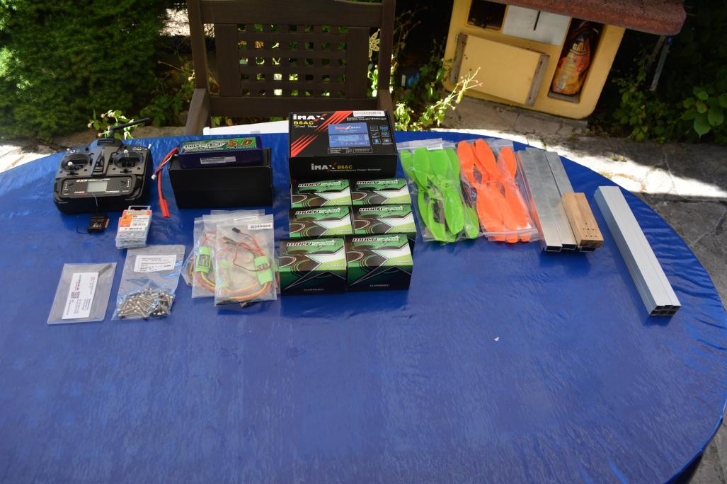

Diese Teile werde ich benutzen bzw. habe ich bestellt:

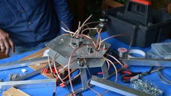

Den Rahmen baue ich jetzt doch selber aus 12er oder 15er Aluvierkantprofil und 1,5mm Centerplatten. (geplant ist ein Durchmesser von rund 60-70cm, könnt ihr mir sagen, was da besser ist?)

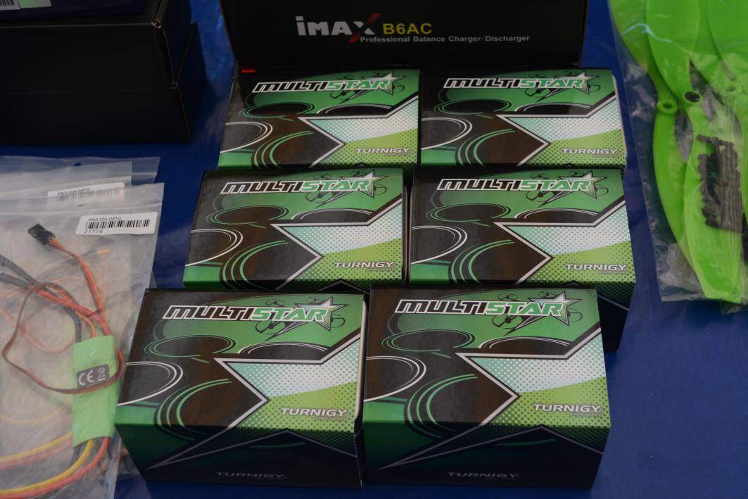

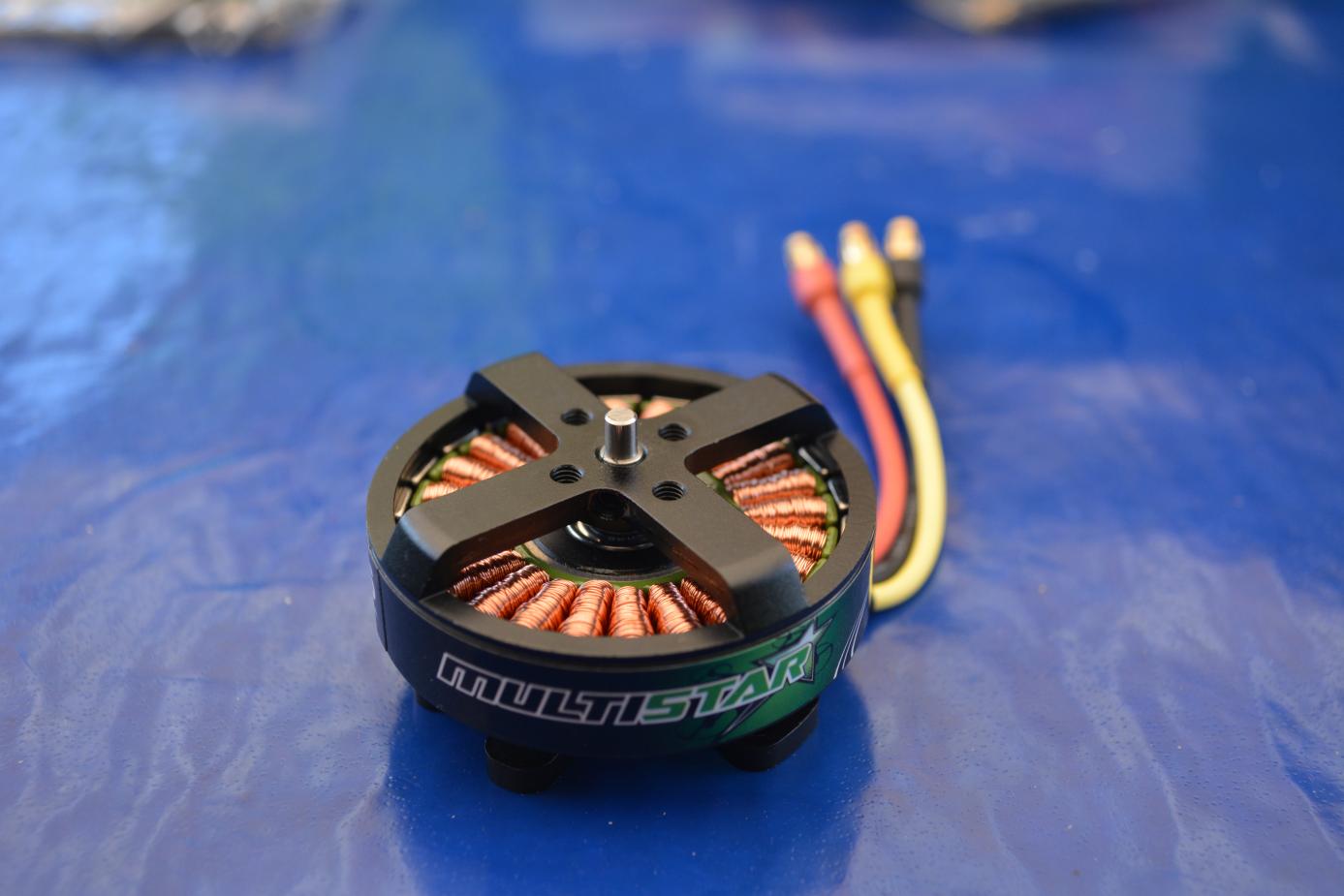

Motoren: http://www.hobbyking.com/hobby…ulti_Rotor_Outrunner.html

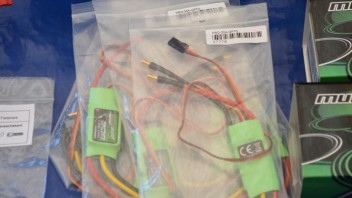

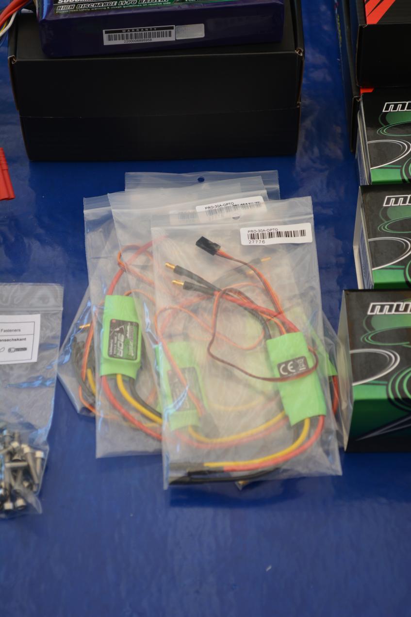

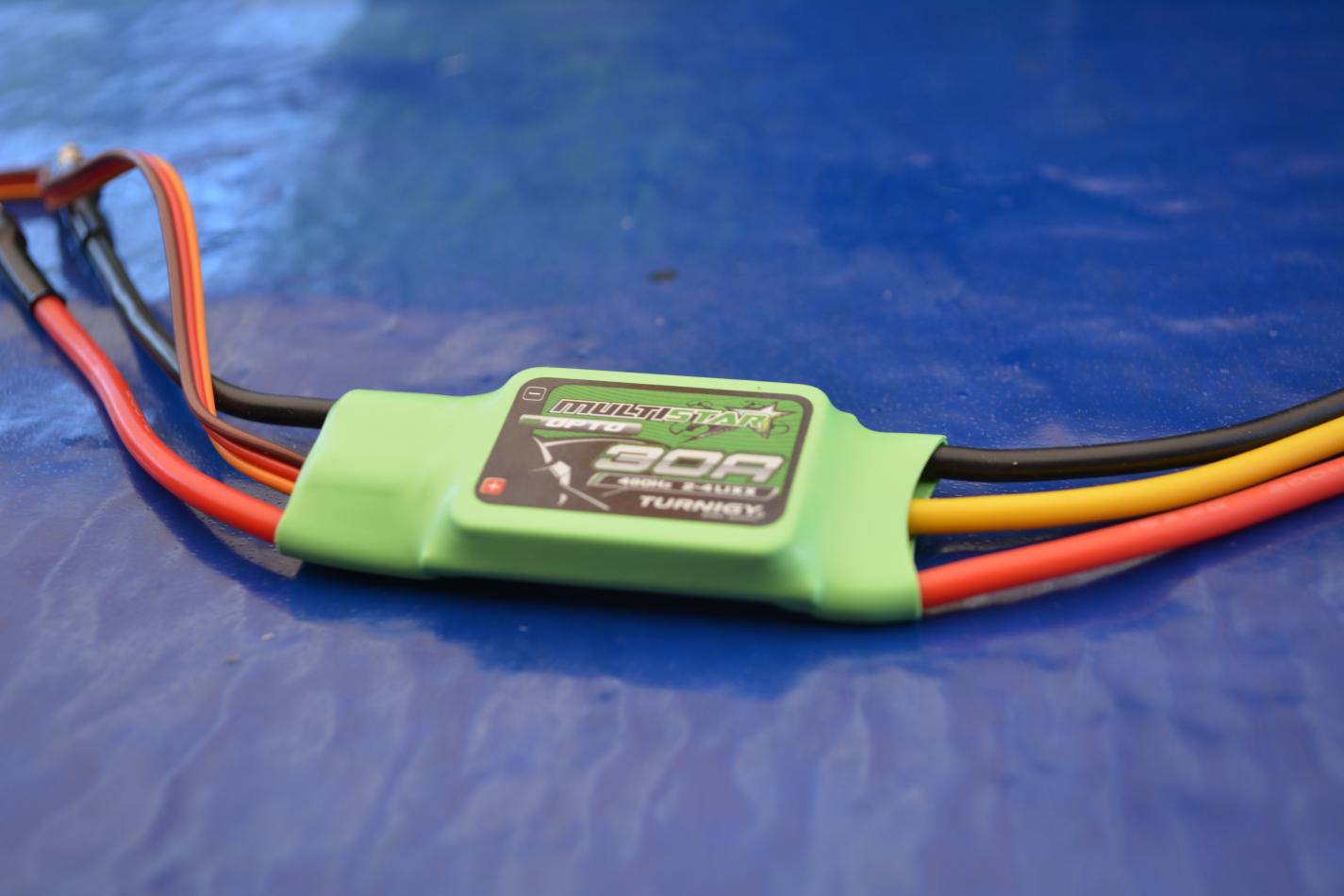

Regler: http://www.hobbyking.com/hobby…hless_ESC_2_4S_OPTO_.html

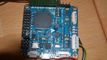

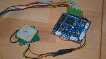

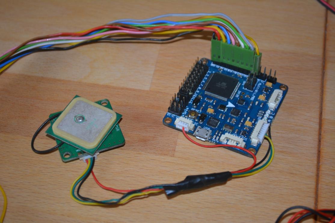

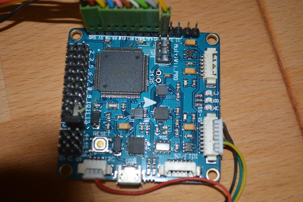

FC: MultiWii Pro V2.0 (vielen Dank nochmals an rccarfreeeek)

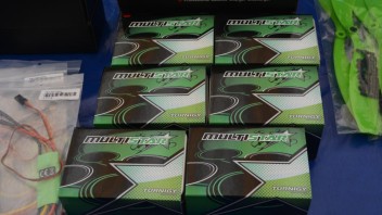

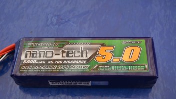

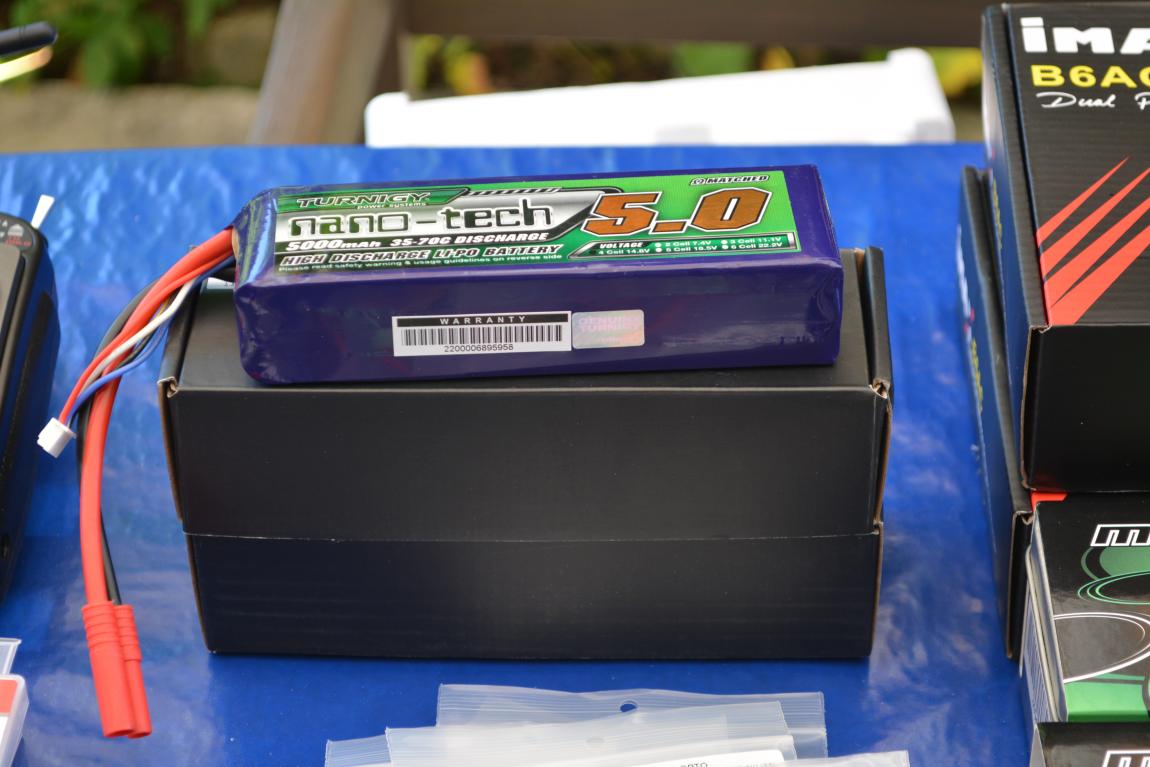

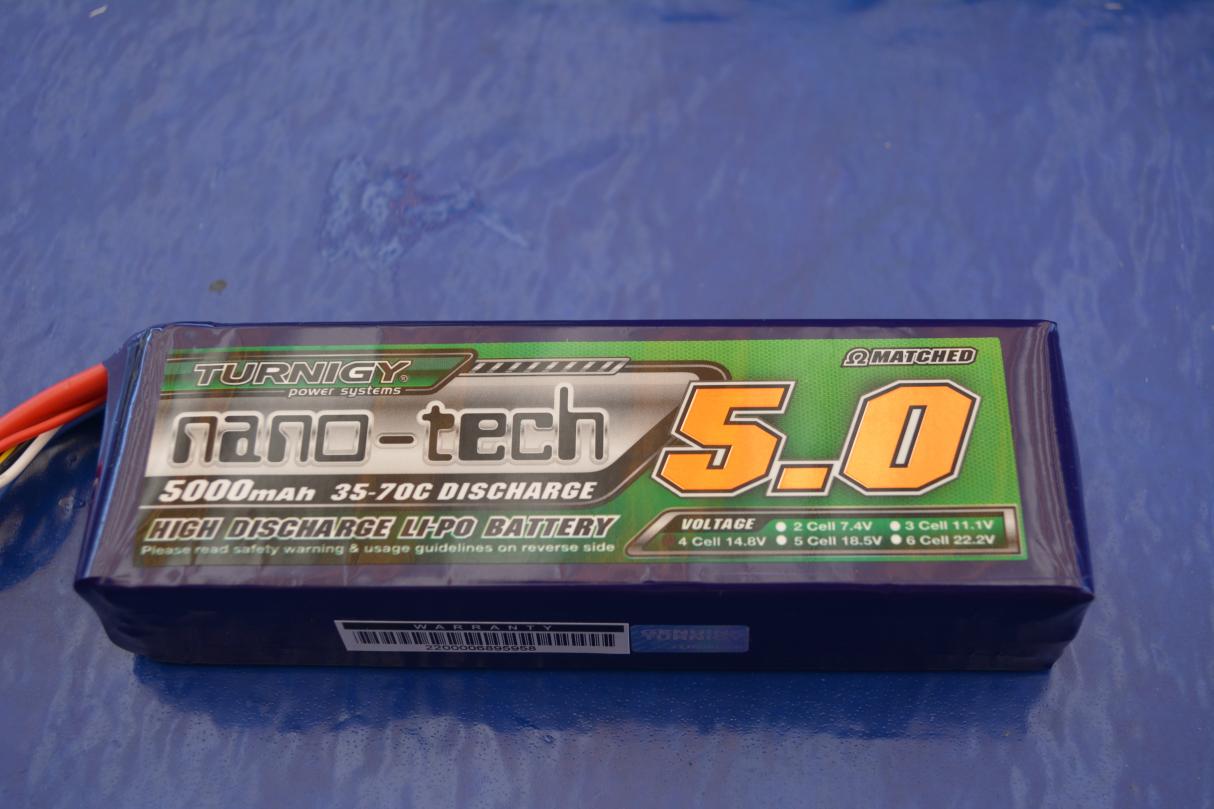

Akku: 2x 4S mit 5000mAh 40C

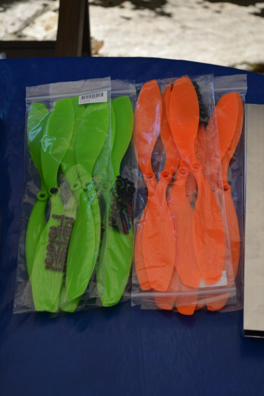

Props: 12"x4,5

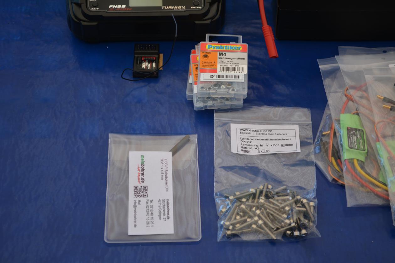

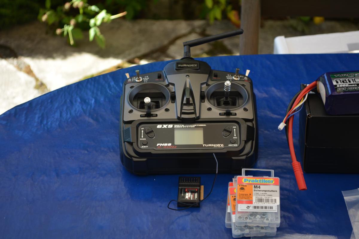

Funke (hatte bisher keine mit 2,4 Ghz): http://www.hobbyking.com/hobby…_Ch_Reciever_Mode_2_.html (leider kein Geld mehr für die 9xr, ist aber auch nur übergangsweise, später kommt 'ne Futaba)
Und noch weiterer Kleinkram wie LiPo-Piepser und LEDs usw...

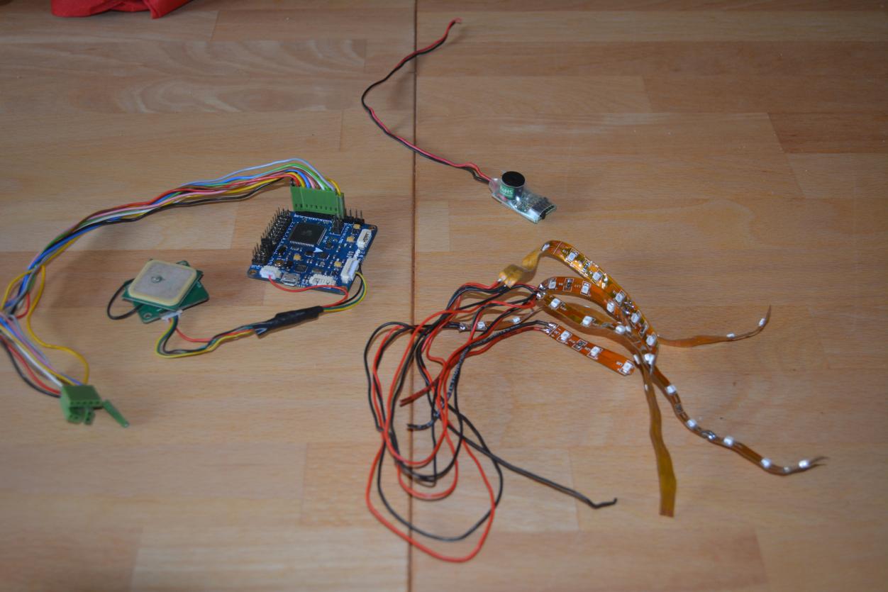

Hab ich jetzt noch irgendwas essienzielles vergessen? Ich hoffe mal nicht. Sobald wieder genug Geld für den Rahmen da ist oder das Zeug von HK ankommt, werde ich mal ein Update posten. (Natürlich auch mit Bildern :D)
