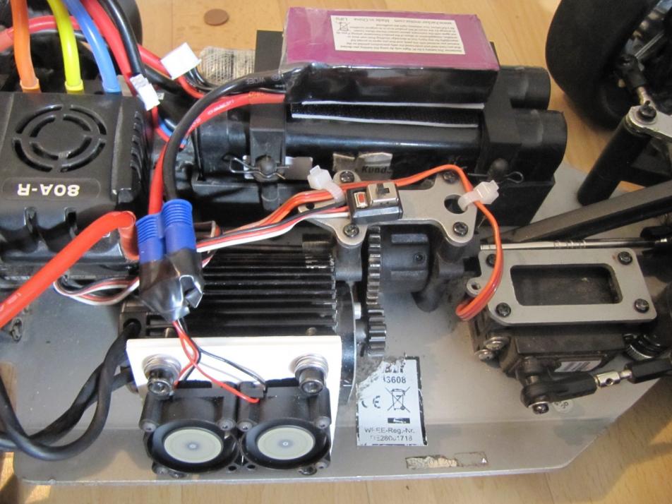

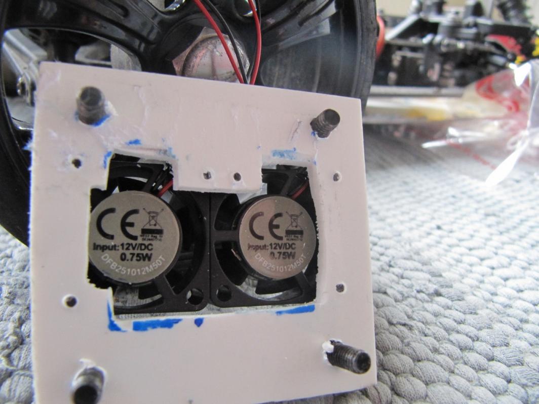

Hi zusammen. Ich wollte einen neuen Lüfter auf den Kühlkörper bauen. Dazu habe ich aus einer 3mm starken Polystyrol Platte eine zusätzliche Halterung gebaut um zwei 25 mm Lüfter anzuschrauben.
Bei der Bestellung hab ich leider nicht bemerkt, dass ein Lüfter bereits 12 V hat. Kann ich die überhaupt an einen Empfänger anschließen(bsp.: Spektrum SR 410 oder SRS4210)? Geben die nicht viel weniger Strom ab? Das ganze würde an zwei 2S 3400mAh Lipos (in Reihe), einem 80 A Regler und einem 2100 kv Motor hängen....???????

Servus, ja der Empfänger gibt nur eine Spannung von etwa 6 Volt ab. Würde dir empfehlen einen kleinen 3S Lipo aus dem Modellflugbereich zu besorgen und die Lüfter über diesen seperat mit einem kleinen Schalter zu schalten. Geht natürlich auch über einen freien Kanal mit der Funke ist aber wesentlich aufwändiger, braucht mehr Platz und du mußt dein Modell sowieso jedesmal einschalten, da kommt es auf einen weiteren Schalter auch nicht mehr an. Außerdem kannst du den Motor nach der Fahrt weiterhin kühlen und über die seperaten Lipos vielleicht noch eine Beleuchtung o.a. ansteuern ohne den Fahrakku zu belasten. Strom benötigen die Lüfter kaum jedoch muss die Spannung (Volt) zumindest annähernd 12 Volt betragen sonst laufen sie entweder überhaupt nicht oder viel zu langsam. Wenn du weitere Fragen hast bin ich gerne bereit dir diese nach bestem Gewissen zu beantworten.

lüfter verbaut und an lipo (hacker 900mAh/ 3s/ 11,1V/ 25 C/ 10Wh) angeschlossen: läuft sauber, weniger sauber verlötet:)

Nach vier Akkuladungen auf Schotter/ Sand sind beide Lüfter gebrochen. Diese Lösung war ein totaler Fehlschlag. Der neue Motor wird eh nicht mehr so heiß, dass er einen Lüfter bräuchte. Im Nachhinein denke ich, dass das ursprüngliche Problem nicht am Motor lag, sondern an den Lipos/ Reglereinstellungen.
