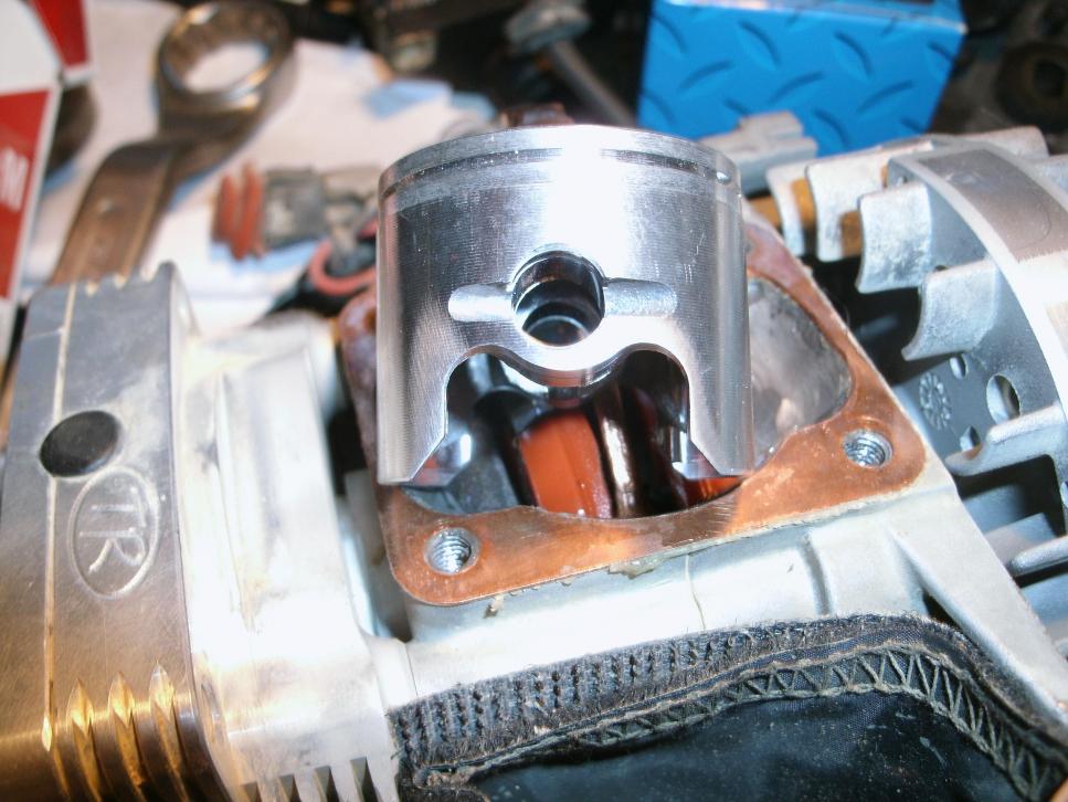

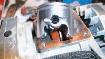

    Hier mal mein gedremlter RCMK zyl. Kopf . Der Kopf hat jetzt echte 7 Liter durch ( keine ich war 7 mal fahren und habe 14 mal getankt bevor er ausgeht mit der Aussage 15 Liter hat der ohne Probs. geschafft).Und die 7 L wurden auch wirklich hart gefahren meist unter Vollast.
    Ich habe den Motor zerlegt weil das Kurbelwellenlager auf der Lüfterradseite beginnendes Spiel aufweist. Das Spiel ist so gering das die meisten von Euch es vermutlich nicht bemerkt hätten. Nur mir fehlen beim Onroad fahren gut 1t U/min Entdrehzahl (laut Hallgeber).
    Gefahren wird der Kopf auf einem Zenoah Kurbelwellengehäuse also 2 und ein Lager.Es war auch das Lager, es fängt an und läuft schwerer. Ersetzt habe ich es durch ein´s der Marke SKF mit der Bezeichnung c3 (erhöhte Lagerluft) Simmerring natürlich auch neu. Kupplungsseitig ist noch alles OK (danke der zwei Lager).
    Hier mal ein Bild der Überströmer und der Einlass :
    Der Einlass :
    Der Breite Auslass :
    das Kurbelwellengehäuse :

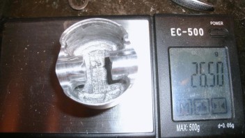

    Der RCMK Kolben ist schon so leicht und Dünn das ich nicht weiß wo man ihn bearbeiten könnte.

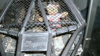

    Hatte heute seit langem mal wieder einen richtigen Schaden. Wasser im Sanwa HVS-ZV Gas-Bremsservo und meinte bei 2/3 Gas abzurauchen und seine Stellung zu halten ....................... Dabei hat dann auch der Empfänger Ein/Aus Schalter einen wegbekommen ........... Kann nur froh sein das ich eine DSV habe sonst wäre der Empfänger wohl noch mit abgeraucht.
    Und das ganze musste natürlich unten an der Steilwand passieren da wo eigentlich immer min. 50% der Fahrzeuge ausfallen.
