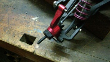

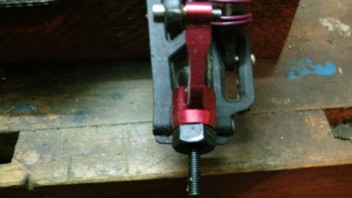

AW: Achsschenkel vom Slash für den CarbonFighter. Geht es oder nicht??? Es geht!!!
Hi,
wie versprochen hab ich mal paar Bilder gemacht:
wie man sieht, ist der Sturz noch suboptimal. Ich hab zwar schon die O-Ringe aus dem Diff rausgepult, aber die Antriebswellen sind noch etwas zu lang. Ersatz ist aber schon geordert. ![]()
Im Großen und Ganzen bin ich aber mit der Passform der Aluteile zufrieden.
Auf jeden Fall ist es kein rausgeschmissenes Geld.
Hier hab ich mal die ausgebauten Original-Achsschenkel dazu gelegt. Man sieht ganz gut, dass die Teile sich auch von der Geometrie sehr ähnlich sind:
Ach ja, die noch vorhandene leichte Torsion hab ich auch weg bekommen.
Hab einfach die originalen Reely-Achsschenkelbolzen gegen durchgängige M3 Schrauben und Muttern ersetzt. Jetzt sitzt der Achsschenkel bombenfest im unteren Querlenker. :anmach:
Mal sehen, was mir als nächstes an Teilen fremder Hersteller über den Weg läuft....
Hallo in die Runde!
Frei nach Hanibal Schmidt: "Ich liebe es, wenn ein Plan funktioniert." :mrgreen:
Heute sind endlich die längeren Radachsen vom großen C angekommen.
Und zwar jenne hier: http://www.ebay.de/itm/2908022…_trksid=p3984.m1497.l2649
Zusammen mit den 5mm breiten Lagern von rcbay und den Alu-Achsschenkeln vom Traxxas passt die ganze Geschichte wie Hintern auf Nachttopf. :anmach:
Ich musste nix beilegen oder ausgleichen. Es hat einfach gepasst.
Einzig meine Antriebswellen sind nun - wie befürchtet - etwa 5mm zu lang.
Momentan hab ich in der Heckschleuder 100er Knochen drin. (100mm über alles, 95mm von Bolzen zu Bolzen)
Blöderweise hab ich grad keine 95er Knochen da.
Aber zum Testen gingen auch die zu langen. Hat er halt noch mehr Bodenfreiheit, weil die Hinterreifen nur mit der Außenflanke aufstehen. :twisted:
Fazit:
Das X-Beine machen ist nicht ganz weg, aber schon viel besser geworden.
Was jetzt noch an Torsion da ist, schiebe ich mal auf das Nichtvorhandensein der angetriebenen vorderen Achse.
Auf jeden Fall hat sich mal wieder gezeigt, dass auch Teile von Fremdherstellern in ein Reely-Billigcar zu integrieren sind. ![]()
Die Alu-Achsschenkel gefallen mir sogar so gut, dass ich nun überlege, für den Original-CF welche zu ordern. Die vorderen Knochen waren ja 5mm kürzer als die hinteren..... :anmach:
Bilder von der ganzen Geschichte werd ich versuchen, morgen zu machen, wenn ich die Karre wieder entsifft habe.
Momentan stehen Heckschleuder und breiter CF ziemlich eingesaut zum trocknen in der Werkstatt. :mrgreen:
