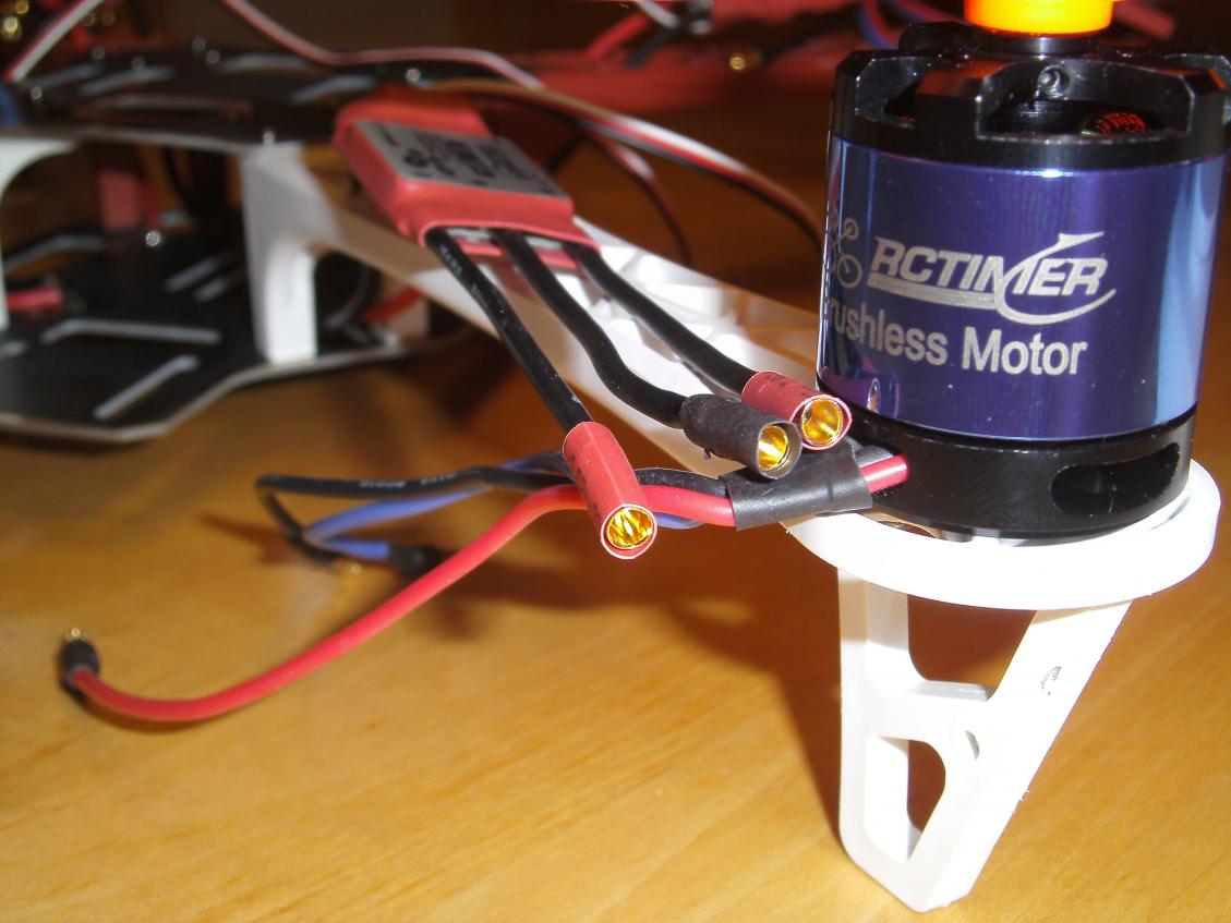

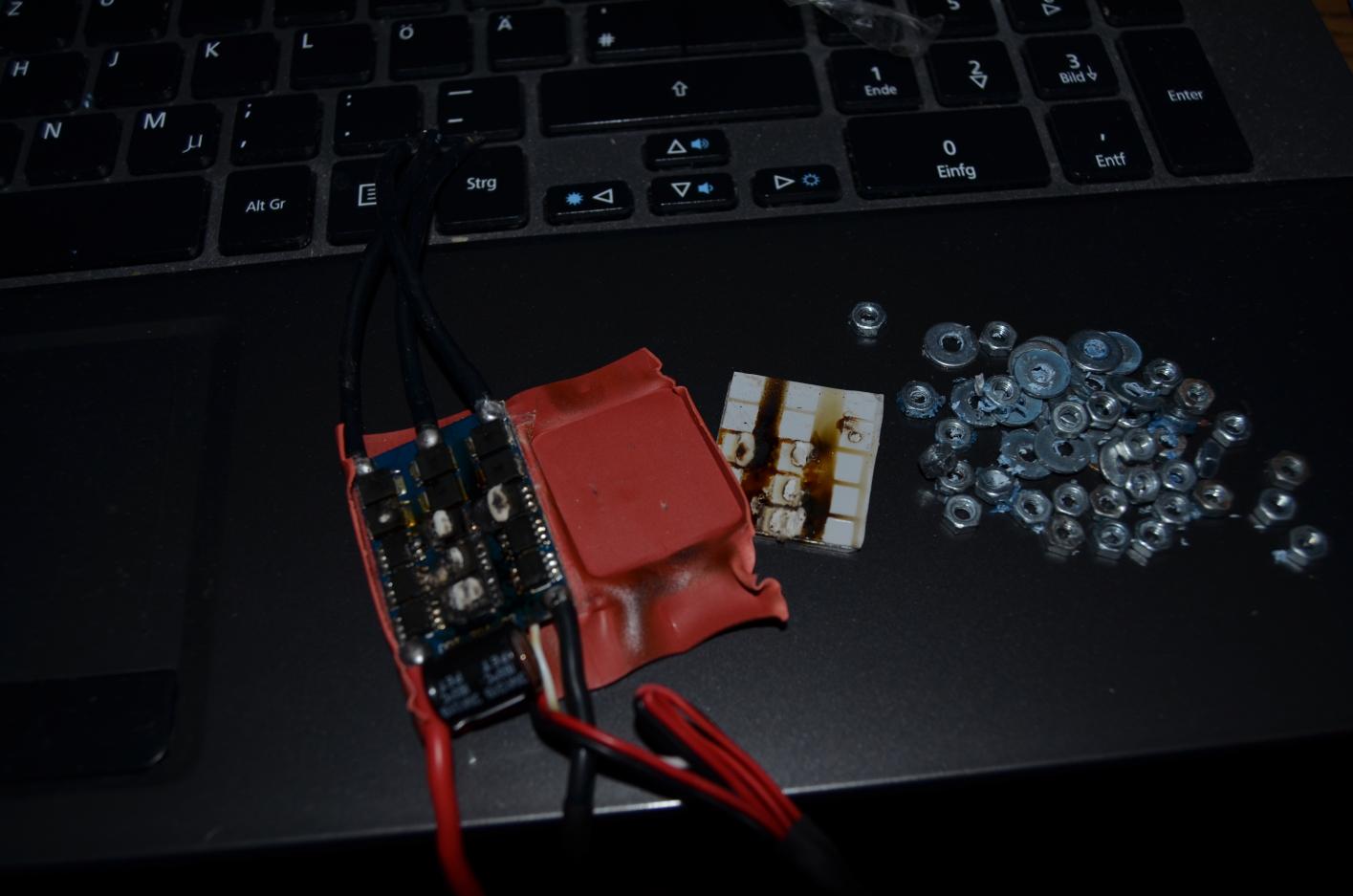

Wo habt ihr denn den Schnee her :o also das es einem Regler zu kalt war hatte ich noch nie.. aber gut zu wissen.

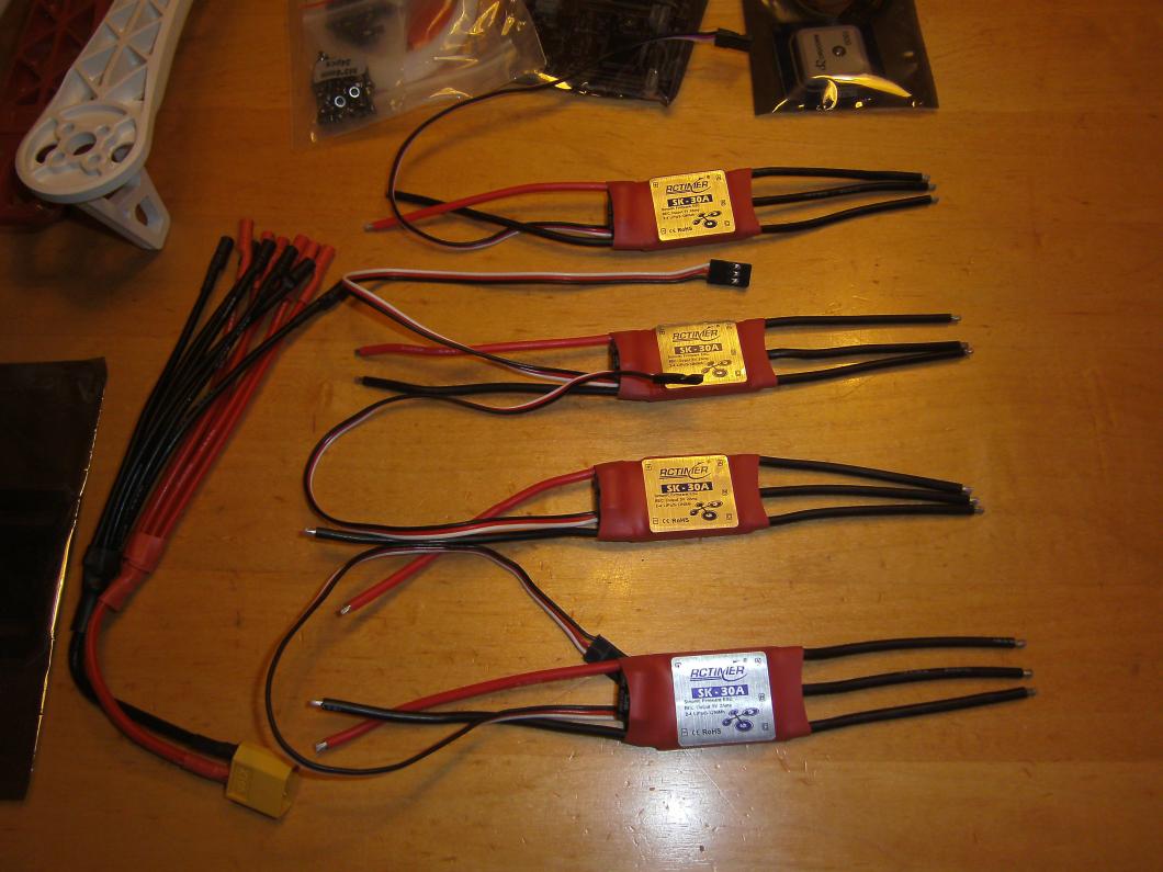

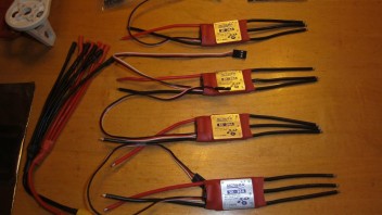

Zitat von zuendy;219783Ja Mc, was soll ich sagen. Wir sind nun bis hier her gekommen:

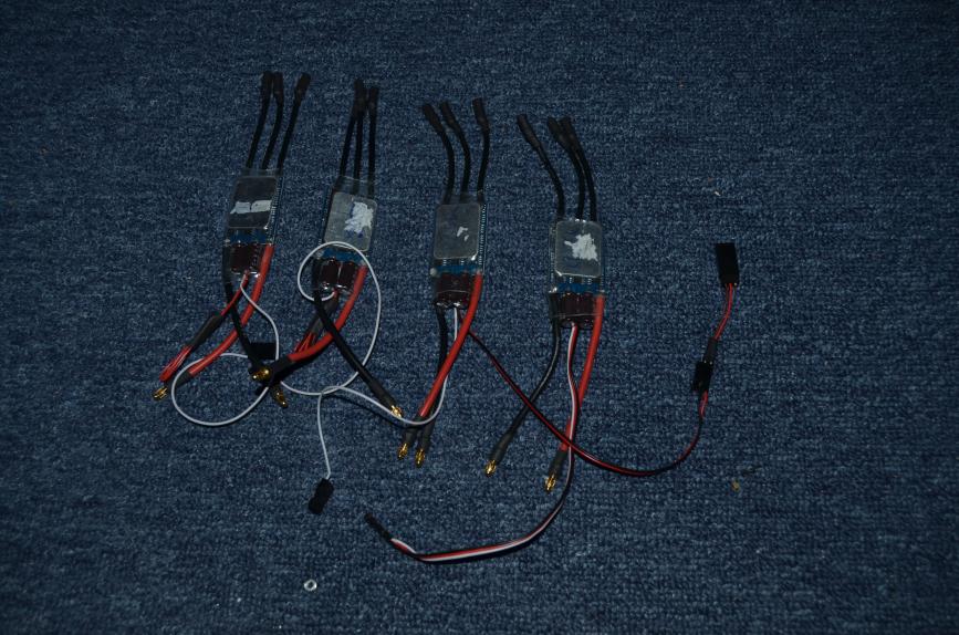

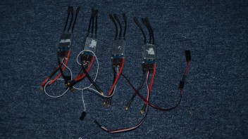

Ich habe hier noch 4 Regler der HK SS-Serie mit SimonK soll ich die einbauen? Kosten knapp unter 10€ das Stück. Den genauen Preis muss ich nochmal nachschauen. Einbauen?
Ja klar, wenn die bei dir übrig sind?
AW: McLaren´s Quadrocopter

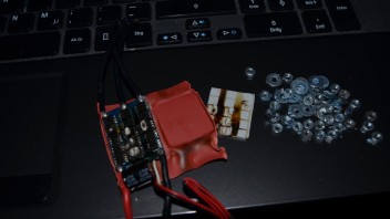

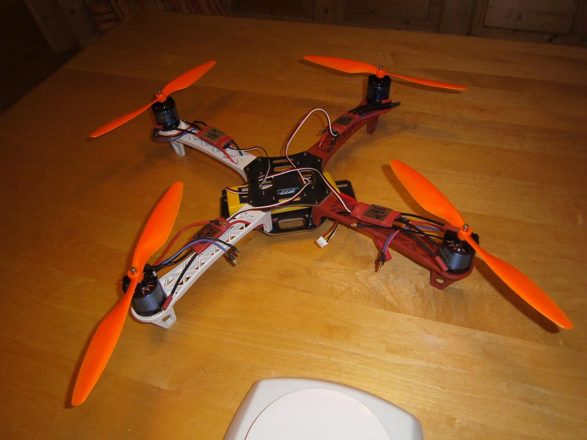

Aktuell habe ich keine Verwendung dafür.

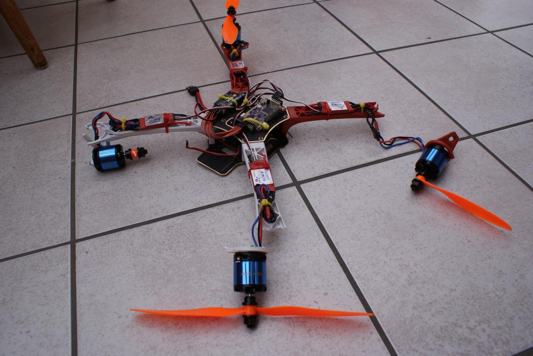

Der ist heute schon Hammer stabil geflogen.
In der Bude Handstart, vor der Haustür Handstart.. Dann mal mit Video und den Loiter ausprobieren.. 2 Regler tot.. brr.

Des isser der Übeltäter.
Die 4 Anderen sind nun auch ready.
Ready for second take off.
Fliegt. ![]()

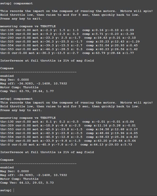

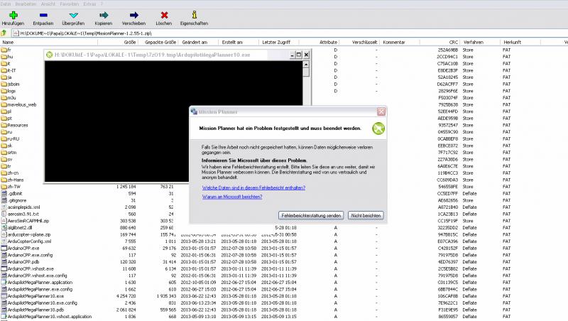

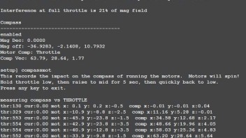

Lief auch noch mit der Kompasskorrektur von 150%.. Das hatte ich auch gesagt Martin, das ich keinen neuen Compassmod gemacht hatte.
So das sollte nun besser gehen. 21% sind okay, gegenüber den 150 ursprünglichen %.
Bin auf die Idee gekommen, das doch im Keller zu machen.. Draußen ist kein schönes Wetter für meinen Laptop, da war er mir zu schade für.

Asche auf mein Haupt, aber nun geht es weiter.
Irgendwas stimmte mit dem Kompass nicht, wollte nicht die korrekten Werte ausspucken die das APM brauch.

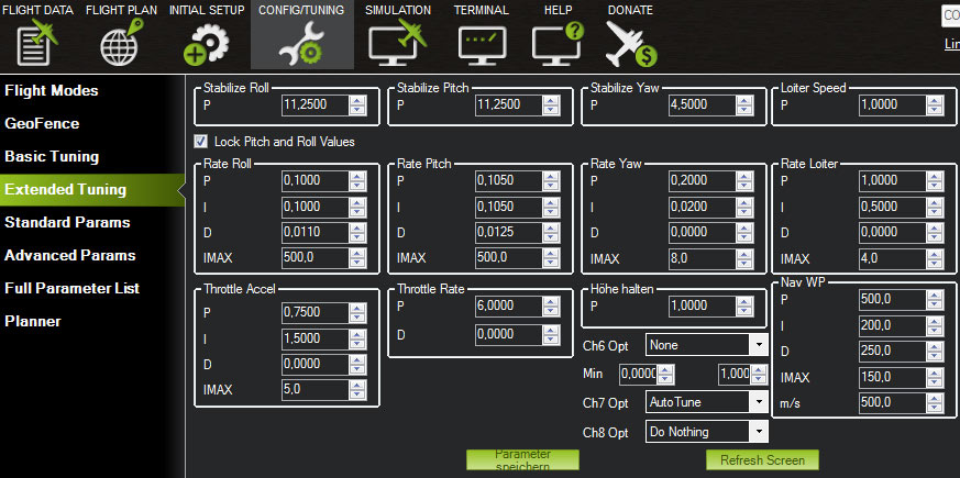

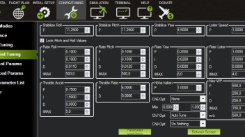

Heute waren die PIDs dran. Damit der Copter sich auch vernünftig steuern läßt und bei Wind / Sinkflug aich ordentlich steuern läßt.
Frei nach dem Motto, wer nicht am Thema interessiert ist sollte sich dieses Video nicht anschauen. Es ist langweilig.
Jetzt fehlt noch Schwebegas auf Throttle Mid Einstellung und eine Mission soll er auch mal fliegen..
