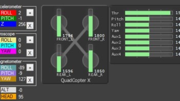

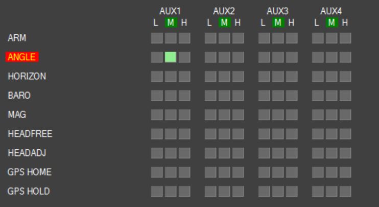

Werde gleich ncohmal testen. Habe gelesen, dass er sich leichter fliegen lässt, wenn der Beschleunigungssensor aktiviert ist. ANGLE-Modus heißt der in der Gui 2.3. Wollte den auf AUX 1 setzen, also das ich ihn mit einem Stick aktivieren kann. So fliegt er ja nur mit dem Gyro. Allerdings kann ich ihn nicht mit einem Stick aktivieren, weshalb auch immer.
Habe die Aktivierung bei AUX 1 auf High-Aktivierung gesetzt, also wenn der AUX 1 auf der High Position ist, soll der ANGLE-Modus aktiviert werden.
Nur wenn er auf M steht ist er dauerhaft aktiviert. Ist das vorteilhaft? Oder Wie bekomm ich ihn auf AUX 1 H? Wo ist denn AUX 1 bei der X9 ?
Hier mal ein Bild der Einstellung:
So bin ihn mal etwas höher geflogen und er fliegt sich schon recht gut. Hab aber ANGLE jetzt mal aktiviert. Fliegt ihr mit Beschleunigsungssensor?

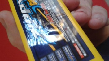

Nach so 20 Sekunden Flug ging dann aber der LiPO-Alarm los. Ein kurzes Piepen und ich hab ihn gelandet. Auf der LiPo-Anzeige hat der Akku allerdings noch ~3,86 pro Zelle. Ist das nur ein Zwischen-Alarm? Oder Piepst der immer so früh schon?

Der LiPo Warner fängt aber sofort an mit piepsen wenn die Warnschwelle unterschritten wurde. Das kann aber auch nur mal ganz kurz sein wenn dein Copter gerade mal sehr viel Strom braucht und der Akku etwas zusammen bricht. Wenn du dann gelandet bist haben die Zellen, weil keine Abnehmer mehr aktiv sind, sich wieder entspannt und haben mehr Spannung.

Auf welche Spannung ist der denn eingestellt?
Ebenfalls sinkt unter Last die Spannung, also wenn du stark beschleunigst bricht sie kurz ein und somit evtl auch kurz unter die "Watrnspannung".

naja also habe die Standartwerte gelassen. Habe nur gesehen, dass die Zellen danach bei so 3,86 waren. Was ja noch recht viel "Platz" nach unten ist. Hat auch nur mal 3 mal kurz gepiepst. Wollt enur sichergehen. Also sobald es piepst nichtmehr fluegen und neu laden? Hab ihn jetzt aufgeladen. Nur ist die Flugzeit dann ja sehr gering, wenn man schon bei knapp 50% die Warnung bekommt.

Du kannst einstellen bei welcher Spannung er piepst.
Ich lande auch nicht beim ersten Piepser, sondern erst wenn er dauernd piepst...
Einstellen geht bei mir so:
1. Akku anstecken
2. Unten kleinen Taster drücken bis auf der Anzeige die gewünschte Warnspannung angezeigt wird

ok gut. Hast du auch diesen hier: http://www.hobbyking.com/hobby…Voltage_Alarm_2S_8S_.html
Und welche Warnspannung h ast du gewählt? Welche ist empfehlenswert?

Ich habe bei mir 3,6 eingestellt und fange langsam mit landen an wenn er anfängt zu piepsen. Wenn ein paar Meter in der Luft ist muss man ja auch erstmal runter kommen.
Ich schaue auch immer auf eine Uhr/timer und weis ungefähr wie lange eine Akku Ladung hält. ..

Aux 1 und Aux 2 sind ja nur die Pins auf dem Multiwii die kannst du von kanal 5-8 auf deiner Fernsteuerung frei belegen. High wird glaube ich über dem Wert 1900 definiert. Hier im Forum hatte ich mal beschrieben wie man den 3 Schalter aktiviert. Auf den bekommt man nur Zugriff wenn man ihn mit einer anderen Funktion mixxt. Such ich bei Gelegenheit raus.

Ja, habe genau den Lipowarner von HK und habe auch 3.6V eingestellt.
Vorne bei den Buzzern ist der Taster zum die "Alarmspannungen" durchzugehen ![]()

Hm 3,6 ist doch Minimum. Ist es da ratsam 3,6 v einzustellen?
Habe ein Lipo 3s 3300 http://www.hobbyking.com/hobby…mAh_3S_35C_Lipo_Pack.html

Den Akku habe ich auch. Warum sollte 3,6 minimum sein? unter 3,2 sollte man den Akku nicht entladen...

Ok, dann stell ich ihn auch auf 3,6. Hatte ihn eben bei 3,7, aber was mich stört ist, dass er ständig mal wieder piepst und das obwohl er noch bei 3,89 usw ist. Also wenn ich ihn länger fliegen lassen würde, dann würde er (grobe Schätzung) nur auf so 2-3 Minuten kommen. Dachte es war von 7 mindestens die Rede.
Also es ist kein durchgängiges Piepen, sondern so 3 mal, dann eine Weile nicht mehr.

Naja das ist weil er immer mal leicht einbricht wenn du etwas last von ihn ziehst. 3,5 reicht auch aus.
ich komme mit meinen setup (fpv und gimbal) mit dem 3300 locker auf 6-7 min Flugzeit.

ok danke. Ich stell ihn mal auf 3,6 ein und Lade ihn mal Voll und messe die Zeit.
Du gehst dann nicht beim ersten mal Piepen runter? Ich denke, bei dir wird die Schwelle ja auch das ein oder andere mal überschritten. Kann man sich ja beim ersten piepen nicht ganz sicher sein, wie weit unten er ist oder?

Ohne FPV und gimbal sind locker 9 min drin

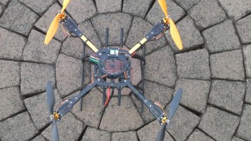

Habe heute die Cam provisorisch mal an den Copter gehängt und mit Akku alles gewogen. Kam auf 1,6 kg. Ist Hoff ich noch im Rahmen.
Nun kam es heute allerdings zu Problemen. Der Copter wollte beim Start wieder sofort auf eine Seite ziehen. Laut MultiWiiGui sah aber alles gut aus. Habe auch neue Props dran gemacht, da das erste paar nun doch ein paar Gebrauchsspuren hatte. Allerdings auch mit den neuen Props wollte er rüberziehen. Hab den Beschleunigungssensor per Gui neu kalibriert und auch den Gyro kalibriert. Aber half nichts. Hab ihn für heute mal eingepackt und werde ihn morgen nochmal testen.
