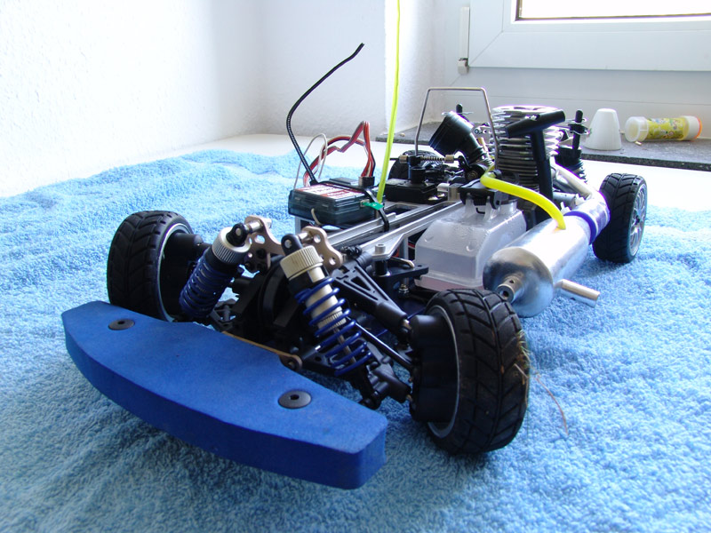

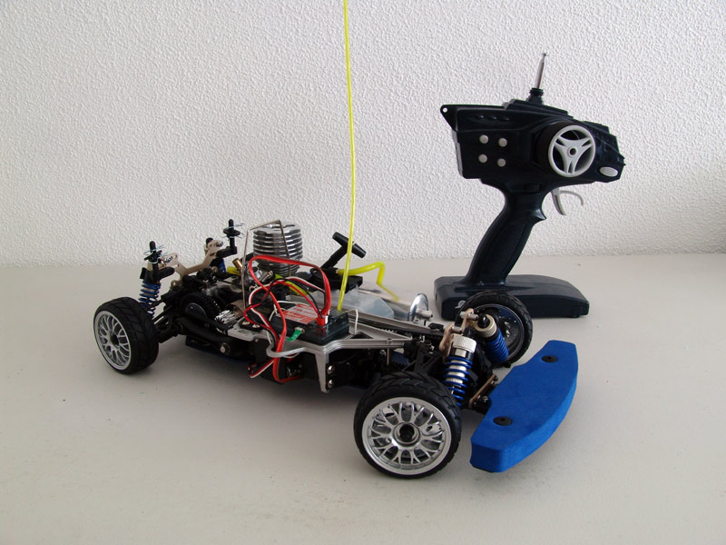

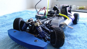

Also so sieht er aus der Thunder Tiger TS4:
[attachment=3]thunder-tiger.ts4-n-pro-v2.jpg[/attachment]
Kerndaten:
- Maßstab 1:10
- PRO-12 BX 2,11 ccm
Aufbau des Nitromotors:
- 2 Ganggetriebe- Allrad
- Länge: ca. 420 mm- Radstand: ca. 265 mm- Breite: ca. 200 mm- Gewicht: ca.1550 g

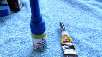

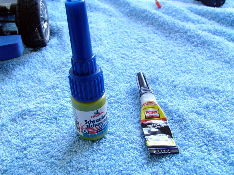

[attachment=2]sekundenkleber.jpg[/attachment]
Mr. Schraubensicherung und Mrs. Sekundenkleber, was ich für Teile verloren habe man glaubt es kaum.

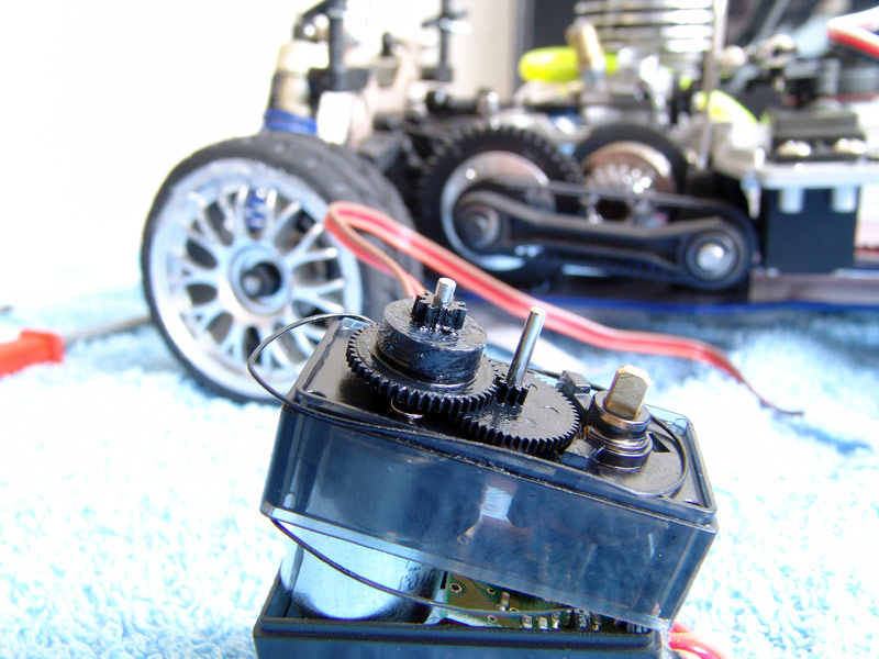

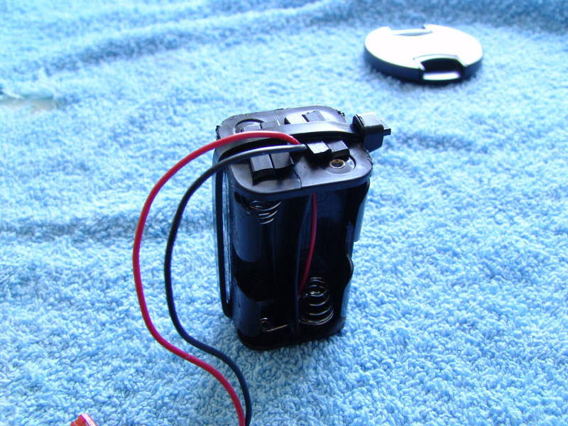

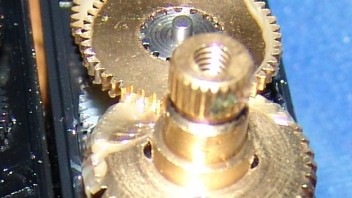

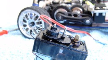

In meiner wilden fahrt streifte ich ja den Bordstein so enorm, dass es mir den Frontservo zerbröselte und es die Akkubox zerlegte.
[attachment=1]thunder-tiger.ts4-n-pro-v2-servo.jpg[/attachment]
Ich muss jetzt erstmal schauen infern ich den wieder reparieren kann.

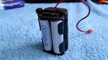

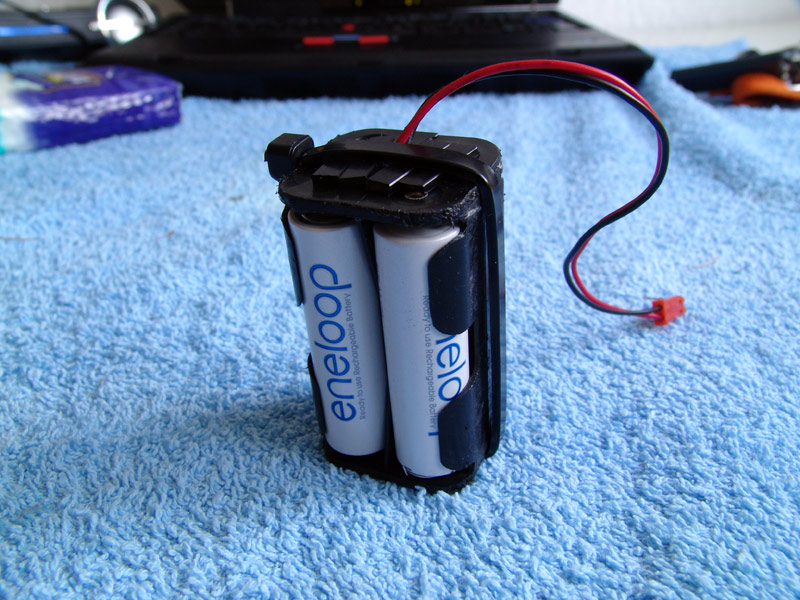

[attachment=0]Akku-box.jpg[/attachment]

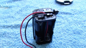

Die Akkubox konnte ich mit dem Wundermittel - Kabelbinder - wieder flicken. Leider ist der Sekundenkleber für Polypropylen nicht geeignet - deswegen der Kabelbinder.
Bei dem Crash zerlegte sich ja die Akku Box - dabei verteilten sich meine heiß geliebten Eneloop Akkus in alle 4 Winde. :cry: Zum Glück hatte ich ein Ortungsystem noch Zuhause (ich Fachkreisen auch Freundin genannt) und konnte alle vier Stück nach wenigen Minu.. äh Stunden wieder aufinden.

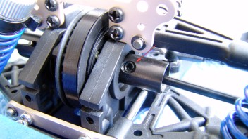

Dinge die man bei der Erstinbetriebnahme beachten sollte:

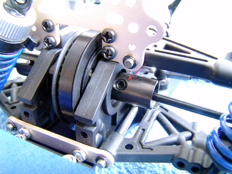

- überprüfen ob wirklich alle Reifen mit den Felgen verklebt sind, wenn man sich nicht sicher ist keinen Vollgastest mit angehobenen Modell machen (Reifen rollen sehr weit)
- Inbussenkschrauben immer wirklich immer mit Schraubensicherung sichern! Schon doof, wenn der Motor aufkreischt und der Modell sich nicht vorwärts bewegt.
- Schrauben die einer hohen Wechselwirkung ausgesetzt sind mit Schraubensicherung arretieren.
- generell Schrauben mit Schraubensicherung versehen.
- hatte ich erwähnt das Schraubensicherung klasse ist?
- generell halbmontierte Fahrzeuge nochmal von Grundauf überprüfen, es könnten Madenschrauben nicht angezogen sein... diese vorsorglich mit Schraubensicherung einstreichen.
