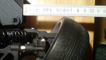

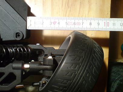

@ Lufthut
STOP STOP STOP... hast du dein lenkgestänge schon montiert??? Weil bei montiertem lenkgestänge habe ich auch bloß 5,5 cm also alles normal.
@ cougarfreak
Das musste jetzt mal erklären :wissen: , versteh ich nicht :roll:
Gruß Kalle

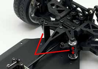

Re: Lenkung
hab mal eine frage wegen der lenkung ist die lenkstange zu lang? die stösst bei mir vorne ran deswegen kann ich nicht ganz einlenken auf einer seite .und ist das normal das die servo brummen ?
Re: Lenkung
citykobra82
Kann es sein das du lenkgestänge mit dem bremsgestänge verchselt hast??? Das bremsgestänge ist nämlich etwas länger.

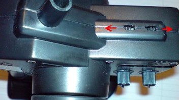

Re: Lenkung
das kann sein hab gedacht sind gleich lang danke.und noch was wenn ich gas geben will bremmst das auto ist normal nicht nach vorne bremmsen ?
Re: Lenkung
kann sein das du die reverse funktion aktivierst hast.
Re: Lenkung
An deiner fernsteuerung sind oben zwei kleine stellschalter, da haste einen in der falschen position musste mal schauen welcher... Die müssen beide von einander weg zeigen.
Re: Lenkung
ok danke
Re: Lenkung
Ja das war schon montiert
Naja es hätte mich schon gewundert wenn es solche Unterschiede gegeben hätte.
Trotzdem Danke für eure Mühe...
Gruß Enrico

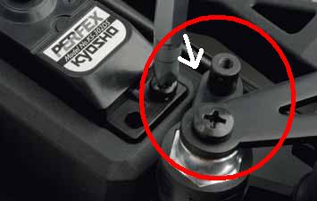

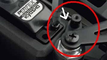

Re: Lenkung
Und mach Dir keine Sorgen wegen dem Grundrauschen.Hat bei mir jedes Auto.Und ich hab in den Beiden gute Servos eingebaut.

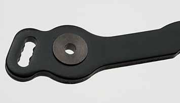

Folgendes zur Lenkung: Wenn ich die Lenkung von Hand nach links und rechts in die Maximalstellung drehe, fällt mir auf, das entsprechend der Richtung die linke bzw. rechte Kugelpfanne am Rad schleifen. Müsste ja bei allen so sein. Nun hab ich mich gefragt, warum man nicht in der Lenkungsstange die vordere statt die mittlere Bohrung für die Verschraubungmit der inneren Kugelpfanne nutzt....???? Jemand ne Ahnung???

HI wieder,
ich meinte nicht die Befestigung der Kugalpfanne am Servohorn, sondern an der Lenkstange aus Ausgabe 50. Dort gibt es 3 schräg zueinander versetzte "Bohrungen", schon fast ein Langloch. Und je weiter ich nun dort meine Kugelpfannen vorne (Fahrtrichtung) anschraube, desto weniger sollte es schleifen.

Re: Lenkung
Ich glaube du meinst das hier:
[attachment=0]1.JPG[/attachment]
Also das darf nur dann schleifen wenn du das servo(inkl. gestänge) noch nicht verbaut hast. Wenn alles wie im montage manual montiert ist also servo, gestänge usw. sollte da nichts mehr schleifen.

Moin,
genau dat Dingen mein ich. Wenn ichs vorne anschrauben würde, wärs weg, das Schleifen. Es könnte natürlich auch an der gesamten Sturz-/Spureinstellung liegen. Wie ist das bei euch? Vorspur oder Nachspur? Sturz positiv oder negativ???
