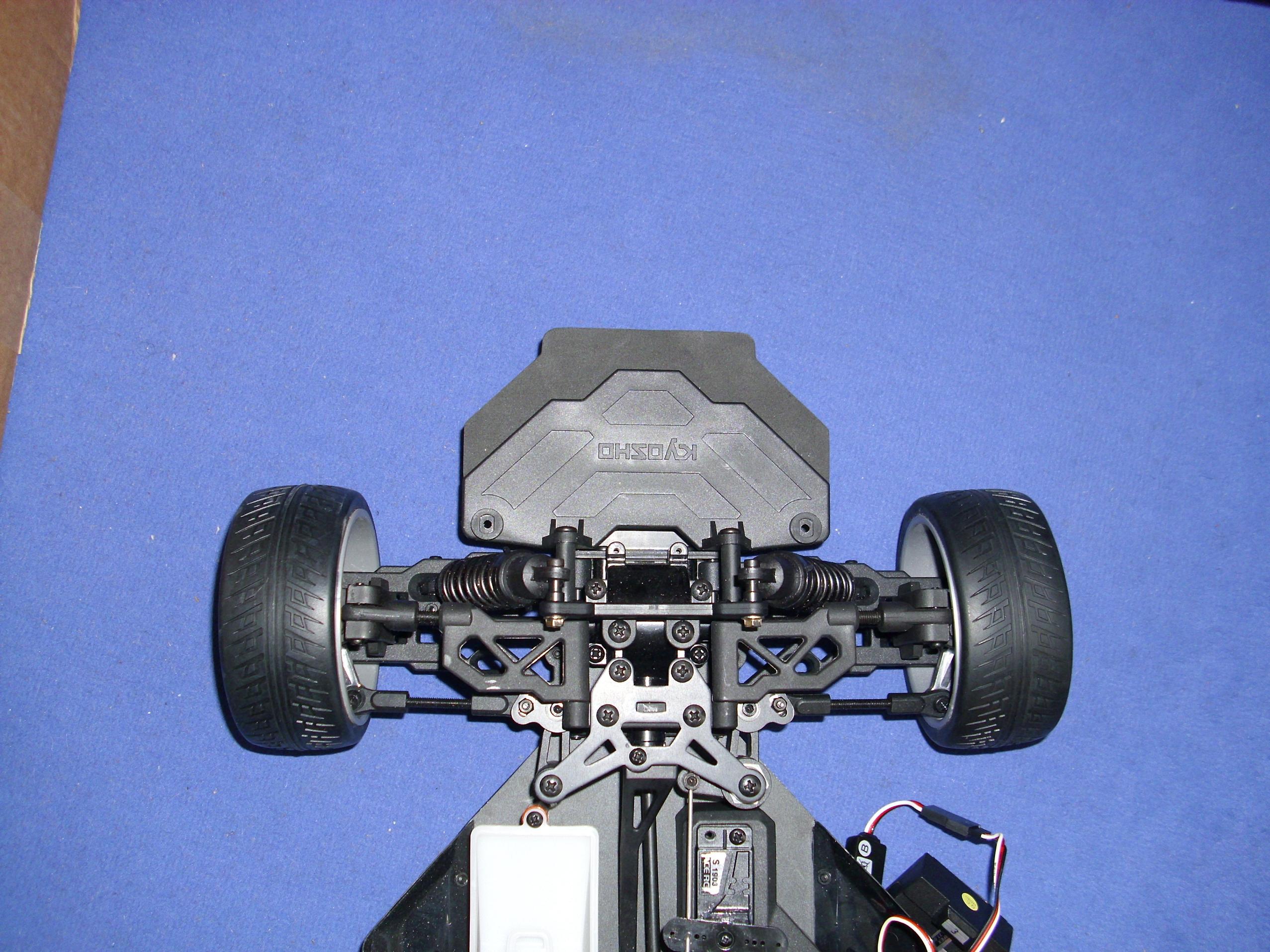

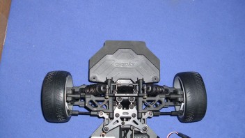

Hier mal nen paar Bilder für die die das gleiche prob. mit der Bremse haben.
[attachment=3]IMG00170.JPG[/attachment][attachment=2]IMG00171.JPG[/attachment][attachment=1]IMG00172.JPG[/attachment][attachment=0]IMG00173.JPG[/attachment]

dann bieg dieses ende einfach ein bisschen um, das es nicht mher an den tank stößt so wie ich das jetzt sehe.
Die Konstrucktion finde ich aber mehr als merkwürdig, in dem Winkel wie ges und bremsgestänge zueinander stehen.

leider sind die fotos etwas undeutlich aber man kann ganz klar erkennen das dein bremsgestänge total krumm ist! So soll es aussehen:
[attachment=0]Unbenannt.JPG[/attachment]
Wenn du die bremse betätigst drückt das gestänge nicht nur zur seite sondern auch leicht nach unten(weil der servo etwas tiefer sitzt) beim lössen der bremse umgekehrt und beim gasgeben drückt es sich nach oben was aber bei einem geraden gestänge wie im bild zu sehen ist kein problem sein sollte. Versuch das ganze mal wieder gerade zu bekommen und du wirst sehen es funzt. ![]()

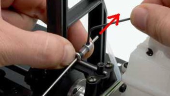

guckst du:
und das Gesamtwerk schaut so aus, ohne jemand zunahe zutretten, das nennt man Modellbau:
das Ding ist und bleibt..Modellbau und wer dea kennt weiß nicht alles was es da kommt funktioniert auch und einiges muß man eben verbessern, selbst z.B. bei Serpentmodellen baut man nicht so wie die Liefern sondern modifiziert hier und da ein wenig, und beim AMG eben etwas mehr,

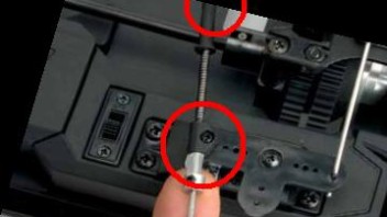

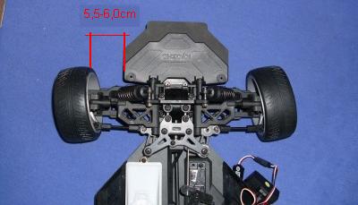

Aber wenn man alles so zusammenbaut wie in dem Montage Manuel erläutert ist kann eigentlich nichts klemmen. Und erst recht kein Bremsgestänge an den Tank stoßen der ist viel zu weit vom Gestänge entfernt, guck hier:
[attachment=0]1.JPG[/attachment]
Also ich bin immer für ideen und modi´s für den AMG, habe auch doppelbremse und so aber am gestänge musste ich nix machen hat alles super gepasst und fuzt. einwandfrei.

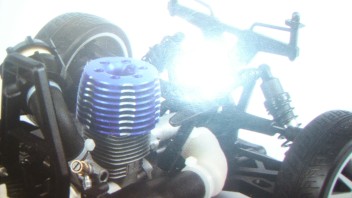

1. Also wenn ich das servo bewege macht es genau das was es soll, es bewegt sich in diese richtung und es streift an keiner platte.
[attachment=1]1.JPG[/attachment]

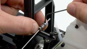

2. Ist das gasgestänge an zwei stellen beweglich also so konstruiert das es ohne probleme die kraft vom servo auf den vergasser überträgt, ohne einschränkung.
[attachment=0]2.JPG[/attachment]
