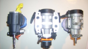

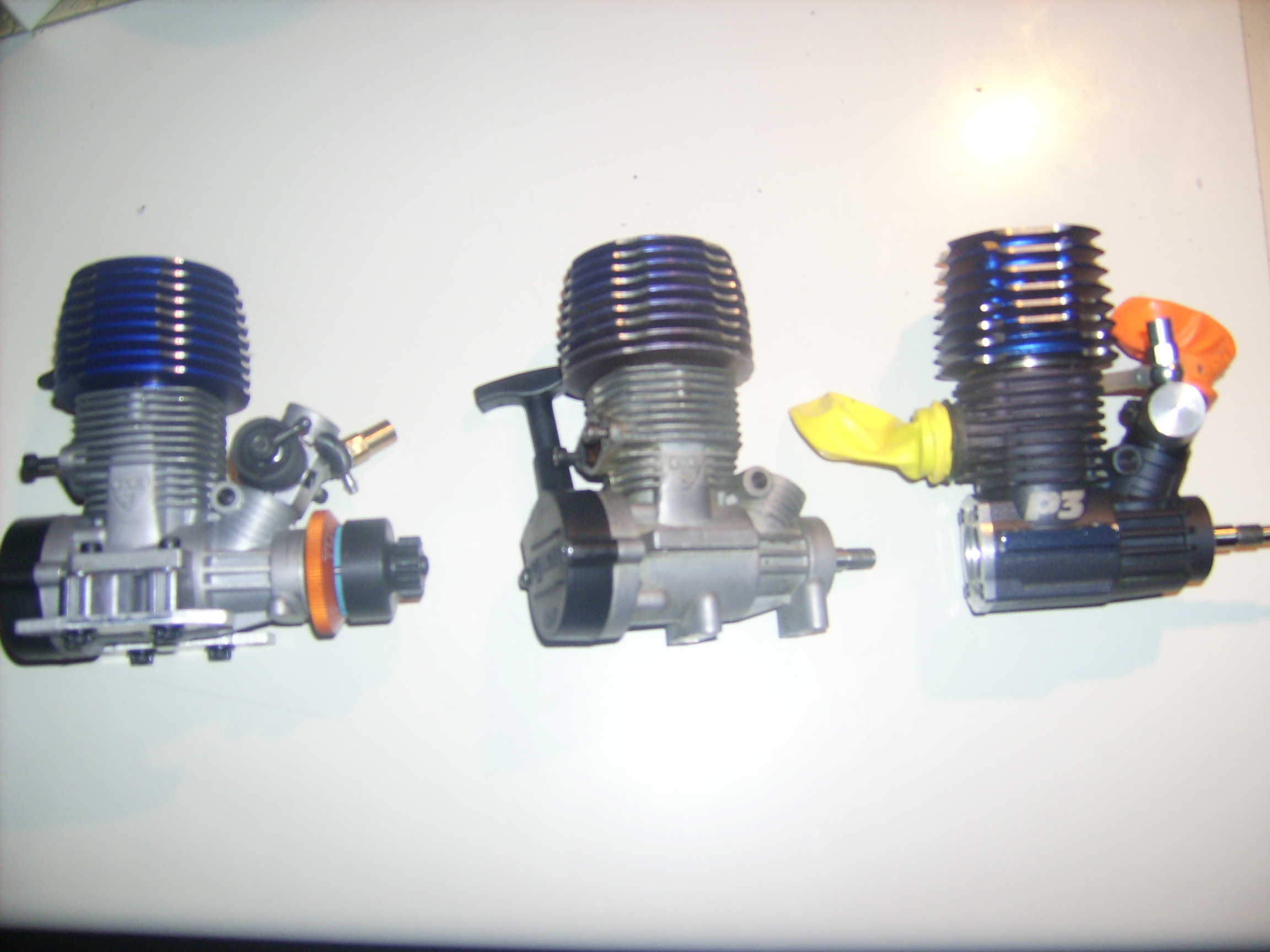

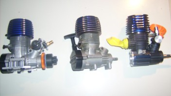

hier mal meine Motorensammlung für AMG(ausser dem montiertem):
[attachment=2]DSCI0234.JPG[/attachment]
ganz links der GXR mit SG welle und motierter Orionkupplung sowie den passenden Motorböcken (den schwarzen Kühlkopp hab ich auf meinem GXR 28 im Car drin, gefällt mir optisch besser), mitte GXR 28 und links ein 3,5 er Picco (ersatz für meinen Serpent 960 iger) daher ungeeignet für AMG,

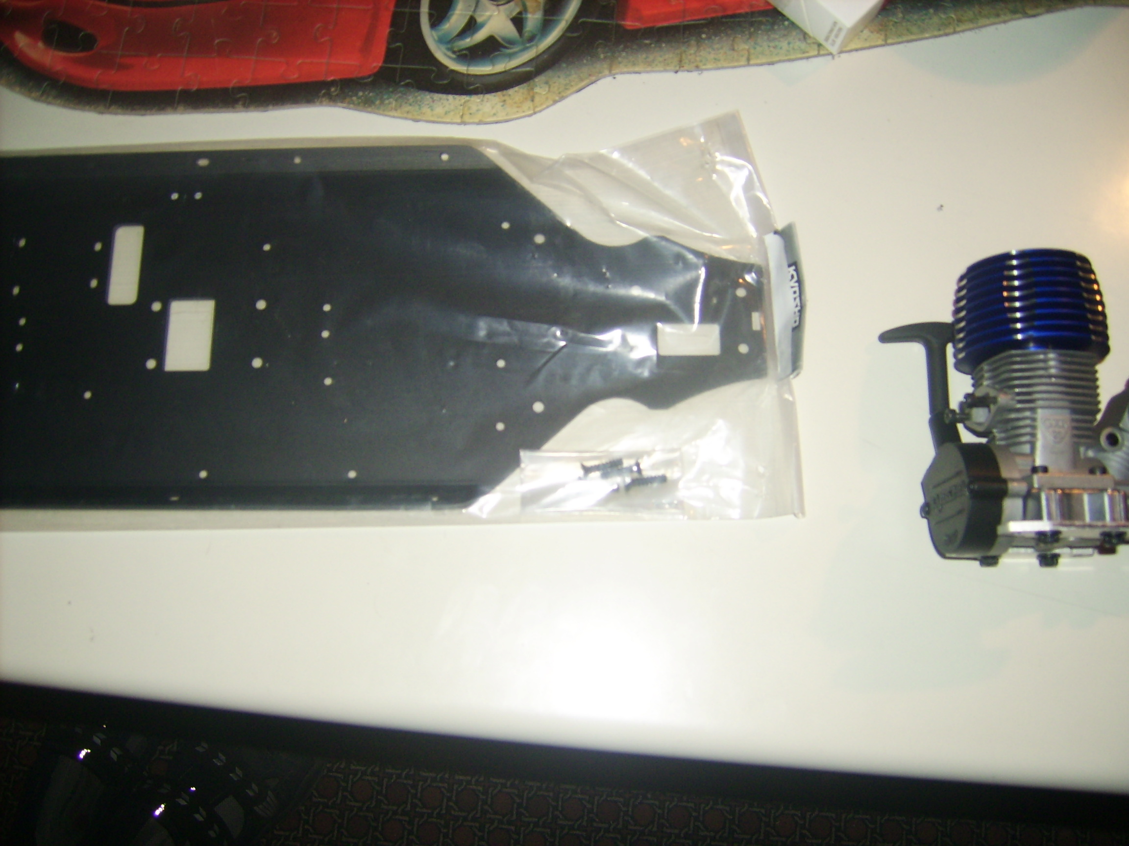

und hier glei meine neue Chassiplatte auf welchen der Motor neu verbohrt werden muß)
[attachment=1]DSCI0235.JPG[/attachment]

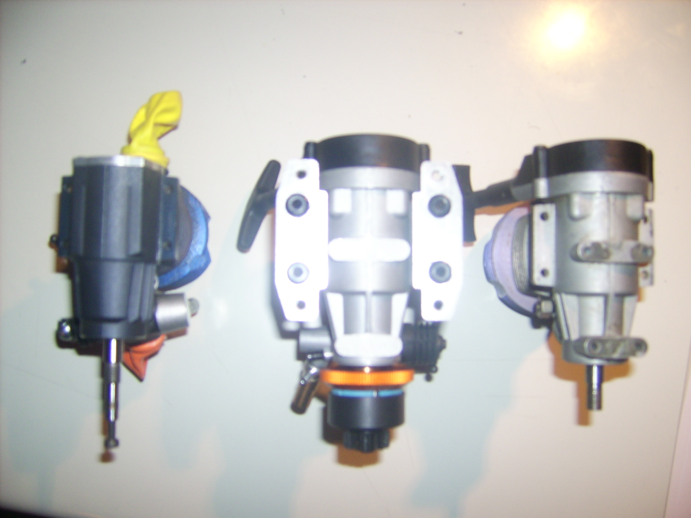

und hier sieht man warum:
[attachment=0]DSCI0236.JPG[/attachment]
so warum bau ich net glei den Picco ein?? weil der AMG das net aushält selbst mit meinem Tuning (Diffs schon auf 4 Kegelräder, Stahlzahnrad usw..) weil der in ein Car gehört was dafür ausgelegt ist...Fahrwerk,Kupplung (Centax) 2 Gang..den in den Cars kommt keine Klaue raus und hackt ein...da sind Fliehkraftkupplungen drin die komplett auseinandergehn im vollem Durchmesser und das Zahnrad des 2 ten gangs mitnehmen welches aus alu ist (2 Gangkupplungsgehäuse)
