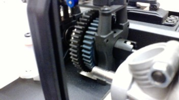

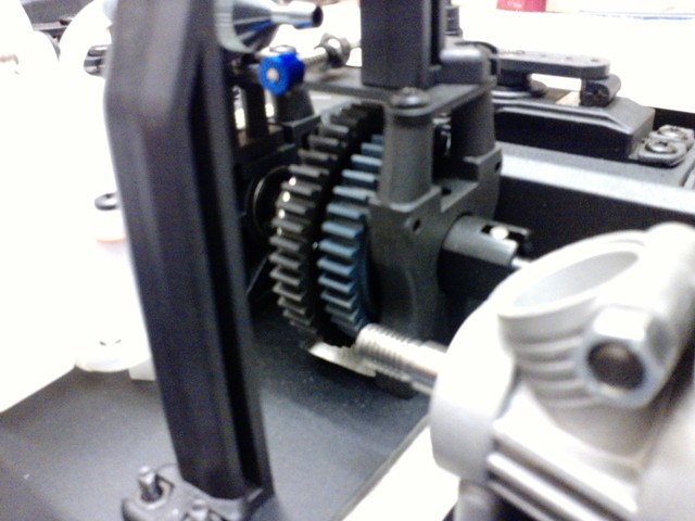

Es gibt da verschiedene Ritzeln oder Zahnräder.Unsere Originale Hauptrad Kombination ist 46/43 ich
habe mich für die 46/40 Variante entschieden.
[attachment=0]P1859[02]_18-12-09 klein.jpg[/attachment]
Bissl unscharf aber denke doch zu erkennen.
