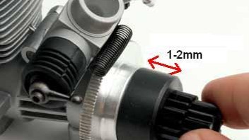

    Mit Kugellager habe ich Falsch gelegen.
    Da müste ne andere Glocke ran.
    Ich lass es erstmal so und Warte bis es Kaputt geht, wenn überhaupt.

  • Re: 74 Deagostini Magazin AMG Mercedes
    Jap. Hätte diese weniger Spiel würde sie irgendwo reiben. Wenn die irgendwo schleifen würde - würde Glocke warm werden. Dabei dehnt sie sich weiter aus und würde noch mehr schleifen - bis zum Tot der Kupplungsglocke.
