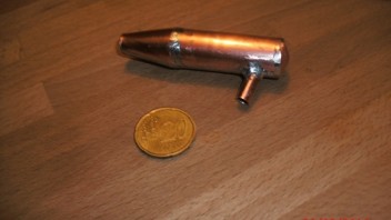

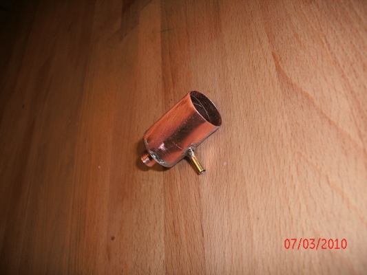

ich hab mal auf anfrage einen kleinen auspuff gebaut.
das benötigte werkzeug ist auf den photos zu sehen.war in der größe ne sache von 20min.
Reso Resonanzrohr Selbstbau
Re: rc Car Eigenbauten!!

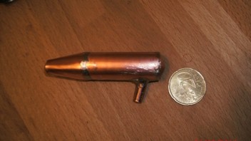

mit der lagerpuchse und dem spinner von meinem flugzeug hab ich den deckel für das ganze geschlagen.man muss sich zu helfen wissen.
wow, das sieht fast aus wie fabrik gefertigt!
ABer hast du noch Bilder zwischen dem 1 und 2. Bild?
Und wofür ist dieses große Schwrze kurze rohr auf Bild 2?
Und wie hast du den Zylinder geschlossen? Man sieht keine naht! -
die naht is auf bild 2 zu erkennen.sorry etwas dunkel.
das rohr is ne lagerbuchse aus nem 3,5ccm motor auf die hab ich ne runde kupferplatte gelegt und dann mit hammer und spinner drauf geklopt.tada ein deckel war gebohren.nu hab ich nen mini auspuff zu verschenken jemand intresse?nur fracht musst bezahlt werden. -

also für sowenig Geld ein funzendes Reso? Da würd ich sogar für meinen Offroader zuschlagen. Allerdings hast du glaube ich bisher die befestigungen vergessen.

Ich würde diese lange naht dann so machen:
Das rohr so konstruieen das es etwas überlappt und dann den zwischenraum schön einfetten. Darein ene Stande lot (eben den draht von der rolle abgeknippst) und dann von außen mit dem Gasbrenner gleichmäßig erwärmen.
Und dann suf nem runden stab oder ähnlichem das ganze schön hämmern. -

wenn du mir das modell schikst is es umso besser da ich dann jeden milimeter ausnutzen kann und eben auch die halerrung anfertigen kann.sehr gute photos und die maße gingen aber auch.hab das schon offt gemacht.auch den unterboden meiner viper musste ich schon für viele machen wie auch den doppel auspuff der aber etwas teurer ist.find ich gut wenn du es selber probierst.eben Modellbau und du wirst merken das du fast alles machen kannst.auch coole rc boxen oder getriebe abdeckungen,scheinwerfer und ganze autos :lol: mit etwas übung.
ja das geht auch.
ich hab mir das mit der lötlampe(gasbrenner nur kleiner) wieder aufgehört da sich kupfer oder messing schnell erhitzt und somit alle vorherigen lötstellen wieder aufgehen. -

aber hält die löt nat auch wenn das reso heis wird???
schmilzt das lot nicht??
Mfg Timo -
Re: Reso Resonanzrohr Selbstbau
nö das schmilst nicht da es 200c aushält und der motor ja nur 120c warm wird.is kein problem.das kupfer leitet die hitze sofort ab somit besteht da keine gefahr.

Ich als alter Gas- Wasserinstallateur würde jedoch Hartlot bevorzugen, da ja das Kupfer wärmer als 100°C wird, mich deucht das das Zinn eben über den 100°C mit der Zeit spröde wird. Problem beim Hartlot ist dann das ausglühen des Kupfers. Hach, macht doch was ihr wollt.

hartlöten hab ich auch versucht.nix zum reso bauen.
das reso wird nicht so heiß.zumindest bei mir nicht.
ich hab nu seit 2 jahren nen auspuff aus kupfer und schon 17sück verkauft und da gab es bissher noch keine probleme.außerdem kostet das ding im eigenbau 3 euro und wenn das dann nach ein paar jahren mal zerfällt wird es halt wieder zusammengelötet.verbogene teile oder dellen sind da ja sehr leicht auszutauschen.
es besteht auch die möglichkeit selbst ein tunigreso zu bauen.zeichnungen gibts ja genug im netz. -
