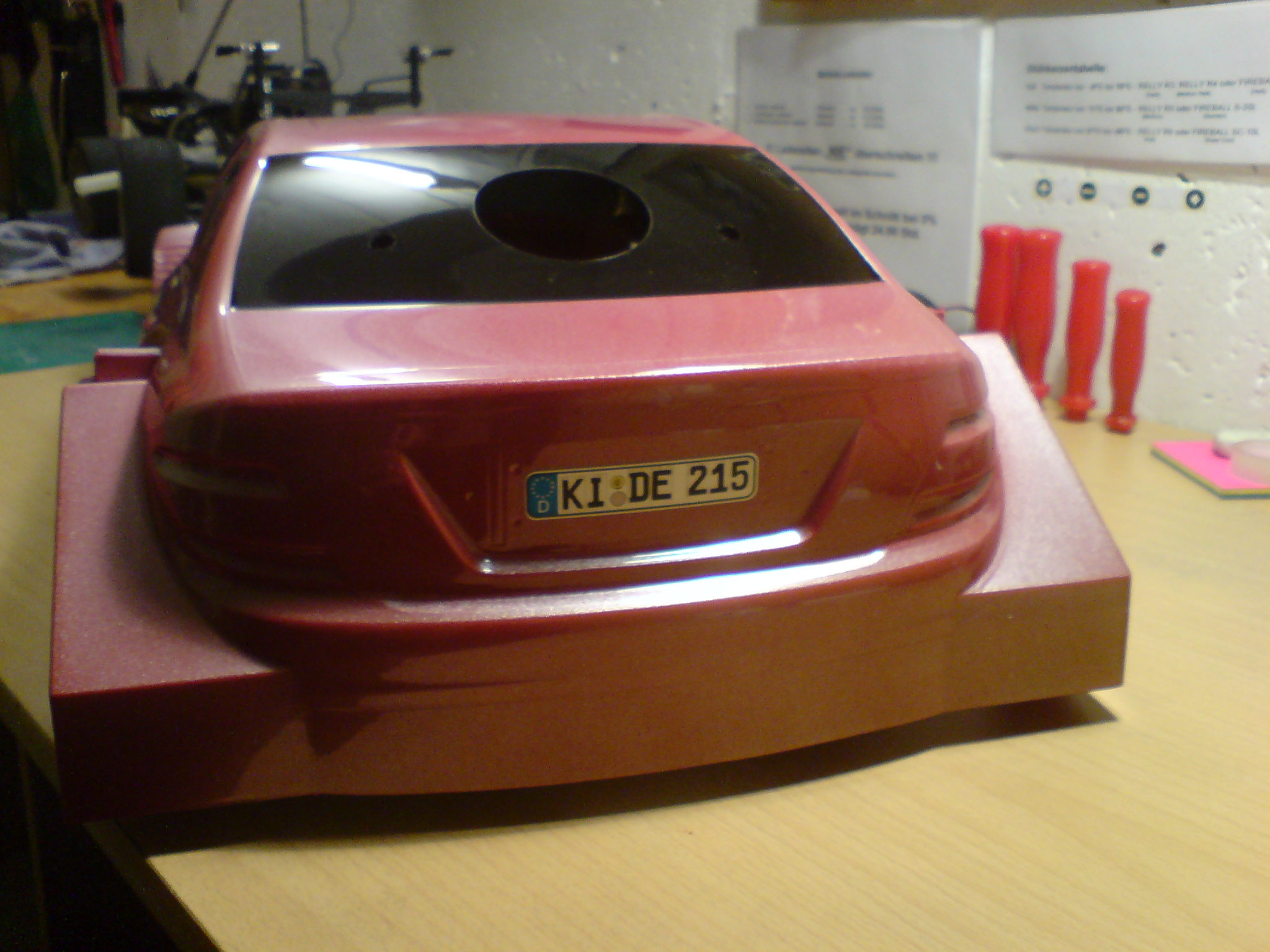

1. Karo(DTM Look):
Grosses Loch Fahrerseite(Windschutzscheibe), ein Loch mittig Heckscheibe, Fahrerseite hinteres Fenster raus und ein mittel grosses Loch ins Dach...
Windschutz- und Heckscheibe zur Kühlung
Fahrerseite hinteres Fenster für SZ und das Loch im Dach für den Glower
Auf die Art kann man starten ohne die Karo abzunehmen!

Windschutzscheibe und Heck wieder je ein grosses Loch
Fahrerseite Fenster 3/4 geöffnet
Dient nur zur Kühlung, nachteil starten mit Karo nicht möglich(aber sieht geiler aus) :wink:

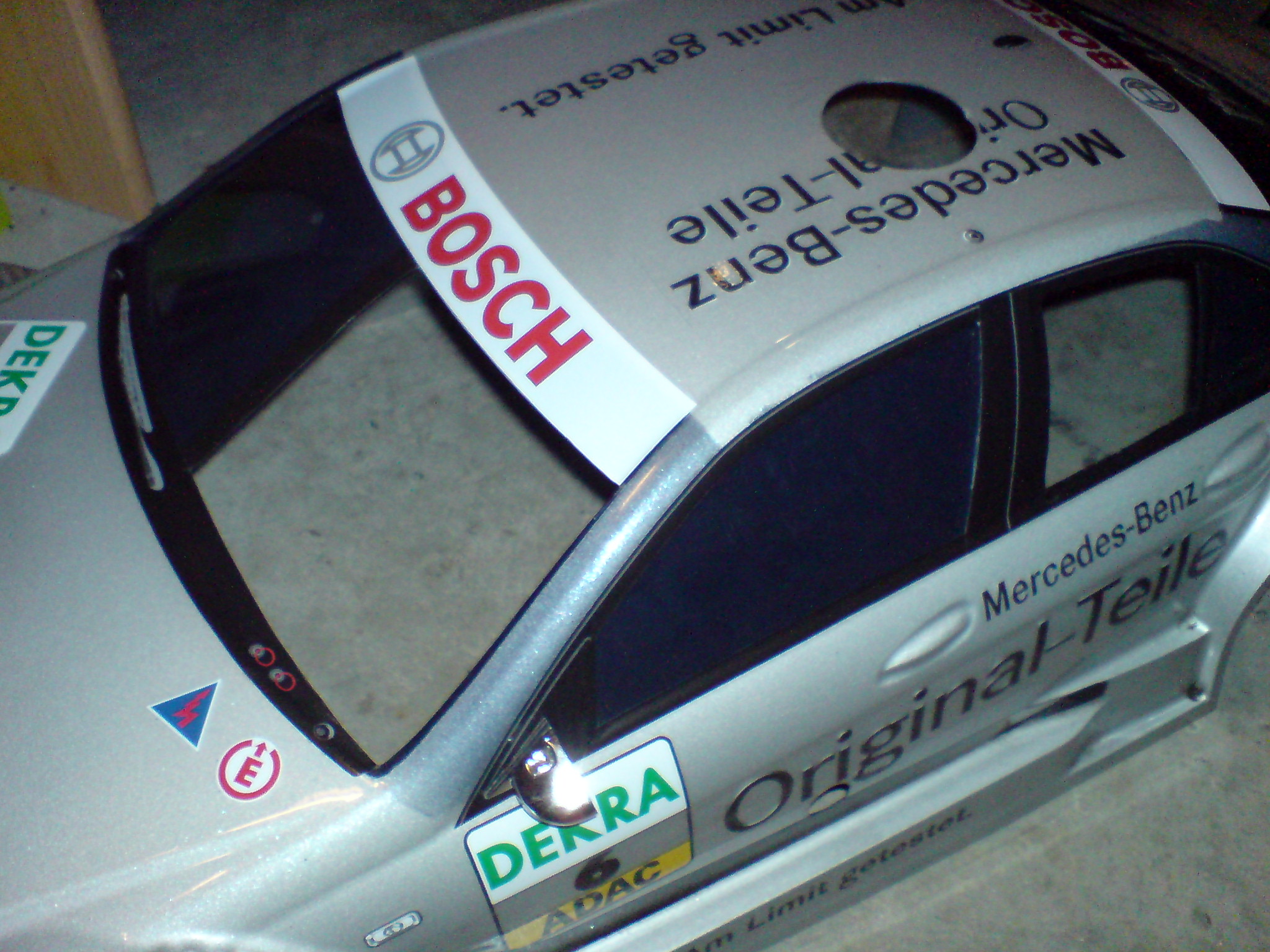

Ja das geht, durch das loch in der Heckscheibe mit IR Thermometer.
Also wenn es dir um die Optik geht dann ist vorschlag Nr.2 am besten.
[attachment=1]Nr.2.JPG[/attachment]
[attachment=0]Nr.2-1.JPG[/attachment]

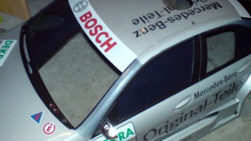

Hier noch mal etwas deutlicher zu erkennen Karo 1(für jeden Tag
) lässt sich bequem starten selbst bei aufgesetzter Karo:
[attachment=1]Karo 17.JPG[/attachment]
Und hier meine Sonntags Karo
Bei der habe ich auch eher auf Optik als auf das Praktische geachtet:
[attachment=0]Nr.2-9.JPG[/attachment]
Andererseits wenn der Wagen mal fix und fertig eingefahren ist sollte er ja auch nicht aus gehen, also muss man die Karo höchstens mal zum Tanken abnehmen :wink:

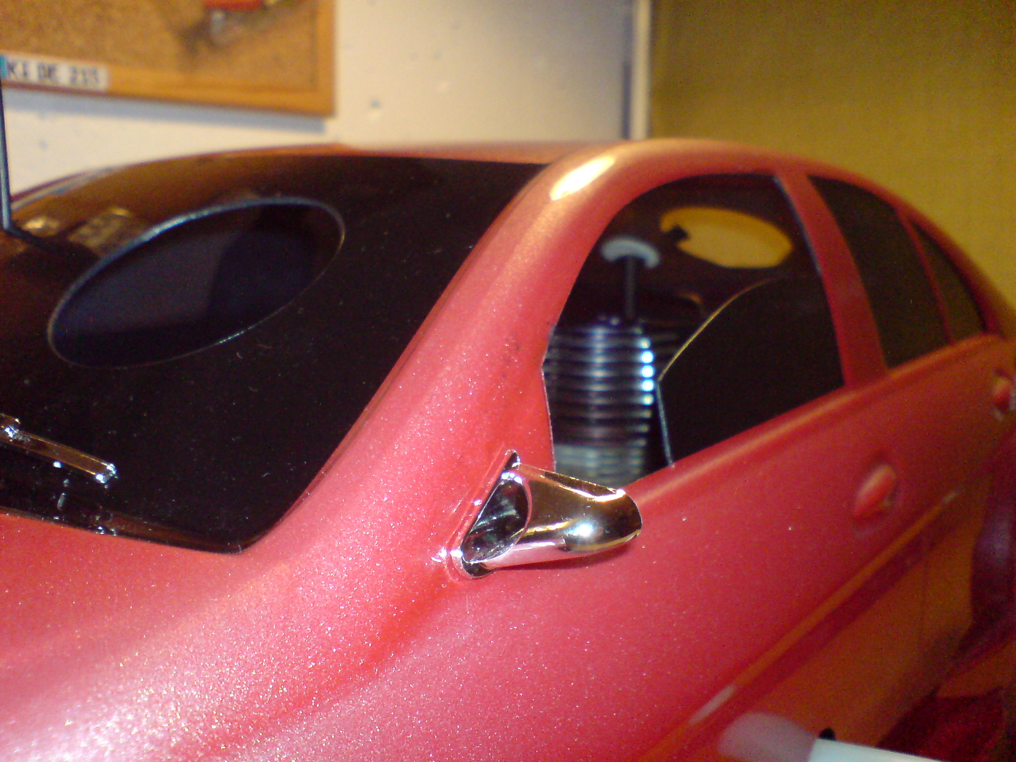

Ja ich :wink: Hier kannste mal gucken, hintere seitenscheibe raus und loch im dach. Das geht prima so zu starten ohne die karo ab zunehmen.
[attachment=0]Karo 17.JPG[/attachment]

Kommst so überall ran. Karo seitlich etwas wegziehen und man kommt an den ein/aus Schalter, und durch die hintere Seitenscheibe kommst du prima an den sz, und auf die art und weiße ist die Kühlung des Motors auch gewährleistet. Reifenfreiheit ist bei mir OK auch im Eingefederten zustand passt da alles. Hast du die originalen Löcher für die Halterungen genommen oder selber ausgerichtet???
