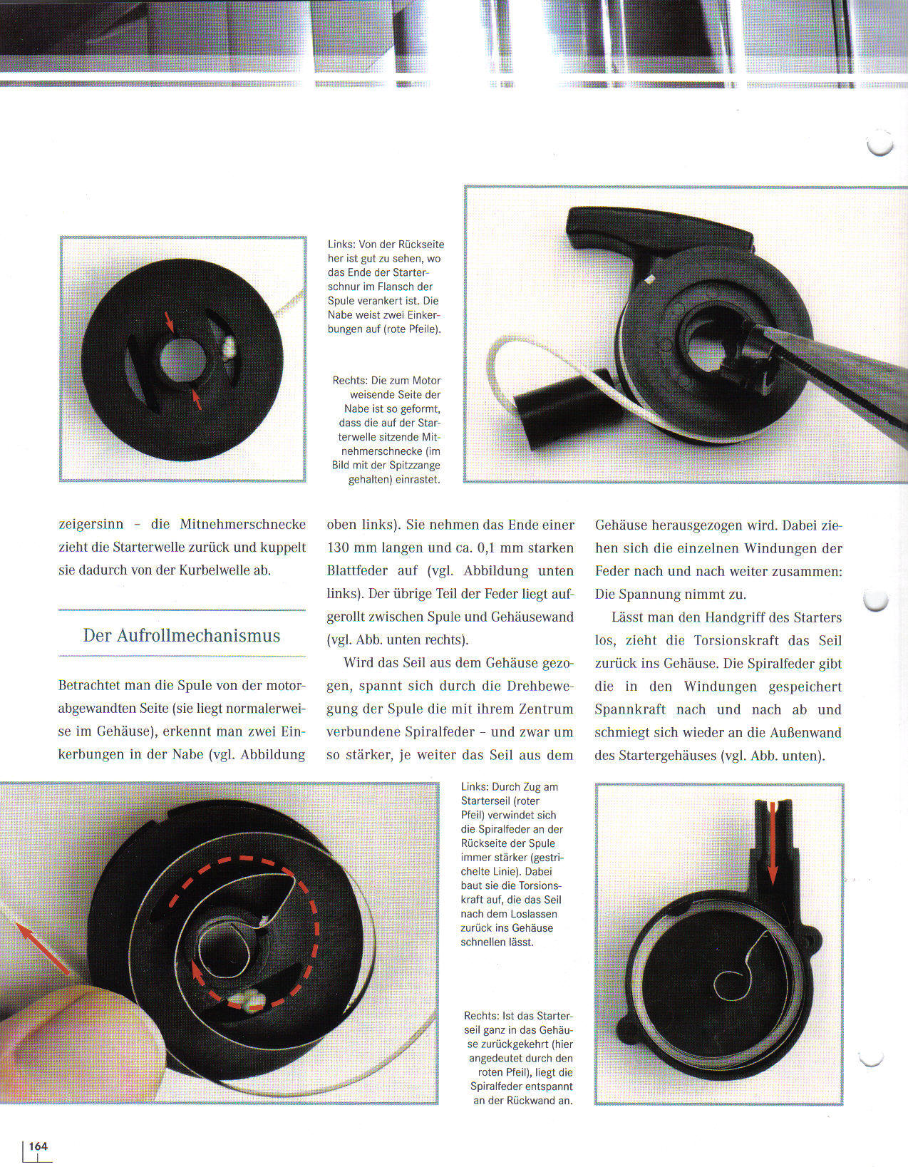

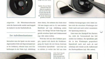

Wenn nur das Seil aus dem Griff gerissen ist brachst du das nur wieder durchziehen und neu verknoten.
Falls das ganze Seil im Starter verschwunden ist bleibt dir nichts anderes übrig als das Teil zu zerlegen.
Ist ein bisschen Fummelei, geht aber.....
[attachment=1]Seilzug.jpg[/attachment] [attachment=0]Seilzug_2.jpg[/attachment]
Re: brauche hilfe
das is ein schei. job.
hab mir da schon die finger zerschnitten.
ACHTUNG:der federstahl is scharf wie ein messer!
und gute nerven brauchst du auch! :lol: -
