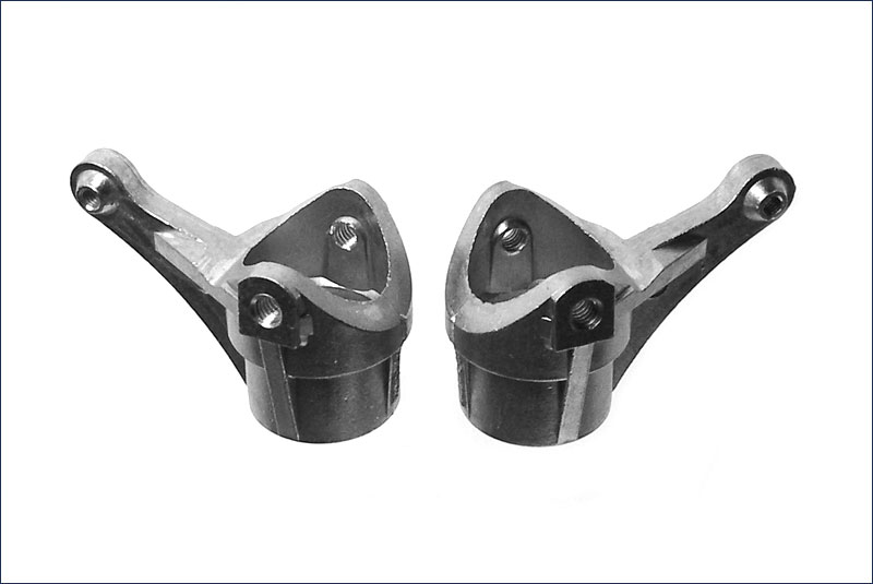

Achschenkel vo. li/re org. kyosho = IF-6B ersetzt duch IF-221 ca. 12,-€ beide!!! im kyosho-shop 16,90€ beide!!!
mir ist nämlich schon einer gebrochen. :roll:
