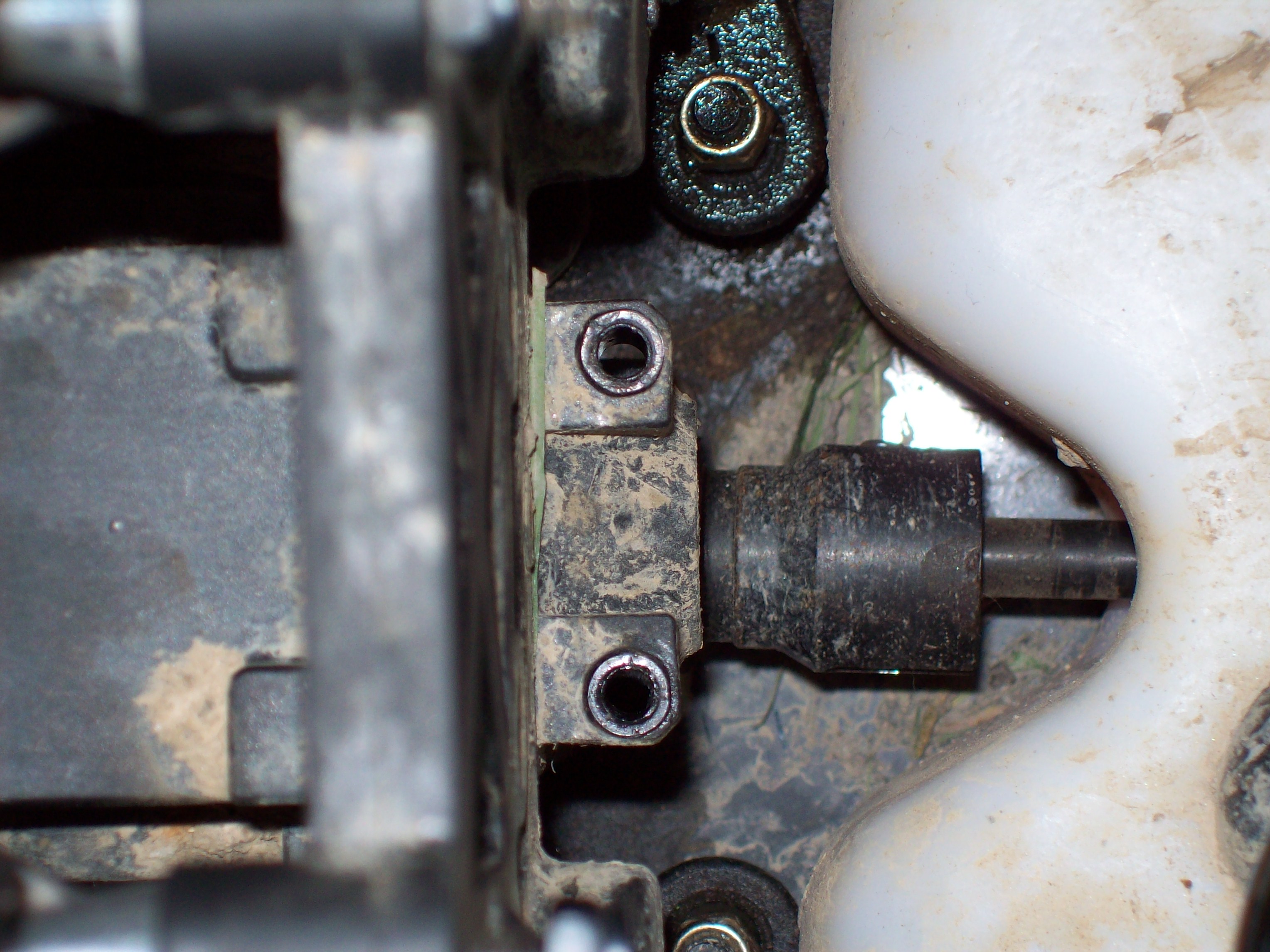

is des ein knick in meiner optic oder is der mitnehmer auf dem 2 bild schief?

Re: Motor läuft,cf nicht
@ Doctor:
Yep, der ist schief. -

kann es sein, das du nen lagerschaden hast? sieht sehr danach aus
das erklärt auch die fahreigenschaft.
bei mehr gas sprigt somit das ritzel über.mfg doc sommer
wie find ich das raus ob es am Ritzel liegt?
Ich hab schonmal das Getriebe(die Ritzel) gestern aufgeschraubt und gefettet, aber da sag eigentlich alles schön und gut aus. -
bau es wieder zusammen und schau ob der mitnehmer(das ding das am 2. bild schief ist)
wackelt.der darf sich nicht bewegen nur drehen lassen.wenn er wackelt is das lager im ar...mfg doc sommer
