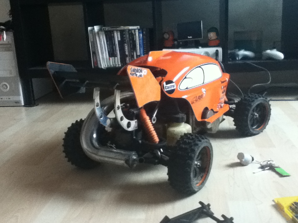

hier mal ein bild von meinen gefeilten aluquerlenker... sind erst halb fertig...[attachment=7]IMG_0147.jpg[/attachment]
und hier noch weitere alu kleinteile...
[attachment=6]P1010003.JPG[/attachment][attachment=5]P1010001.JPG[/attachment][attachment=4]P1010291.JPG[/attachment][attachment=3]P1010294.JPG[/attachment][attachment=2]P10100043.JPG[/attachment][attachment=1]IMG_0111.jpg[/attachment][attachment=0]IMG_0118.jpg[/attachment]

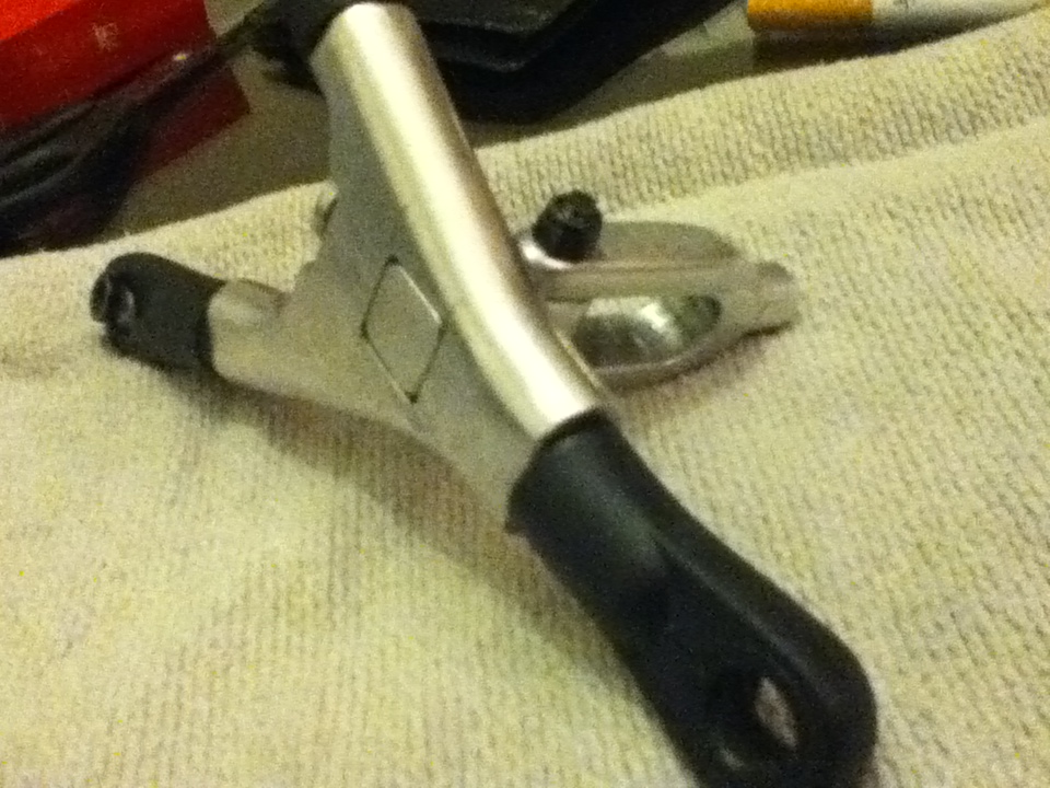

japp sind wirklich gefeilt... aber noch lang nicht fertig... die werden komplett rund so dass sie nahtlos in die kugelpfannen übergehn... und dann noch auf hochglanz polieren... in die mitte kommt ein 12x12er alu4kant rein... entweder mach ich in den 4kant en gehärteten einsatz rein... oder kugellager von ner 1:10er kupplungsglocke... zur befestigung der federgabel... nur ein loch im alu schlägt ganz schnell aus musste ich feststellen...

die endgültige form ist fertig... jetzt fehlt nurnoch das loch fürn 4kant...[attachment=1]IMG_0159.jpg[/attachment][attachment=0]IMG_0160.jpg[/attachment]

endlich fertig!! der erste...[attachment=2]IMG_0166.jpg[/attachment][attachment=1]IMG_0168.jpg[/attachment][attachment=0]IMG_0169.jpg[/attachment]

also ich denk mal um einen herzustellen braucht man so 4-5 stunden... kommt drauf an ob man feilen kann oder zum ersten mal alu bearbeitet...
man braucht ein akkuschrauber, 4er,5er,8er bohrer, 6er gewindeschneider, 3x3, 5x5 4kant feile, 5er rundfeile, große halbrundfeile, alles am besten in fein und grob...
