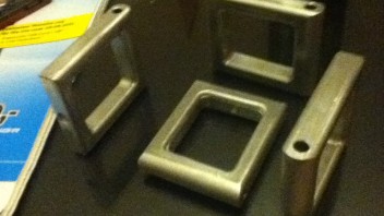

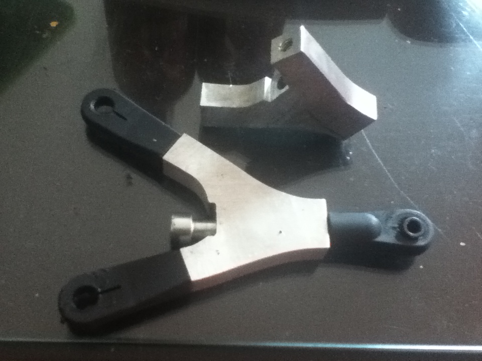

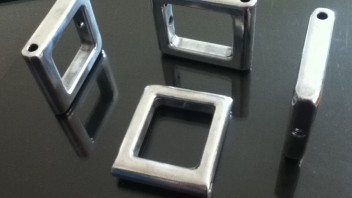

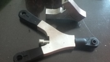

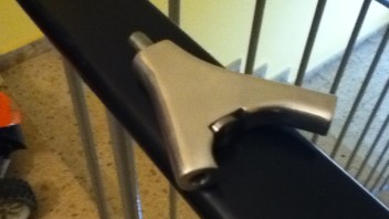

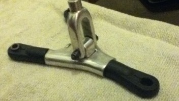

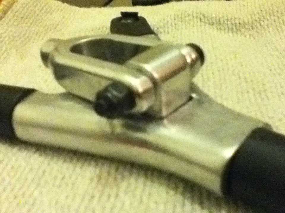

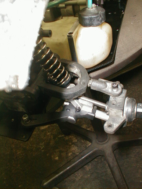

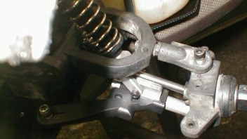

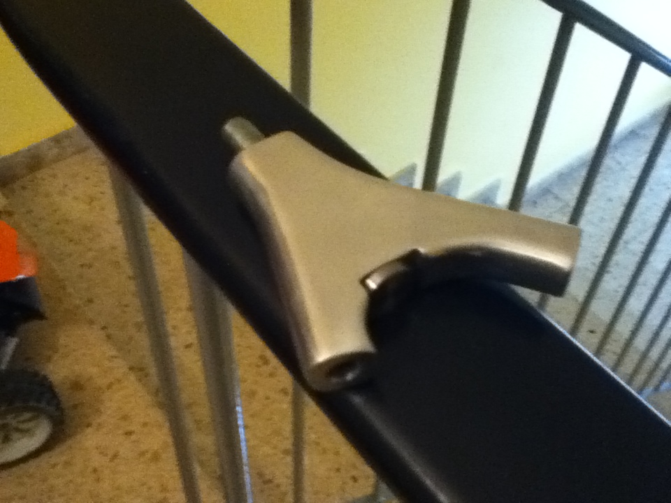

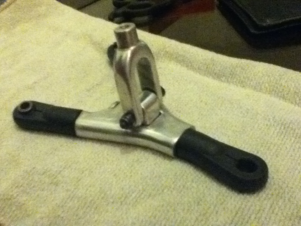

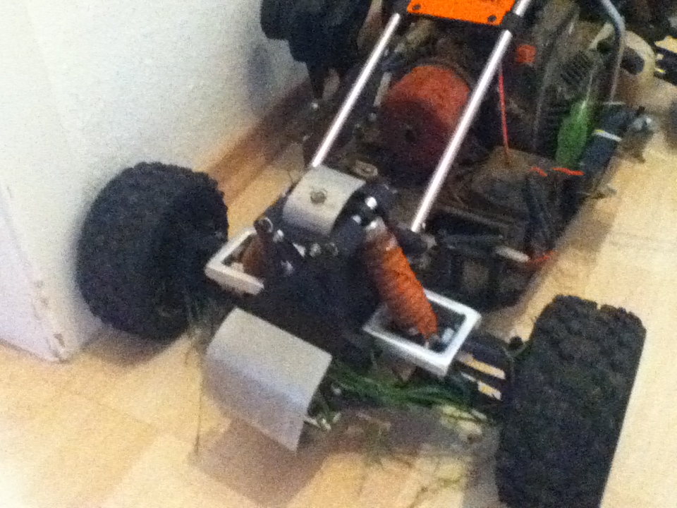

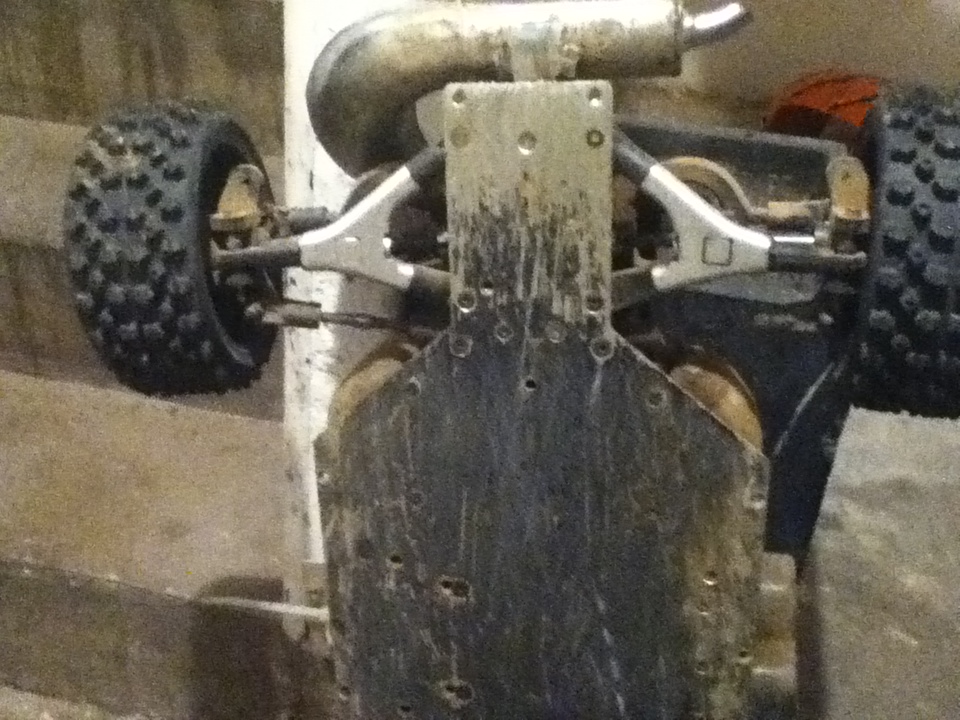

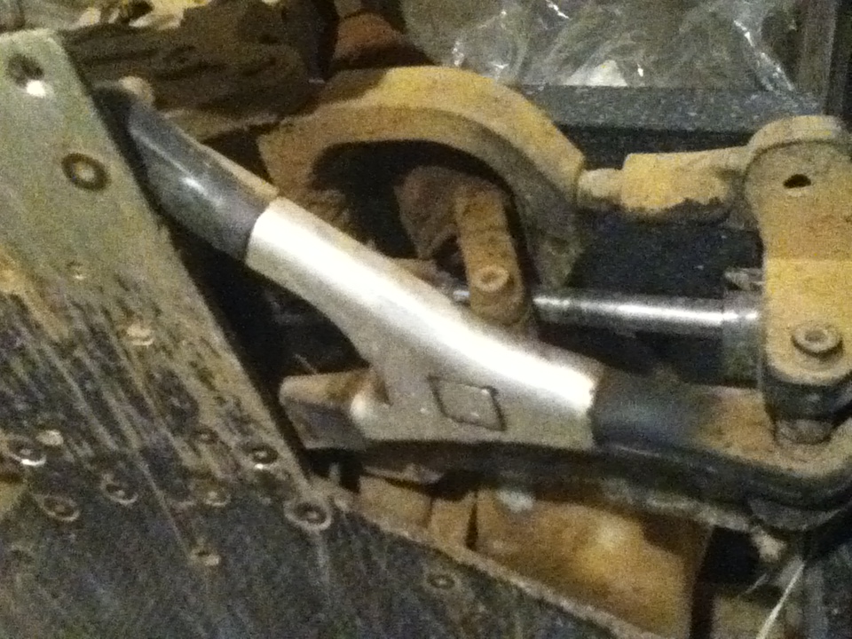

hier mal ein bild von meinen gefeilten aluquerlenker... sind erst halb fertig...[attachment=7]IMG_0147.jpg[/attachment]

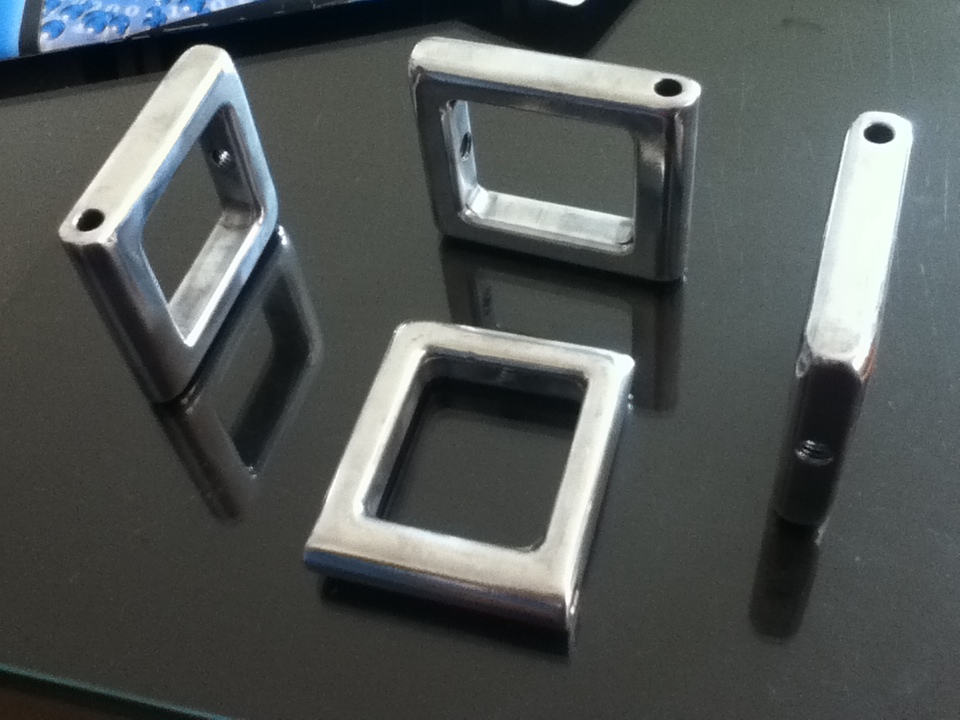

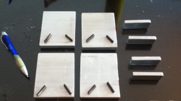

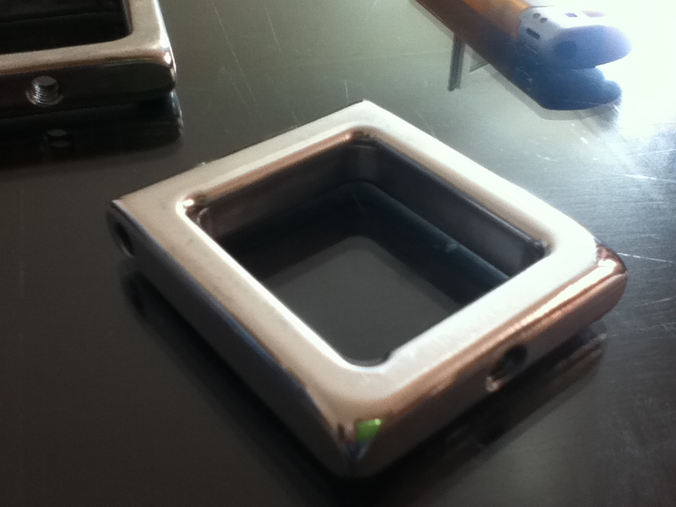

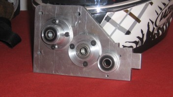

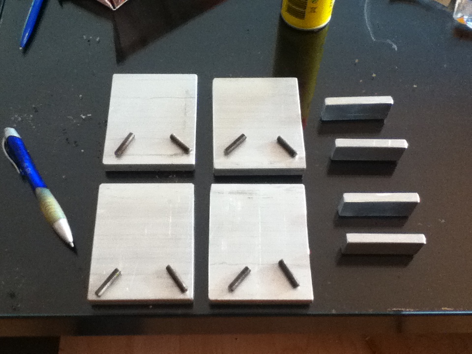

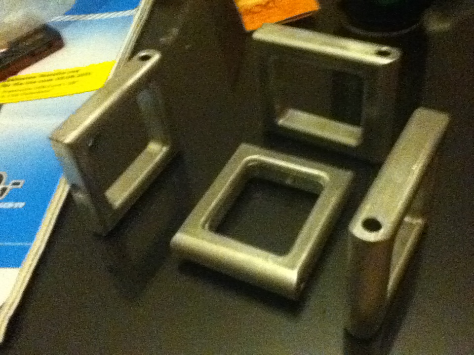

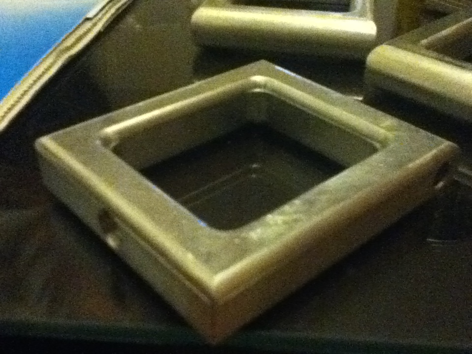

und hier noch weitere alu kleinteile...
[attachment=6]P1010003.JPG[/attachment][attachment=5]P1010001.JPG[/attachment][attachment=4]P1010291.JPG[/attachment][attachment=3]P1010294.JPG[/attachment][attachment=2]P10100043.JPG[/attachment][attachment=1]IMG_0111.jpg[/attachment][attachment=0]IMG_0118.jpg[/attachment]

Ja aber wie bekomme ich die beiden Plaste arme da ran beim Querlenker also ich traue mir das nicht zu zu Pfeilen .
lg
Re: alu tuning zum selber machen
du nimmst einfach von den hinteren spurstangen die kugelpfanne... auf dem foto sind abgesägte arme von plastigquerlenker dran... hab en m6er gewinde reingeschnitten... hatte noch 4 stück rumfliegen wo auf einer seite die kugelpfanne kaputt war... recycling :anmach:

Die Querlenker sind echt schön geworden! Wirklich gefeilt?
japp sind wirklich gefeilt...

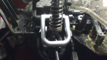

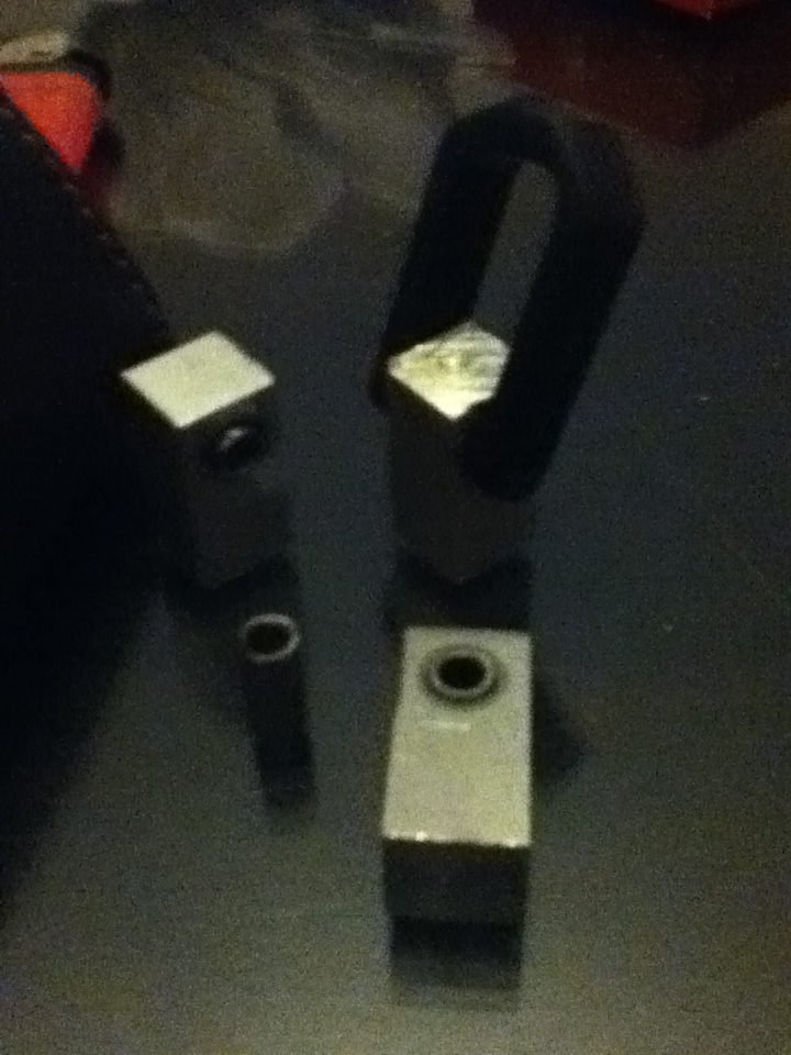

aber noch lang nicht fertig... die werden komplett rund so dass sie nahtlos in die kugelpfannen übergehn... und dann noch auf hochglanz polieren... in die mitte kommt ein 12x12er alu4kant rein... entweder mach ich in den 4kant en gehärteten einsatz rein... oder kugellager von ner 1:10er kupplungsglocke... zur befestigung der federgabel... nur ein loch im alu schlägt ganz schnell aus musste ich feststellen...

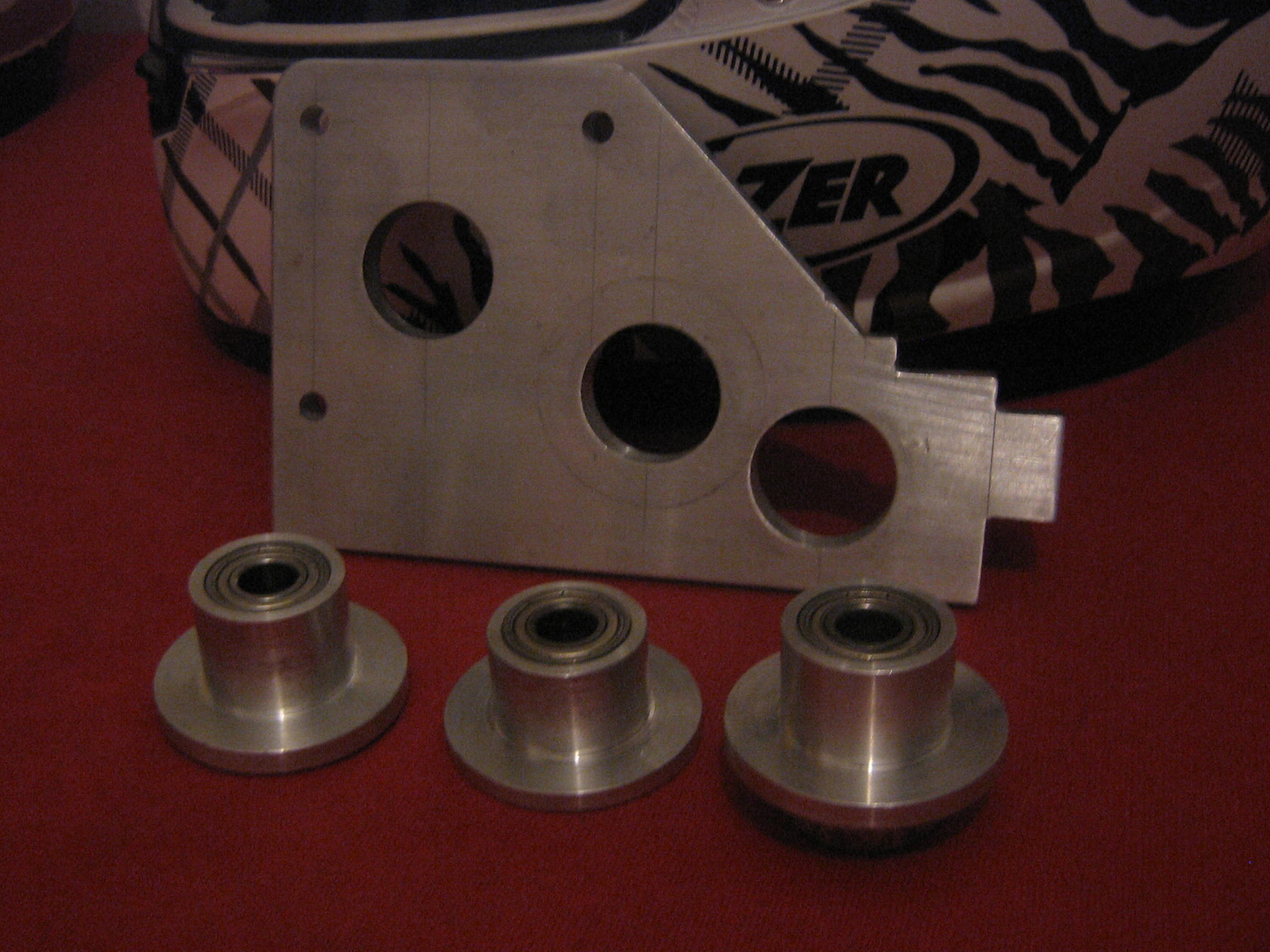

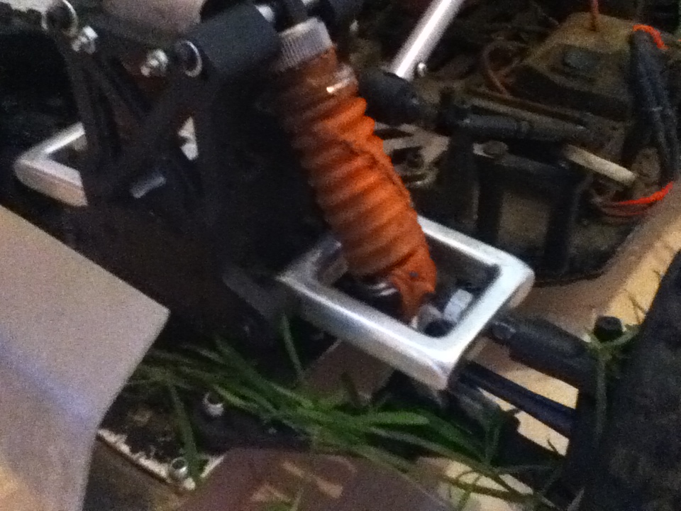

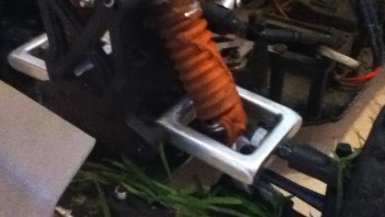

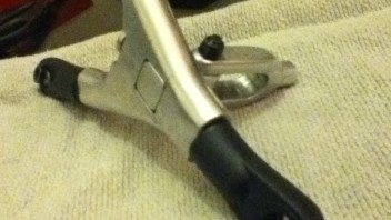

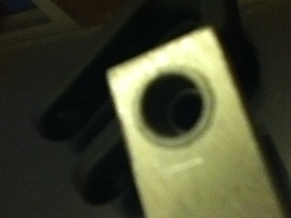

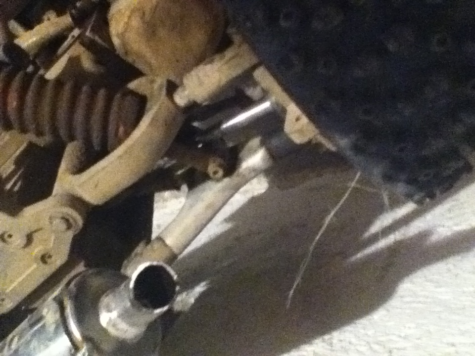

hab mich für ne hülse am federbein enschieden... der aufwand mit kuggellager hätt sich nich gelohnt...[attachment=1]IMG_0155.jpg[/attachment][attachment=0]IMG_0158.jpg[/attachment]

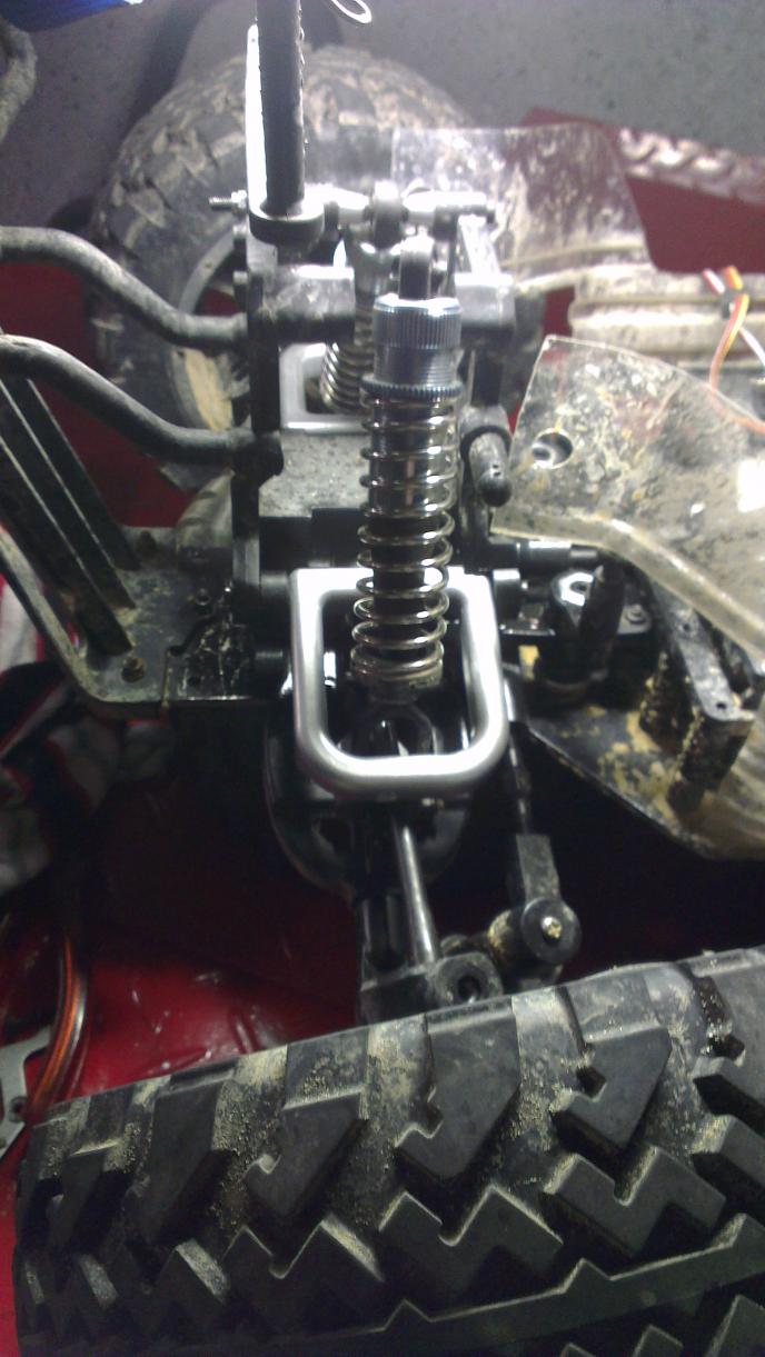

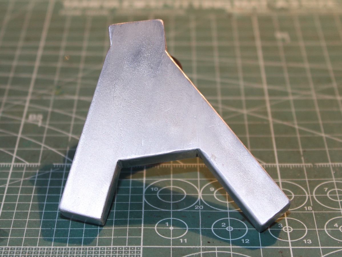

die endgültige form ist fertig... jetzt fehlt nurnoch das loch fürn 4kant...[attachment=1]IMG_0159.jpg[/attachment][attachment=0]IMG_0160.jpg[/attachment]

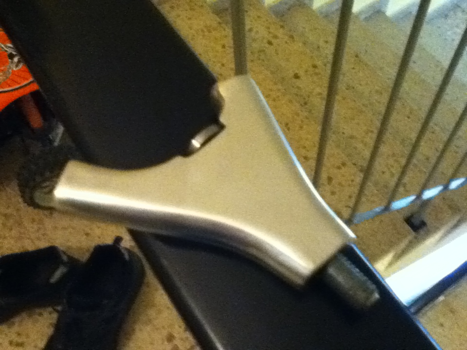

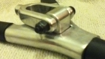

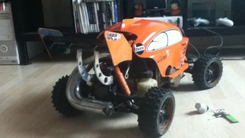

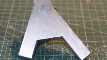

endlich fertig!! der erste...[attachment=2]IMG_0166.jpg[/attachment][attachment=1]IMG_0168.jpg[/attachment][attachment=0]IMG_0169.jpg[/attachment]

was kosten die dann pro Stück bei dir? ![]()
Sieht saugeil aus, gute Arbeit :daumen:
Ich bin auch total begeistert!!!
Wo bekommst Du die Ausgangsmaterialien her, wenn ich fragen darf! Ich würde mich auch mal gern an sowas versuchen! Aber im Baumarkt, sowie im Modellbauladen bin ich da leider nicht fündig geworden!
also ich muss auch sagen das sieht echt hammer aus :shock:
der sieht wie gekauft aus
aber sach mal wie lange haste jetzt dran gepfeilt ?? ![]()

Ja der Preis wäre mal interessant weil schaut ordentlich aus.
Zitat von Nosferatu05Ja der Preis wäre mal interessant weil schaut ordentlich aus.
definitiv unverkäuflich!!! :nlachen:
also ich denk mal um einen herzustellen braucht man so 4-5 stunden... kommt drauf an ob man feilen kann oder zum ersten mal alu bearbeitet...
man braucht ein akkuschrauber, 4er,5er,8er bohrer, 6er gewindeschneider, 3x3, 5x5 4kant feile, 5er rundfeile, große halbrundfeile, alles am besten in fein und grob...
Zitat von Fox72Wo bekommst Du die Ausgangsmaterialien her, wenn ich fragen darf!
klar darfst du fragen :^^: ich bestell im metall großhandel immer 6 meter stäbe über meine firma...
was brauchsde? 4 mal unterer querlenker plus 4mal dämpfergabel? ich sag mal 20€ mit gewindestäben... :anmach: schick mir ne pn wenn de interesse hast...
