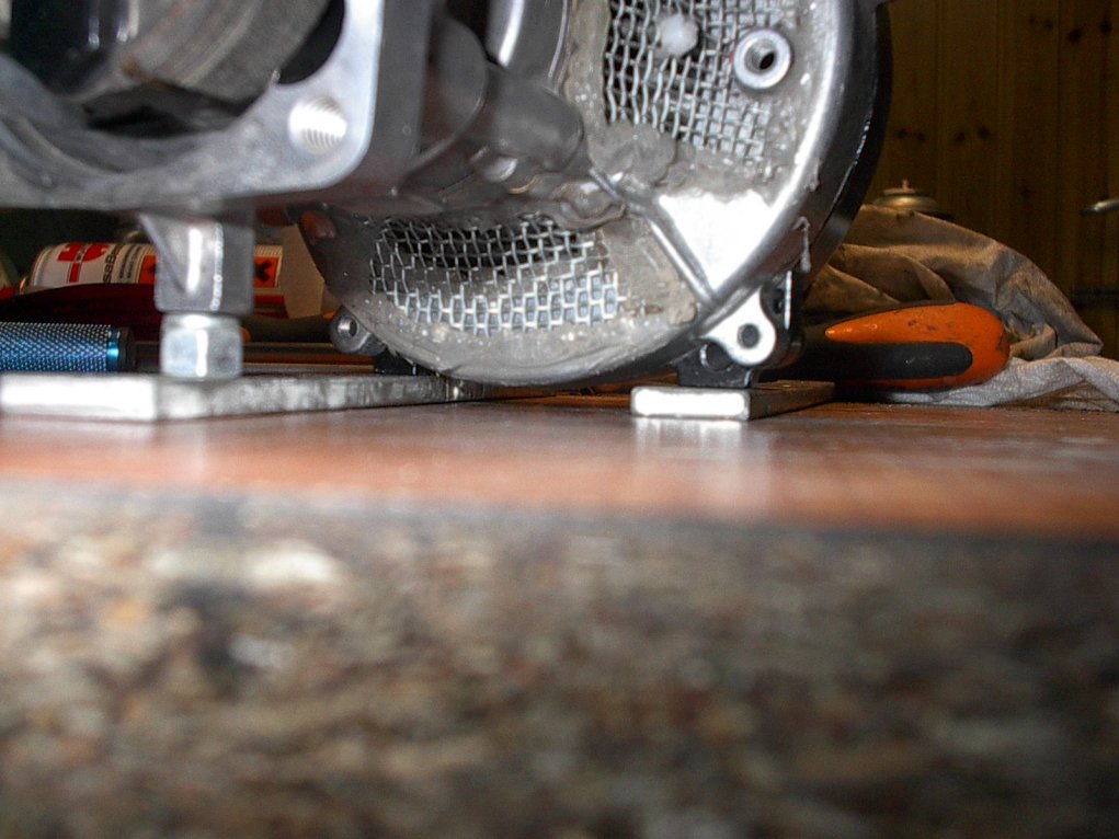

Gibt es denn einen Schutz für den Lüfterrotor (keine Ahnung ob das so heißt, steht zumindest in der Anleitung, aber die Übersetzung ist ..........naja.....)? Auf jeden Fall die Artikel-Nr. 32639 (Carson C5), das große Rad.
Mir ist es jetzt schon 2mal passiert, daß ich einen kleinen Stein im Rotor hatte. Hatte schon Angst, daß ich einen Kolbenfresser hatte, weil sich der Seilzug nicht ziehen ließ, da der Rotor blockierte. -

Ich denke Fliegengitter mit Heißleim von innen anbringen und du hast vor gröberen Steinen Ruhe.

Ich gebe mal meinen Kommentar dazu ab damit das bildlich wird was zuendschnur grad gesagt hat...... :^^:
[attachment=0]zenoah 3 punkt 2.jpg[/attachment]
An der Innenseite siehst du das Fliegengitter oder wie in diesem Falle ein altes Küchensieb :wink:
Und von aussen den Schutz dranmachen den Quadronier gepostet hat....dann ist Ruhe mit Steinchen :wink: -

Schmilzt der Heisskleber nicht? Selbst an der Stelle wird es ja teilweise auch warm.....
Re: Pflege eines 1:5 Verbrenners
Ich meine ja das Heißkleber wirklich nicht für die Ewigkeit ist :?
Wäre vieleicht nicht 2 Komponentenkleber besser?!
Das Zeug ist wirklich... :shock:
Ich hab ja auch nie gesagt das das Heisskleber ist......Silikon heisst das Zaubermittel :^^:
