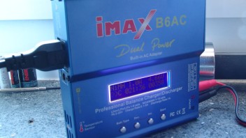

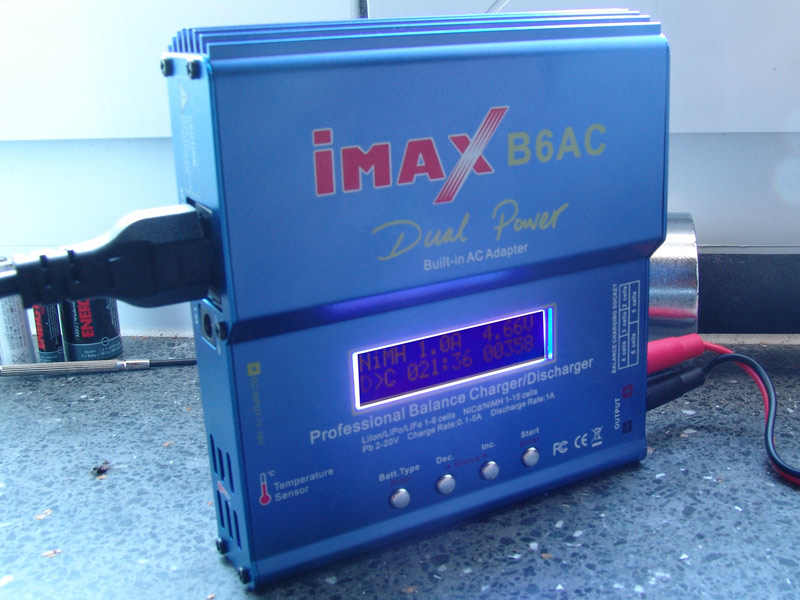

  • So nun aber. Lang genug konnte ich jetzt das gute Stück testen.
    Ich spreche hier vom
    iMAX B6-AC Li-Po Balancer AKKU Ladegerät B6AC Charger aus der Bucht EBaylink
    oder exakt das gleiche Modell von Conrad nur VOLTCRAFT MULTILADER-ENTLADER B6 AC/DC genannt [conrad]235713[/conrad]
    Lader ohne externem Netzteil auf Amazon

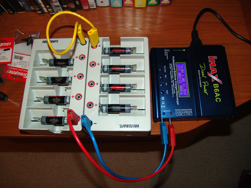

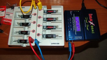

    [attachment=1]imax-b6ca.jpg[/attachment]

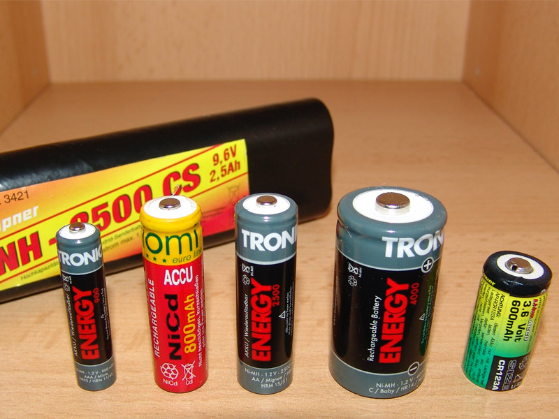

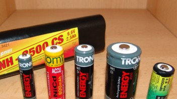

    Testakkus waren folgende Typen:
    [attachment=0]akkus.jpg[/attachment]
    Micro - NiMh 900 mAh bis zu 4 Stück gleichzeitig geladen
    Mignon - NiCD 800 mAh bis zu 3 Stück gleichzeitig geladen
    Mignon - NiMh 2000 mAh Eneloop bis zu 4 Stück gleichzeitig geladen
    Mignon - NiMh 2500 mAh bis zu 8 Stück gleichzeitig geladen
    Baby - NiMh 4000 mAh bis zu 2 Stück gleichzeitig geladen
    Conrad Hump Pack NiMh 1300 mAh
    Graupner Akku Pack NiMh 2500 mAh 9,6 V
    LI-Ion Accu 3,6 Volt 600 mAh
    12 V Blei Autobatterie
    Wie auf dem Bild zu sehen ist arbeite ich Primär mit NoName Akkus und das hatte auch anfänglich für entsetzen gesorgt.
    Meine ersten Ladeversuche absolvierte ich mit 4 Stück 2500er NiMhs in Reihe geschalten und die wollten ums verrecken nicht über 2000 mAh. Mir war nicht klar warum. Der Multilader schaltete immer um die 1990 mAh ab und meinte die wären voll, hatte auch mal ein wenig mit dem Delta Peak gespielt half jedoch nix. So fing ich an die Akkumulatoren einzeln zu laden und durch zu testen.
    Akku 1 = bei Ladestrom 1A kam auf 2700 mAh die ich in den Akku hineinpumpen konnte
    Akku 2 = Ladetrom 1A 2650 mAh
    Akku 3 war die Sau. Der Akku wollte partout nicht über 2000 mAh. Da half kein Zyklenladen, einfach nix. Wurde auch im Gegensatz zu den Vorgängerakkus ziemlich heiß. Ich versuchte es auch mit Formieren also 10% der Kapazität als Ladestrom über 14h.. Wurde nicht besser. Jetzt steckt der Akku im Wecker meiner Freundin, mal sehen wann die es das erste mal verpennt.
    Akku 4 wieder okay
    Da ich von den Mignons einige auf Vorrat gekauft hatte, testete ich den Rest auch gleich mit durch. Von den Weiteren 4 war wieder einer nicht so toll..
    Aber okay nun hatte ich wieder meine Testumgebung von 4 Stück Akkus und konnte die schön mit 2600 mAh vollblasen. Info:(Wenn man nur mit 10% der Kapazität läd, bekommt man mehr rein, Akkuschonender usw.)
    Die Micros Ladung verlief ohne Probleme 1200 mAh in 900er bei 700 mA Ladestrom ist mehr als genehm. :)
    Von den Babyzellen war ich ein wenig enttäuscht, da bekam ich maximal nur 3500 mAh rein. Keine Ahnung warum, vielleicht war hier einfach nur der Batterieaufdruck überdimensioniert?!
    Nun zu den NiCD. Die 3 Stück die ich noch habe sind bestimmt 10-12 Jahre alt und haben ihre 500 Ladungen weg gehabt. Entladen musste ich die nicht, die lagen jetzt bestimmt schon 1 Jahr einfach nur rum. Nun gings ans Laden mit 80 mA (immer schön vorsichtig) und nach 45min und wahnsinnigen 50 mAh war Ende im Gelände. :O_o: Yes, das nenne ich mal Memory-Effekt.
    Nun kam die Laden-Entladen Funktion ins Spiel. 5 Zyklen und 52 h später hatte ich die 3 NiCDs wieder auf 650 mAh. Fand ich jetzt nicht so schlecht. Der Sinn über die Nutzung von solchen kleinkapazitiven Akkus sei mal dahingestellt und sollte hier nicht Diskussionsgrundlage sein.
    Das Humppack von Conrad konnte mit unglaublichen 1600 mAh beladen werden.
    2800 mA wollten ins Graupner Akkupack
    Mit dem LIIon hatte ich so meine Probleme. Irgendwie nimmt der Multilader keine Tiefenentladenen Akkus an. :( Hier musste ich dem 3,6 V Akku erstmal nen kleinen Stromstoß übers USB Kabel geben (5V) damit der B6AC den Akku akzeptierte.. Gibt es hierfür eine andere Lösung? Kommt mir jetzt nicht mit ordentliches Ladegerät kaufen.. Ich meine kann man da was einstellen? Jedenfalls bekam ich dann 550 mAh in das gute Stück hinein.

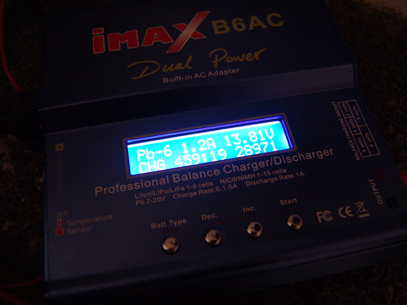

    Zu Guterletzt die 45 Ah Autobatterie. Ich bekam nur 25 Ah rein, dann war Ruhe. Keine Ahnung warum.

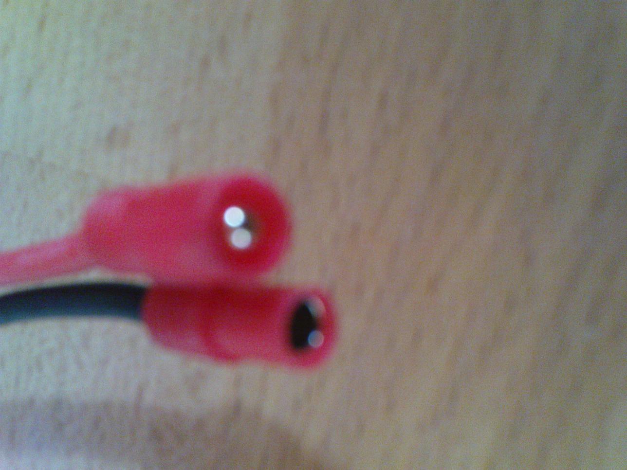

    - Goldkontaktstecker wären nicht schlecht

    - Ist es möglich auch tiefentladenen Akkus nochmal leben einzuhauchen? Aktuell muss ich tricksen.. Geht das aber auch mit dem B6AC Lader?
    - Sind Goldkontaktstecker besser? Hat das schonmal jemand probiert?
    zuendy.de
  • Re: B6AC Multilader für Akkus im Modellbau Test
    [conrad]224570[/conrad]
    die sind super.hab ich seit 10 jahren und hatte noch nie probleme.
    Goldkontaktstecker haben einen sehr geringen wiederstand.
    mfg doc sommer
    Goldkontakt habe ich an meinen Lipo Akkus dran. Aber ein vergleich das die besser sind habe ich leider nicht. Aber probieren könnte man es da, wie de Doc schon sagte, ein geringerer Widerstand vorhanden ist.

    Jap, eine mit 45Ah. geht.
