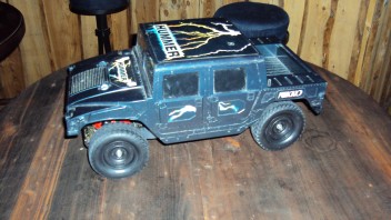

so habe es heute endlich mal geschafft ne probefaht zu machen und nen vid zu friemeln ![]()
hatte leider keinen für die kammera aber was solls :roll:
[youtube]3aqQ2qBVAZ0[/youtube]
das ergebnis überzeugt noch nich wirklich ![]()

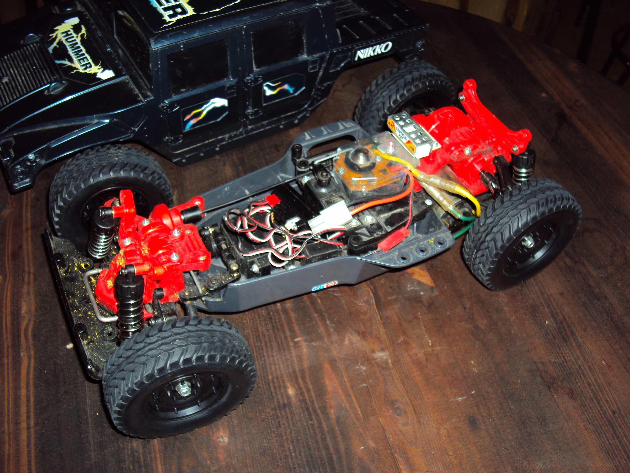

hat einer nen schimmer wie ich die diffs sperren kann

du kannst die diff mit silikon-oil sperren ich würde mal mit 40.000er beginnen und mal testen ich verwende bei mir 20.000er aber ich brauche das car nicht im groben
da du im gelände bist würde ich mal vorne 60.000er und hinten 100.000er testen

Ich hab das mal auf die ganz bontale gemacht! Hab einfach anstelle von den Shimmscheiben Unterlegscheiben genommen! Hatte die Shimm's verbummelt und dachte so würde es auch gehen, ging ja auch! Nur halt mit einem gesperrten Diff!
