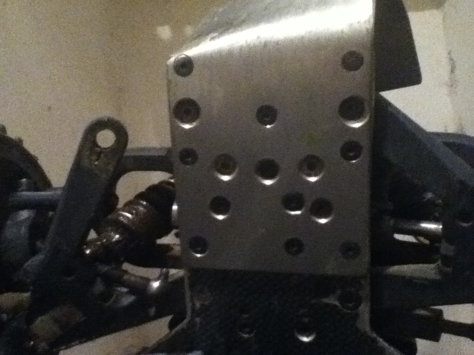

    also ich hab mir en neuen frontbumper gebaut aus 2,5mm edelstahl...ich habe ihn unter der chassi platte befestigt...bis in die mitte vom diff...mit extra schrauben... und großen löcher sodas ich alle original schrauben noch raus bekomm... ich mach morgen mal ein foto..
    ist zwar ne menge bohrerei... aber man könnte so die komplette original platte verstärken... oder nur ein 8cm breites blech über die gesamte länge drunter schrauben...

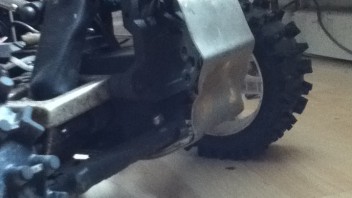

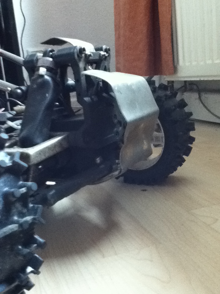

    hier mein bumper... leider schon "benutzt" :D vollgas aus ca 4m gegen ne mauer... die chassiplatte is aber noch gerade...[attachment=1]IMG_0194.jpg[/attachment][attachment=0]IMG_0195.jpg[/attachment]

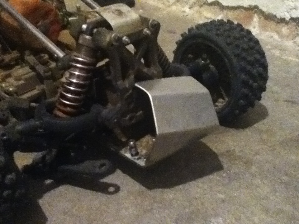

    so sieht er aktuell aus :cooler:

    Wahrscheinlich verbiegt die Bodenplatte ohne dem Frontrammer auch weniger, denn er ist es der die Aufprallenergie nach oben leitet.
    Aber was wird alles kaputt gehen wenn die Energie nicht auf die Platte abgeleitet wird :shock: ...
