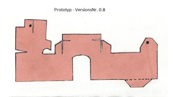

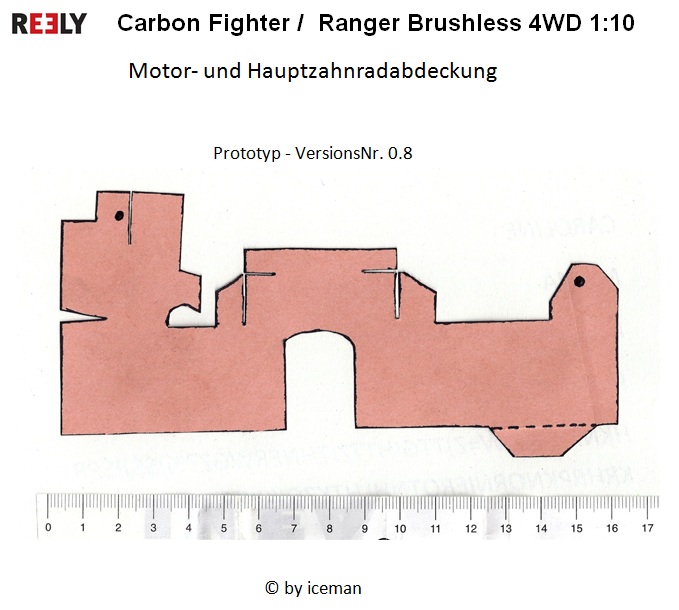

    So,
    gut für meinen CF, Muckel, Kai und all die anderen "Zahnradgeschädigten", die endlich richtig ins Gelände wollen:
    Ich hab´ die "Tetrapack"-Abdeckung für den Motor und das Hauptzahrad endlich fertig , zumindest den 1. Prototyp.
    Audrucken, auf einen Tetrapack übertragen, ausschneiden, alles gut mit Panzerklebeband (das gute von Tesa, nicht den Schrott aus´m Discounter) festkleben
    ==> Fertig!
    :daumen:
    Ca. 1 Stunde Arbeit, die sich wirklich lohnt.
    Noch einen Tipp: Ich hab unters Differential / Getrieb noch ein ca. 10x15mm Schaumstoff-Stück geklebt/geklemmt, dann ist alles fast 99,9% dicht!
    Ich hab´s in unserm Steinbruch (Sand, Kies (0-10mm) und Schotter (>10mm) getestet:
    ALLES BESTENS, kein Dreck drin und die Zähnen sehen noch aus wie neu!
    Ich werde mir noch die Karosserie vom Ranger [conrad]236628[/conrad] kaufen, die auf den CF passt, den mir kommt von oben zuviel Dreck rein.
    Yes, let´s rock!! :cooler:
    PS: Bilder folgen, ich habe grade Probleme mit meiner DigiCam!
  • Re: 1:10 Carbon Fighter Brushless
    Vielen Vielen Dank für die Zeichnung zur Kapselung des Getriebes!
    Wenn du noch ein paar Pics hättest, könnten wir ein How-To daraus machen.
    Die Idee finde ich genial, mit einfache Mitteln was drauß zu machen! :cooler:

    So,
    wie versporchen, die Bilder zu Thema:
    Reely Carbon Fighter oder Ranger (baugleich!!) - Motor und Hauptzahnrad kapseln und gegen Staub und Steine schützen
    De CF demontieren und bei der Gelegenheit das Spiel einstellen. :wissen:
    Markierte Schraube lösen, normales 80g/m2 Papier dazwischen, Motor andrücken, Schraube fest anziehen
    und das Papier herausdrehen - so ist das Spiel perfekt eingestellt.
    Obere Abdeckung seperat verpacken.
    Die Abdeckung positionieren und ggf. anpassen.
    Sichtfenster, um das Spiel der Zahnräder zu kontrolieren: Loch Einschneiden und einfach Tesa von beiden Seiten gegeneinander kleben! :!:
    Schaumstoff zuscheiden ca. 5 x 15 x 40mm und unter das Differtial schieben :!:
    Ein Spül-Schwamm eignet sich perfekt dafür!
    ... dann z.B. mit einem Schraubendreher bis zur anderen Seite durchschieben bzw. positionieren.
    "Viel hilft viel!!" - die 1te: Panzerklebeband
    "Viel hilft viel!!" - die 2te: ggf. zus. die ganze Konstruktion mit Kabelbinder fixieren!
    Ggf. noch die letzten Ritzen mit Schaumstoff ausstopfen und so abdichten!
    So, jetzt kanns rund gehen! :cooler:
    Viel Spaß beim "Kapseln"!
    Gute Nacht & CU
    Marcus
