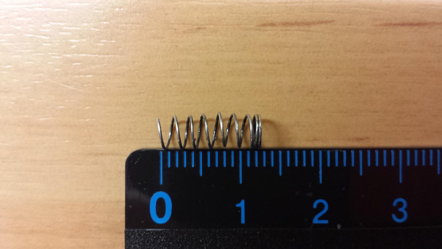

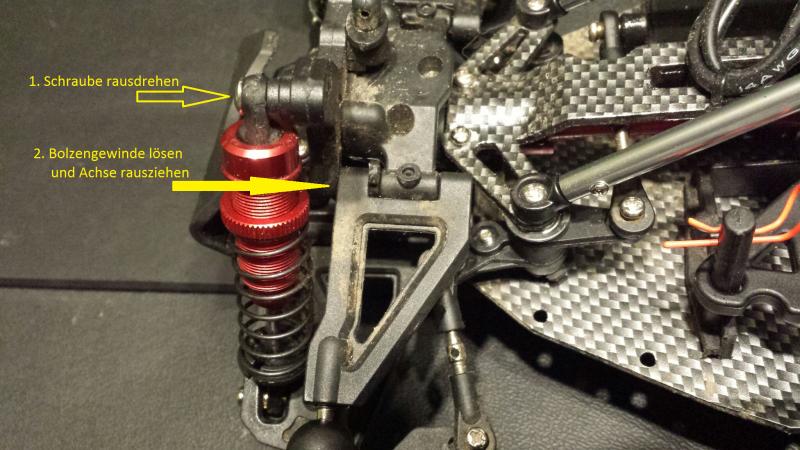

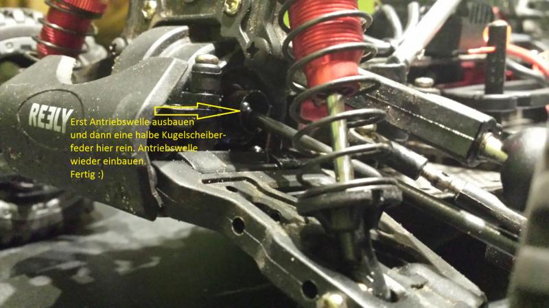

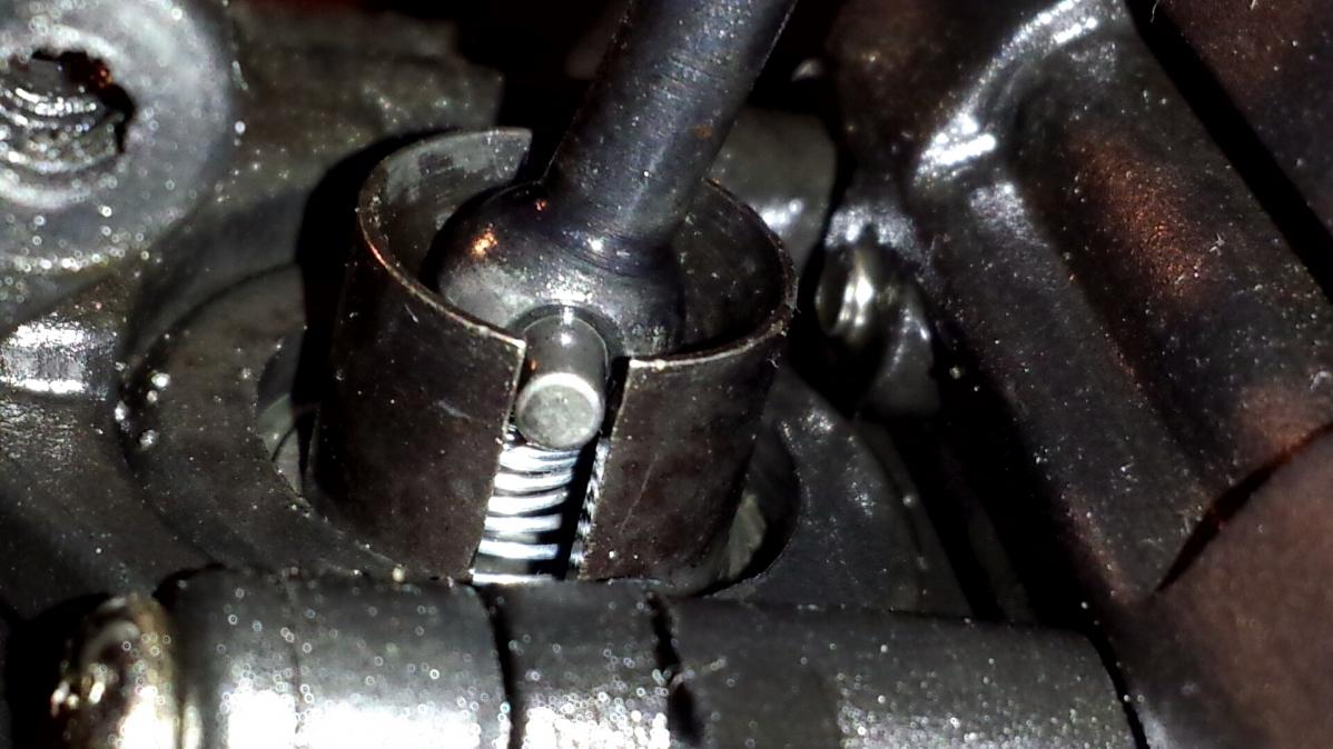

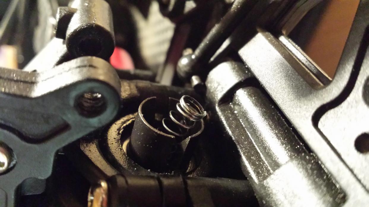

Von den Kugelschreiberfedern im Detail kann ich so auf die schnelle keine Bilder machen. Sind ja eingesetzt. Ist aber relativ einfach selbst zu machen. Vorne, wo die beiden Räder angetrieben werden, ist das Differenzial. Dort drin stecken je Seite eine Antriebswelle, die zu den Reifen gehen. Wenn diese ausgebaut sind, kannst du in den Mitnehmer am Differenzial eine halbe Kugelschreiberfeder reinstecken, und die Antriebswelle wieder einsetzen. Die Feder drückt dann die Welle in den Mitnehmer am Reifen. Funktioniert super.

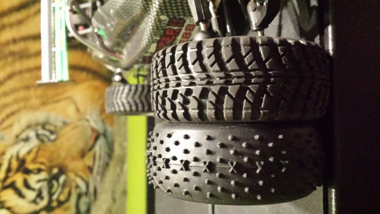

Die Noppenreifen sind vom großen C für 12.99 €. Den Spoiler habe ich lackiert und mit Carbon Design Folie aus dem Baumart beklebt.
