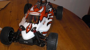

Soo Leute,jetzt bin ich auch mal dran^^
Hallo erstmal, bin neuling mit Rc Cars ![]()

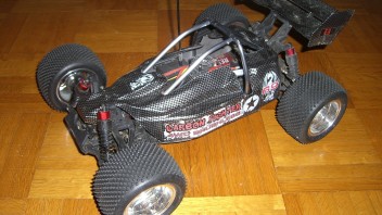

Habe mir vor paar Tagen den Carbon Fighter gebraucht gekauft, heute ist er angekommen. Habe erstmal alles geprüft, stimmt soweit alles. Und bin dann gleich raus gegangen auf die Straße. AAAAAlter ist er schnell
War ca, 15 min. unterwegs und die nagelneuen Reifen waren hinten ganz glatt danach
Ich finde das Auto einfach Klasse ![]()

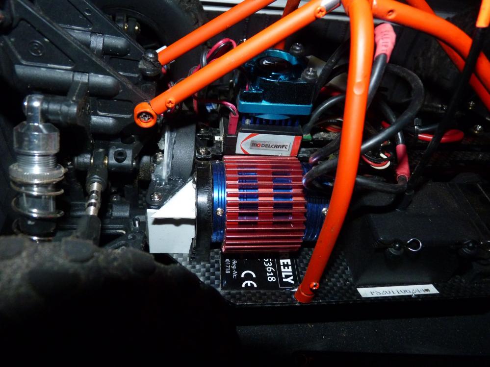

Es hat ein Hurricane Pro 8T Brushless Motor drin,also besser als der Original. Und eine 2S 5000mah Lipo^^

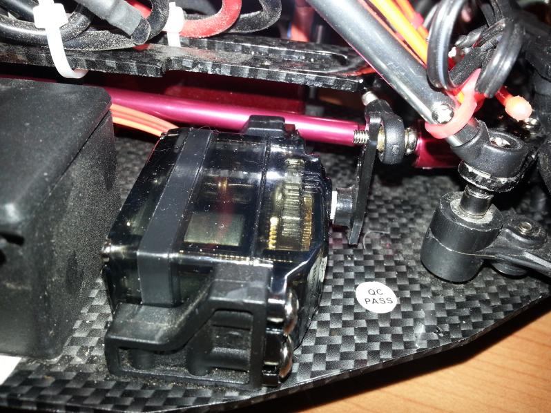

Was mir gleich aufgefallen ist, dass die Servo ein Scheiss ist. Werde mir ein besseres besorgen.

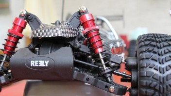

Habe gestern auch noch gleich Dirt Protection Set, besseres Ladegerät und neue,bessere Stoßdämpfer bei Conrad bestellt. Für den Anfang reichts ja.
Mal gucken wie lange es dauert bis was Kaputt geht^^ Werde wahrscheinlich erst übermorgen das Auto weiter testen können,aber dann gleich mit den neuen teilen.
Ist es normal das es ne weile dauert bis man Rückwerz fahren kann? Also ich drück vorwärts dann bremse und dann rückwerts, dann passiert paar sec. nichts und erst dann fährt es Rückwerts. Manchmal aber auch erst nach mehreren versuchen.
Und könnt ihr mir gute aber preißwerte Straßen Räder( also z.b Parkplatz, Asphalt..) empfehlen? Die nicht sofort glatt werden, wie meine jetzigen ^^( Und ja ich weiss dass die nicht für Asphalt gemacht sind
hi sabaka,
erst mal willkommen hier ![]()
Das mit dem kurz warten müssen ist normal. der Regler braucht halt 1 bis 2 Sekunden Neutralstellung.
Wenn die Reifen so schnell runter sind, Hut ab. Entweder hatten die Dinger sehr viel Grip oder die Straße ist recht rauh.
Über den Servo wurde hier ja schon ausgiebig geschrieben. Bau nen besseren ein, am besten einen mit Metallgetriebe.

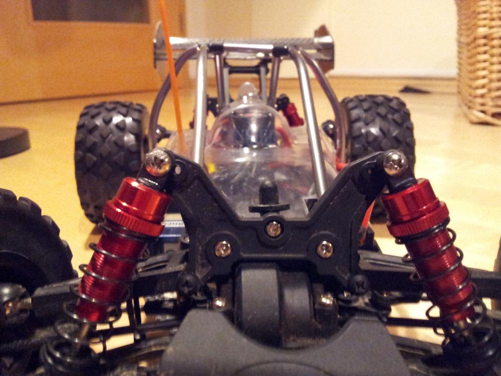

Welche Stoßdämpfer hast Du geholt? die roten Alustoßis von Conrad haben auch recht schwache Federn drin. Da am besten auf die lila Federn wechseln.

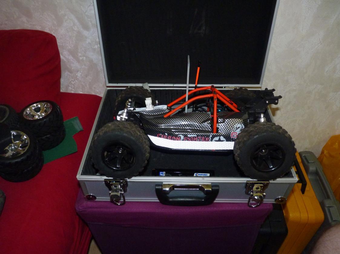

Ich kann die Teile net an den CF bauen, weil er dann nicht mehr in seinen Transportkoffer passt.

Danke ![]()
Ok Super,dann weiss ich das jetzt auch ![]()
Die sind halt für Offroad gedacht denke ich^^ deswegen so schnell glatt geworden.
Ja das werde ich auch, aber erst nächsten Monat wahrscheinlich.
Die Roten habe ich geholt mit 600 Silikonöl. Ich habe gelesen dass es gut sein soll. Also die hier: http://www.conrad.de/ce/de/pro…otionareaSearchDetail=005
Guck mal am ende meinen Beitrages,hab nochmal was dazu geschriben. Vielleicht kannst du mir da auch weiterhelfen.
die Stoßdämpfer sind für den Anfang gut. Hab die auch bei mir im CF drin.
Federn hab ich hinten die hier:
http://www.conrad.de/ce/de/pro…r-CB3394/1202412&ref=list
Vorn kann man die schwarzen drin lassen. Aber für hinten sind sie zu weich.
Welche Reifen hattest Du denn drauf? die Originalteile?

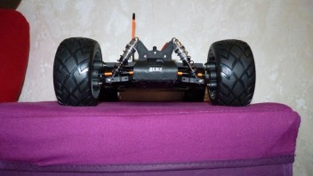

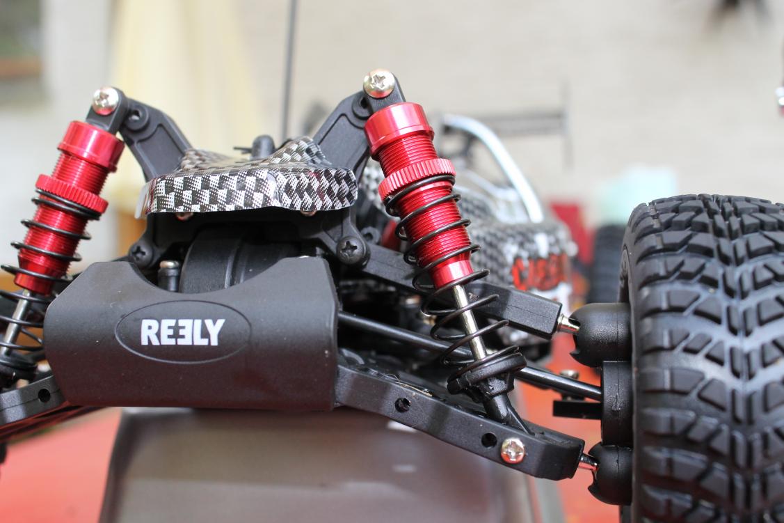

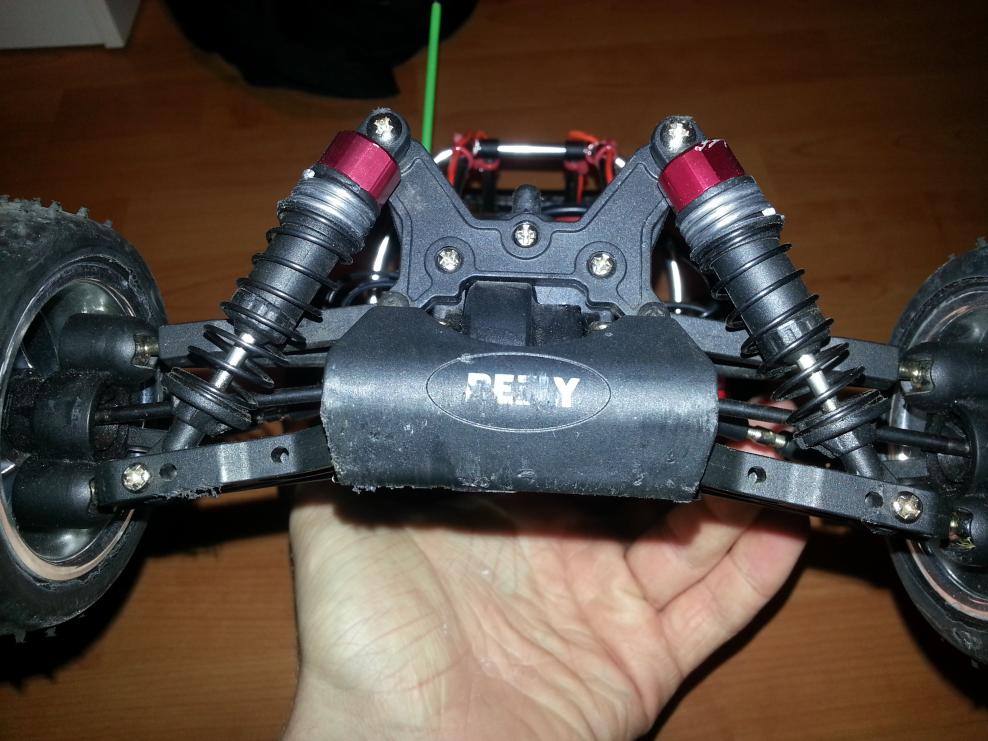

Btw, mach mal nen Bild von der Hinterachse. Kann auch sein, dass der Sturz nicht stimmt, wenn die so schnell runter sind.
preiswerte Geländereifen gibts beim C. fürn Zehner den Satz. Straßenreifen sind schon schwieriger zu finden. Schau einfach mal bei ebay nach Buggy-Onroadreifen. Normale Onroader-Reifen haben zu kleine Felgen.

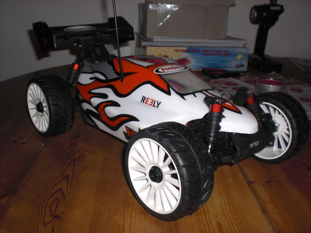

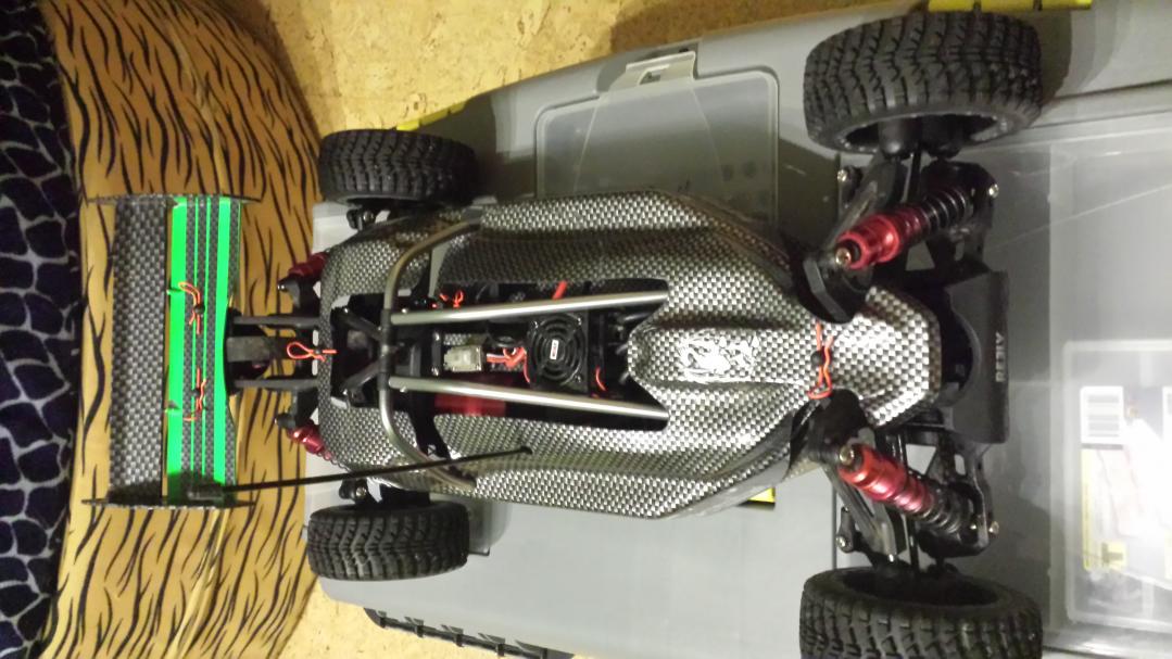

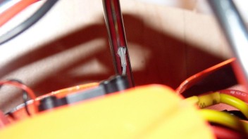

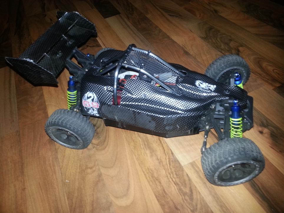

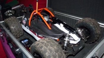

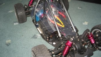

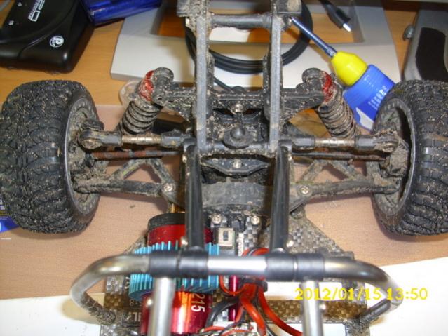

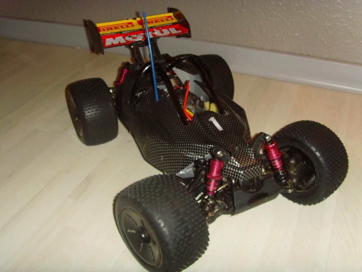

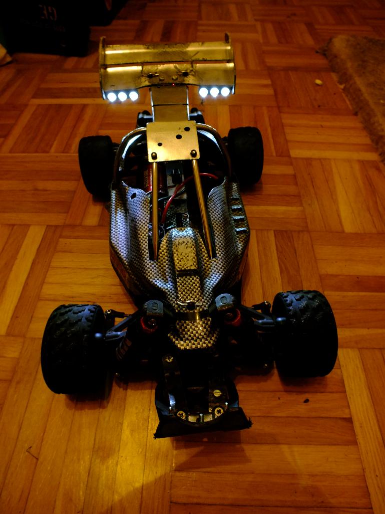

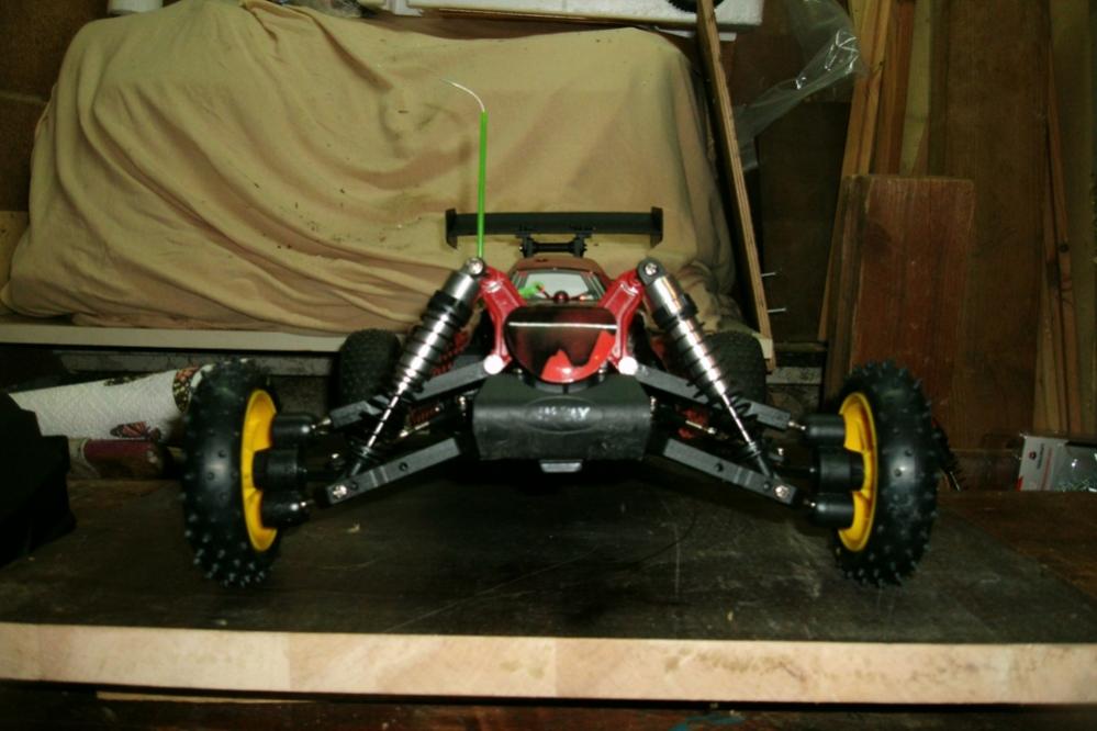

Ps: Das Orangene ist so komisches Licht,kann man extra einschalten,wird von extra batterie betrieben. Wurde von Vorbesitzer gemacht. Es war heute aber nützlich, habe ja das Auto getestet wo es schon Dunkel war,und mit dem Licht hab ich es noch sehen können ![]()

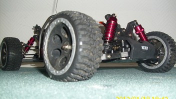

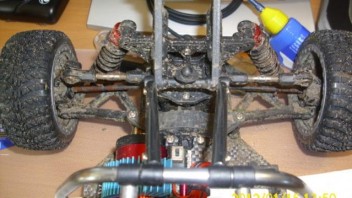

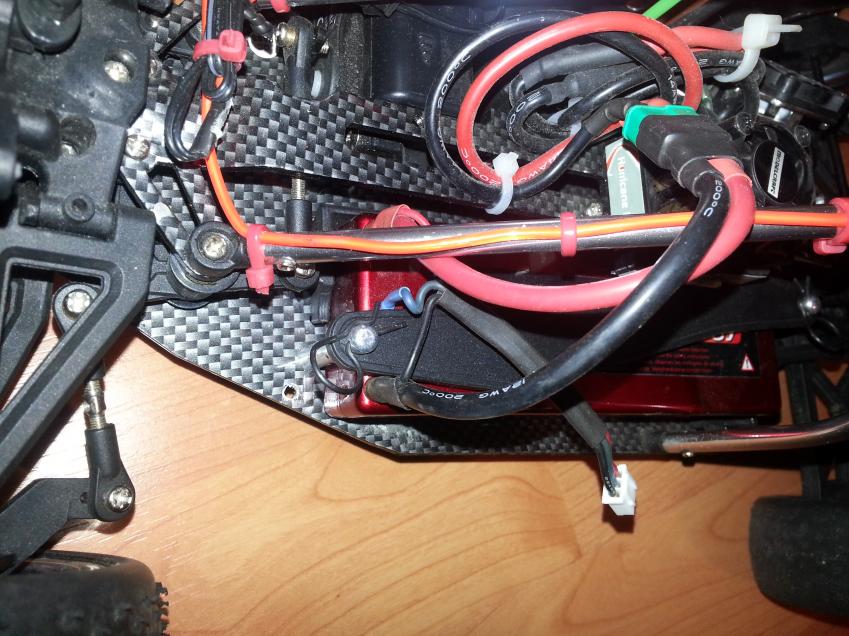

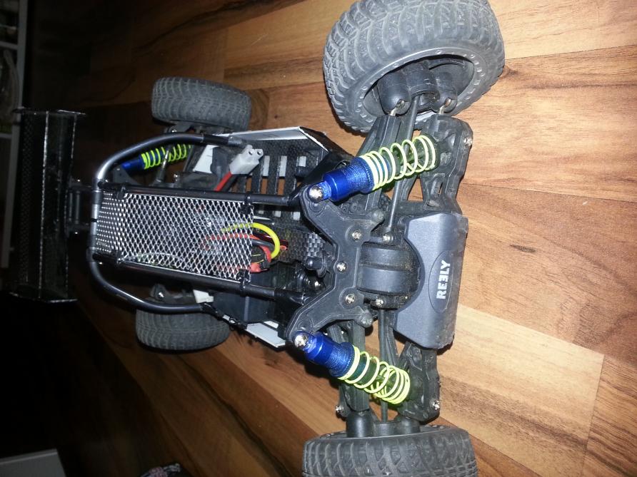

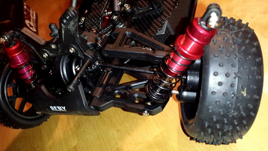

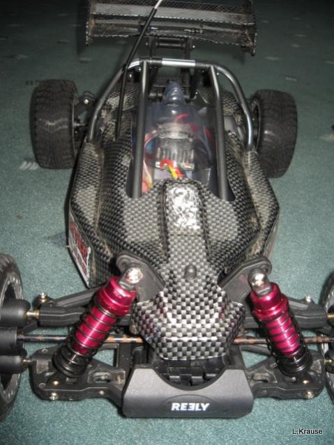

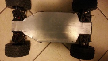

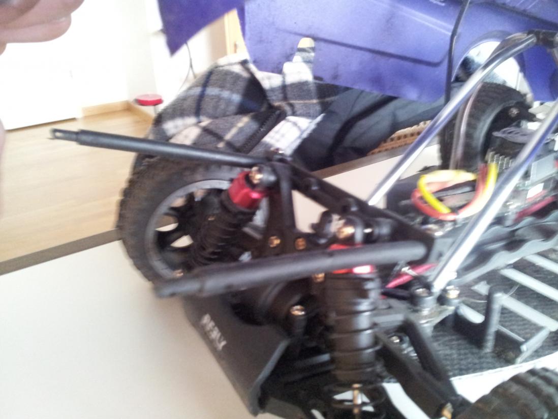

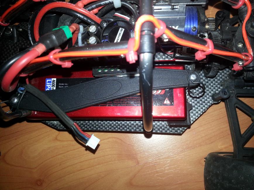

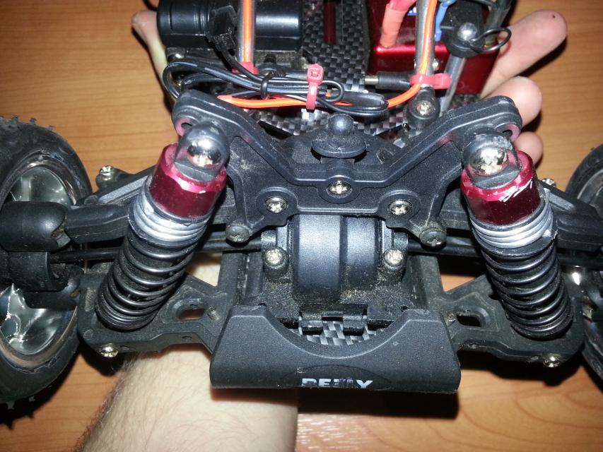

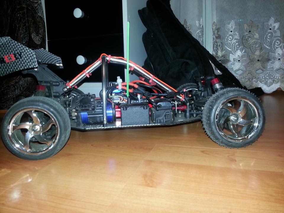

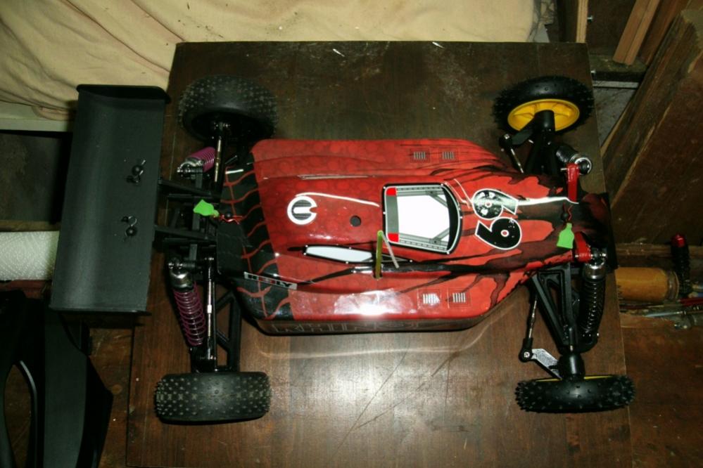

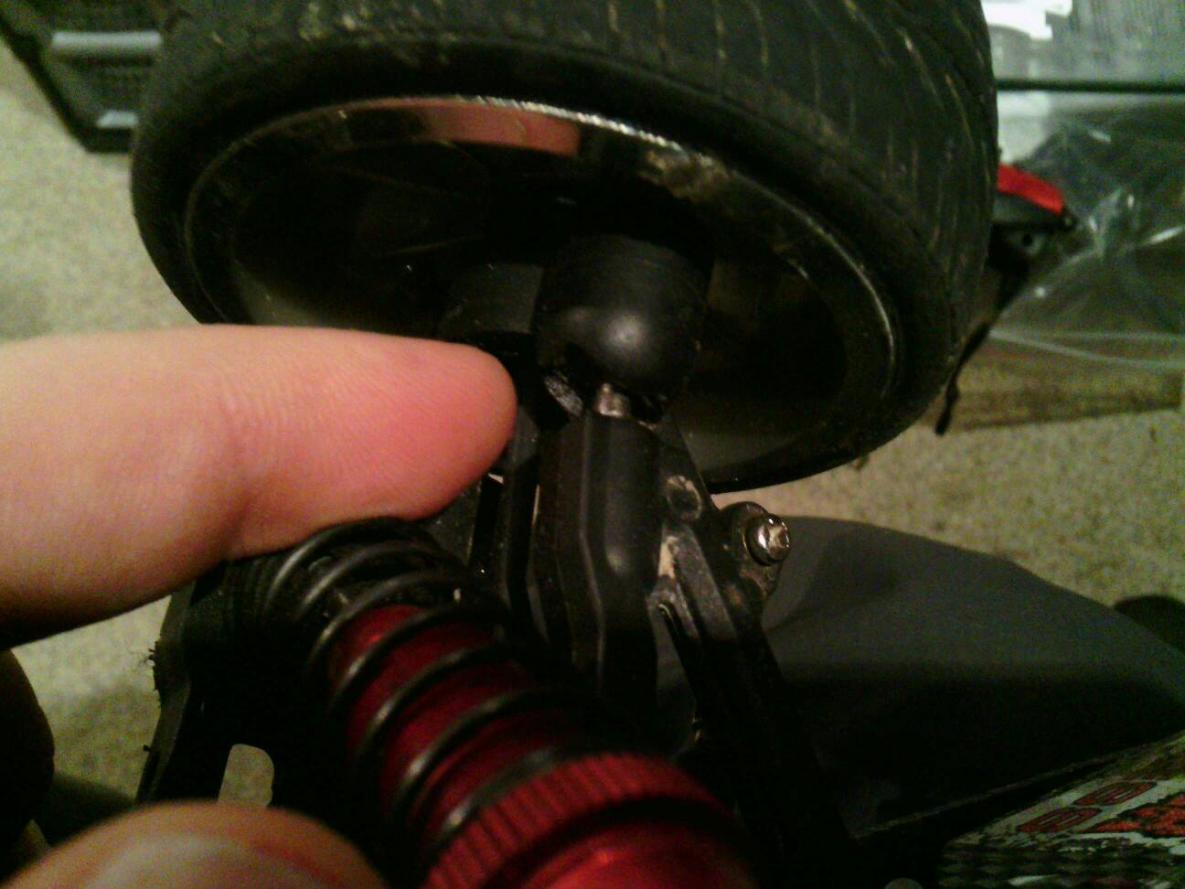

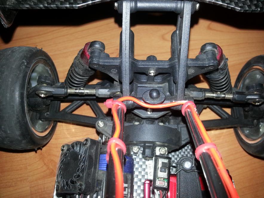

Hier Bilder:
Schicke Felgen. Ich hab die in schwarz ![]()
Das sind die Offroadreifen vom C.

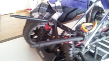

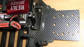

Sieht aus, als hätte er etwas viel Vorspur und auch etwas viel Sturz.

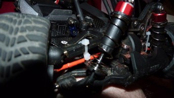

Sind in den hinteren Querlenkern so kleine Madenschrauben drin? Kann man auf den Bildern nicht gut erkennen. Wenn keine drin sind, dann sind es andere Querlenker, was die Vorspur erklären würde.
Aber die Abnutzung der hinteren Reifen ist schon enorm.
Sind die vorderen Antriebswellen drin?
Finde ich auch ![]()
Hmm sorry ich bin echt ein neuling und kenne mich noch überhaupt nicht aus^^ Ich kann dir noch mehr Bilder machen wenn du willst,musst mir nur sagen wie und vo nwelcher seite^^
Habe jetzt gegoogelt bissle. Also Antriebswellen sind drin,so wie es war. Und Wo genau sollen die Schrauben in Querlenker drin sein?
Wie sind diese Räder für Asphalt fahrten?
http://rover.ebay.com/rover/1/…llbau&hash=item23265861fa
Und http://rover.ebay.com/rover/1/…llbau&hash=item3a7b522417
Und http://rover.ebay.com/rover/1/…llbau&hash=item2ec25241ba
Also, erst mal die Reifen:
Sind alles Onroader. die bekommst Du nicht auf den CF. Das, was die Reifen an Außendurchmesser haben, brauchst Du innen in der Felge.
Die hier würden passen.
hinten:
http://www.ebay.de/itm/1-10-Bu…llbau&hash=item1c2ef84b0f
vorne:
http://www.ebay.de/itm/1-10-Bu…llbau&hash=item1c2ef84b19

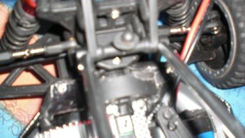

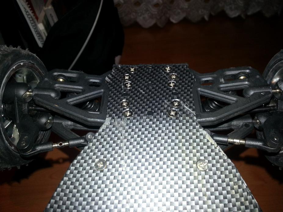

Jetzt zu den Querlenkern:
wenn Du von oben drauf schaust, sind die Madenschrauben direkt am Chassis nach vorn hin.
Auf Deinem zweiten Bild ist die Stelle gut zu sehen. unterhalb der hinteren Befestigung des Überrollkäfigs.
Achso ok, die sehen zwar kacke aus und kosten voll viel aber ok,werde die dann nächsten Monat wahrscheinlich auch bestellen^^

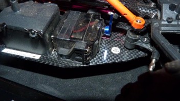

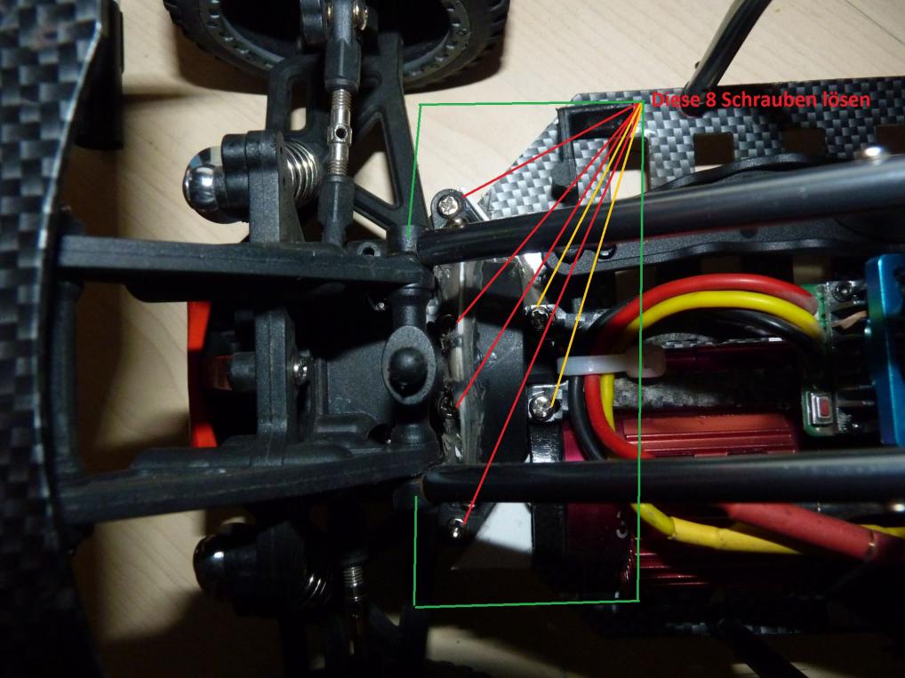

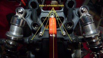

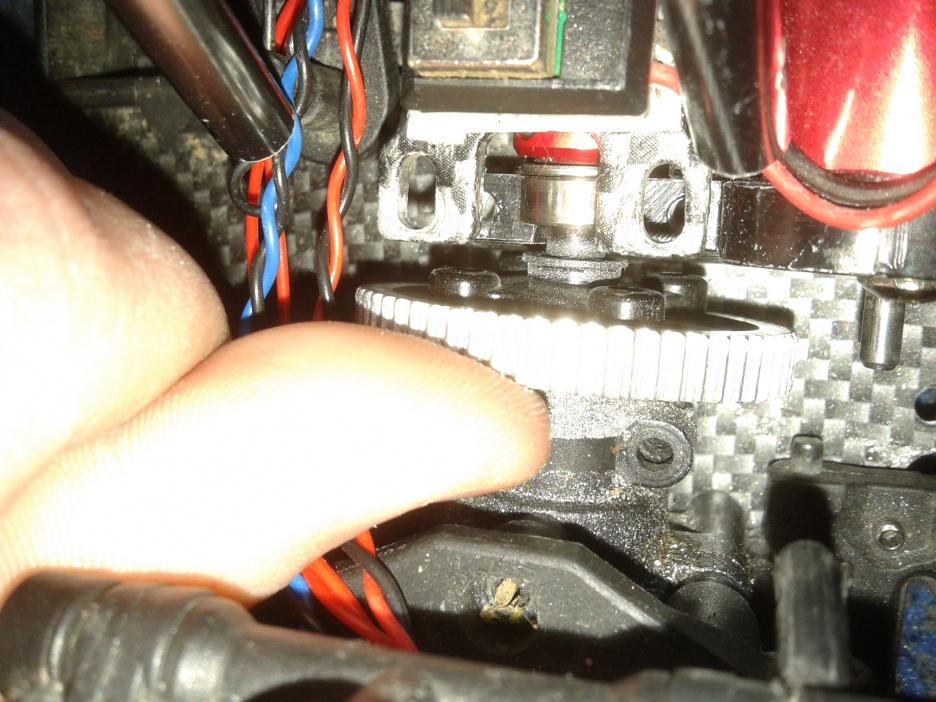

Ich hab jetzt einfach mal mehr Bilder gemacht, hoffe du findest das was du meinst^^
hmm, nicht so richtig.
Ich hab mal auf Deinem Bild bissel rumgekritzelt. Da müsste die Madenschraube sein.

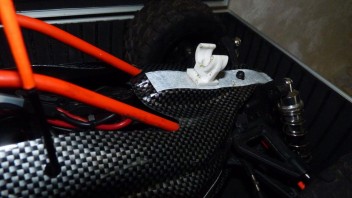

Hallo sabaka,

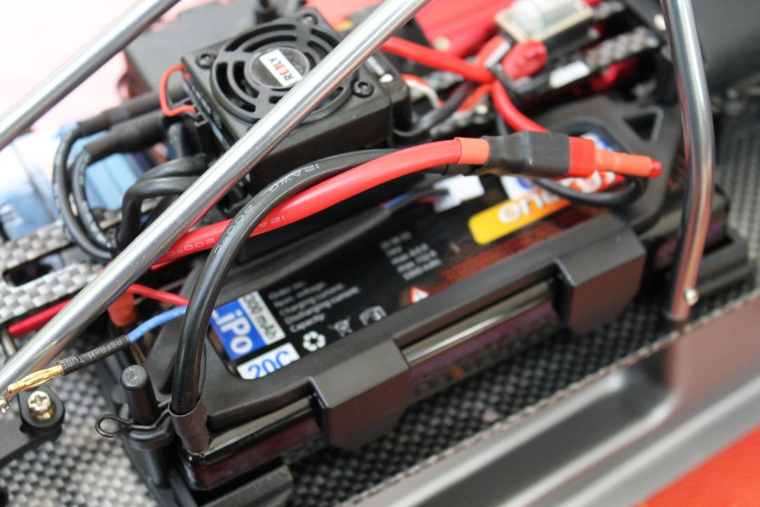

kannst du mir sagen, was das für ein Schlauch zur Beleuchtung ist?
Das Modell sieht aber echt gut aus, darf man fragen, was du dafür gezahlt hast? Würde mich mal interessieren, nur um mich ein wenig zu ärgern ![]()

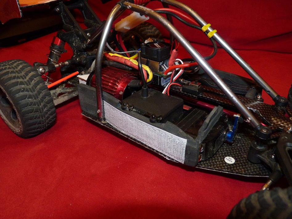

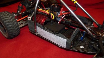

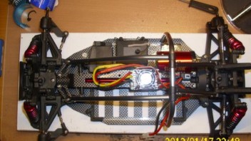

Und noch mal so pauschal an alle Experten hier: wie habt ihr euren erneuerten Regler befestigt? Ich habden mit Powerstrips geklebt und darf die nach jeder halben fahrt wieder abkratzen und neu drauf machen.
