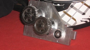

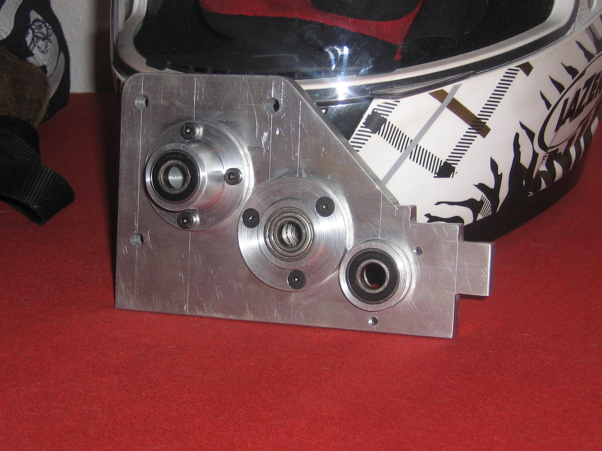

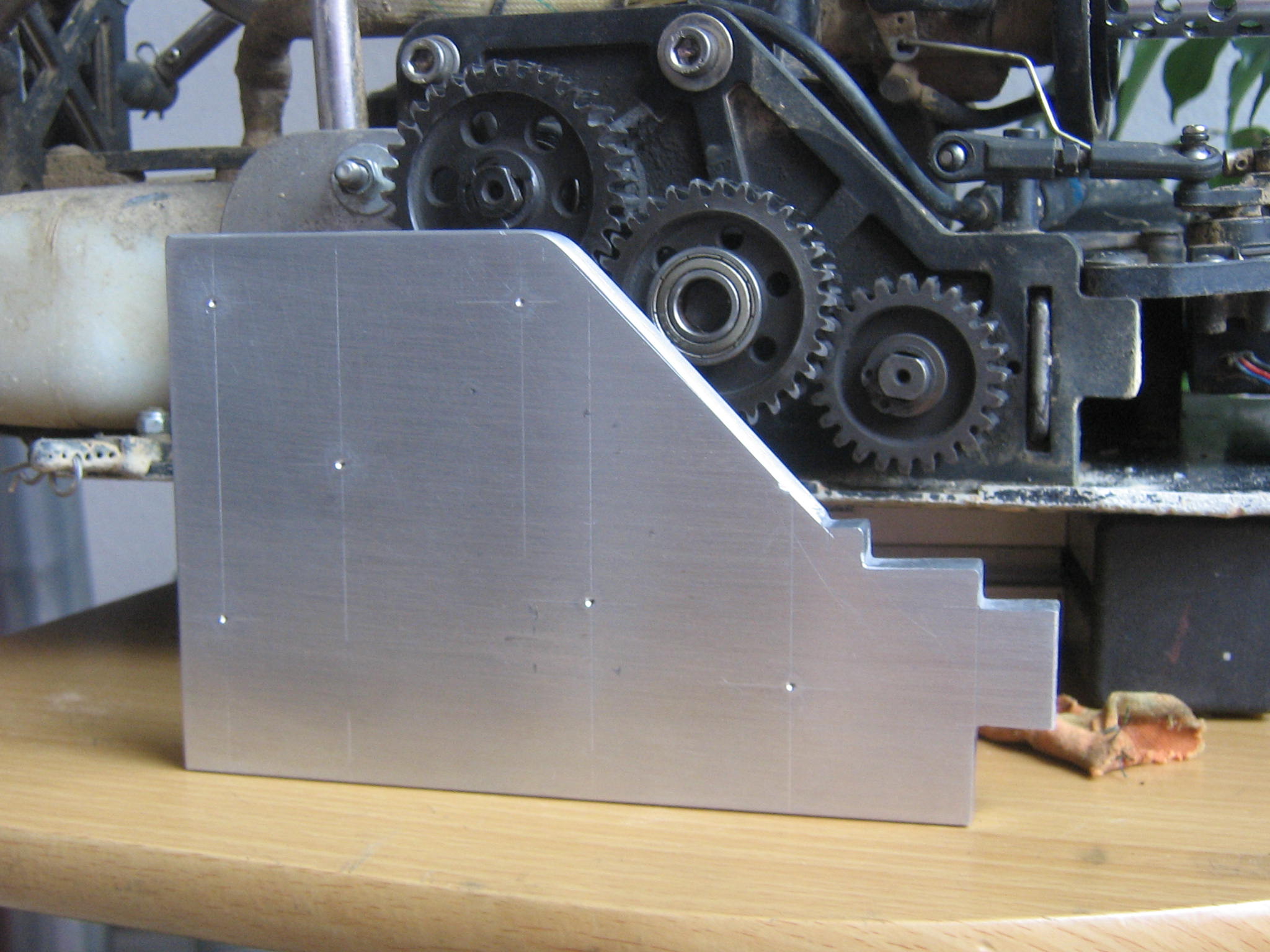

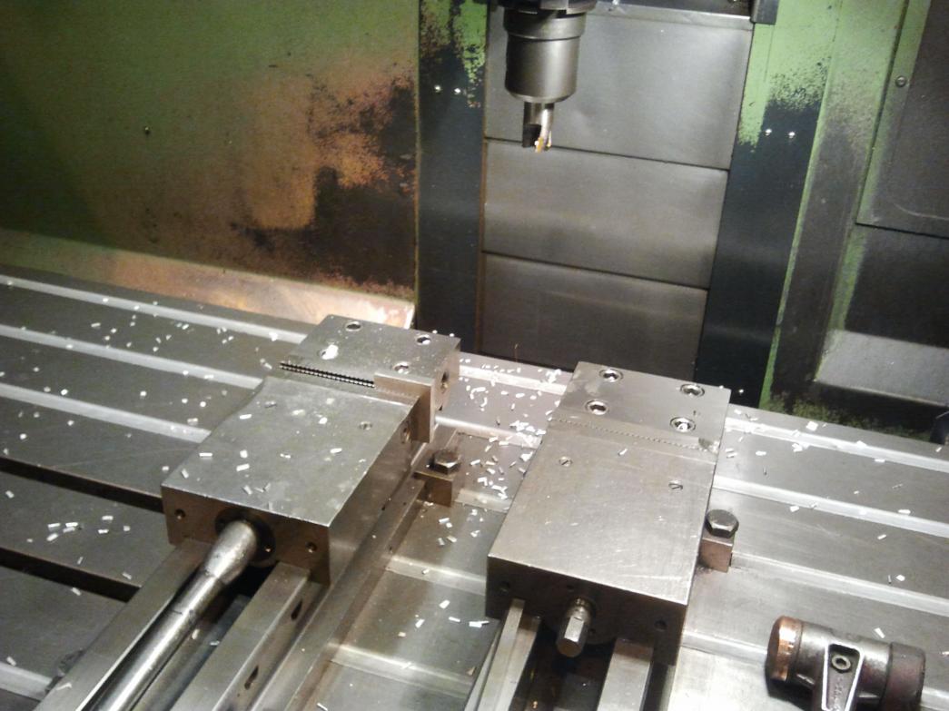

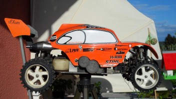

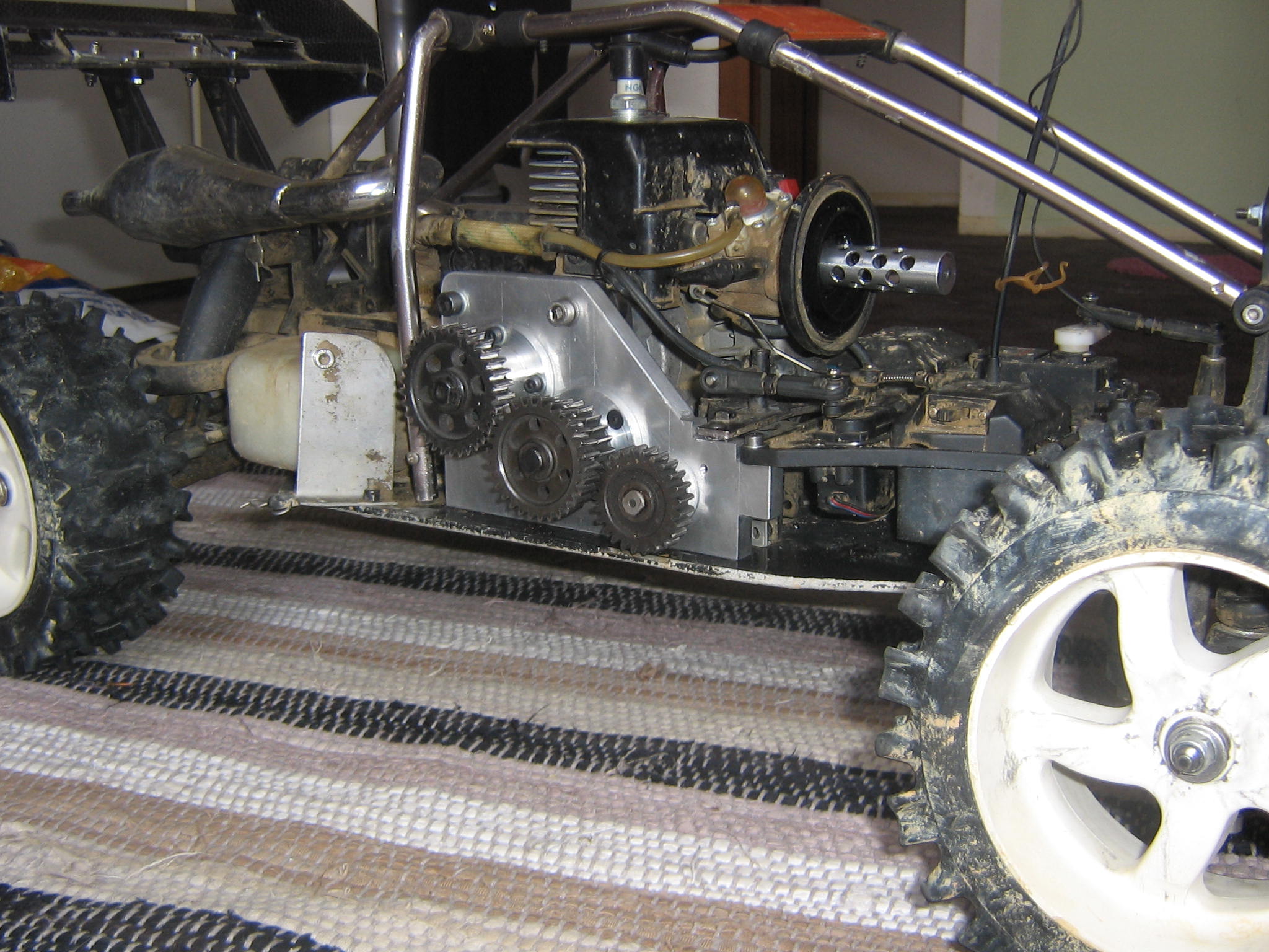

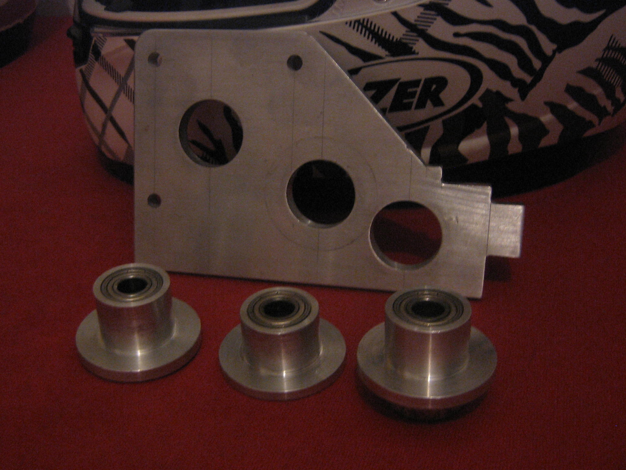

Baue gerade eine Getriebeplatte aus alu. gar nicht so einfach ohne fräse!!! bin ma gespannt wie es wird. heute in der nachtschicht gehts an die lageraufnahmen (wenns die zeit zulässt) :roll: mache auch noch mal ein paar bilder von meinen anderen Aluteilen...
Carbon Fighter - Alutuning und Motorsetup

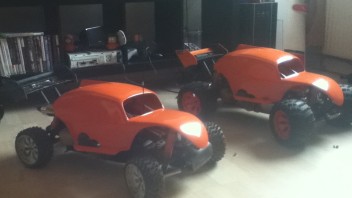

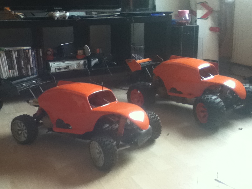

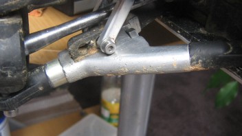

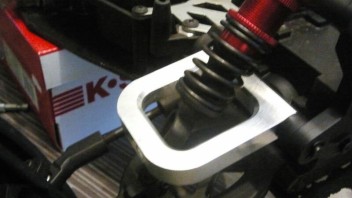

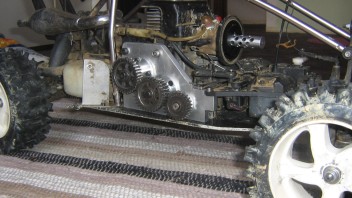

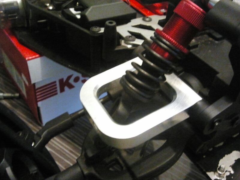

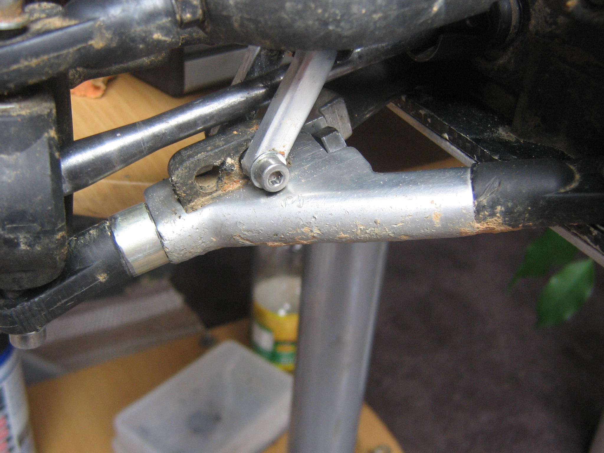

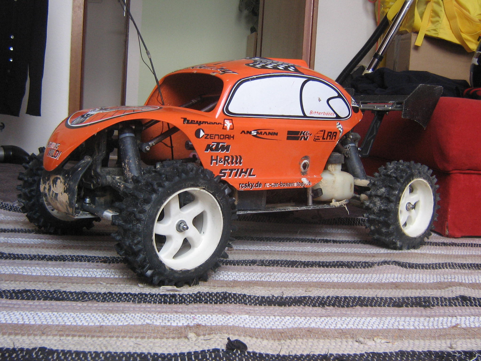

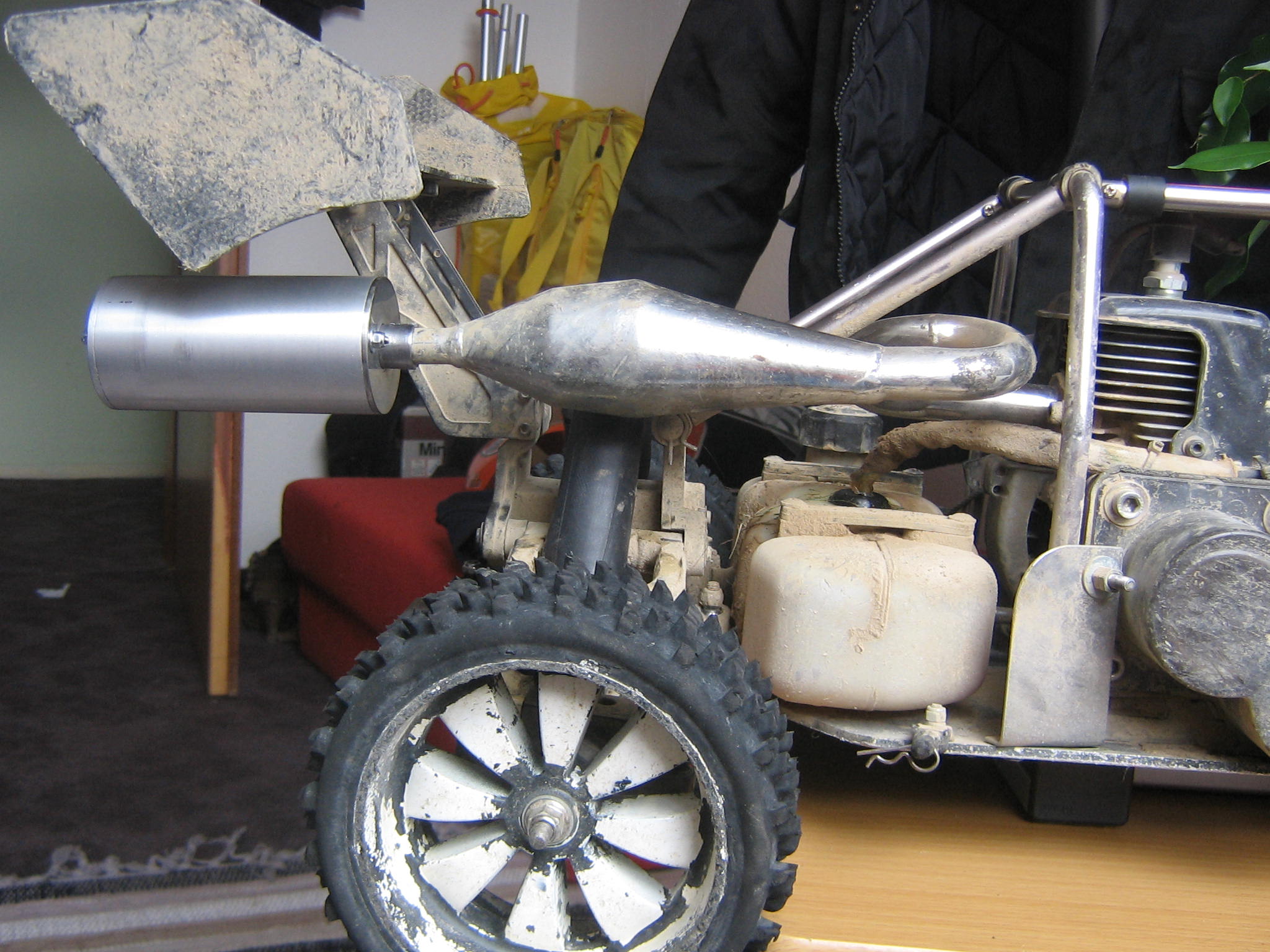

Hier sieht man nochmal meine Querlenker. leider sind sie nicht mehr so schön. waren mal richtig geil poliert und so, aber is halt nix für die ewigkeit :wand: hauptsache sie halten. die dämpfergabeln kann man hier auch etwas sehen (ALLES HANDARBEIT) Und nochmal mein ESD, damit ich durch die Stadt fahren kann ohne das die Leute am Rad drehen...

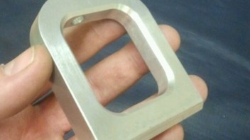

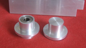

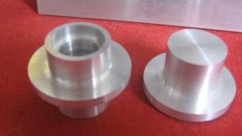

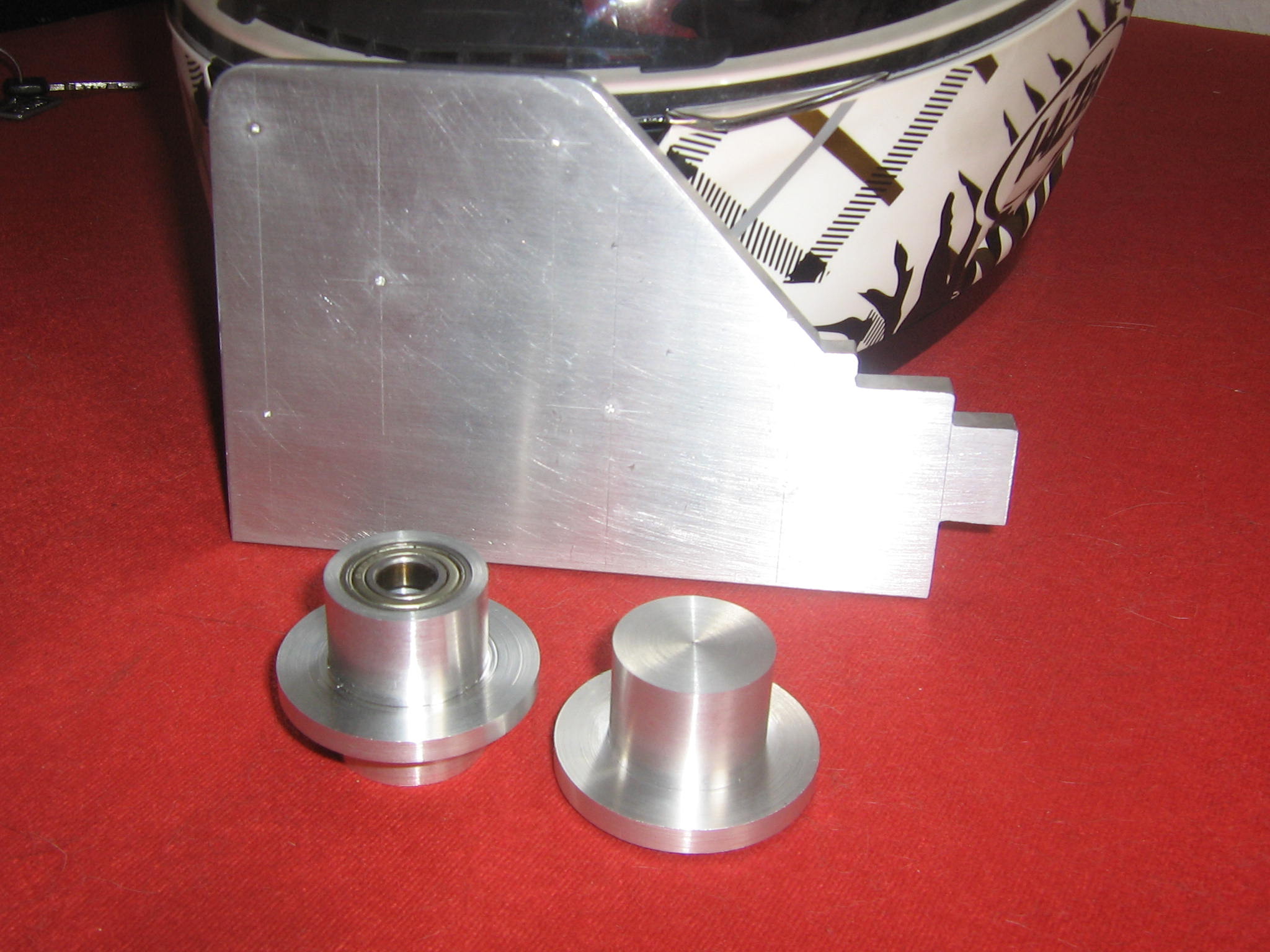

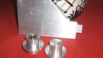

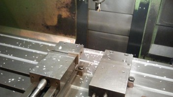

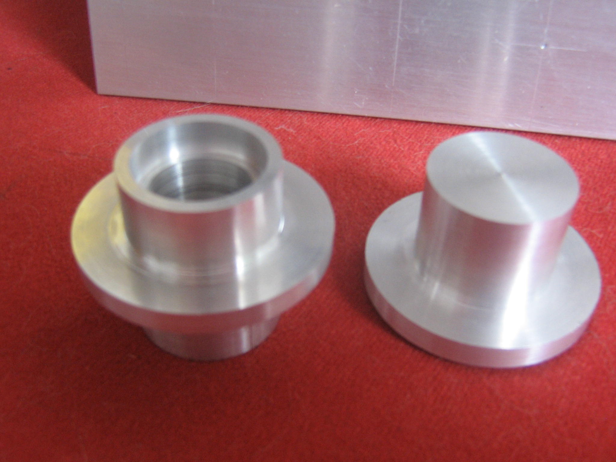

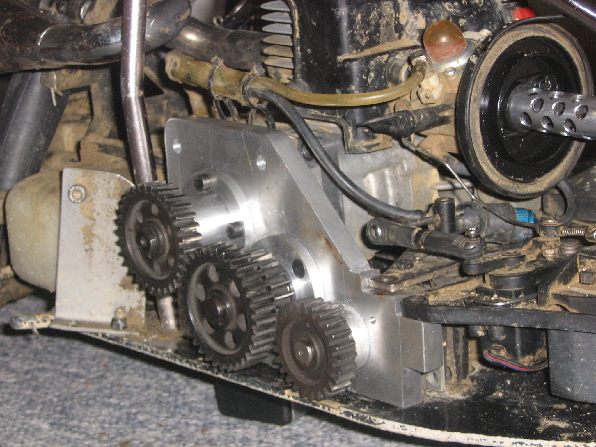

So gestern hab ich schonmal die ersten 2 Lagersitze gedreht (einer fertig, einer nur rohling) heute in der Spätschicht gehts weiter... :app:
Re: Carbon Fighter - Tuning

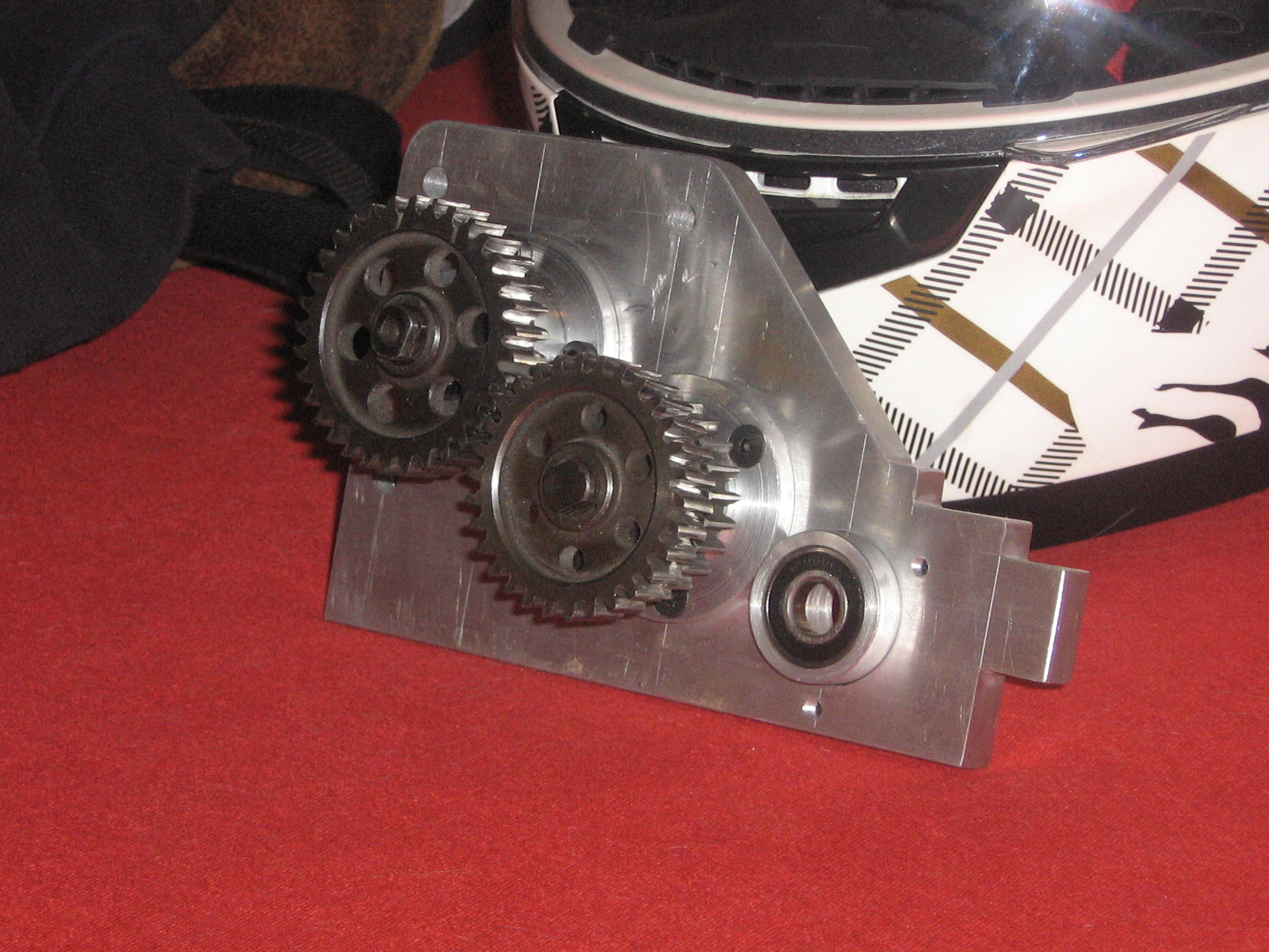

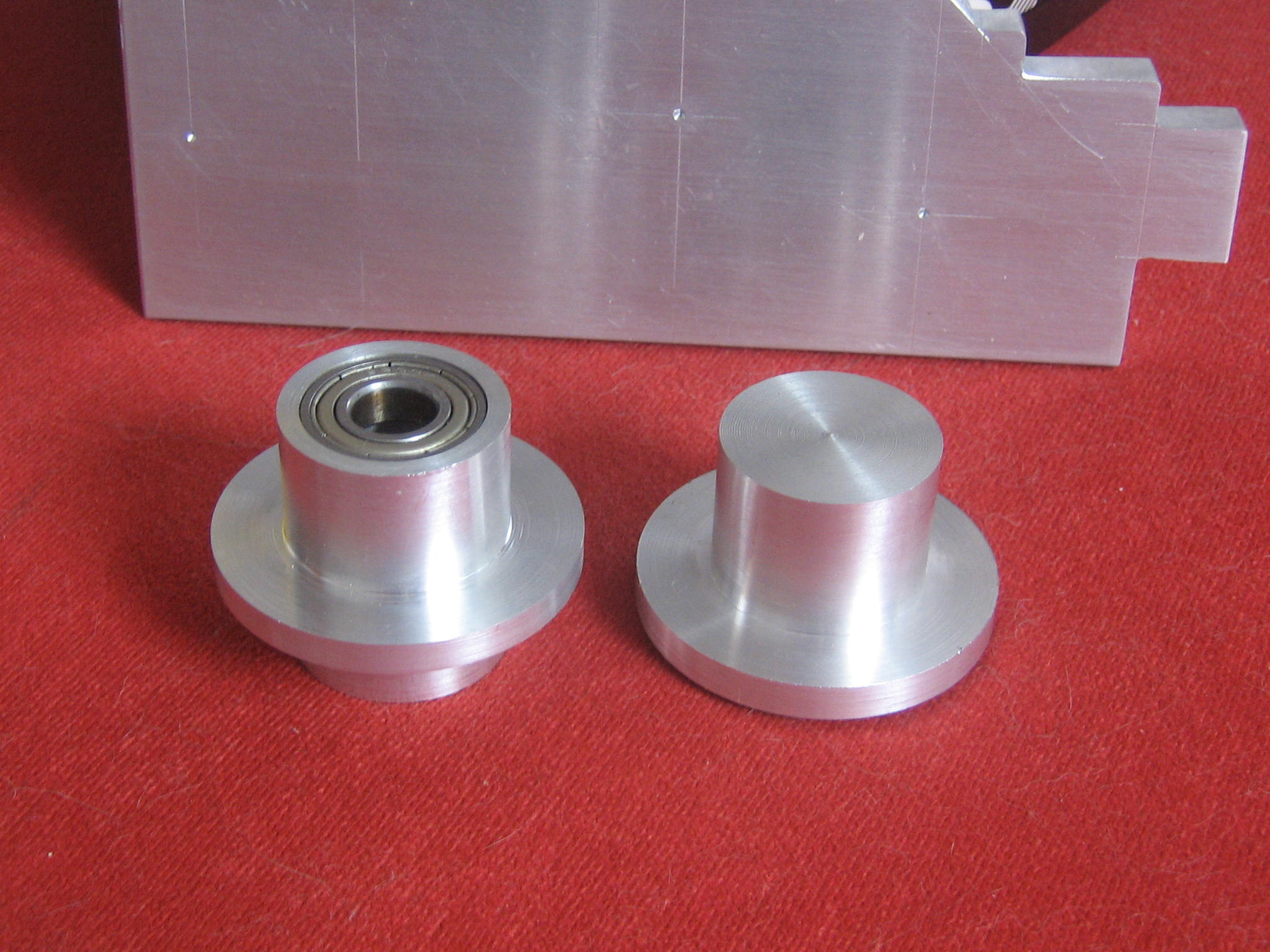

So, fast fertig. Es fehlen nur noch ein paar Löcher für die Bremse und befestigung... :shake: Die Oberfläche ist auch noch nicht bearbeitet, sieht deshalb noch etwas zerkratzt aus.

Sieht heiß aus!!
DANKE! war auch echt arbeit (während der arbeitszeit :daumen: ) hoffe mal es hat sich gelohnt!

Ich denke mal, wenn Plastik hält (tuts ja, außer, das es weich wird) hält das auch... wenn net, dann net. hat ja nix gekostet! Mach mir da aber keine sorgen!
Wenn man mal angefangen hat, gehts relativ schnell! -

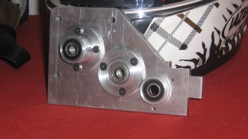

Re: Carbon Fighter - Alutuning und Motorsetup

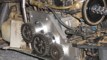

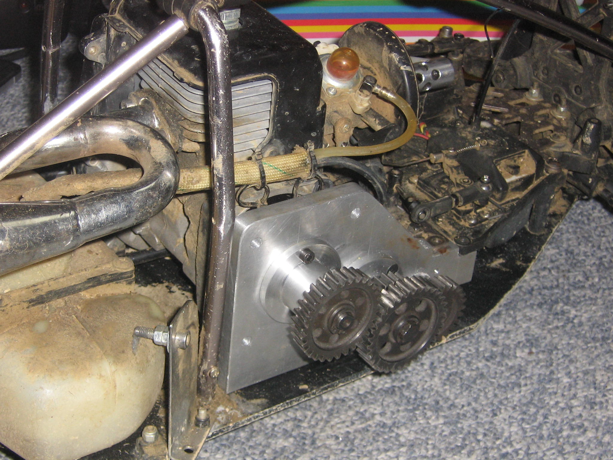

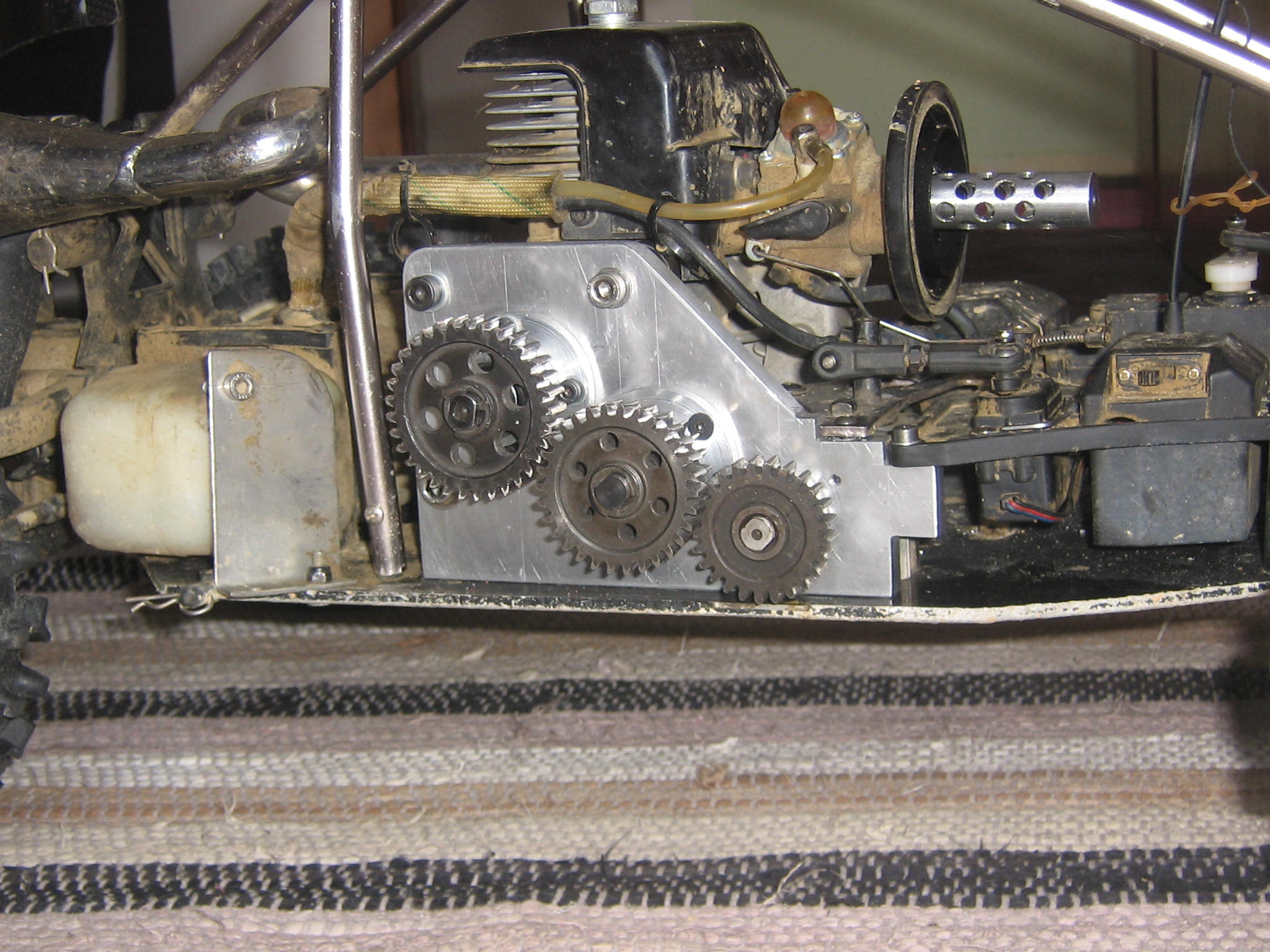

SO, alles verbohrt und verschraubt, außer die bremse! Das anpassen war noch etwas gefummel... aber läuft jetzt alles einwandfrei! :app: Sitzt wackelt (nicht) hat (keine) Luft!!!! Bremse noch machen und dann wird getestet :sad:

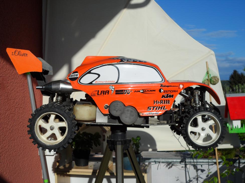

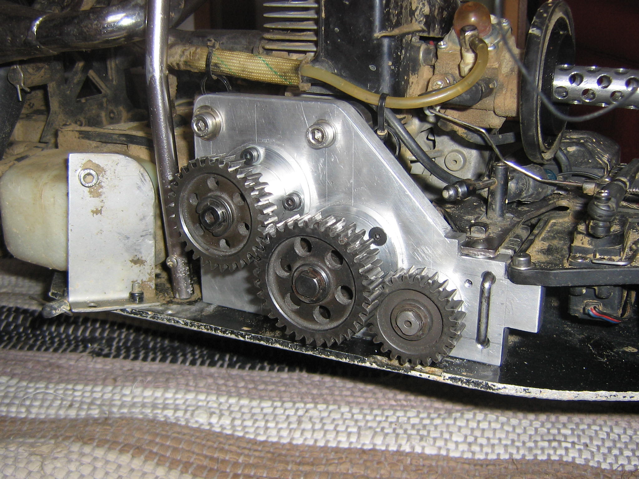

wollte die Löcher eigendlich auf der Arbeit bohren... Bin aber so VERDAMMT ungeduldig. dass ichs jetzt schon gemacht hab! JETZT IS SIE ENDLICH :app: :app: FERTIG :app: :app:
Hab ihn auch mal auf die Waage gestellt... komme jetzt auf 11kg (11,5 mit Karo)

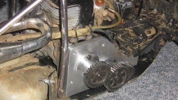

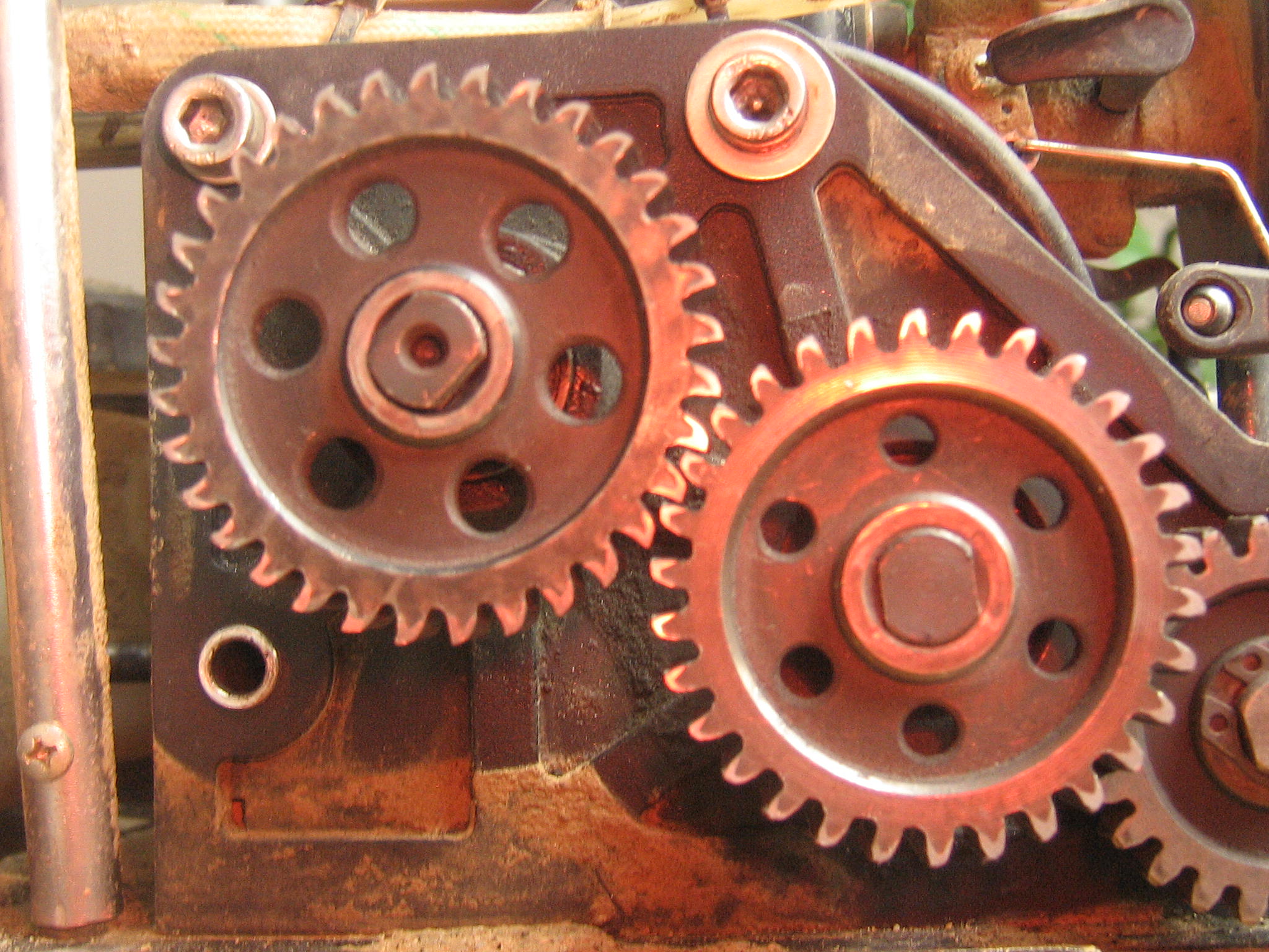

erster test lief ganz gut. die zahnräder sin aber so im arsch, dass sich der cf anhört wie eine rostige kettensäge. da müssen erst ma neue her... :cry:
