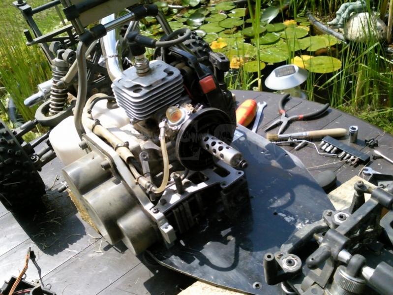

  • AW: Säsch`s Fighter ++ Erfahrungs.- u. Umbaubericht +++

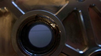

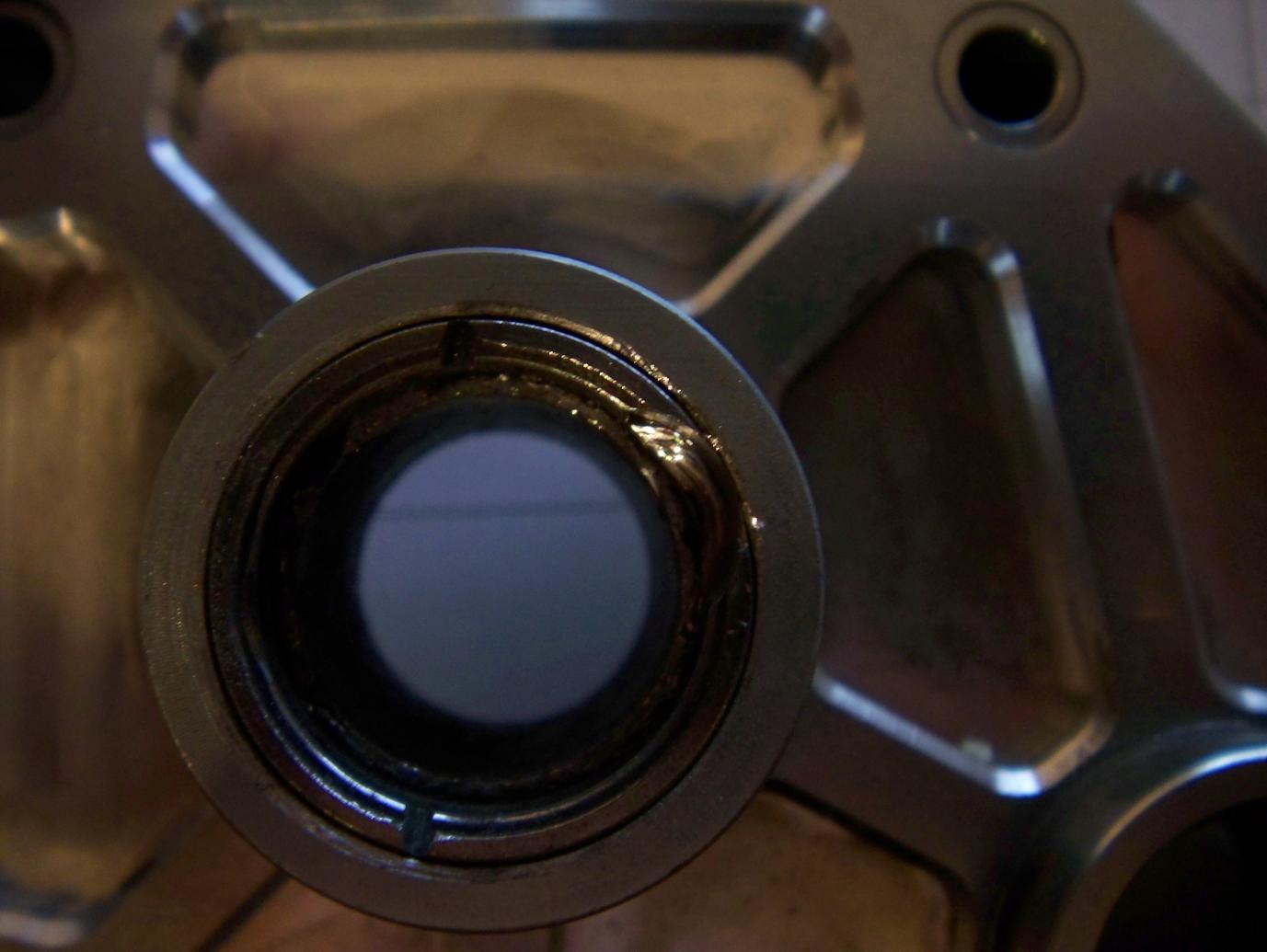

    am wochenende sind bei meinem cf plötzlich die hinterräder stehen geblieben hier der Grund--> Kugellager haben sich zerlegt an der Alugetriebeplatte, wie bekomme ich die schei... Dinger raus? Habe schon auf der einen Seite angefangen zu dremeln hab aber Angst damit ich das Alu mit beschädige, habe versucht sie einzuschneiden und mit dem Schraubendreher sie rauszudrehen? Noch jemand ne Ahnung, wollte mir nicht schon wieder ne neue Aluplatte holen!
    Hab noch an den Gefrierschrank gedacht ... zieht sich vielleicht bei Kält zusammen und dann kann ich sie rausnehmen!?!? die anderen wechsel ich gleich noch aus. Hat jemand Erfahrungen macht mit anderen Kugellagern!? Hatte mal was gelesen von r2 oder so ähnlich
    Als zweites würde ich versuchen von der Gegenseite schräg mit einem SchlitzSchraubendreher und einem Hammer das Ding rauszuschlagen.
    Mein erster Versuch wäre ein Bunsenbrenner, schön heiß machen da sich Alu weiter ausdehnt als Stahl. Kälte bringt dir glaube ich nicht so viel, da die Metalle aneinander frieren werden.
    Hab sie bei mir erst gewechselt.
    Also die beiden kleinen (688-2RS) kommen je eins in jedes Diff, ebenfalls die vier großen 6000-2RS.
    Dann jeweils noch eins (????) für jedes Diff. Glaub es sind zweie von den 61800-2RS?
    Dann jeweils 4 Stk. für Radlager. 608-2RS und 4 Stk. von den 61900-2RS.
    Die restlichen sind für Mittelgetriebe und Getriebeplatte.
    Bitte verbessert mich, falls ich falsch liege!
    Zu den festsitzenden Lagern.
    Wie Zuendy schon sagt, nicht mit Kälte. Dann doch lieber mit Hitze. Die Alugetriebeplatte schön und zügig anwärmen.
    Vermeiden, dass die Hitze mit an die Lager kommt. Alu dehnt sich mehr aus, als Stahl.
    Dann unverzüglich die Lager mit kräftigen Schlägen rausschlagen. Ggf. die Sache für jedes weitere Lager nach Abkühlung wiederholen.
    - die kaputten Kugellager sind raus
    - die neuen hab ich gerade bestellt
    - warten....
    /// Carbon Fighter 4WD--> Krachmach Ära beendet...
    /// Hpi Vorza 6s Out of the Box , Sanwa MT-4 ...
    Sorry das ich jetzt erst antworte... Hab die Kugellager mit nem Brenner erhitzt und dann mit nem gebogenen Schraubenzieher von hinten raus geschlagen. Hat ganz gut funktioniert, die neuen sind auch schon drin!
