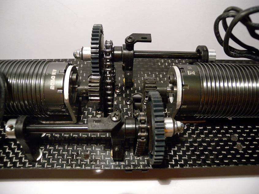

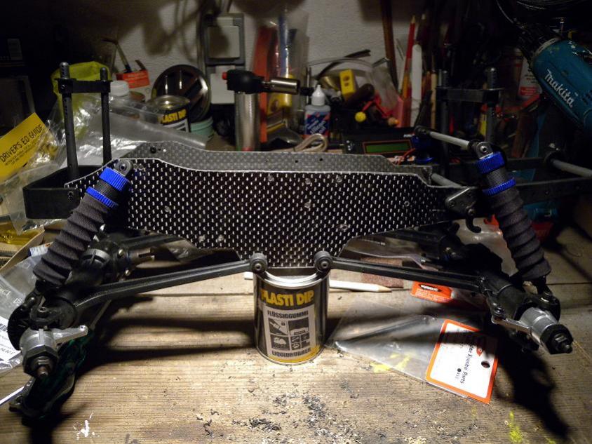

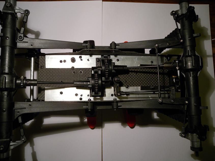

Ich habe das schöne Wetter ausgenutzt und im Garten den Kohlen Maddy zusammengebaut.
Erstmal habe ich den gestrippten Maddy auf die Waage gestellt. Ergebnis- Carbon 405 Gr. - Normal 645 Gr.

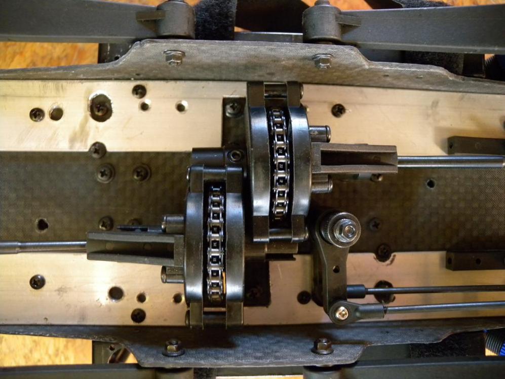

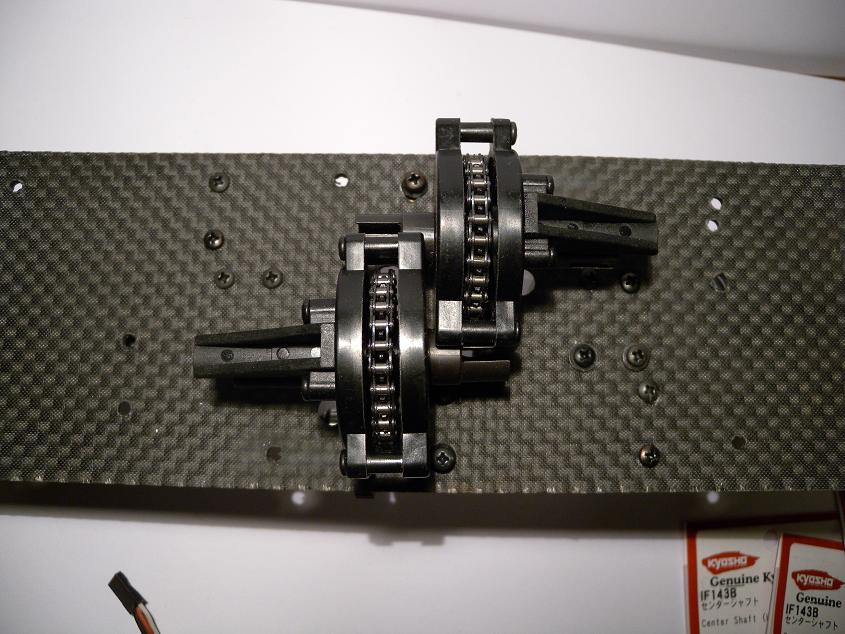

Die Position des Motors hat mir echt Kopfzerbrechen bereitet. Ich habe erstmal die Antriebswelle an dem original Platz eingebaut. Leider passt der Motor nur auf Knirsch daneben und ich hätte nur das 16er Ritzel nehmen können. Die erste Idee war den Motor höher zu setzten um mehr Platz zu haben. Allerdings hätte ich bestimmt 2,5 cm unterfüttern müssen. Dadurch wäre der Schwerpunkt ein ganzes Stück nach ober gewandert. Also habe ich mich dazu entschlossen die Antriebswelle 1 cm nach rechts versetzt anzubringen. Hier sieht man noch die original Befestigungslöcher.
Um die Antriebskette wieder auf Spannung zu kriegen habe ich die Lagerböcke jeweils 3 mm unterfüttert. Dadurch habe ich eine Menge Platz geschaffen um den Motor einzubauen. Dann habe ich noch einen Motorhalter so umgebaut das ich auch genug Platz habe um den Motor seitlich zu verschieben. Für den Anfang habe ich erstmal ein 20iger Ritzel montiert. Ich habe aus optischen Gründen den Alu Motorhalter mit Folie beklebt denn ich wollte nichts Silberes am Maddy haben.

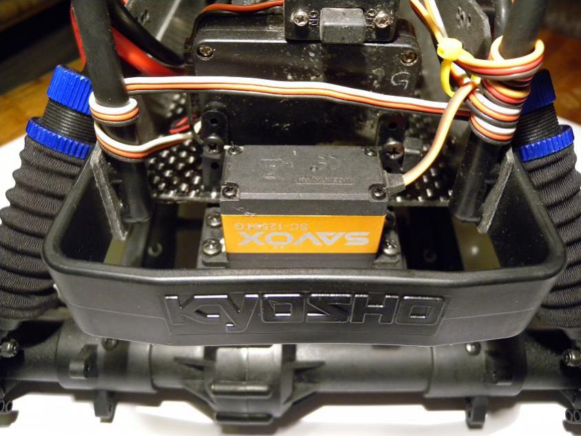

Für eine ausgewogene Gewichtsverteilung habe ich den Regler und den Empfänger auf einer kleinen Carbonplatte auf den vorderen Chassisverstrebungen, an dem Platz wo sonst die Riesen RC Box sitzt, befestigt.
Das Lenkservo befindet sich an dem angestammten Platz. Die beiden Lenkhebel habe ich auch noch gegen welche aus Carbon ausgetauscht.
Die letzten Sachen die ich fertiggestellt habe waren die Verstrebung zwischen den Stoßdämpferaufnahmen und die montage der Inlinerrollen für die Wheeliebar.
Auch wenn sich das hier so schnell liest habe ich dafür ungefähr 4 Stunden und ne Kanne gebraucht.
Vollkommen aufgeregt habe ich dann die LiPos festgestrapst und ne Runde im Garten gedreht. Leider bin ich nicht sonderlich weit gekommen, als ein unangenehmes Geräuch sich durch mein Gehörgang quälte. Ich habe im Eifer des Gefechtes vergessen den Motor richtig festzumachen. Ruck Zuck hat sich das Hauptzahnrad abgefatzelt.
Ich werde also gleich mal das HZ wechseln und dann die 2te. Testfahrt starten.

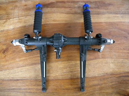

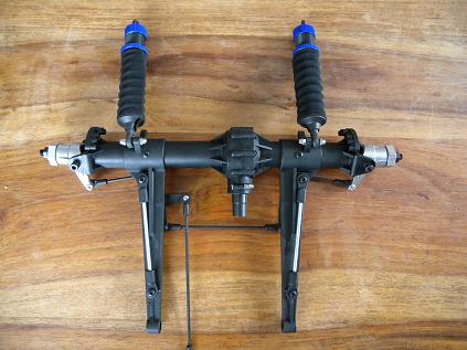

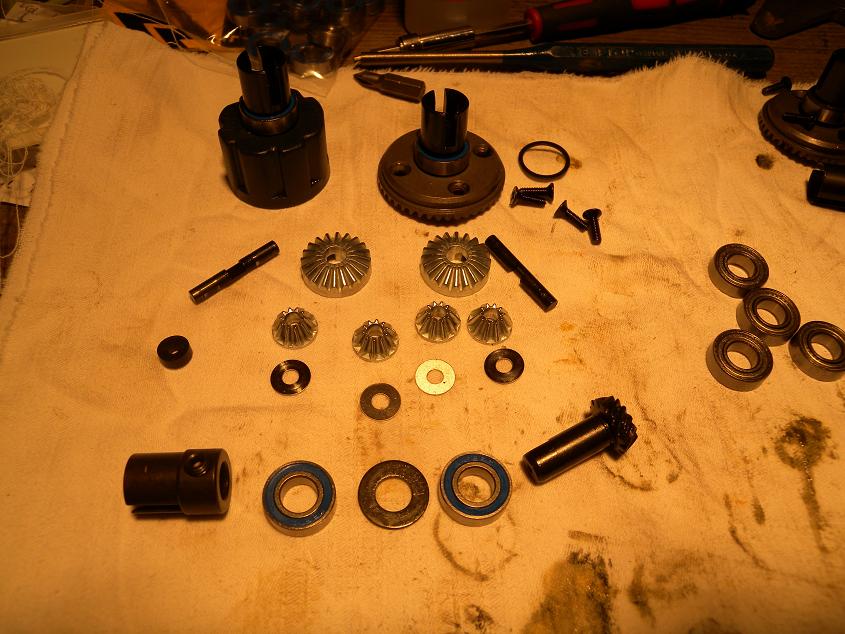

Ich habe meine erste Alu Achse fertig.
Zu erst habe ich das Differential auf 4 Spider umgebaut. Das sind die Einzelteile.
Als Füllung habe ich das FG Sperrfett genommen. Da es sich um die Hinterschse handelt, kann die Sperre ruhig richtig fett sein. Ich glaube der FG Silikonspachtel entspricht 100.000 Öl.
Als Standard werden bei mir nur abgedichtete Kugellager verbaut.
Leider habe ich "noch" keine Querlenker aus Alu. Aber ich lasse mir die in einer kleinen Alu Bude hier im Nachbardorf aus einem Block fräsen. Das wird leider noch 2 bis 3 Wochen dauern bis er Zeit hat.

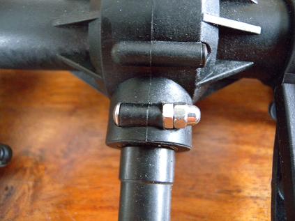

Um die Knochen in die Achse einbauen zu können mußte ich mit dem Dremel die kleinen Stifte minimal abschleifen. Die Wandstärke der Achsen ist echt enorm. Das Innenmaß der Alu Teile beträgt durchgehend 14mm, bei den Plastedingern sind es 17-20mm.
Fast einbaufertig. Wiedermal alles mit Edelrost Stahlfrei Schrauben zusammengebaut.
Zur Verstärkung habe ich beidseitig ein Alu U Profil an den Querlenkern befestigt.
Die Schrauben die da noch so lang beim Eingang rausstehen werden noch gekürzt.
