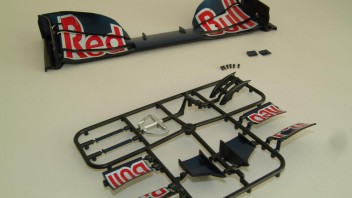

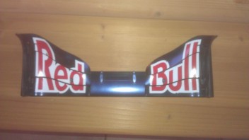

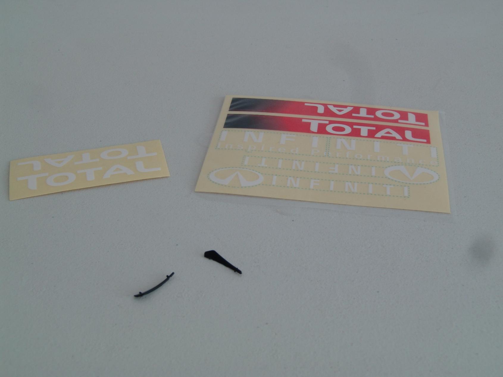

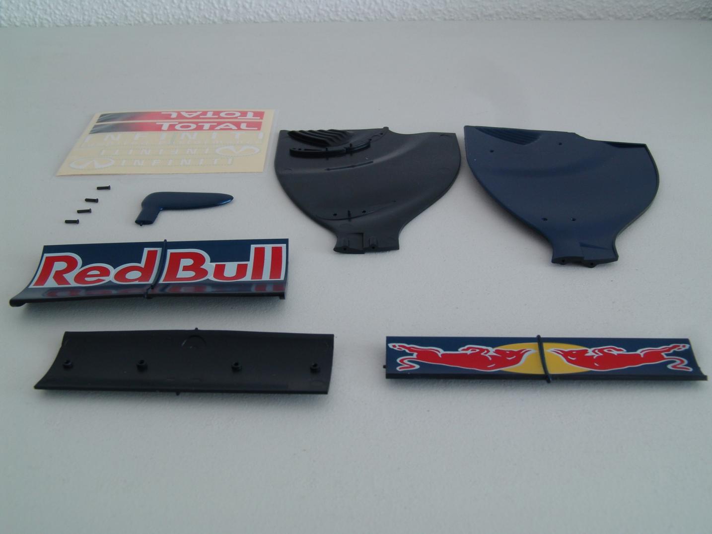

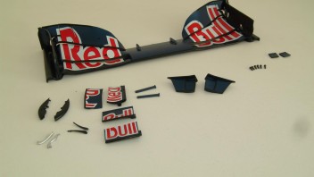

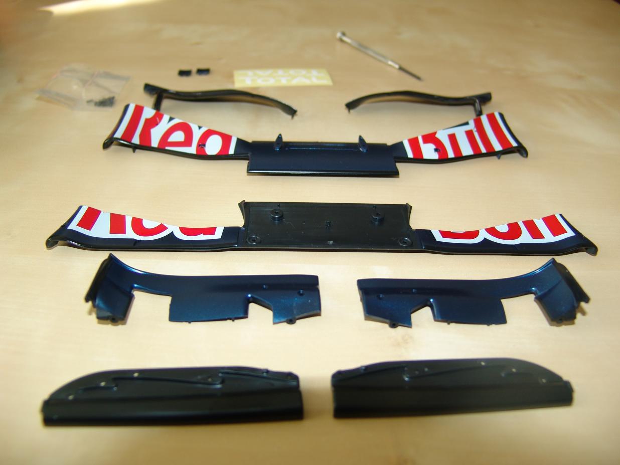

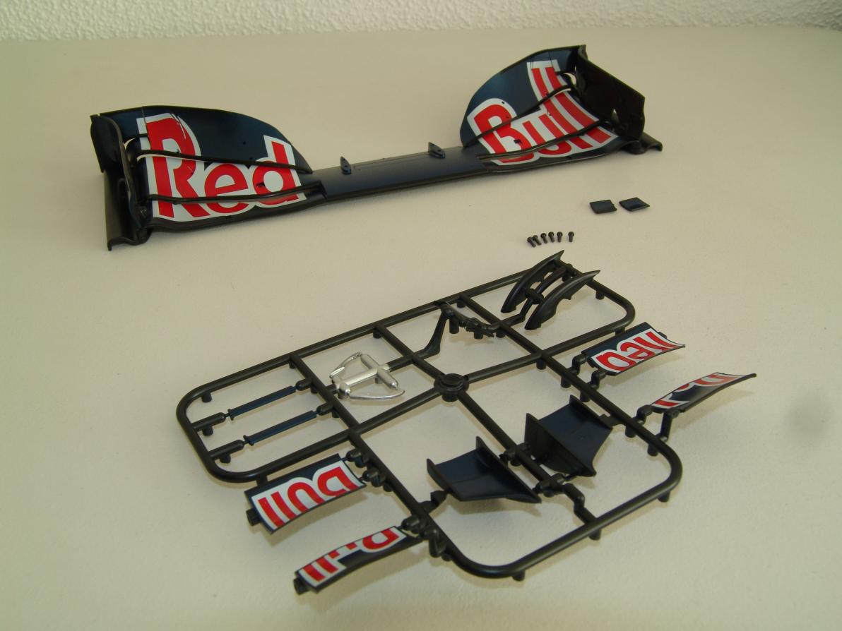

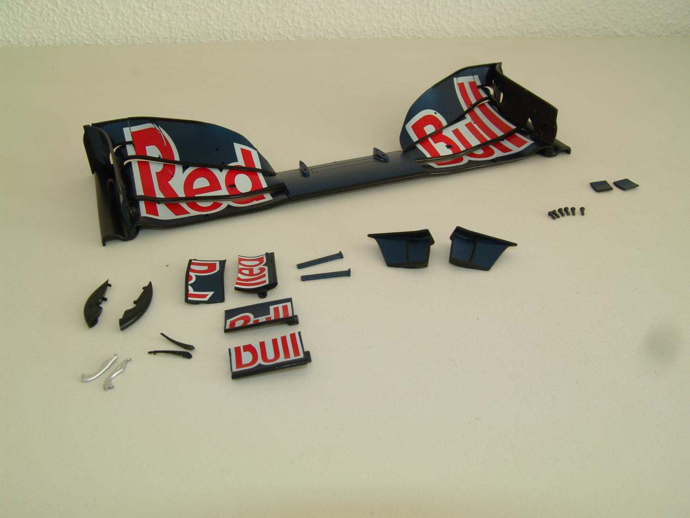

Erstmal eine Übersicht von den Bauteilen die in Ausgabe 1 enthalten sind:
Leider können wir nicht gleich alle Bauteile montieren, da wir den Rumpf noch nicht haben.

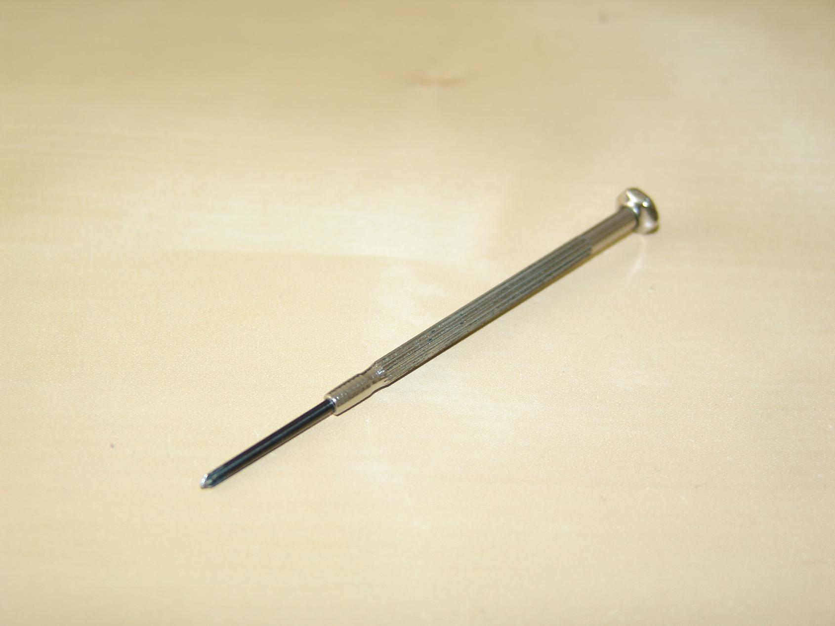

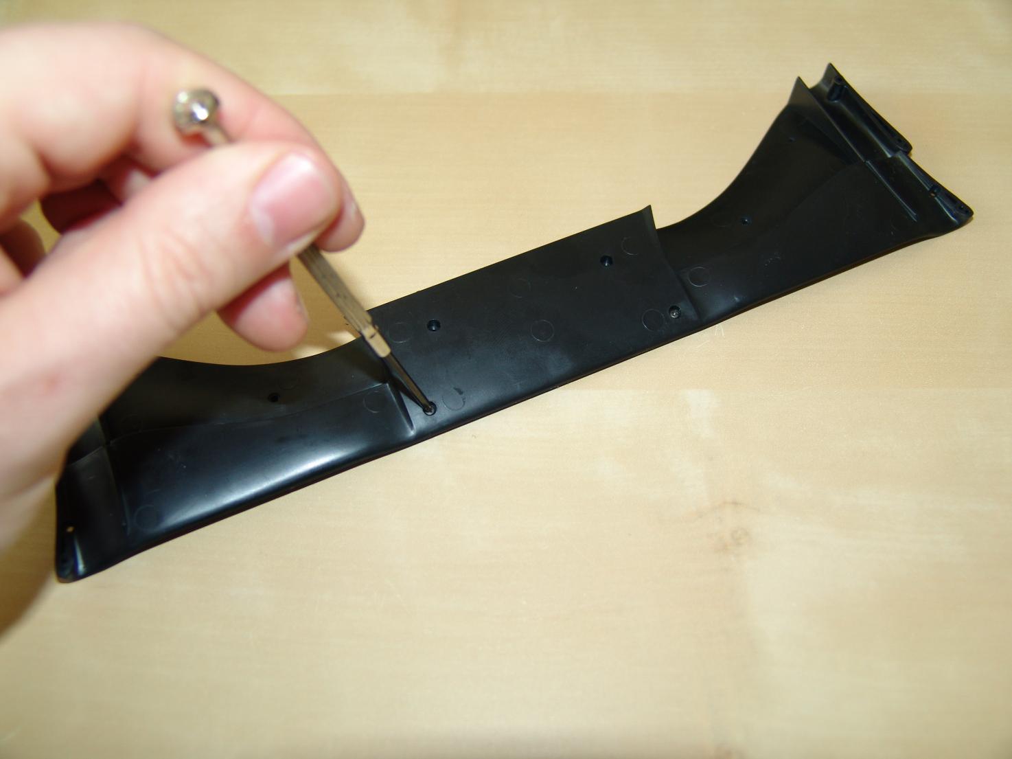

Benötigt wird anfänglich nur ein kleiner Kreuzschraubendreher. Falls ihr kein solches Werkzeug im Haus habt empfehle ich euch nicht irgend etwas wildes auszuprobieren.. Wie zu großer Schraubendreher oder gar Messer etc. Die verwendeten Kreuzkopfschrauben sind viel zu fein und ihr würdet die Köpfe "rund machen". Falls ihr nichts im Haus habt kommt ein Feinmechanikersatz (z.b. [conrad]813159[/conrad] oder sowas [ebay]320841697918[/ebay]) immer gut.

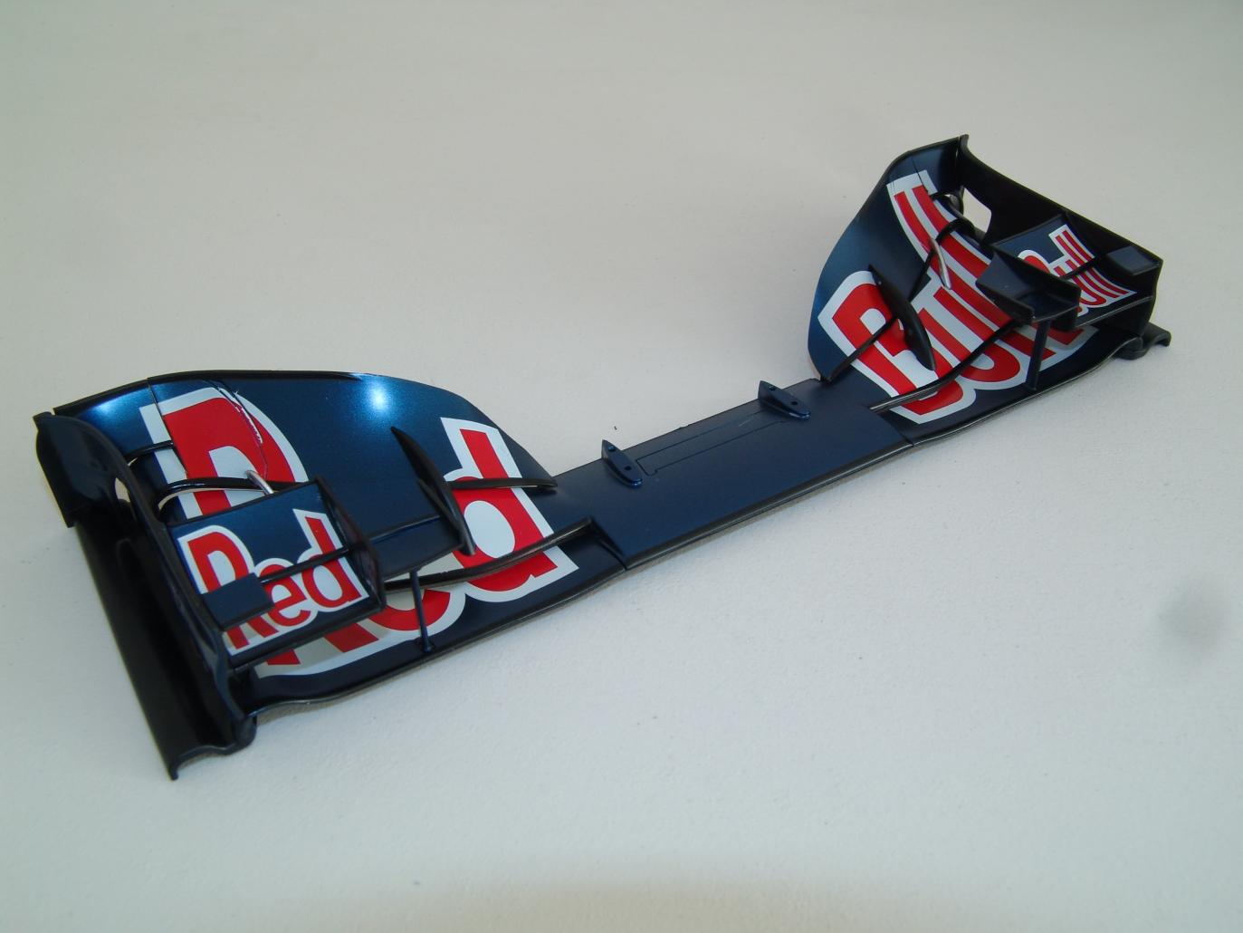

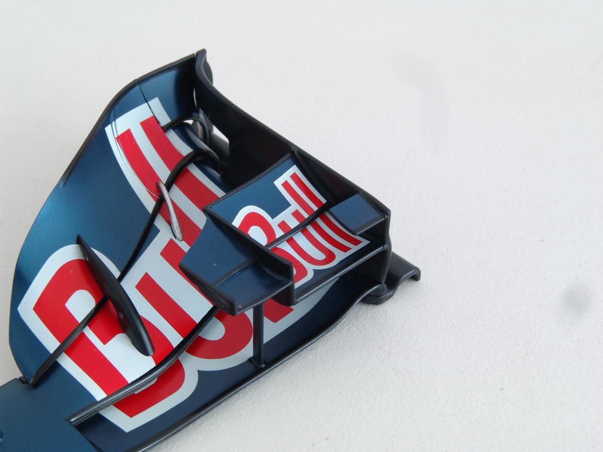

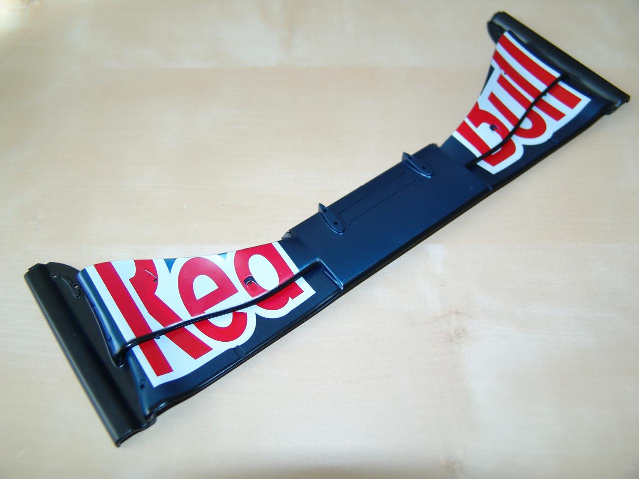

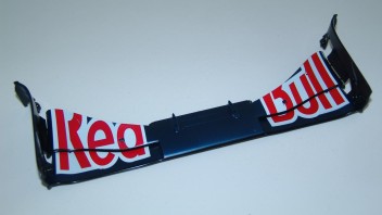

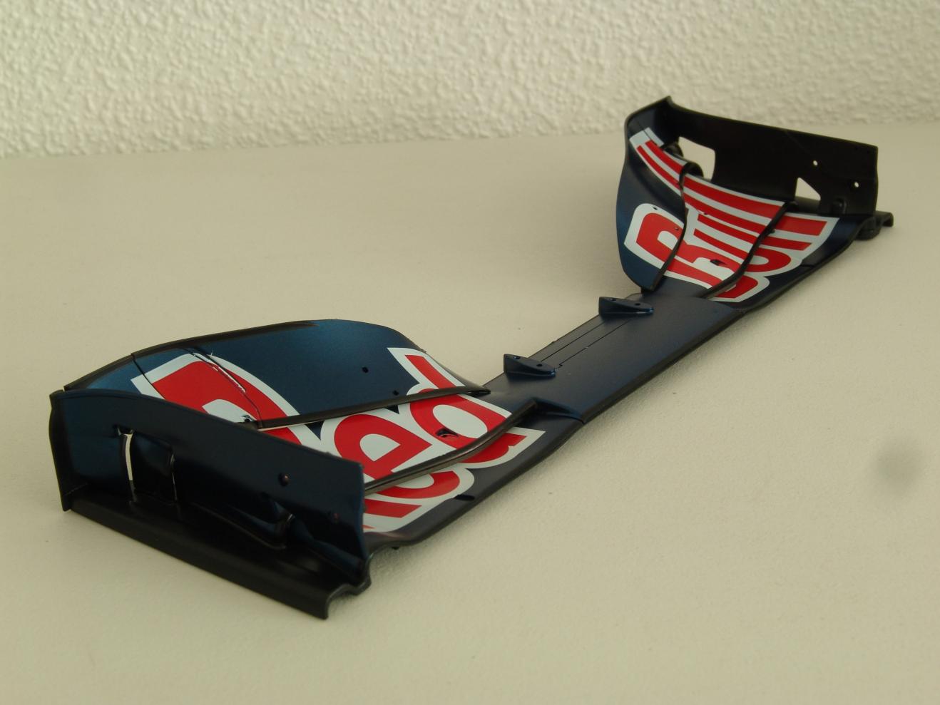

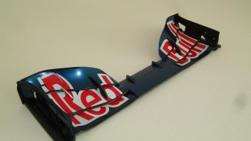

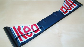

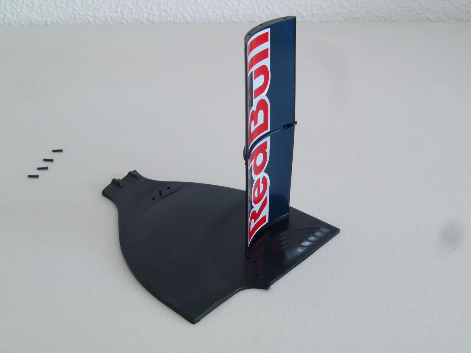

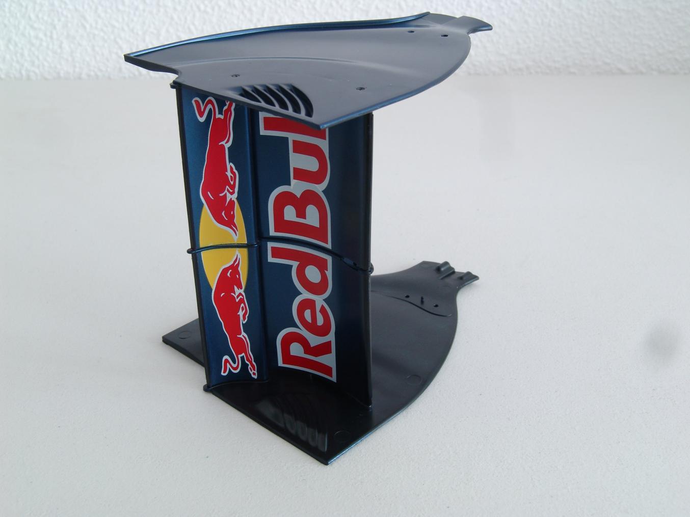

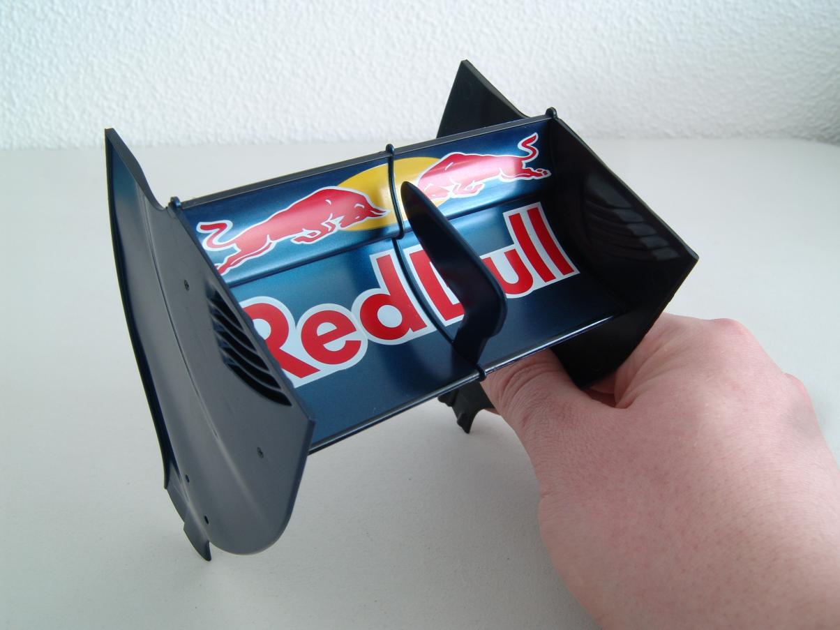

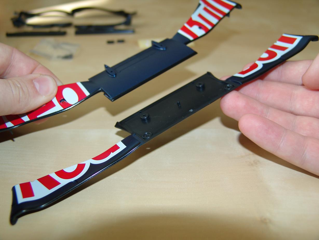

Zuerst nehmen wir uns den Frontflügel unten und den Frontflügel mitte zur Hand und legen diese übereinander.

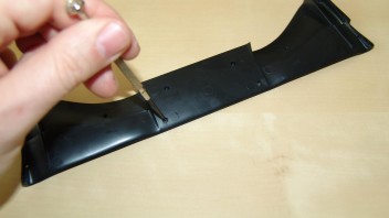

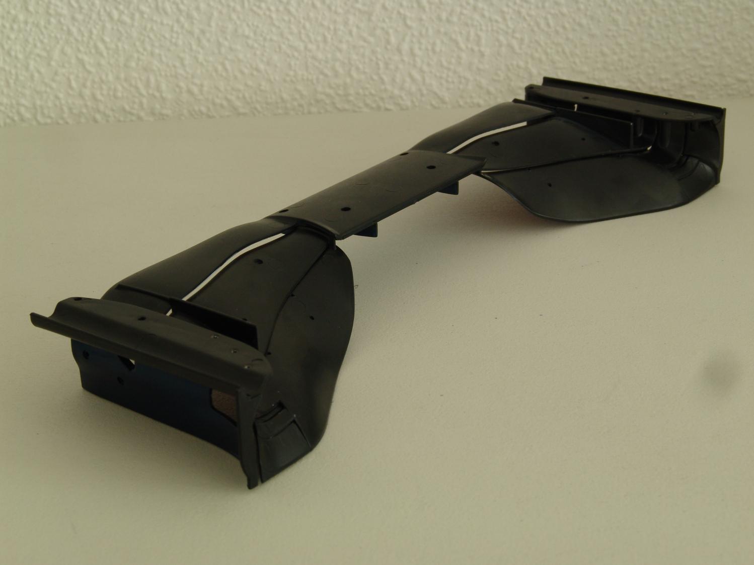

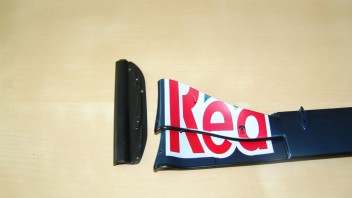

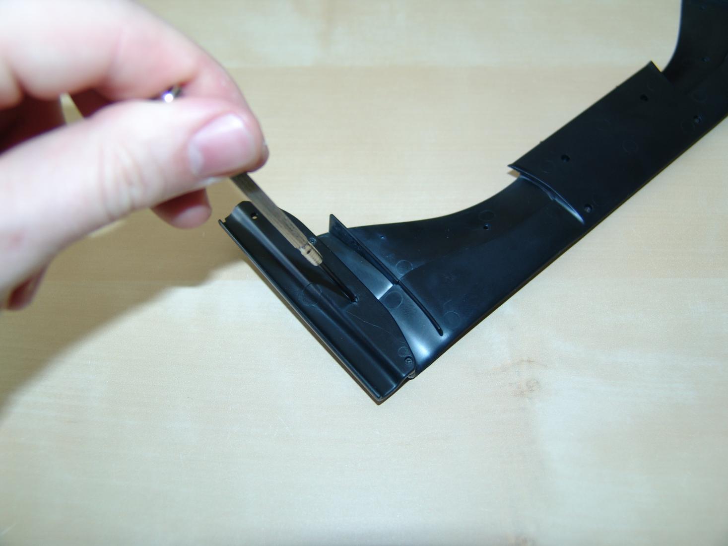

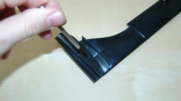

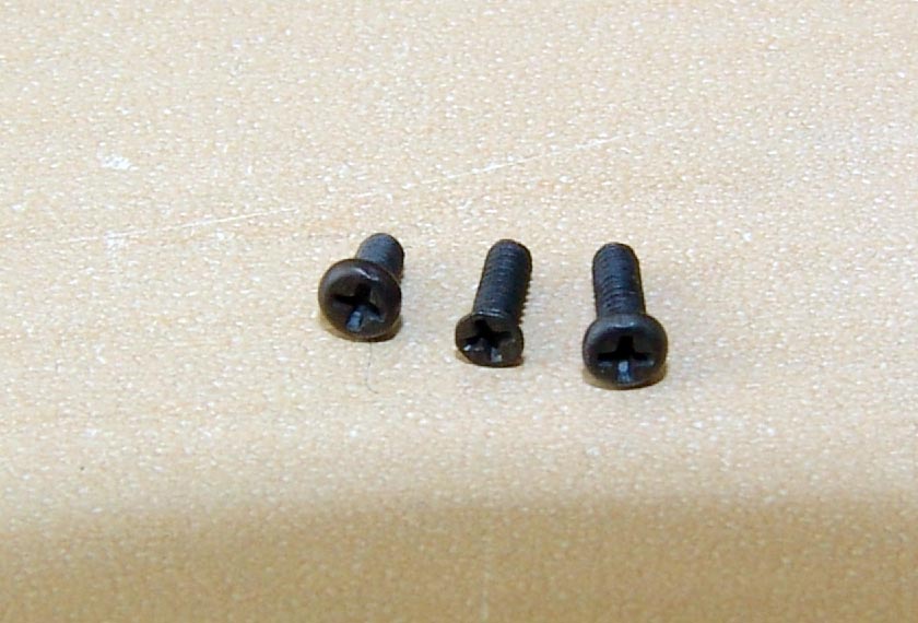

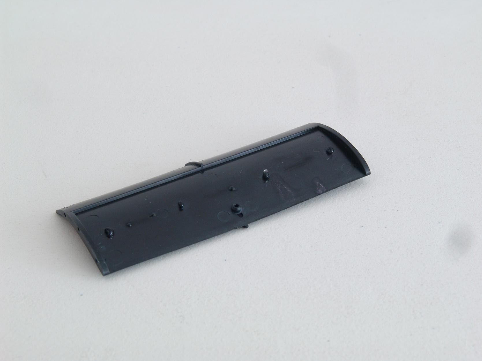

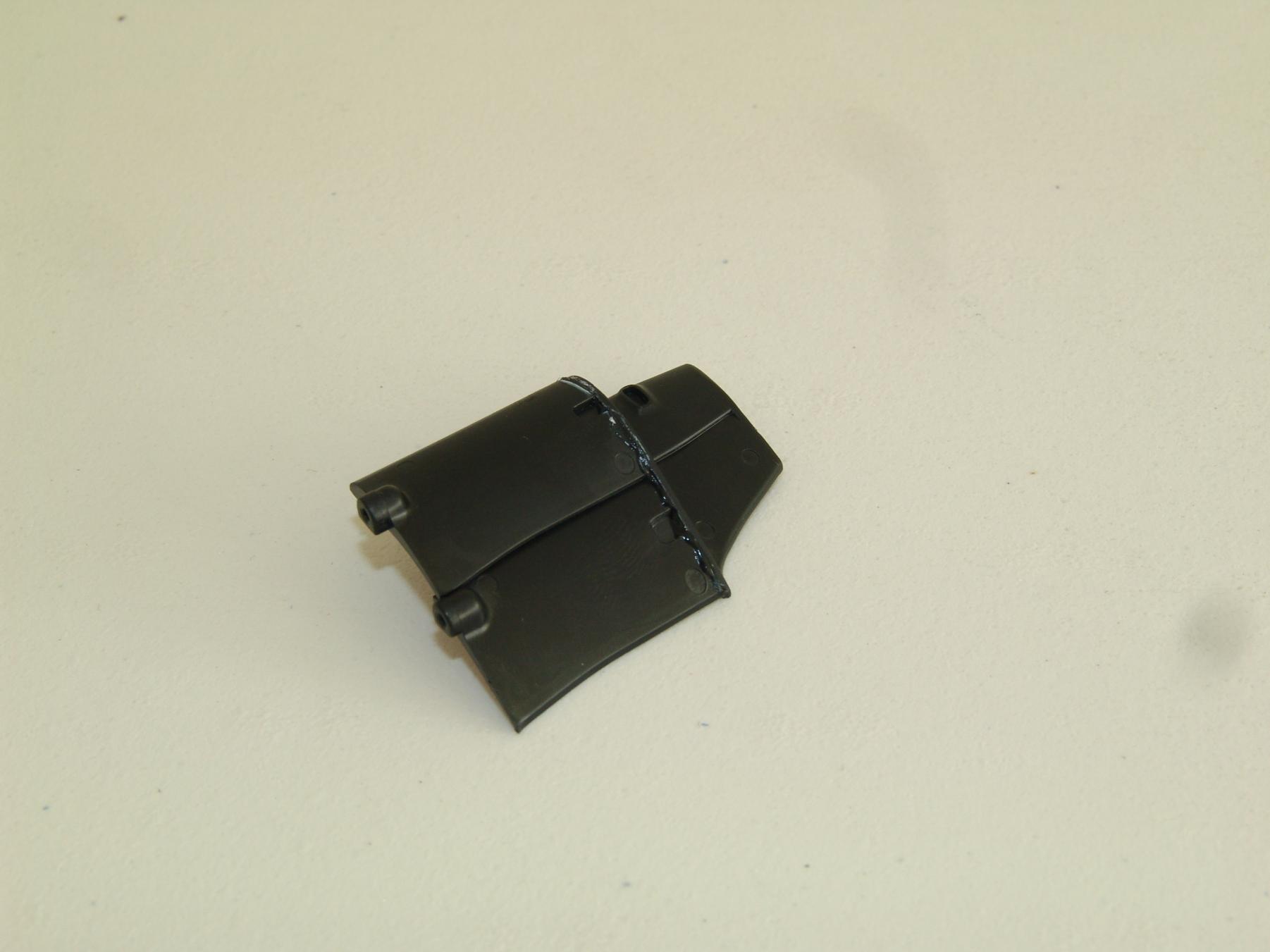

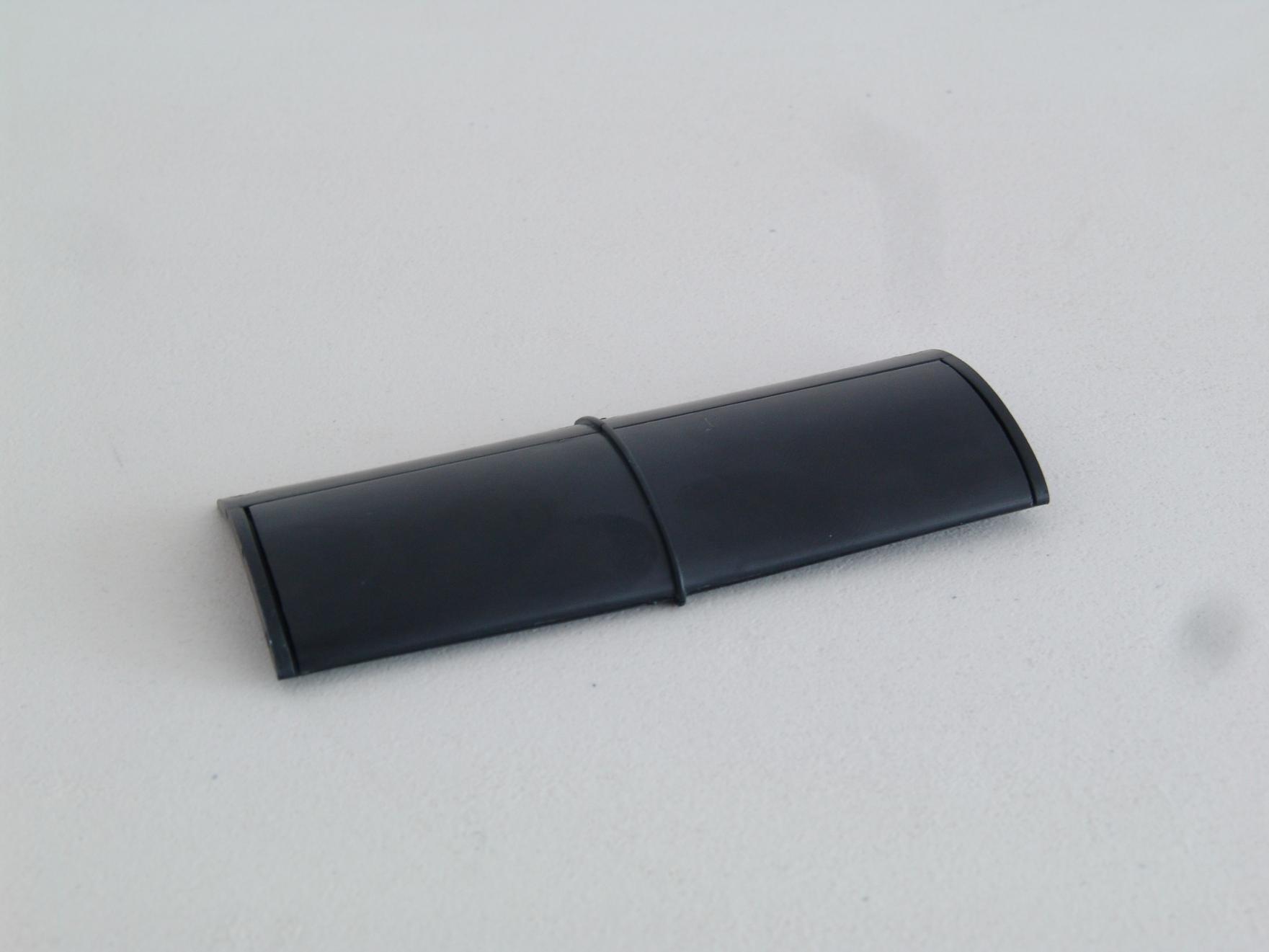

Drehen anschließend alles herum, um die Unterseite vor uns liegen zu haben. Und hier kommt der entscheidende Fehler der eigentlichen Bauanleitung!. Im Magazin wird von 1,4 x 4mm Schrauben gesprochen. Wenn ihr diese nehmt dreht ihr DURCH den Frontflügel Mitte und habt eine super Beule auf der Sichtseite!
Hier nochmal zur Veranschaulichung! Die Schraube ganz links mit dem Rundkopf muss als allererstes benutzt werden und dann gleich 2mal.

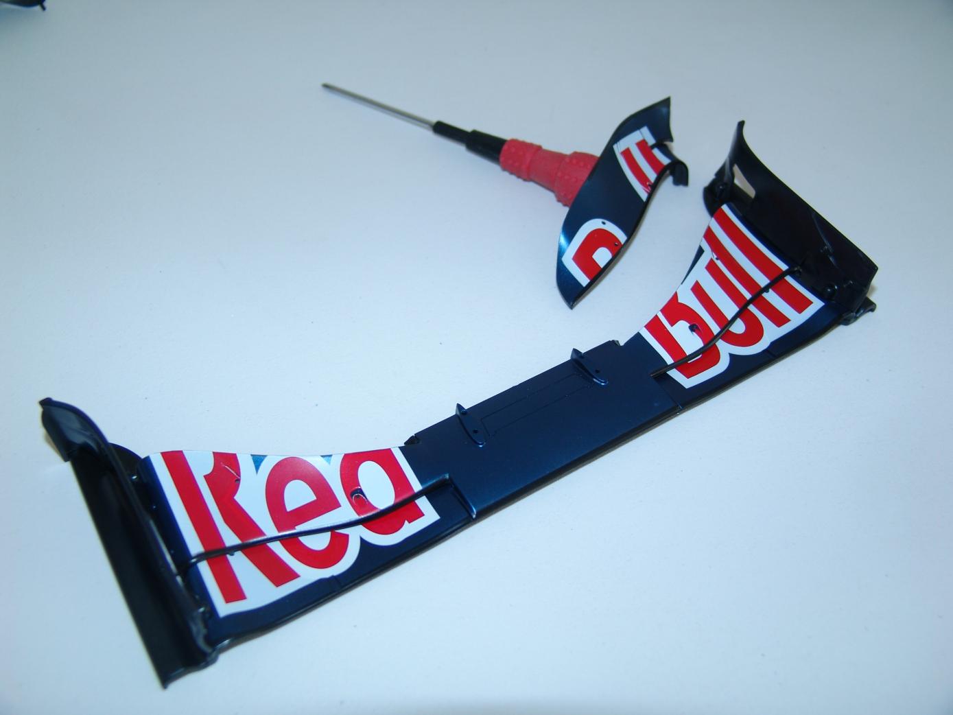

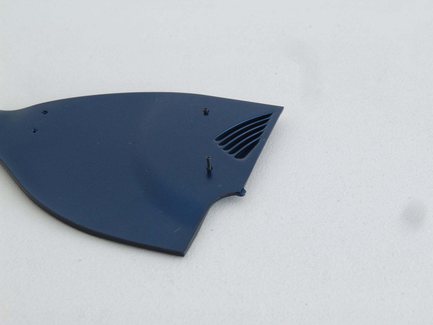

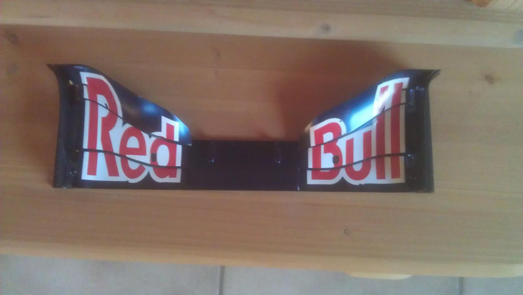

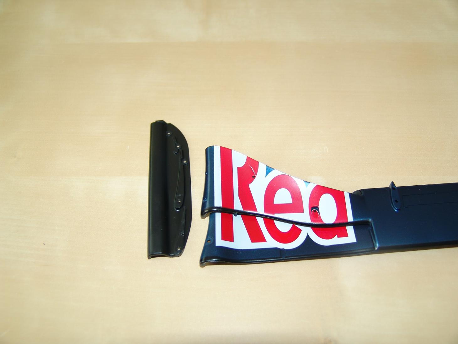

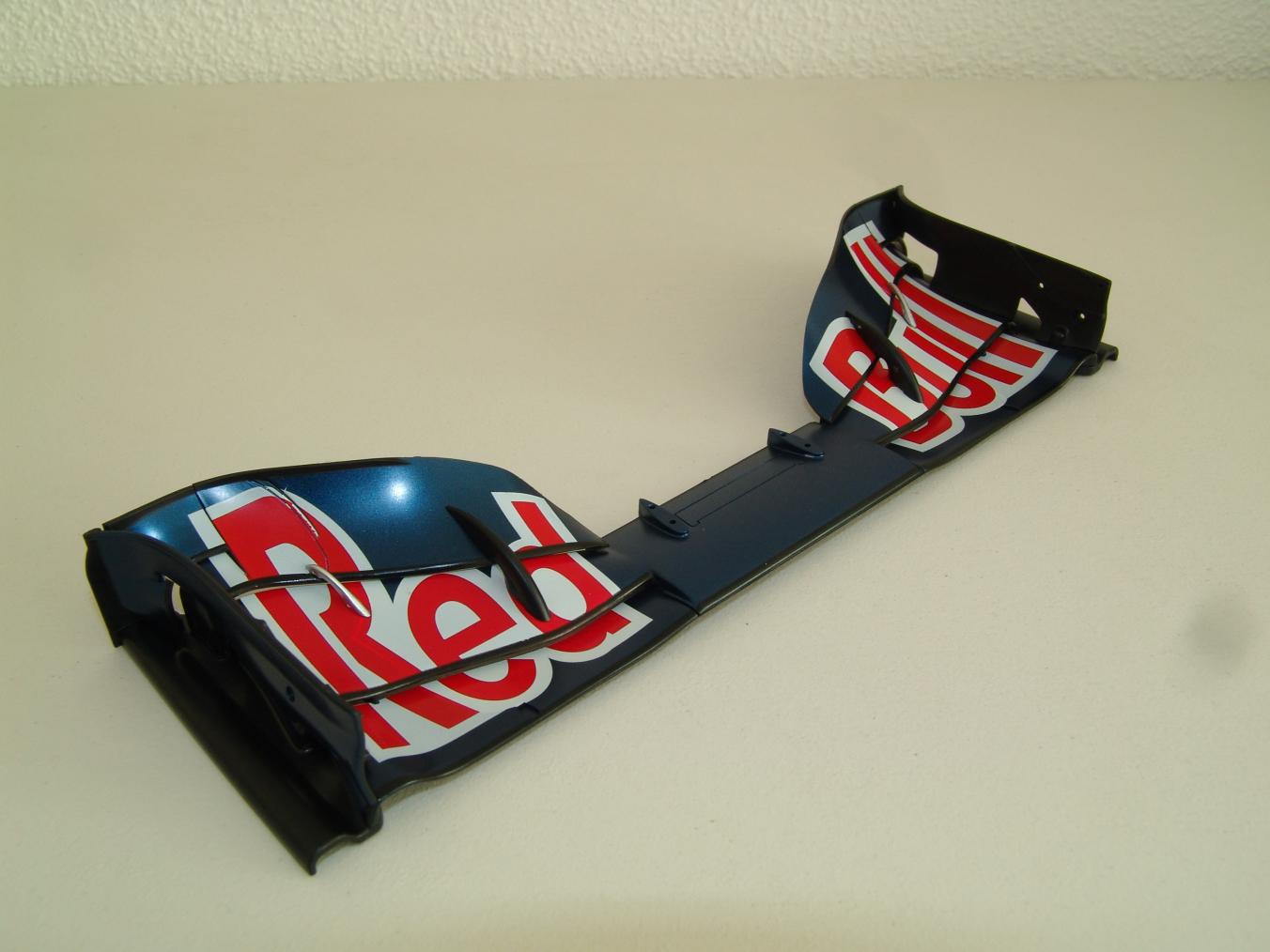

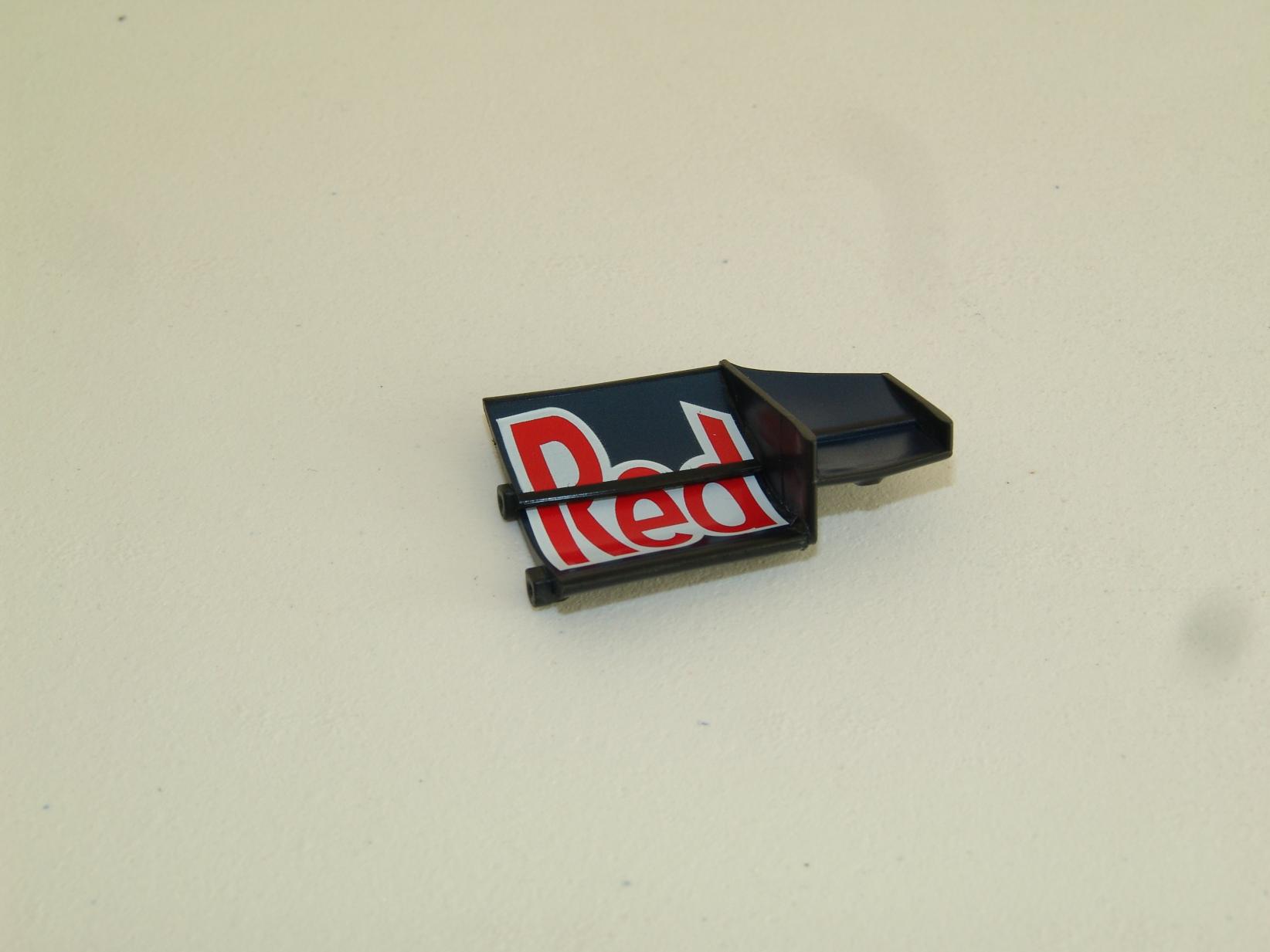

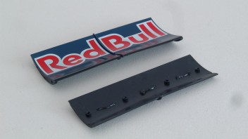

Nun nehmen wir beide Frontflügel Bodenplatten legen zuerst eine an
verschrauben diese als nächste die zweite Bodenplatte für die andere Seite und
und fertig für Magazin 1. Die restlichen Teile werden schön säuberlich in einer großen Kiste verstaut, ansonsten verstauben die recht schnell.
