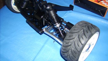

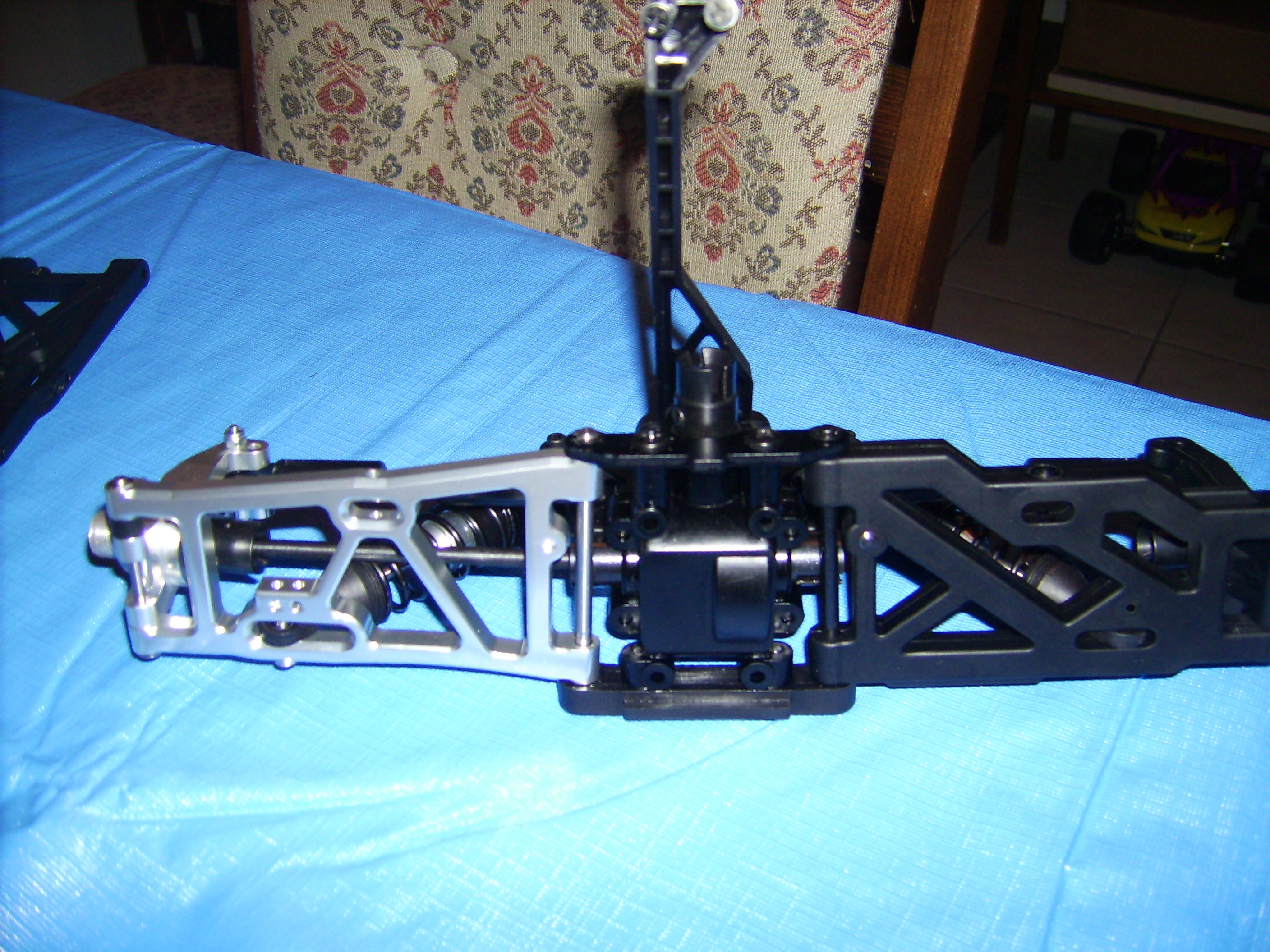

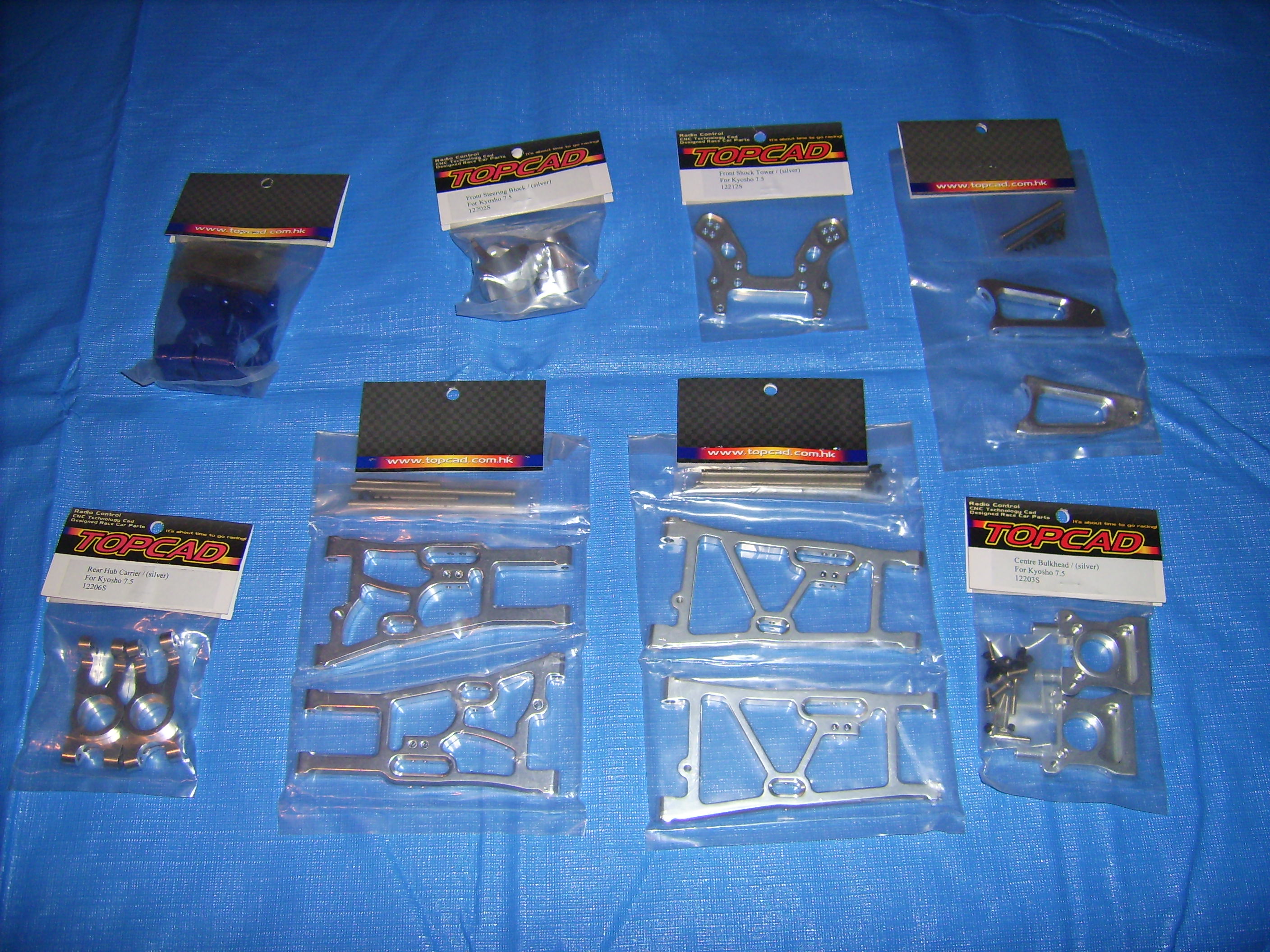

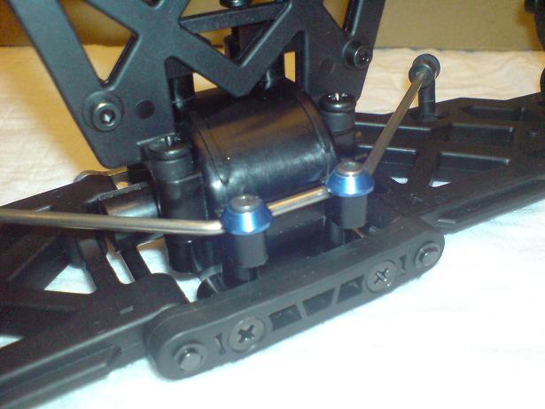

Wenn wir einmal beim Thema Tunen sind, hier ein paar Bilder was man jetzt schon tunen kann.

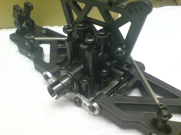

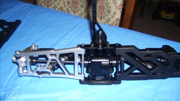

Die vordere Querlenkeraufnahme habe ich mir selber hergestellt,damit die Räder nicht ganz so sehr nach innen stehen (Sturz).Jetzt ist der Sturz ca. 0,5 Grad,man hat zwar nicht mehr so das Geradeauslaufverhalten, aber was solls, mir ist die Optik sehr wichtig.

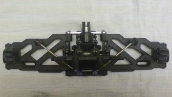

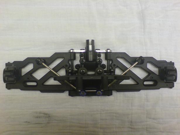

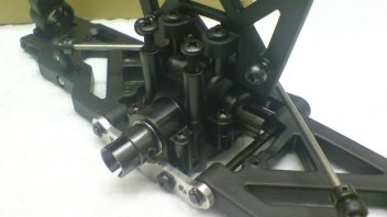

Die hintere Aufnahme ist auch vom MP 777 3 Grad,es muß ja der Abstand für die Antriebswelle wieder passen !!!

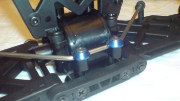

Einen Stabi habe ich auch gleich verbaut.
Die oberen Querlenker habe ich noch nicht, deswegen noch keine Bilder.
